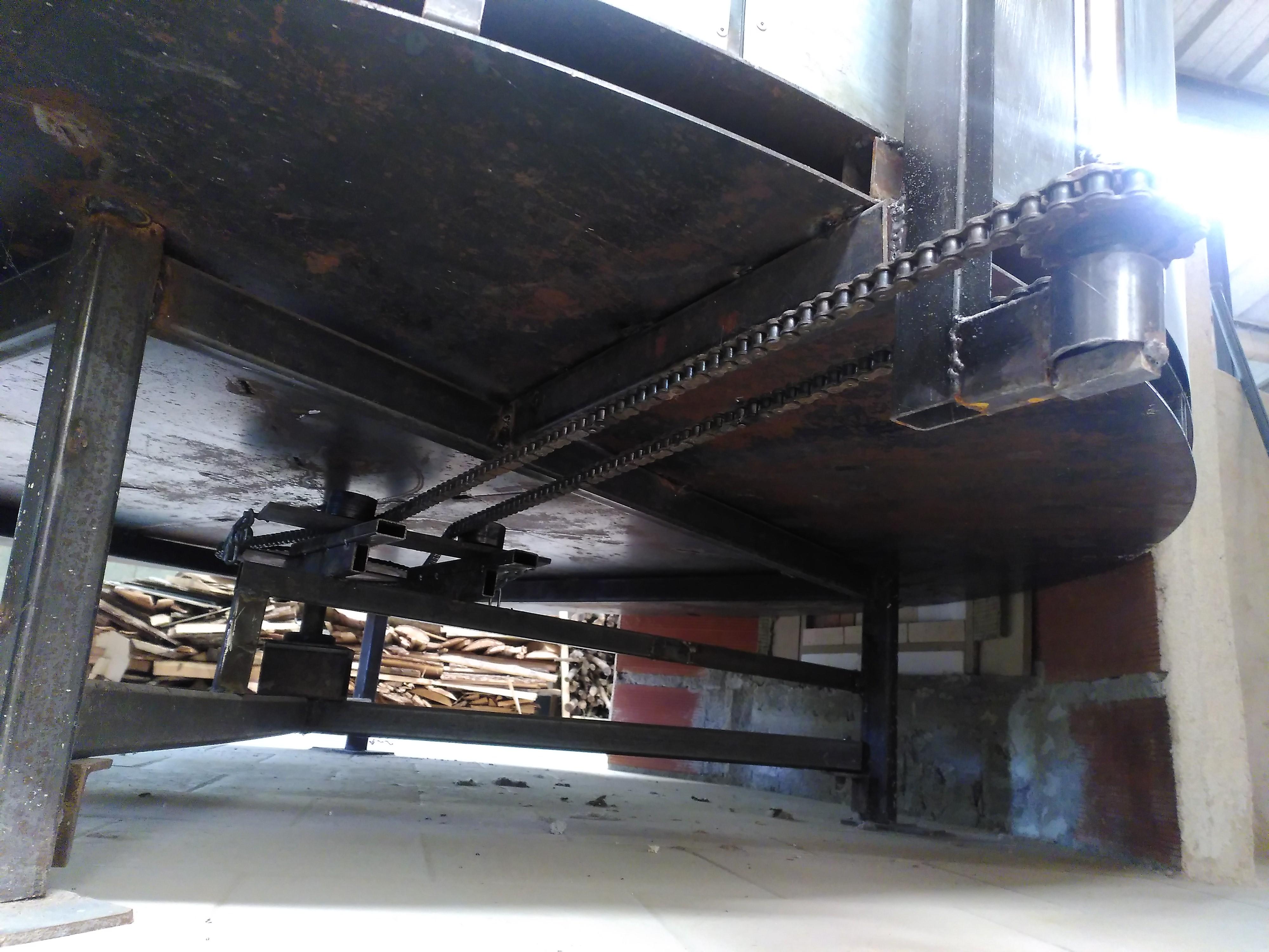

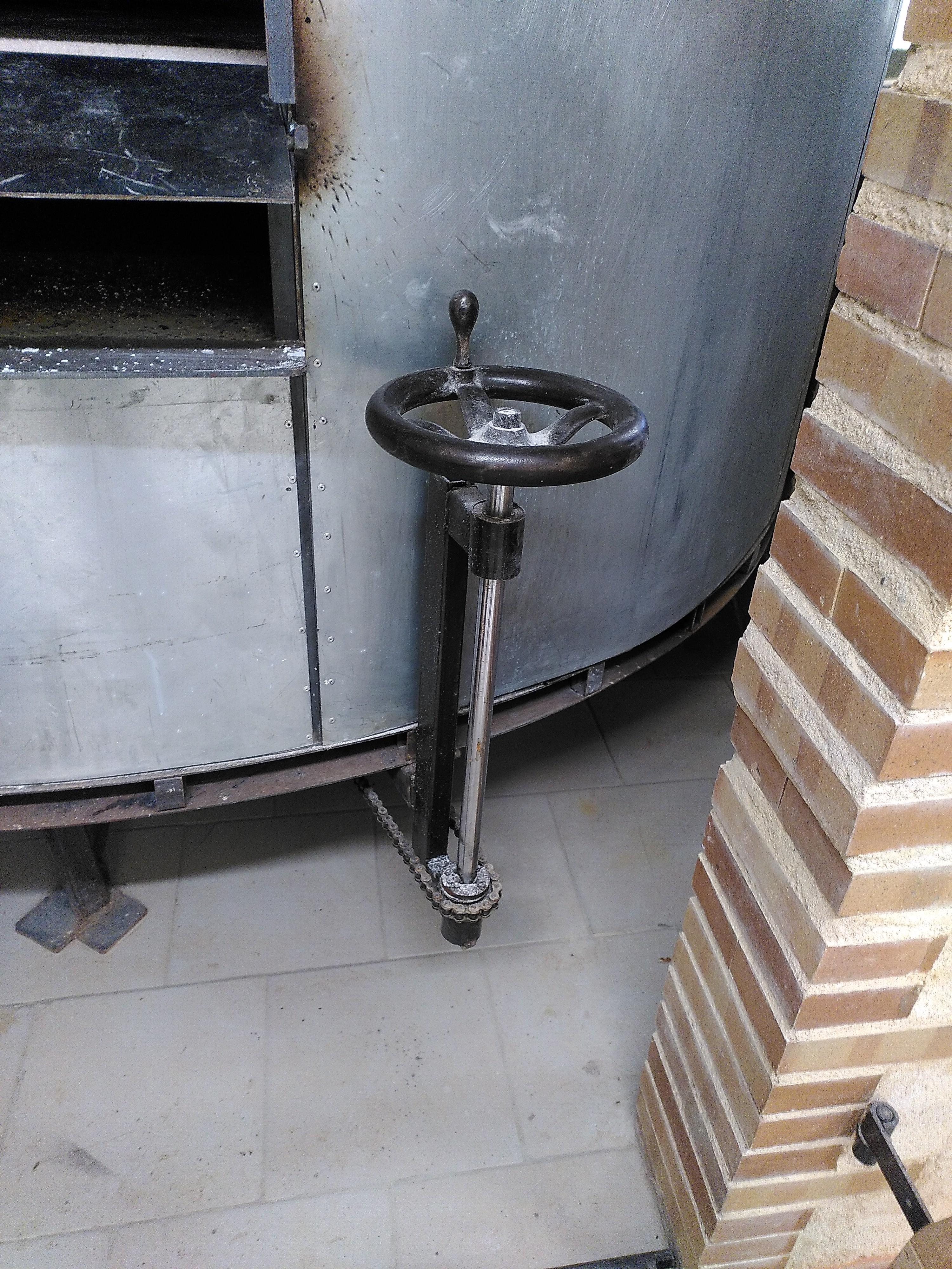

Un auto constructeur à mis au point une version simplifiée de la transmission, qui sera pris en compte et adapté dans la prochaine version du four 150 (septembre 2024).
Principe : Volant horizontal, Grand pignon sur l’axe centrale relié directement à l’axe du volant par une chaîne (06B1), système de tension de chaine près du pignon central, support de volant soudé par-dessous et donc positionnable selon les besoins.
Rapport de Transmission :
Soles de Ø2m, manivelle environ Ø25cm ; pignons petit 15d, grand 69d) : R = (15/69) = 0.22 ; 5 tours de manivelles pour 1 de sol
L'autoconstructeur trouve l'effort trop important et compte le doubler. Il est possible de jouer sur le rapport des pignons (donc plus de tour de volant pour 1 tour de sole) mais aussi sur la taille du volant. A noter que les soles sont plus grandes que celle du four 150 de l'AP (2m au lieu de 1,5m).
Transmission chaîne
Transmission chaîne

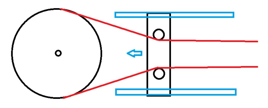

Système de tension de chaîne de cette version :
2 galets sur roulements fixés sur un fer plat, plus rapprochés que le Ø du grand pignon. Fer plat sur « glissière » poussé/tiré par un ressort vers le grand pignon pour tendre la chaîne.
shéma de tension de chaîne
Antonin pour l'Atelier Paysan
