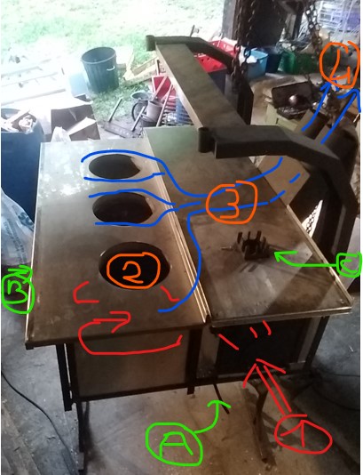

La friteuse est alimentée au bois dans le foyer 1 pour être autonome et fournir beaucoup de puissante pour chauffer l’huile dans les réacteurs à frites 2 . Les flammes contournent les gamelles puis devenant fumées elles se rejoignent en 3 pour ressortir par les 2 cheminées 4 .
Le passage des flammes du foyer vers chacun des réacteurs est régulé par les trappes A . Il y a également une trappe B de sortie de fumée pour chacun des réacteurs qui se contrôle par le devant de la centrale à frite sous le plan de travail.
Les tubes carré des trappes A permettent également une petite arrivée d’air secondaire en plus de l’arrivée principale par la porte de chargement.
Une autre trappe C permet de faire une trappe de by pass au départ et éventuellement de chauffer des récipients par la flamme directement sur le foyer.
Le foyer est situé à côté et non dessous les gamelles pour des raisons de hauteur de la remorque ( env 55cm). Il aurait été plus intuitif d’avoir le foyer dessous mais dans ce cas le plan de travail pour cuire les frites aurait été trop haut (ici 105cm).

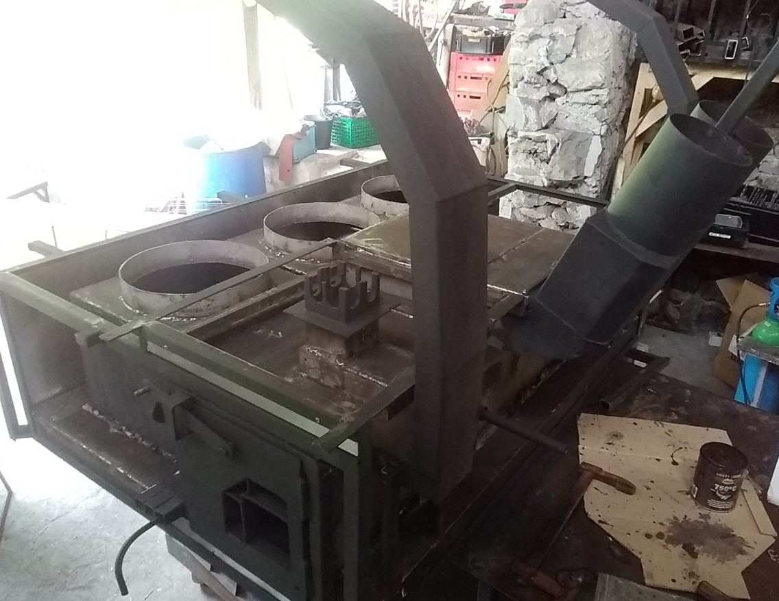

Le foyer fait 1250x 300x300 et permets de rentrer des bûches de 1 m 20.
Les réacteurs font 400x400x300.
Les gamelles de diamètre 30cm sont en inox et font 0,8mm épaisseur. Elles sont remplies d’environ 10l d’huile chacune. Elle ont été achetées.
Pour la durabilité, les parties du foyer font 5 mm d’épaisseur celles en contact temporaire avec les flammes 3 mm et le reste 2 mm.

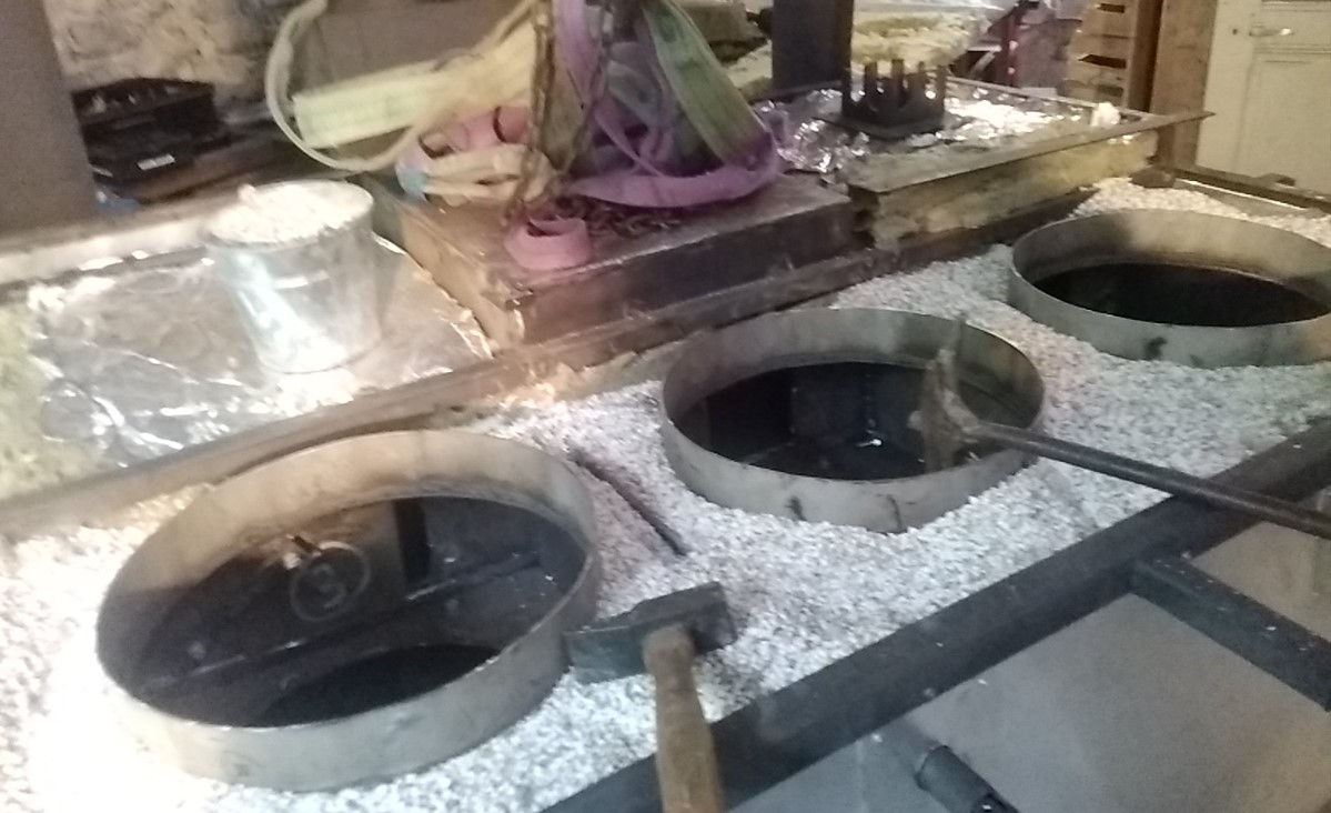

Il est isolé de laine de céramique , laine de roche ( 6 à 8cm) et un mélange perlite / vermiculite en vrac pour boucher les trous.

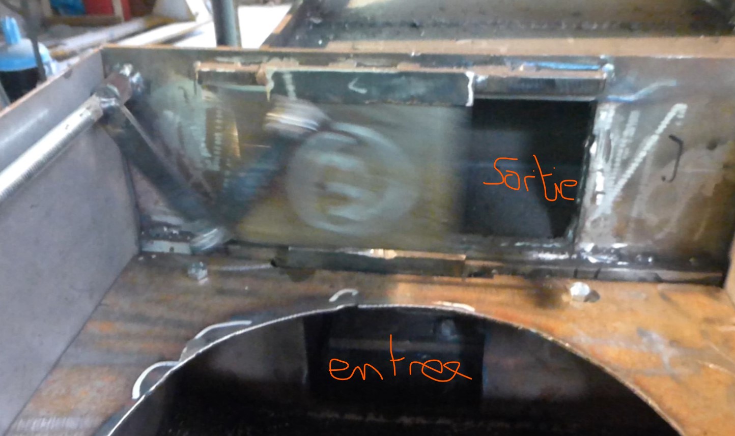

Les trappes des fumées (entrée et sorties) de chaque réacteurs font environ 12 cm x 12cm soit 150 cm².
entree sortie foyer 2.jpg (172.54 Kio) Consulté 3673 fois

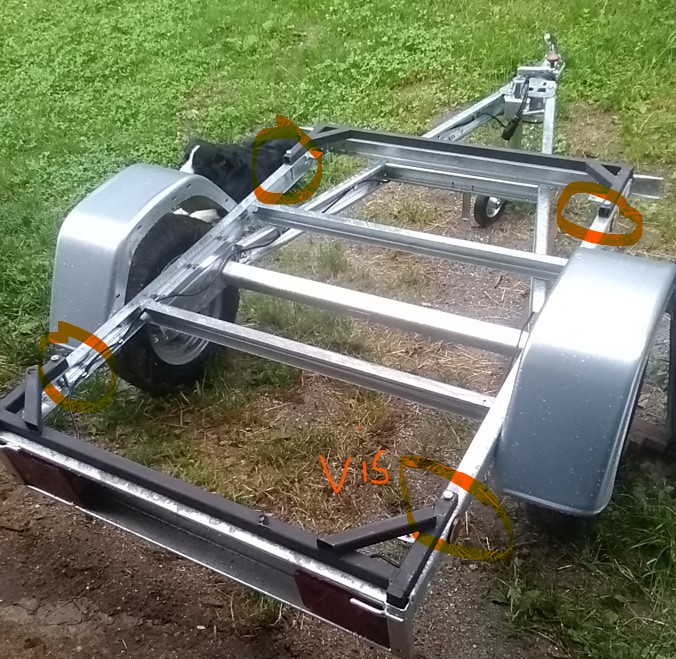

Le four est juste posé sur remorque lider alicante ( dimensions utiles 107x 156) et fixé par les vis qui retiennent les ridelles précédemment retirées. L’essieu tolère 750kg et le four n’excède pas 500kg donc l’ensemble est parfaitement légal.
adaptateur remorque friteuse.jpg (174.34 Kio) Consulté 3673 fois

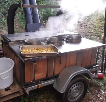

Après une petite dizaine d’utilisations les résultats sont d’environ 25 kg patates / h en première cuisson et donc d’environ 40kg/h en seconde cuisson.
Pour chaque dizaine de kilo de pdt, il y a environ 1l d’huile (ici tournesol) de consommé.
Il faut deux caisses de bois moyennes pour mettre la friteuse et l’huile a température puis ensuite environ une caisse pour cuire 20 kg de frites.
La consommation de bois pour faire un kilo de frites est un peu plus grande que sur le four 150 de l’AP pour cuire un kilo de pain mais beaucoup moins que pour faire cuire un kilo de pain sur un four romain !
La machine aura coûté en matériaux ( sans consommables) 2500€ dont 800€ de remorque.
