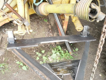

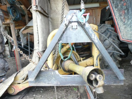

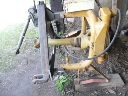

Pour les plus sceptiques, il est toujours possible de s'essayer au triangle d'attelage de façon non définitive. Bernard 01, membre du forum, a autoconstruit des triangles femelles qui se fixent sur l'attelage 3 points des outils.
Attention tout de même avec les outils animés et lourds : le déport de l'outil vers l'arrière (inévitable avec ce système d'attelage démontable) vous oblige à rallonger la prise de force et risque de relever l'avant du tracteur pour les grosses charges.

il excite dans le commerce des rallonges pour les sorties de prise de force , coût environ de 25 à 33 euros
