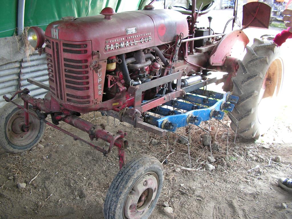

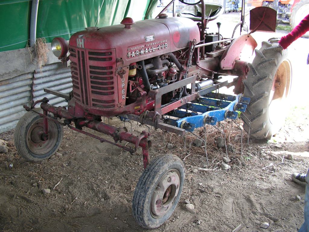

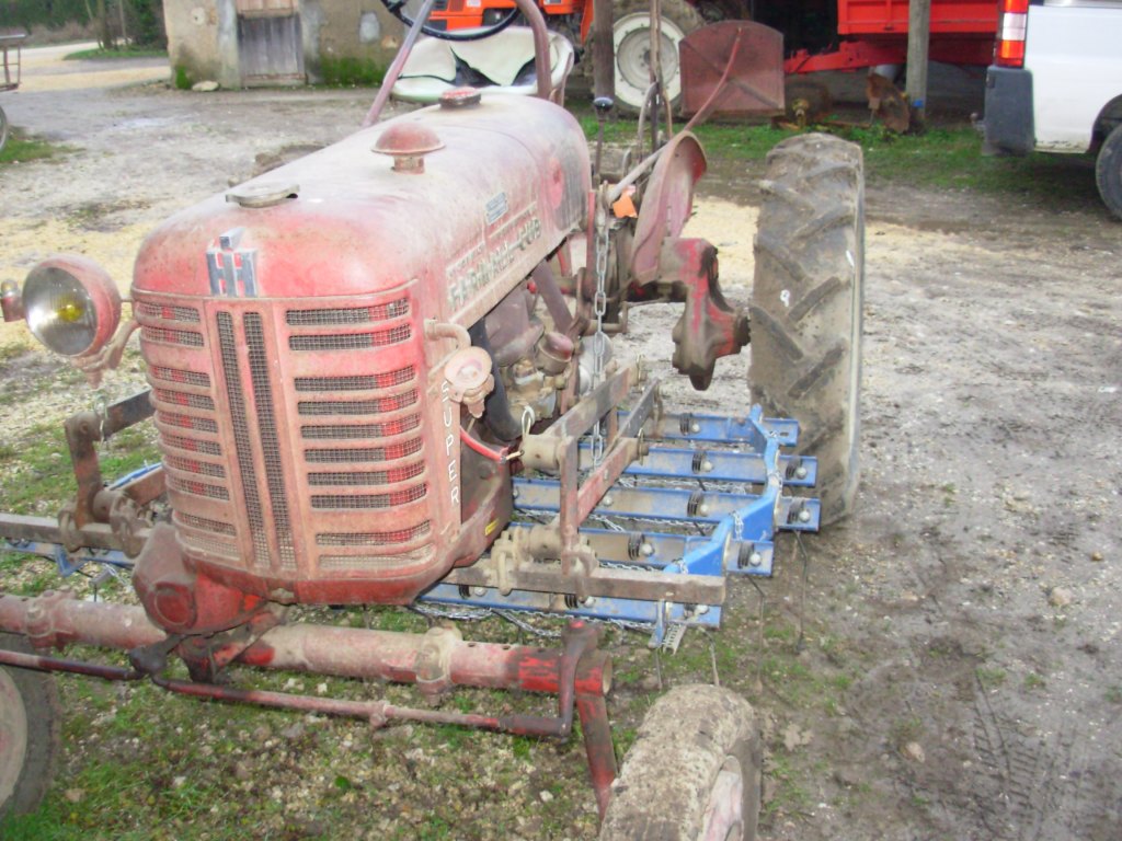

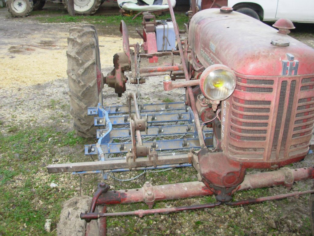

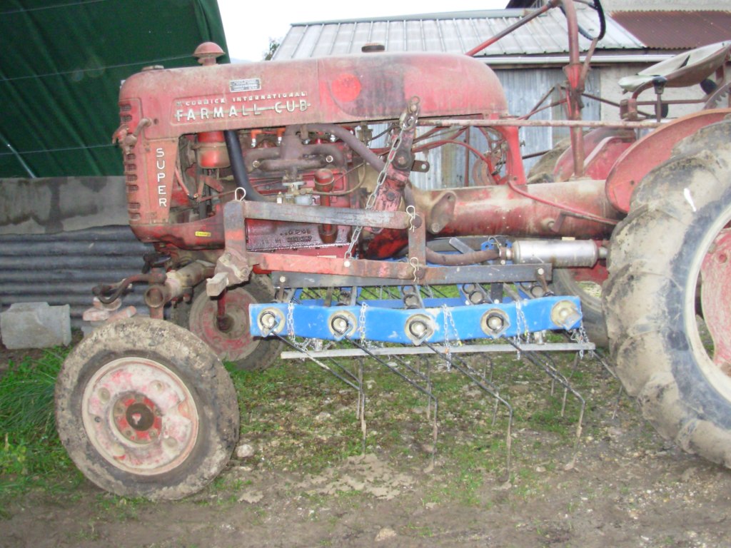

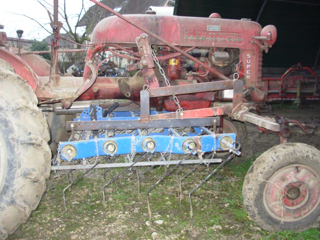

Voici quelques photos d'un système de binage, composé d'une herse étrille dont certaines dents sont écartées à l'aide de chaines. Cette herse étrille est fixée sous un tracteur farmal, le moteur étant excentré, cela permet de surveiller très précisément le travail de la herse.
Quelques mots du concepteur : Franck (Chambéry)
"La herse est monté sur un parallélogramme pour qu'elle puisse restée parallèle au sol et le système est soulevée manuellement par un bras montée d'origine.
Le moteur du farmal a été entièrement refait par un copain qui est prêt à en refaire un autre si besoin ! Il a trouvé toutes les pièces nécessaires aux Etats Unis."
