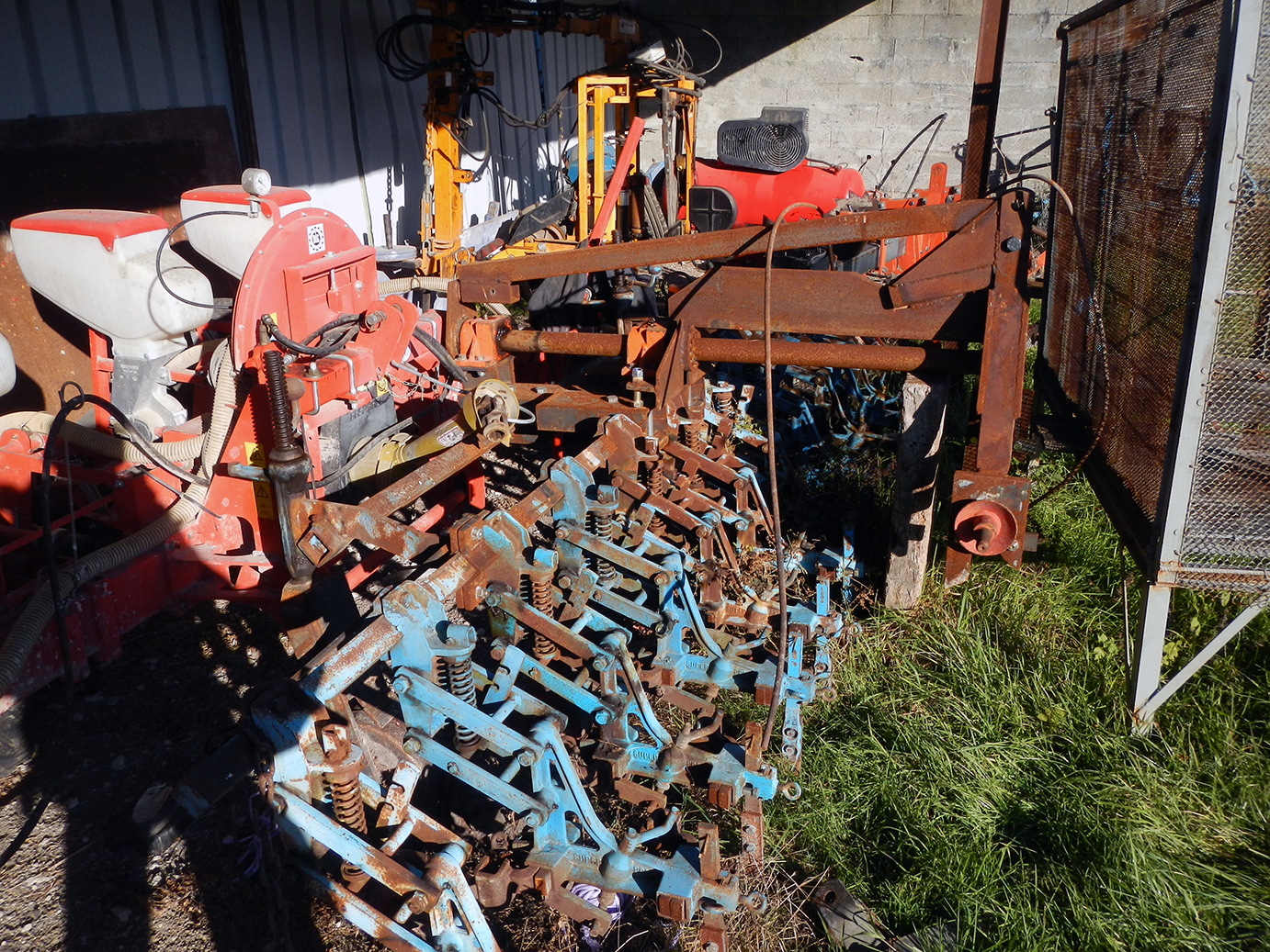

voici une adaptation d'une bineuse à lin pour pouvoir l'atteler à l'avant du tracteur.
Réalisé en une semaine par Lionel Pelletier (producteur bio de vignes et céréales en Charente avec une terre de Champagne, argilo calcaire) et pour un coût total de 300-400€.
vue densemble.jpg (1.53 Mio) Consulté 6019 fois

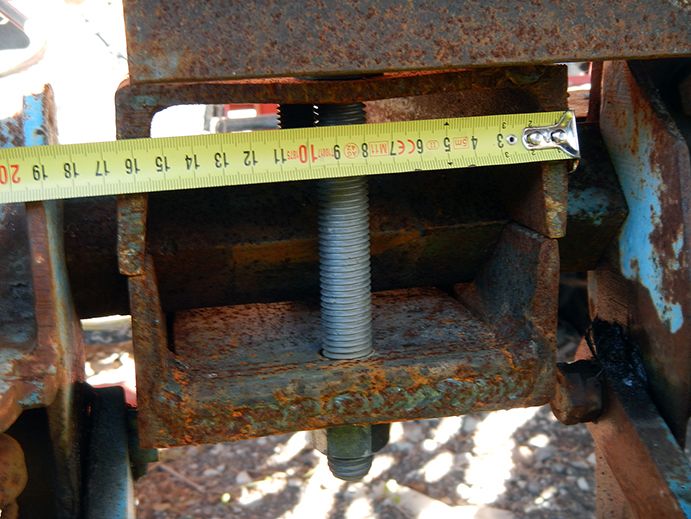

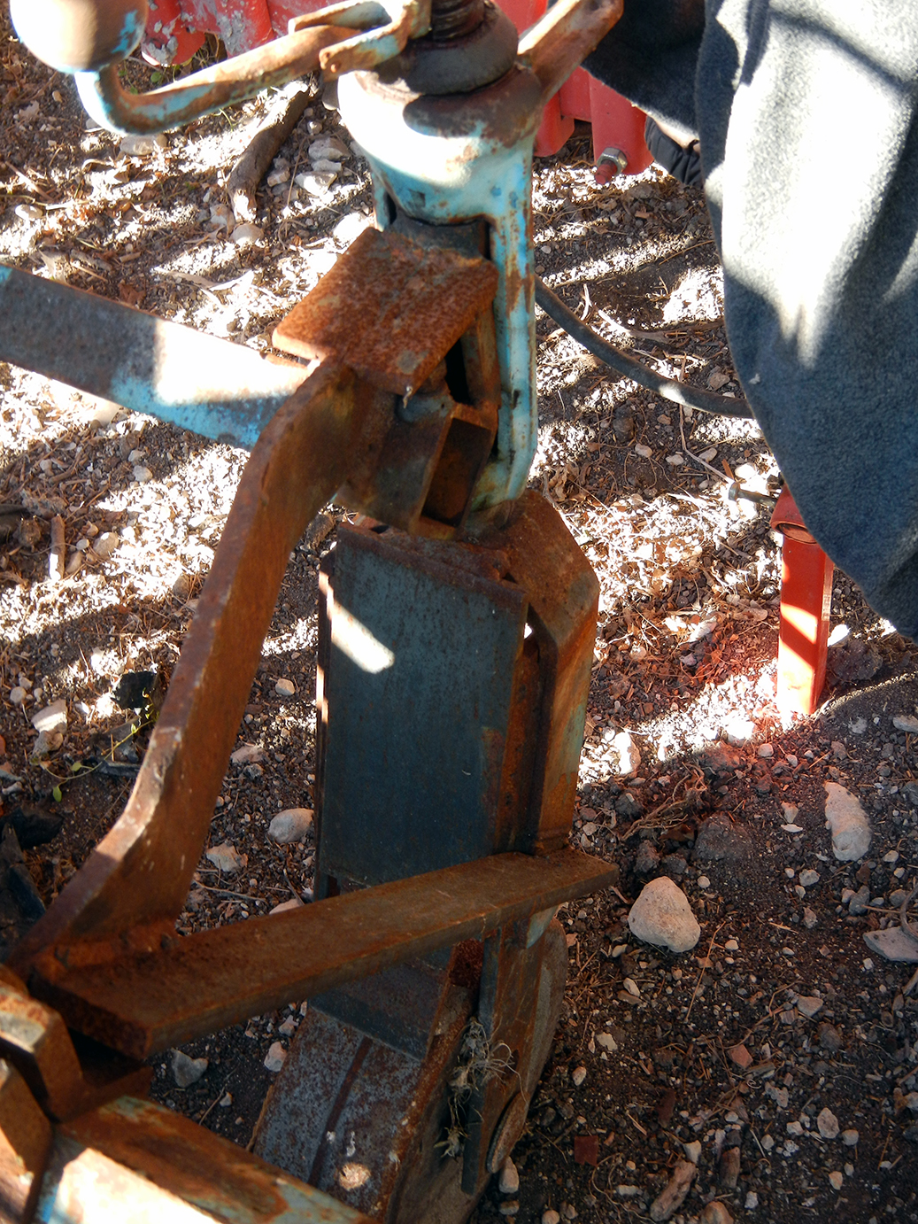

Le module de bineuse a été gardé en état, mise à part la liaison entre la barre qui porte les éléments et la barre des roues de jauges:
roue de jauge.jpg (1.34 Mio) Consulté 6019 fois

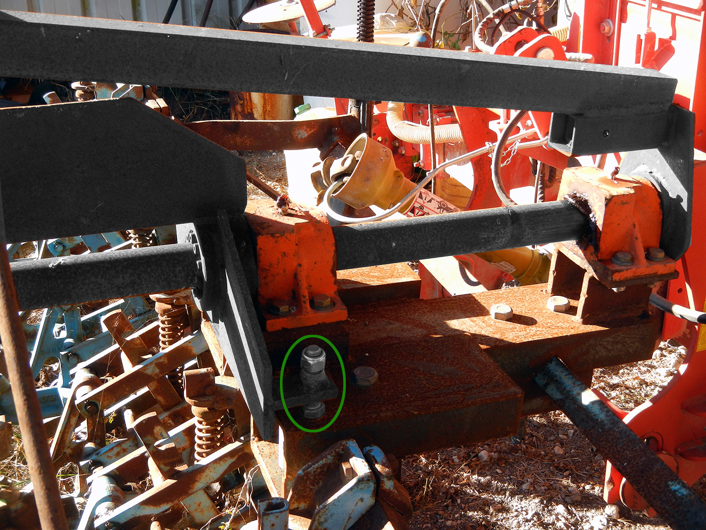

L'ensemble bineuse + roues de jauge peut pivoter par rapport à l'attelage (en noir et blanc) pour suivre les reliefs du sol. Deux vis servent de butées pour limiter le débattement (encerclée en vert).

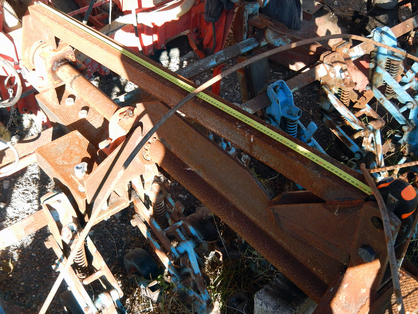

Les barres de la bineuse sont reliées à la partie mobile du châssis (boulonné aux deux roulements à chapeaux) par des brides composées de deux UPN boulonnés.
vue dessus.jpg (1.32 Mio) Consulté 6019 fois
