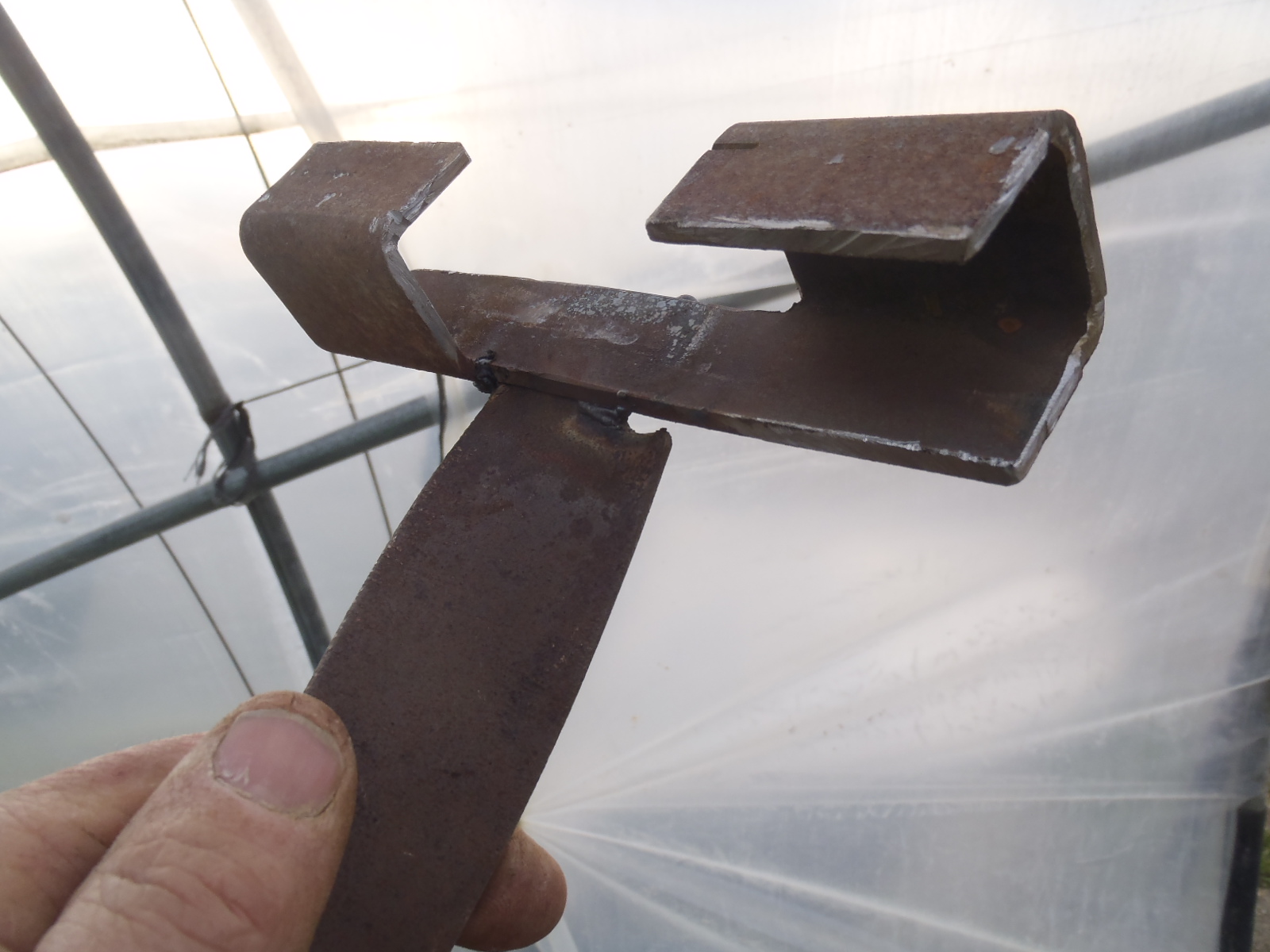

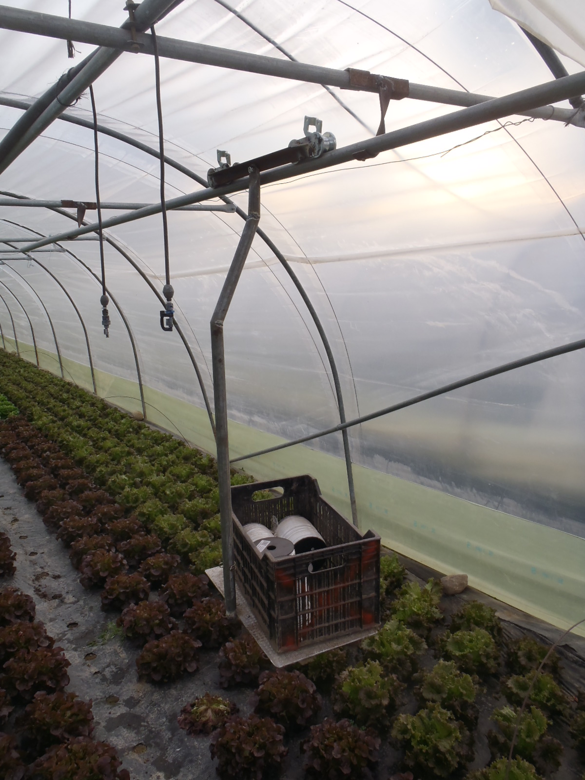

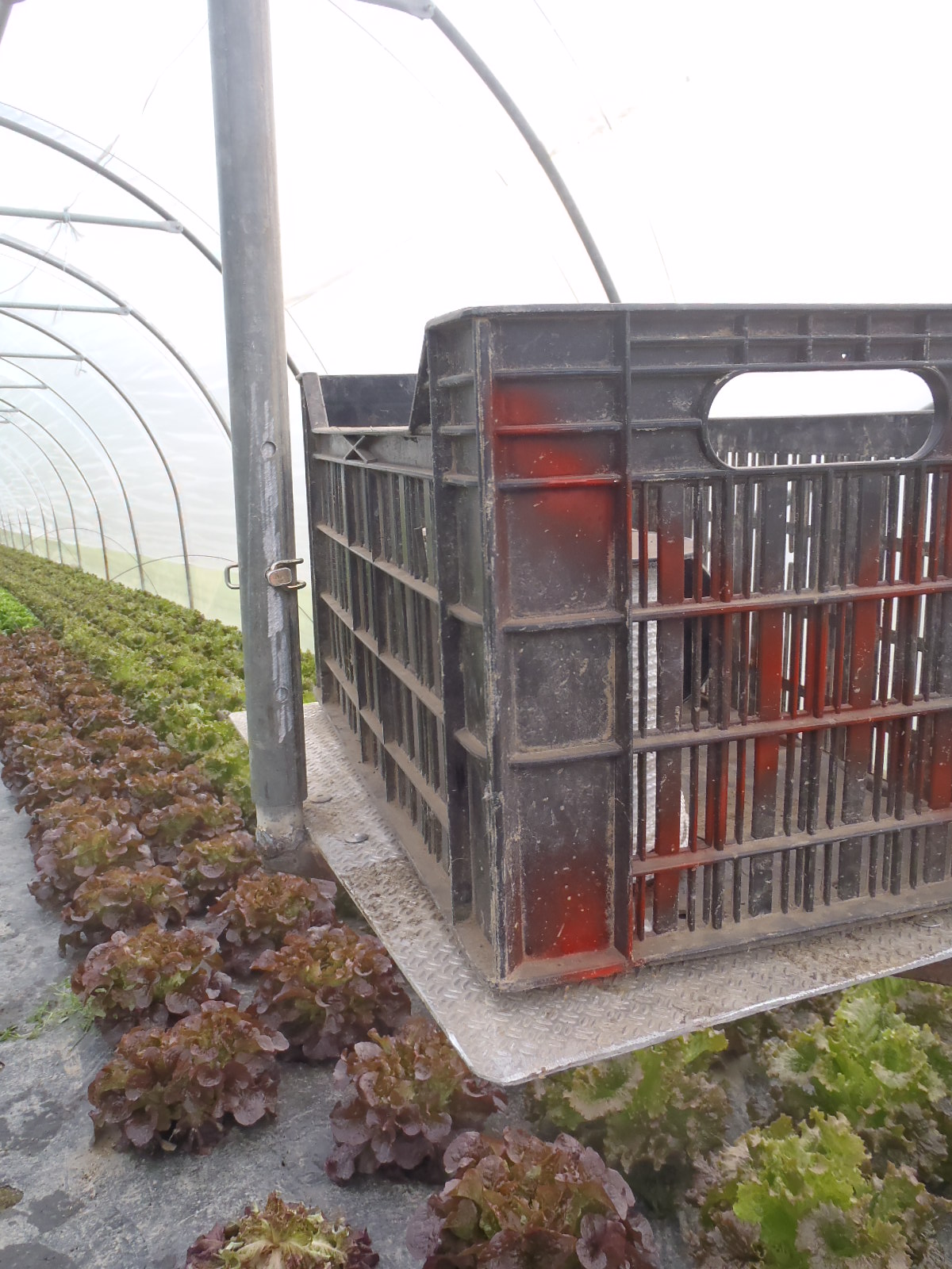

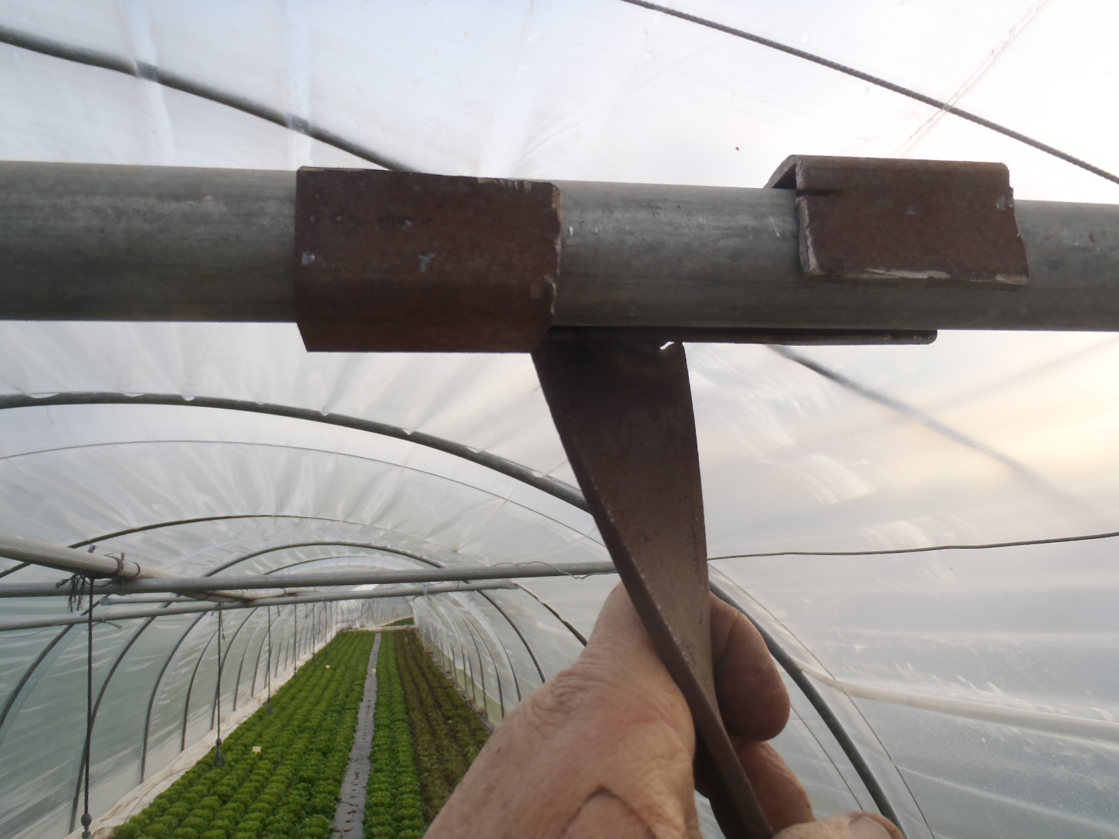

Quelques photos d'une astuce pour atténuer les corvées de récolte des légumes lourds style melons , tomates, courgettes, aubergines dans les cultures de serres un peu serrées ou une brouette à du mal à passer sans casser un peu beaucoup parfois. Une fois les pièces fabriquées, une personne seule peut équiper les quatre allées d'une serre de 50m en maxi 2 heures. Le pose-caisse est réglable en hauteur selon le modèle de la serre et la hauteur de la culture. Il est possible d'y empiler trois ou quatre plateaux.[][/]

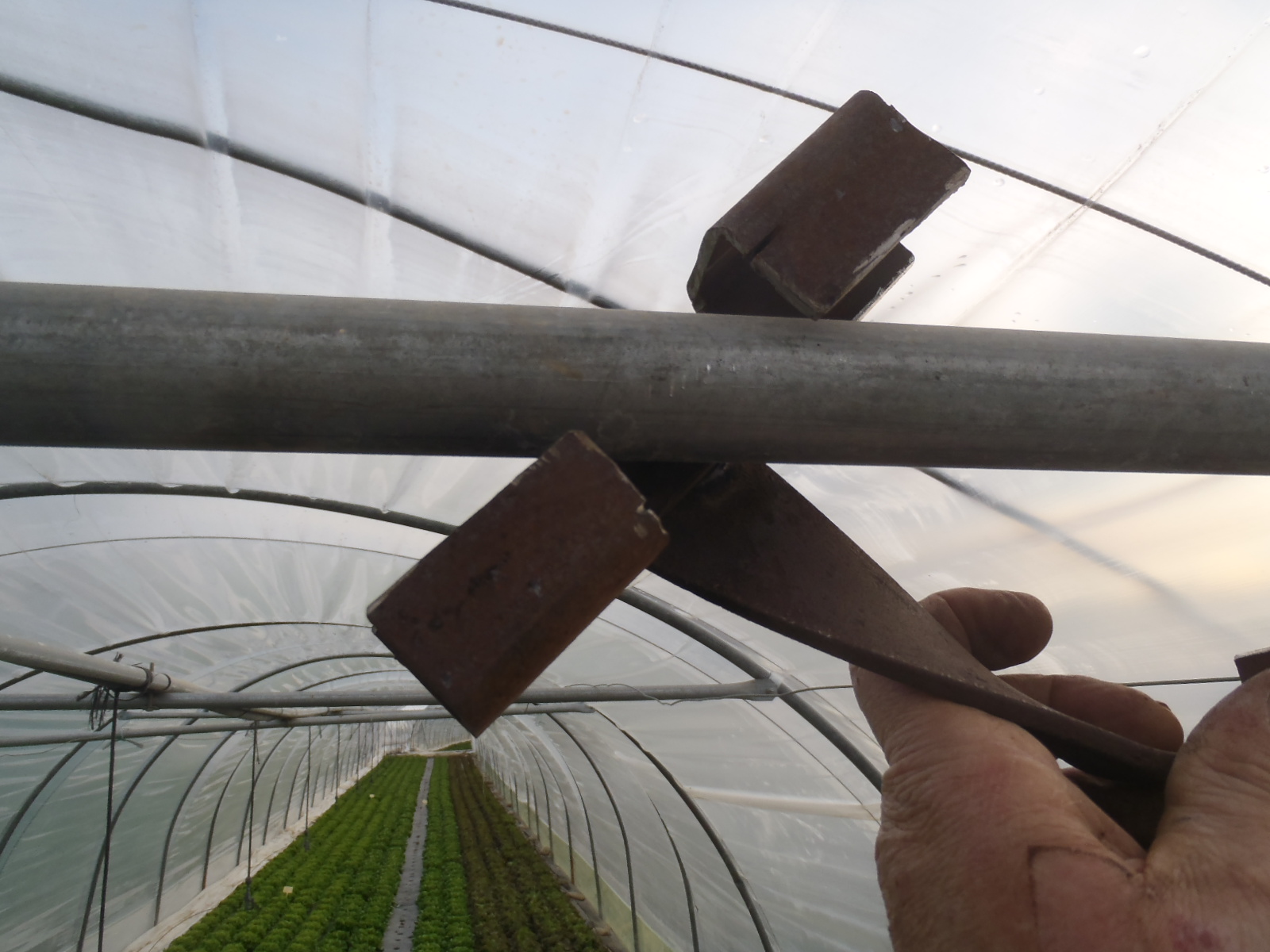

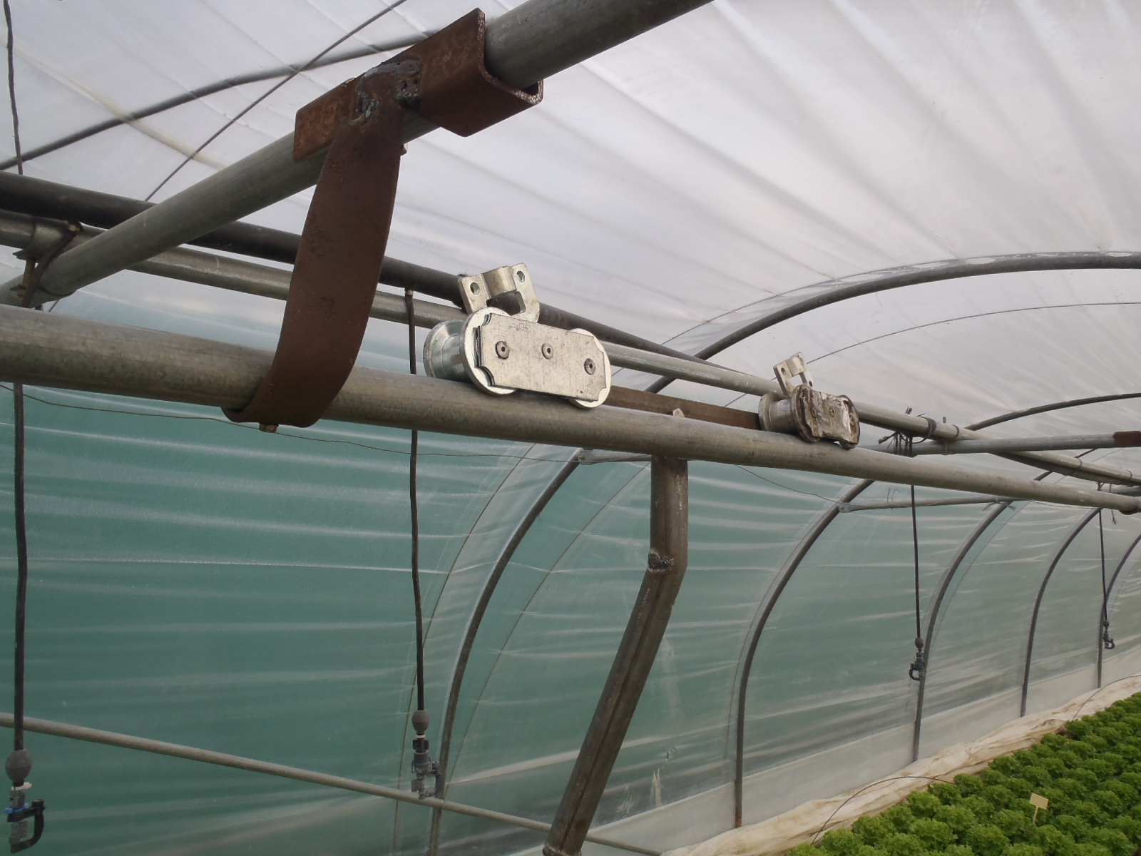

barre de roulement en tube de 32, longueur de 6m avec une extrémité rétreinte pour l'emboitement. Le charriot est fait avec des galets de portail roulant
téléphérique 135.JPG (429.77 Kio) Consulté 10265 fois
téléphérique 134.JPG (407.79 Kio) Consulté 10265 fois

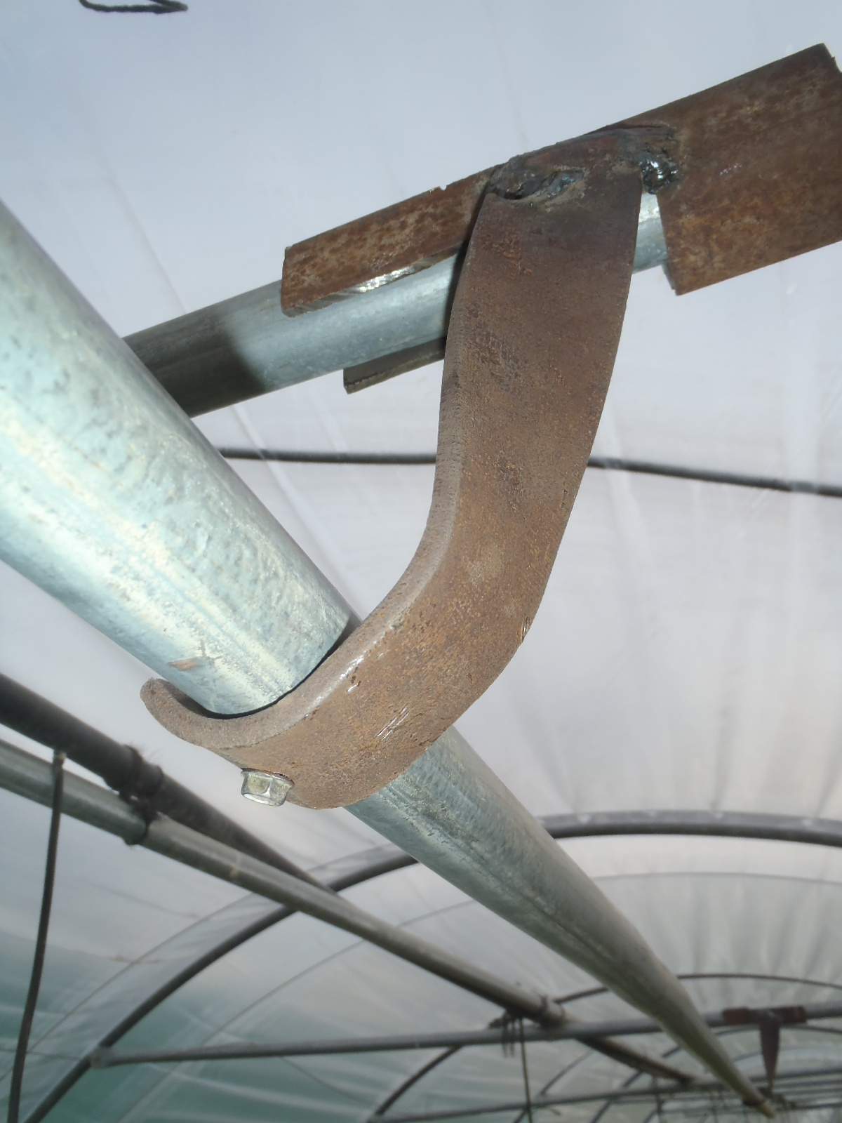

Pièce réalisé avec du tube carré de 40/40/4 et du plat de 40/5
téléphérique 128.JPG (398.35 Kio) Consulté 10265 fois
téléphérique 129.JPG (436.65 Kio) Consulté 10265 fois
téléphérique 130.JPG (435.88 Kio) Consulté 10265 fois

le bras est articulé au niveau du charriot pour une meilleure stabilité

une vis autoforeuse permet de maintenir la barre de roulement

bonjour, je compte faire un téléphérique pour cet printemps/été, est ce que des personnes ont testé ça et auraient des conseils, de fabrication ou sur la conception. j'aimerais bien équiper le mien avec un système pour porter les caisses vides.
Quel est le poids maximal admis?
merci Jos pour cette superbe idée.
robert-jan
JOS
Messages : 78
Re: téléphérique à légumes
Message par JOS »
bonjour
Sur une structure de Serre de 4m et maille à 2 m , ça peut supporter 50kg et sur une structure de serre de 8 ou 9 m qui ont des chandelles et une maille à 1,5 m, pas loin de 100kg. Plus l'espace entre les deux trains de roulettes est grand plus la charge peut être lourde. Si il y a de la pente , mieux vaut prévoir un frein qui est.
