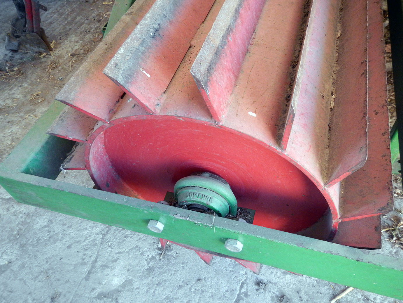

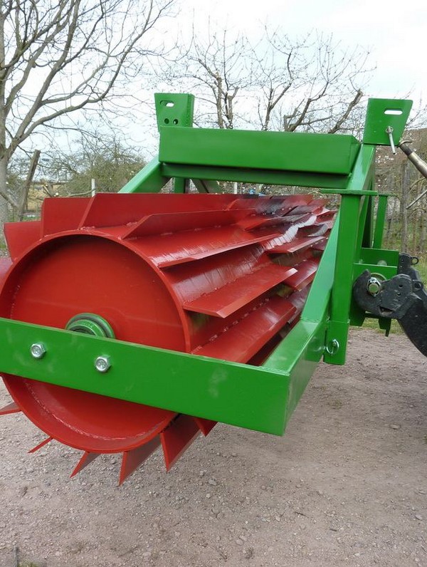

un rouleau Faca simple de 3m20 fabriqué par Michel Roesch dans le Bas-Rhin (67).
Michel Roesch est céréalier dans le Bas-Rhin (67), mais aussi agronome de terrain spécialisé dans l'agriculture de conservation.
Plus d'infos sur son site.
Et un document présentant ses études comparatives entre le TCS et le labour.
Matériaux : ferraille récupérée d'un covercrop, lames en acier dur biseautées (1700€),...
Dimension : 3m20.

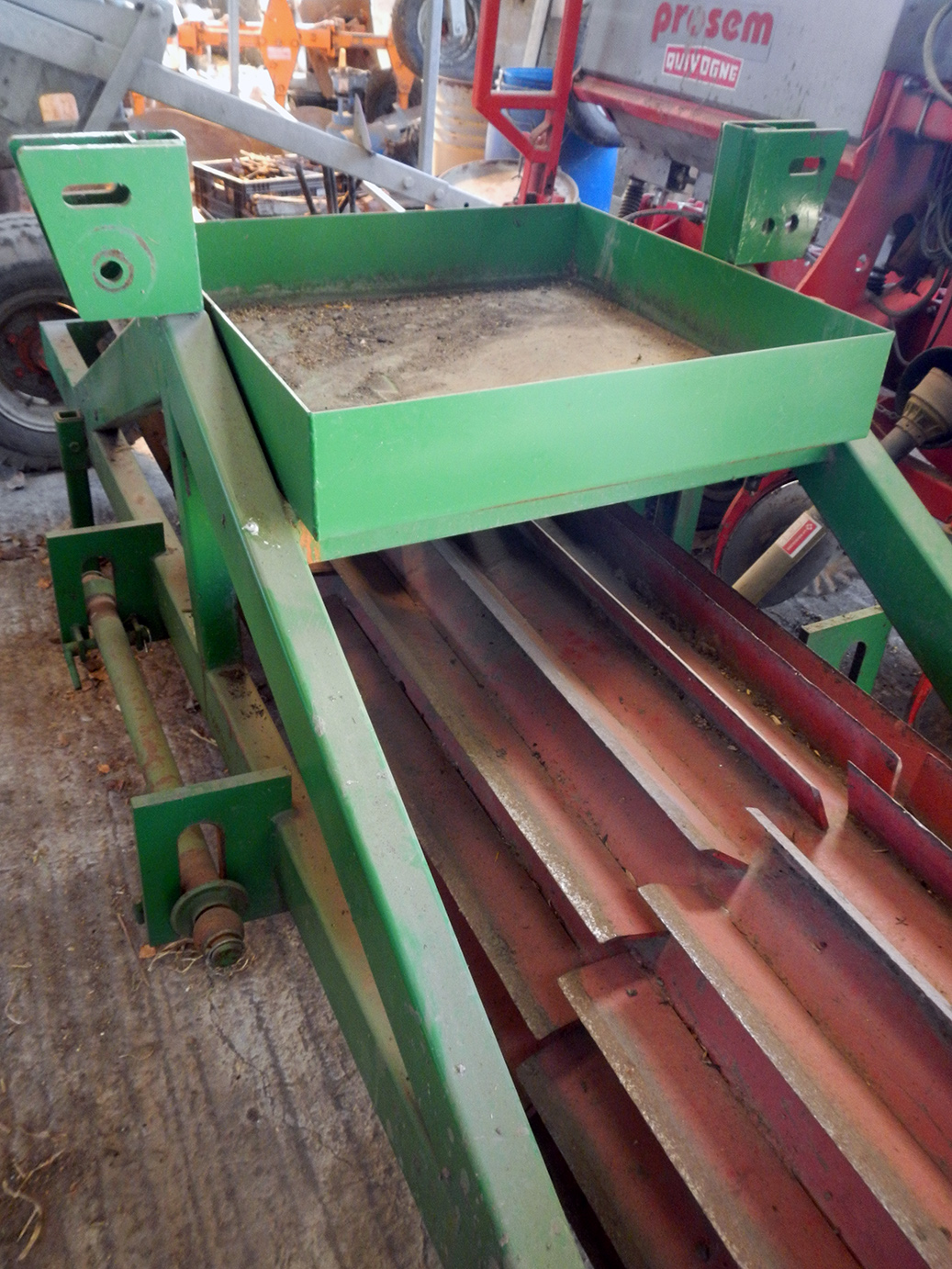

Fabrication :
  • Les lames pincantes sont croisées pour assuré un bon pincement de toutes les tiges
  • Plateforme verte : pour pouvoir lester au cas où.
  • Attelage des deux côtés pour choisir le sens de passage et donc l’agressivité des lames, mais aussi pour pouvoir choisir l'attelage avant ou arrière.
Modifications :
  • La distance entre les lames est assez faible : ça bourre quand la terre est humide (ce qui est souvent le cas dans les couverts végétaux).
  • S'il y avait à refaire, les lames seraient remplacées par des cornières : les biseaux sont un peu trop agressifs puisque parfois coupant.
