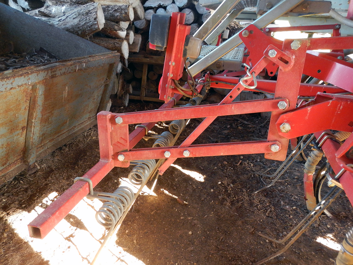

une légère modification apportée à un semoir à dent par Jean Blanchet : le rajout d'une herse en bout d'outil.
Jean Blanchet est céréalier bio dans l'Indre (36)
Surface : 340 ha
Terre : 15 à 55% d'argile, terre très sableuse
3 UTH
La herse permet de tirer et exposer les dernières adventices, secouée après le passage du vibro qui est attelé à l’avant du tracteur.
L'ensemble a été fait qu'avec des pièces de récupération.
Le réglage en hauteur se fait par une goupille insérée dans le plat qui passe dans les bielles du parallélogramme. Ou on peut choisir de monter des roues de jauge sur la barre supportant les dents.
