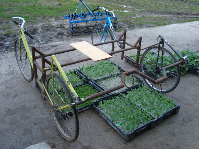

ci-dessous, une vidéo d'un Farm Bicycle, permettant de désherber ou récolter (en ajoutant un cagette sous le châssis supportant la personne par exemple) sur une planche sans se casser le dos, et en musclant un peu ses jambes.
Deux vélos, un peu de profilé léger et le tour est joué :
Vues le nombre de fois qu'il règle la direction sur 20sec, il semble qu'il faille rajouter un système pour bloquer la direction, ou en tout cas la rendre moins souple.
