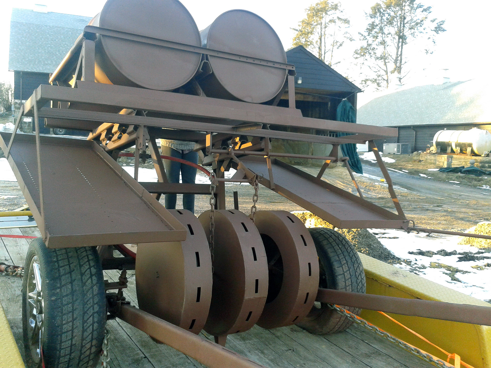

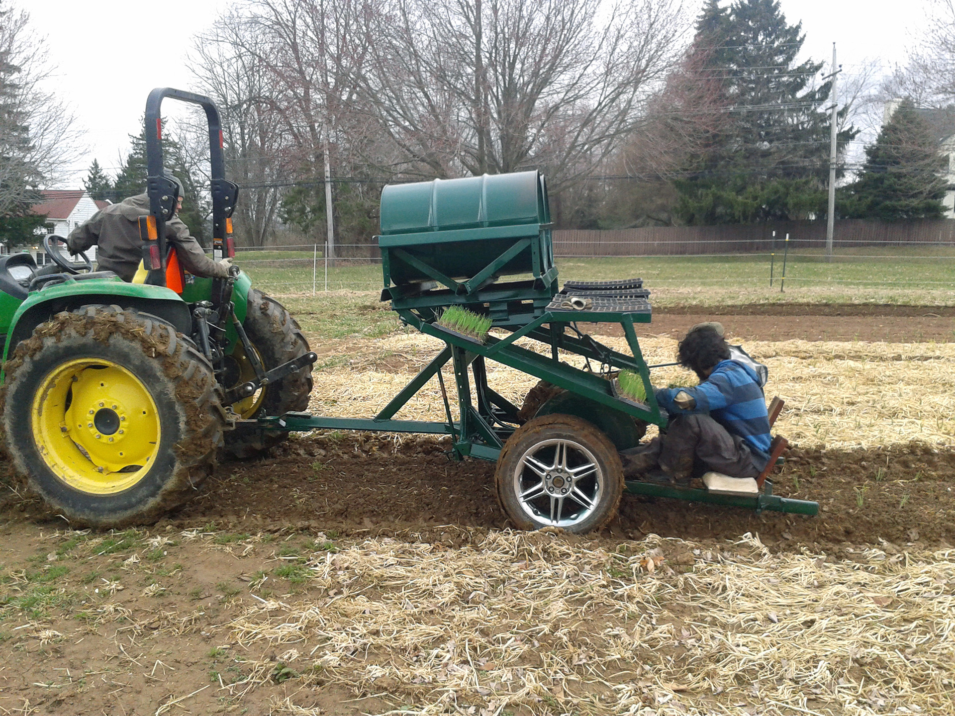

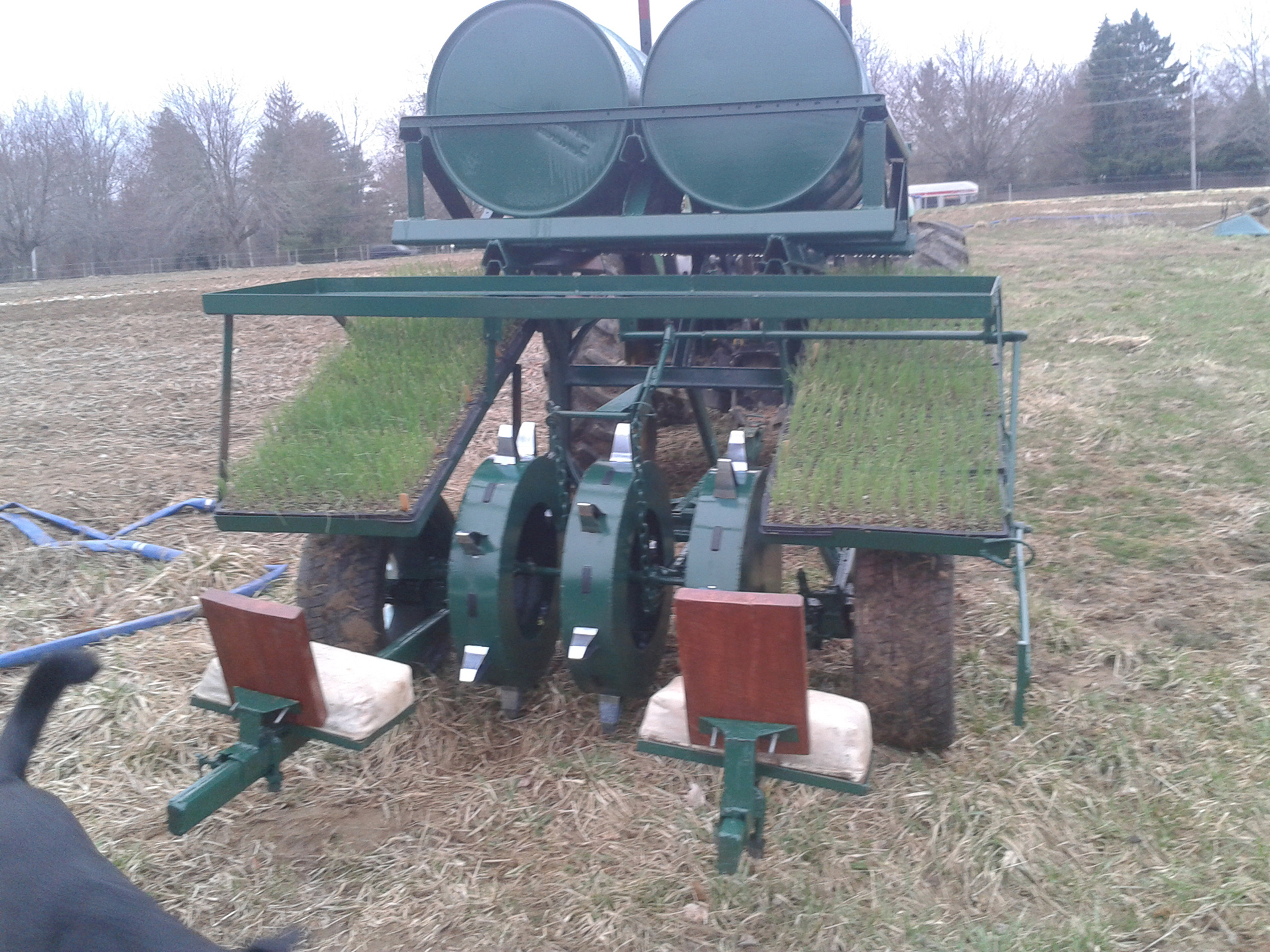

vu sur le site de FarmHack, des maraîchers américains ont fabriqué leur propre Water Wheel Transplanter, qui permet de planter des mottes tout en arrosant en localisé dans le trou de plantation (utilisation sur paillage plastique possible).
Les constructeurs ont fait une bonne série de vidéos (27 au total) détaillant la fabrication ainsi que quelques vidéos de tests (dont une ci-dessous). Le tout est compilé sur une liste Youtube :
https://www.youtube.com/playlist?list=P ... xhSqLXh9mp
Sur la page de l'outil du site FarmHack, sont disponibles la nomenclature et des vues 3D :
http://farmhack.net/tools/water-wheel-transplanter
