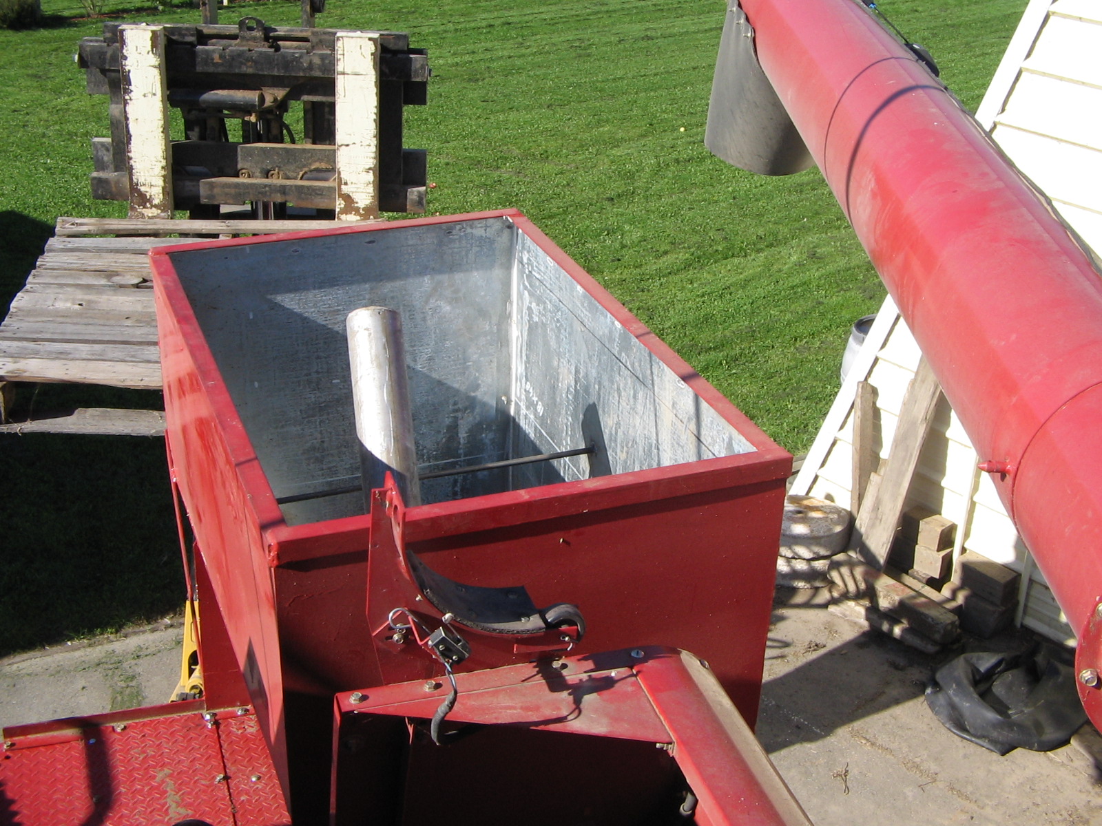

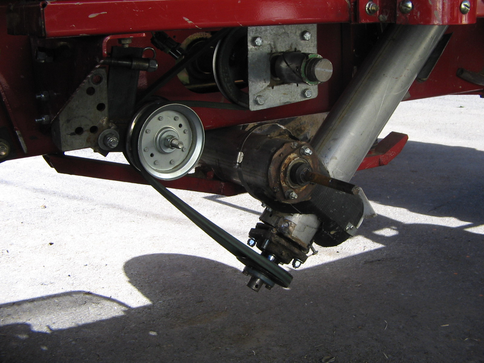

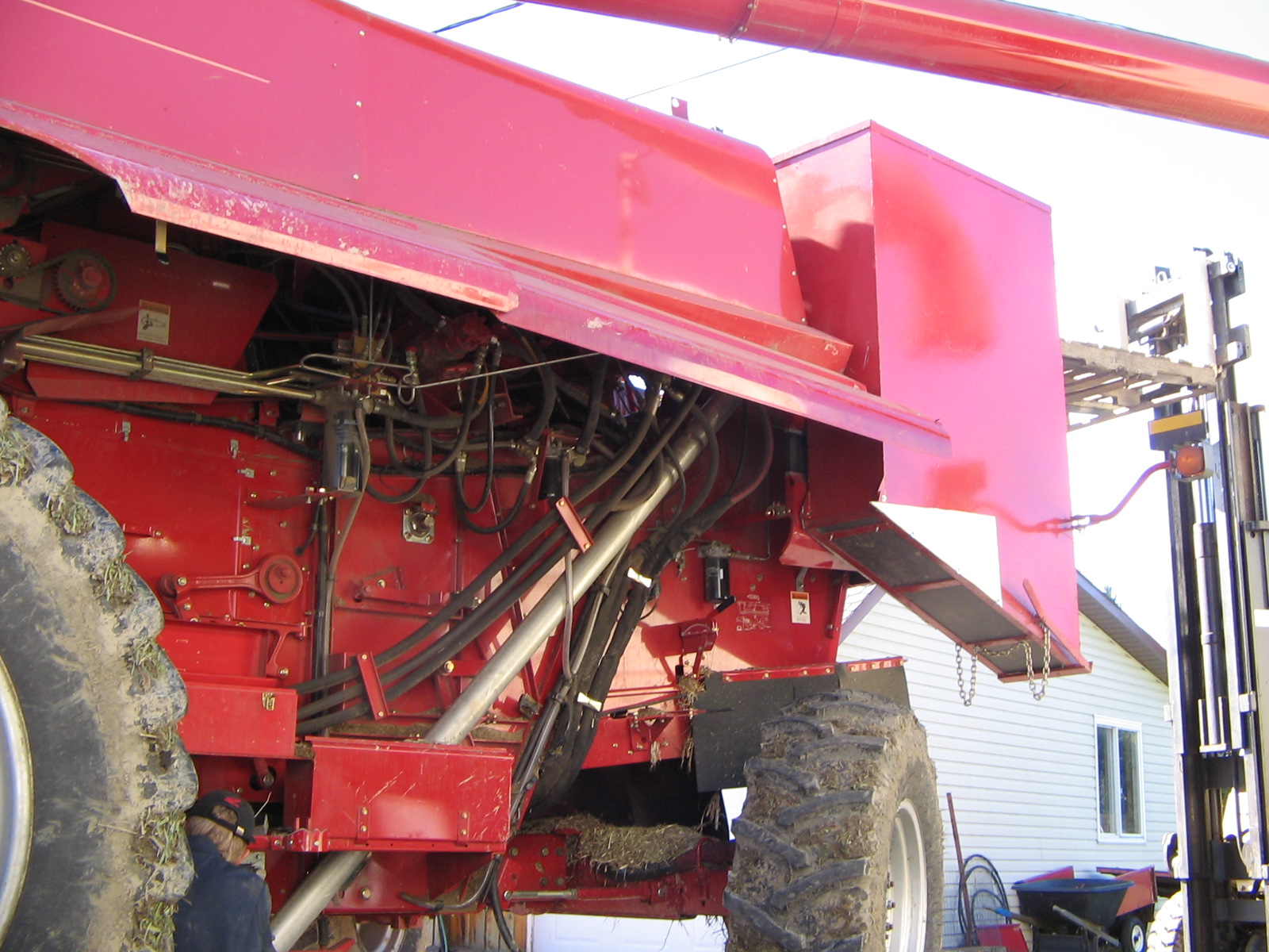

Les associés de la ferme Longprés (voir détail dans présenter votre structure) au Québec ont installé une trémie de récupération des graines d'adventices sur leur moissonneuse batteuse pour limiter leurs prolifération.
Une fois pleine , la trémie d'indésirable est vidée dans une benne posée au sol ou en bout de champ.
Ce système limite la reconstitution du stock de graine de "mauvaises herbes" potentiellement invasives pour les années à venir. Un petit plus pour la maitrise du désherbage dans un itinéraire biologique.
