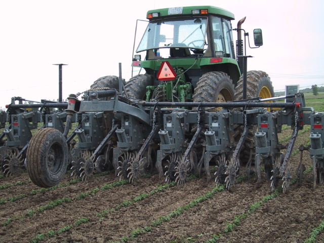

Pour sarcler les adventices et les engrais verts dans les cultures de maïs , soja ou tournesol, Loïc, Thomas et Cômes Dewavrin de la ferme Longprés (voir détails dans présentez votre structure) ont modifié une bineuse pour pouvoir passer dans des couverts végétaux très développés.
culture07 198.jpg (411.23 Kio) Consulté 7041 fois

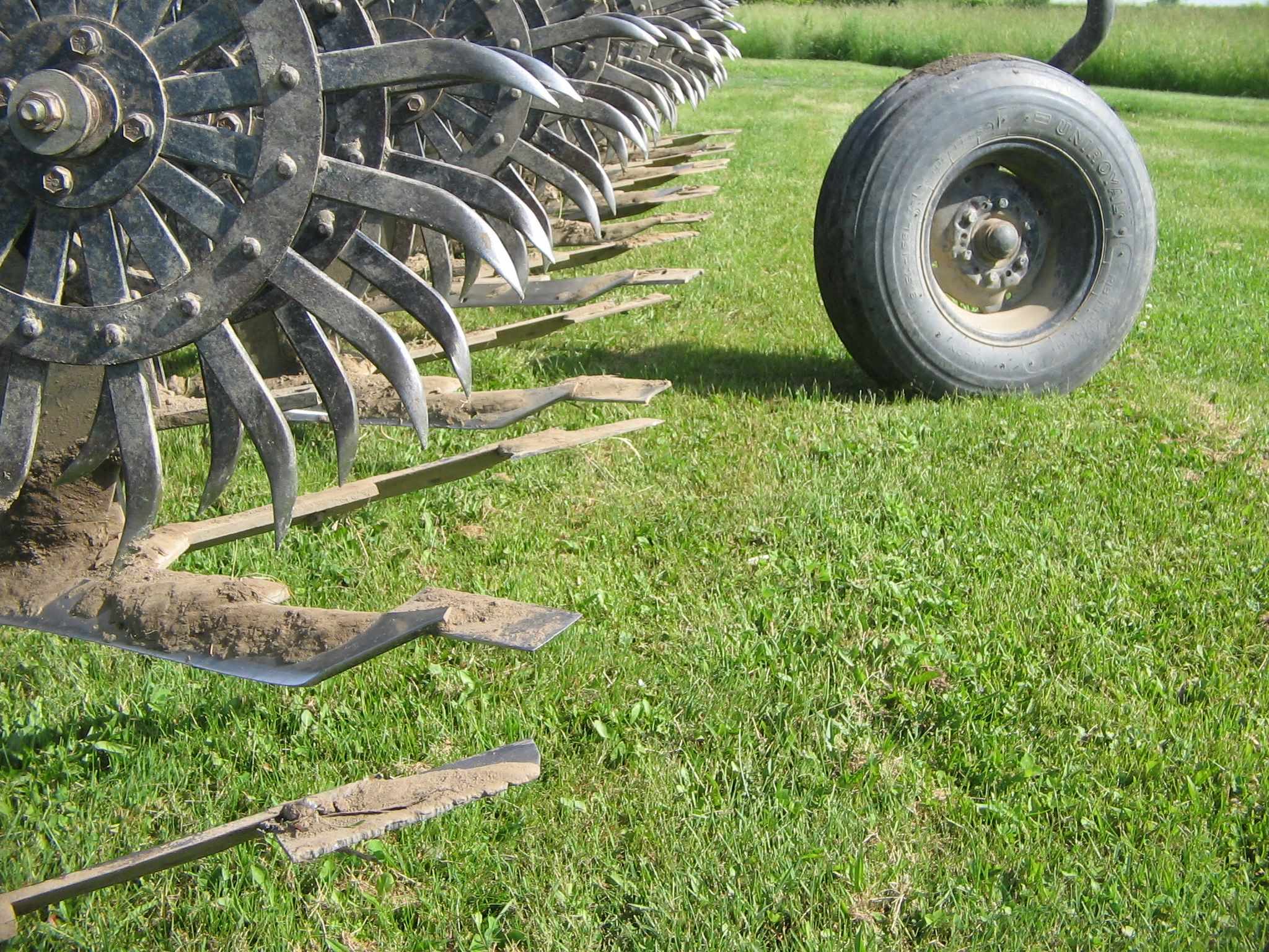

Précédée d'un disque coupant le couvert, une seule patte d'oie bine toute l'interligne. Les extensions des pattes d'oie ont un angle différents pour ne pas chambouler la terre et risquer de recouvrir les cultures.

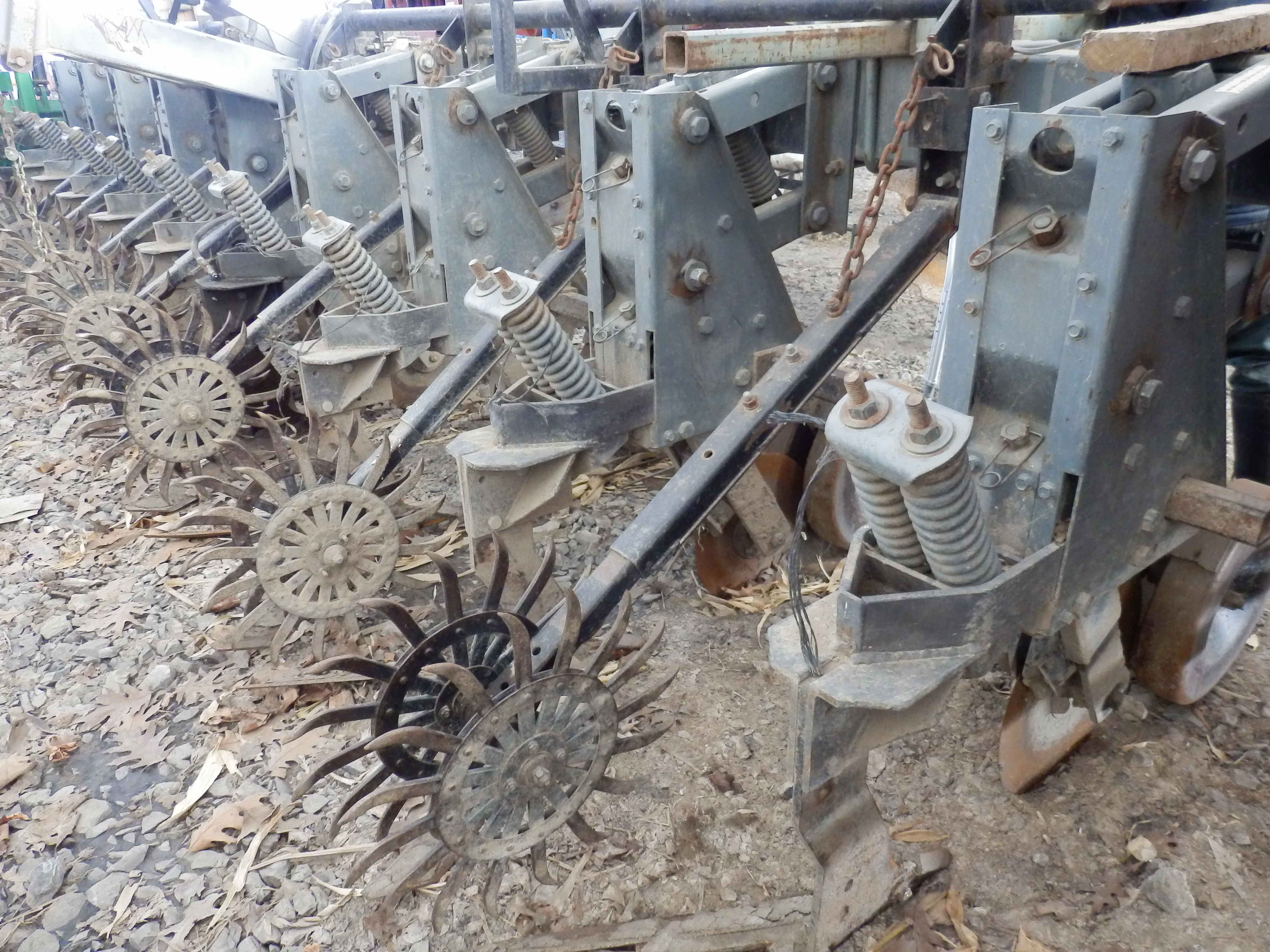

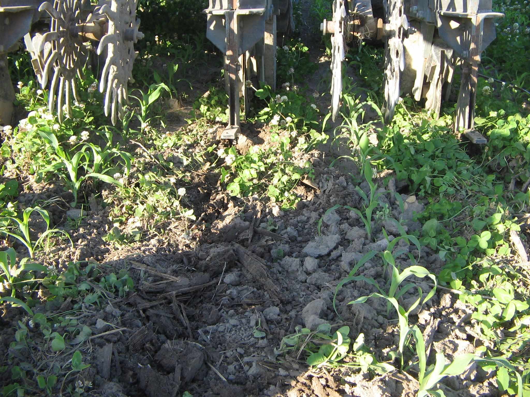

Une paire d'étoiles par ligne griffe délicatement la terre à proximité des plantules. La végétation des interlignes est juste "calmée" par scalpage pour faire comme un mulch en attendant que la culture prenne le dessus.

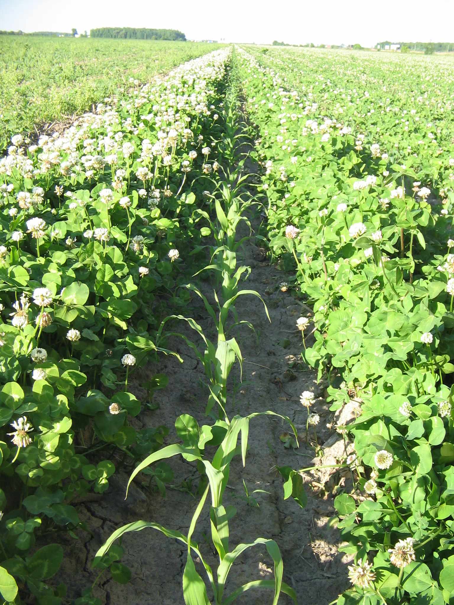

C'est l'outil complémentaire du semoir sur billon semé d'un couvert végétale (trèfle). Le haut des billons étant scalpés au moment du semi, les cultures démarrent sur une bande de terre "propre" ou peu d'adventice repoussent (car la terre n'a pas été brassée). Les étoiles fignolent et décroûtent pour améliorer le travail des extrémités des pattes d'oie.
