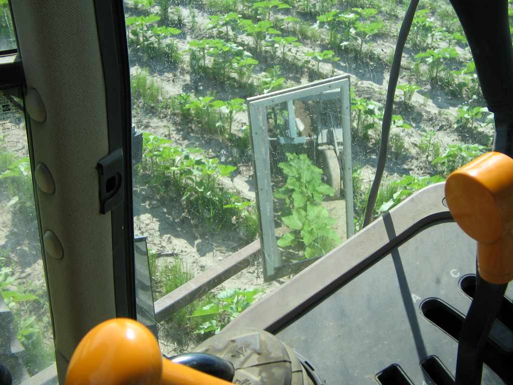

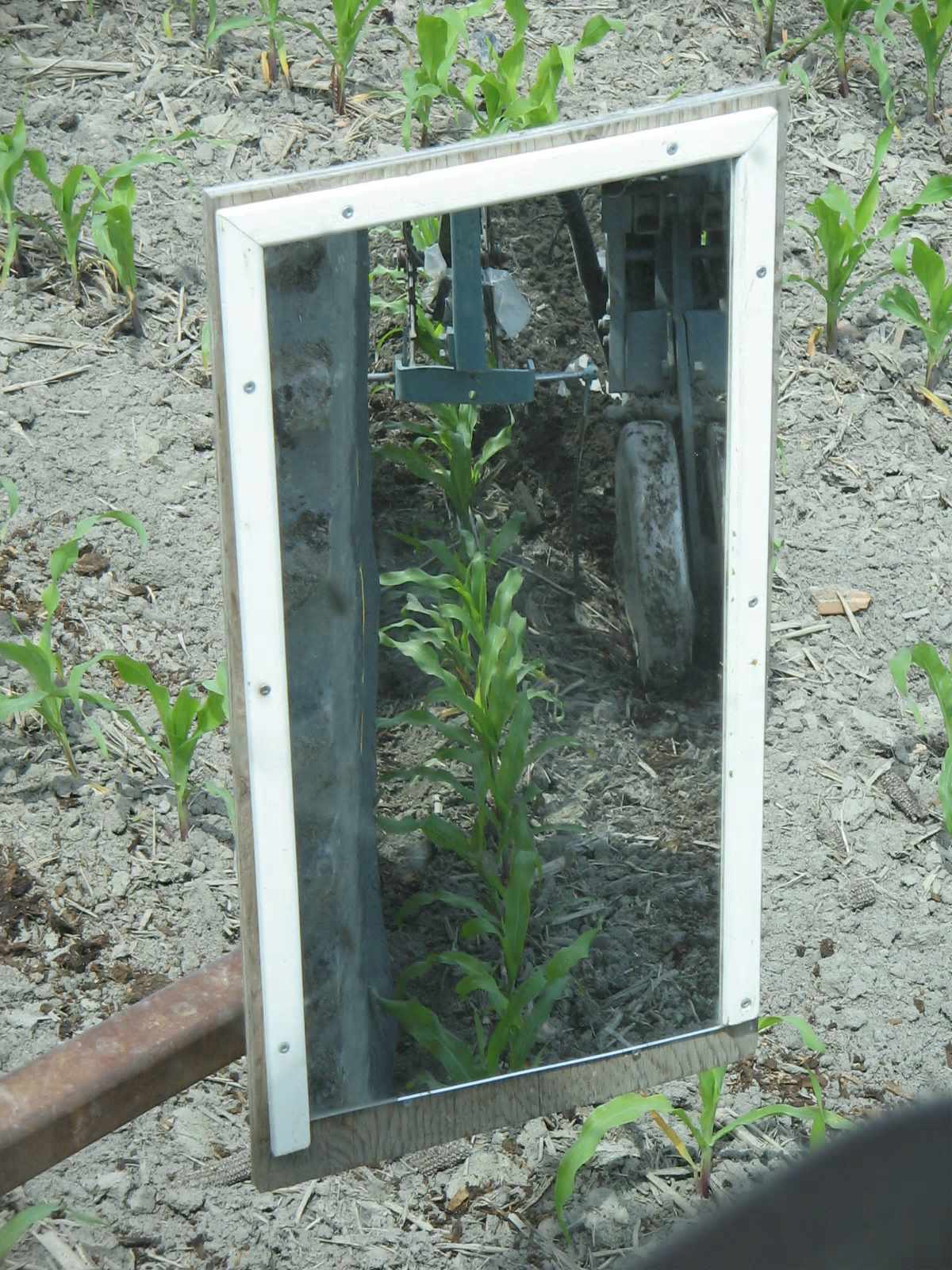

Beaucoup plus simple et accessible que toutes les réalisation des associés de la ferme Longprés, Le miroir pour surveiller la bonne trajectoire du tracteur lors des opérations de binage, buttage ou même semi sur billons.
Fixé ainsi, il offre une bonne vision d'un ou deux rangs de culture et de l'outil sans ce contorsionner ou tomber dans l'équipement high-tech. Si l'outil est équipé d'une assistance de guidage hydraulique, la conduite devient très facile.
