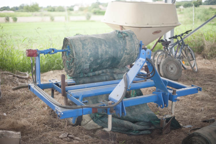

Vue globales
Vue globales

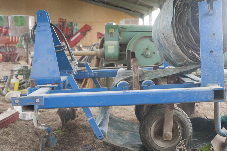

Éléments récuperés
Cadre de semoir à maïs Bennac
Moteur hydraulique
Cardan de récupération
Roues de remorque Auto RK
Fonctionnement en dérouleuse
Vue coté, chemin de bache
La bâche suis le chemin montré sur la photo sauf que le rouleau est posé sur les deux cylindres hauts.

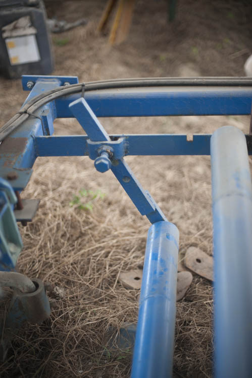

Le cylindre bas appui la bâche près du sol.
Cylindre appui bâche

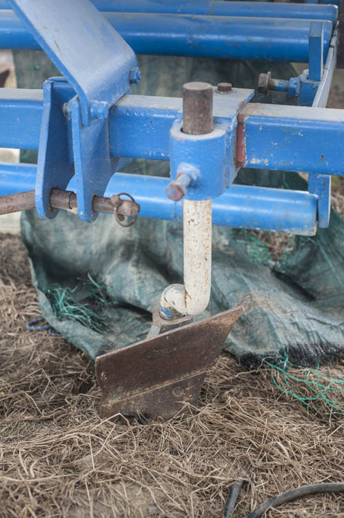

Deux rasettes ouvrent la terre, les roues pèsent sur la bâche et deux autres rasettes repoussent la terre sur la bâche.
Rasette ouvrante
Rasette ouvrante

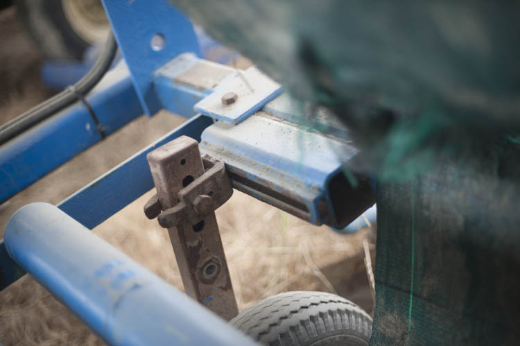

Le réglage des éléments se fait avec les systèmes originaires du châssis.
Réglage roue de terrage

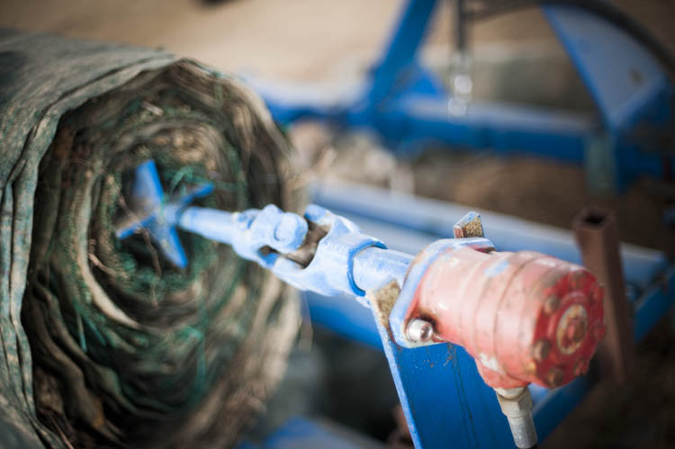

L'enroulement se fait grâce à un moteur hydraulique. Celui ci est branché sur l'hydraulique du tracteur.L'entrainement du rouleau se fait avec cette forme en croix insérer dans des fentes en bout de tube.
Moteur Hydraulique et cardan

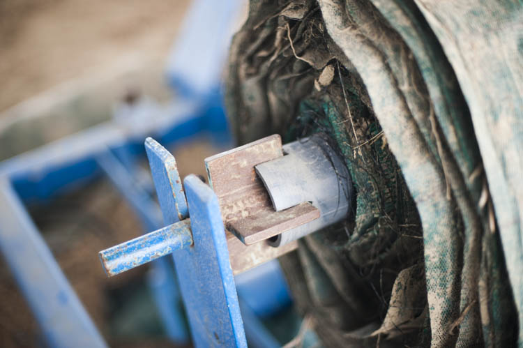

Le cardan permet de pouvoir désemmanché le cylindre de l'autre coté et de mettre ou retirer un rouleau.
Coté amovible rouleau
