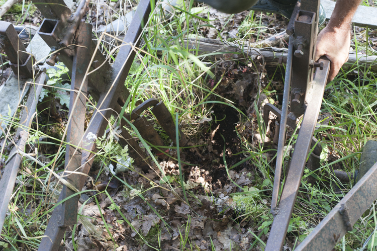

Voici l'exemple d'un bineuse qui permet de suivre le rang au plus près.
Elle est un peu enherbé ici car son propriétaire est passé en non travail du sol depuis.

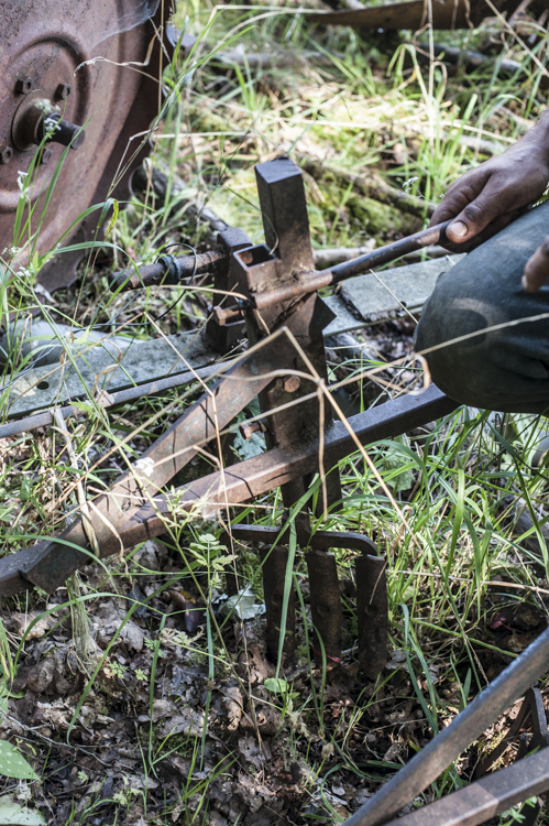

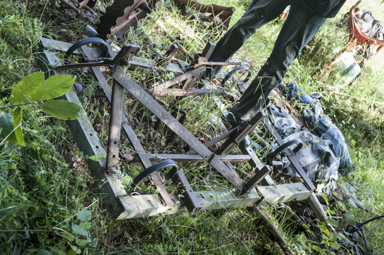

L'idée c'est un châssis sur lequel sont montés deux bras au bout de cardan.
Sur ces bras on monte des éléments de binage. L'outil est tracté et une personne sur le châssis manipule les bras pour que le binage soit au plus près du rang.
Comme les bras sont reliés au châssis par un cardan on peut contrôler latéralement et en profondeur.
Ici l'élément de binage est une vielle fourche sur laquelle sont soudés des petits soc.
Bineuse manuelle
