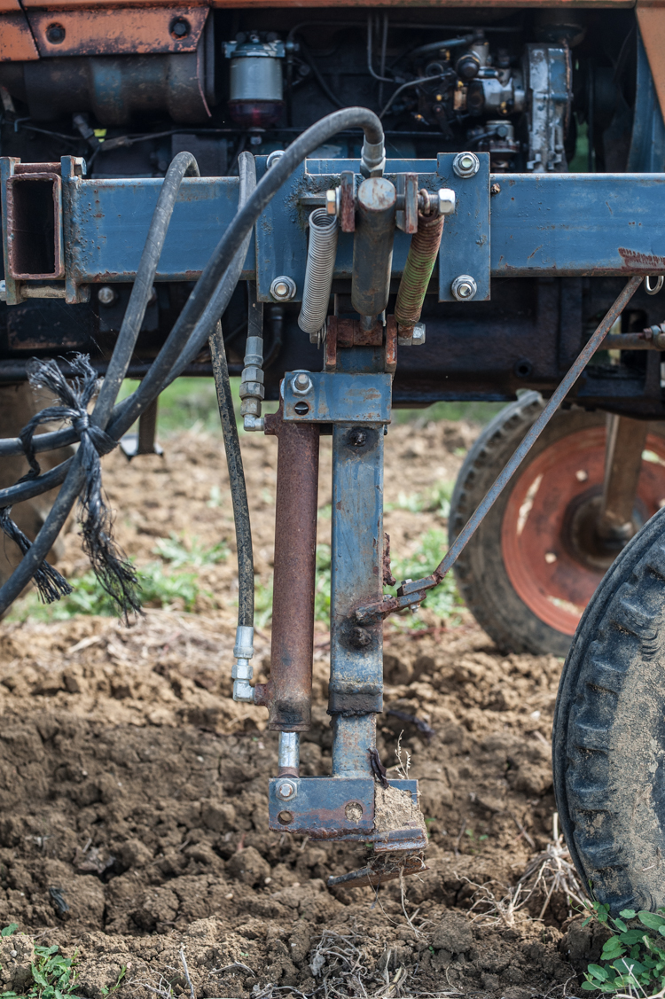

Présentation de l'outil :

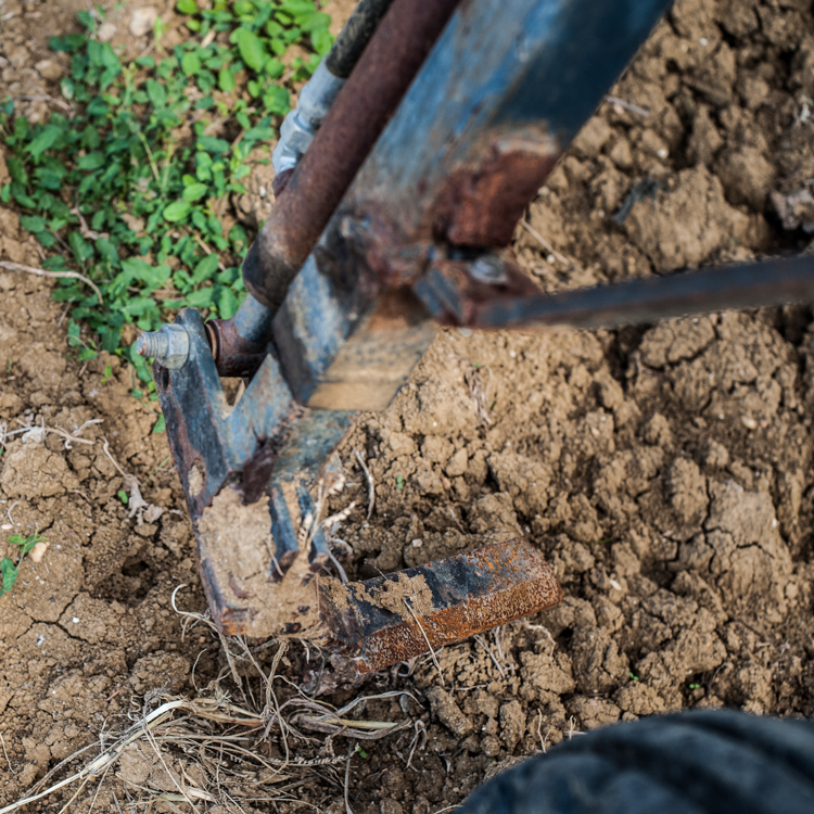

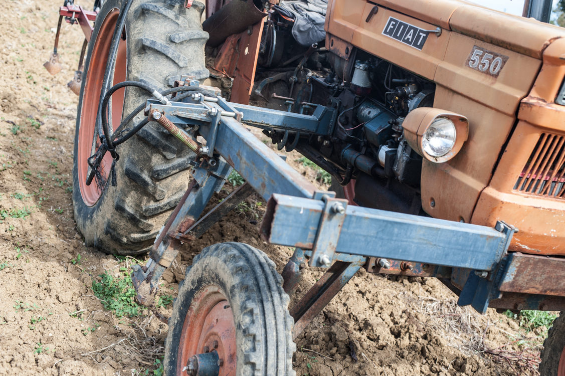

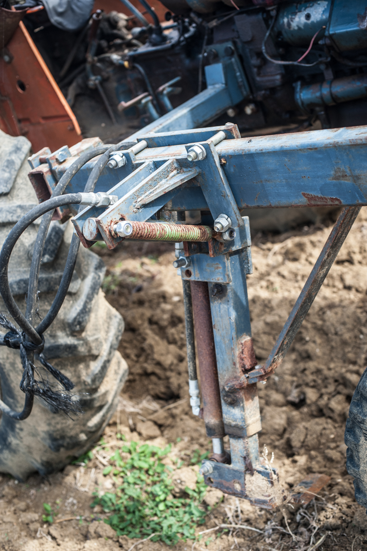

Cet outil permet de biner au plus prêt des paillages plastiques ou tunnels (hauteur 60cm, largeur 1m) de melon. Grâce à une sarclette déportée et pilotée par hydraulique.

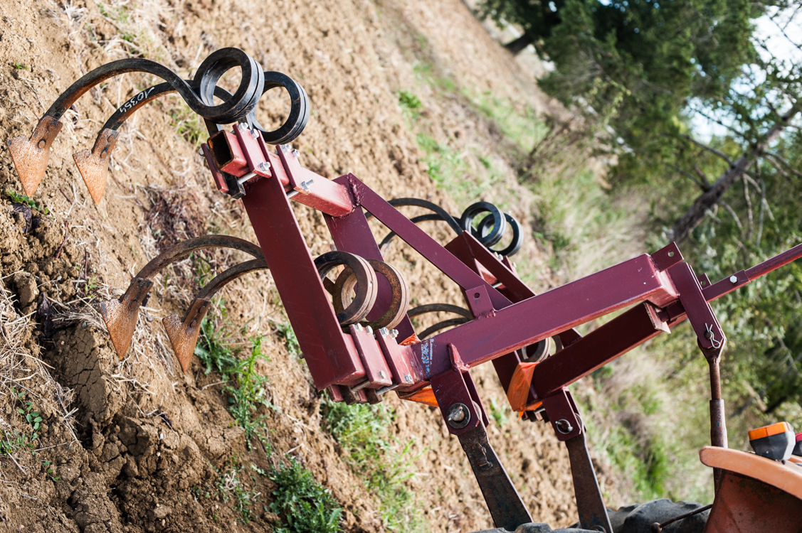

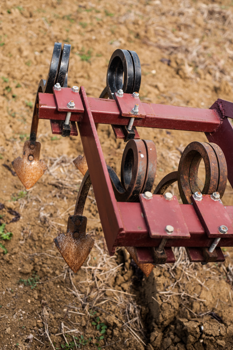

Le gros du binage d'inter rang est fait par un enjambeur attelé à l'arrière du tracteur. La sarclette étant d'un seul coté, il faut passer deux fois par rangée. Le binage se fait par dessus le rang/tunnel.

Permet de biner les melons seul et d'économiser un binage à la main sur les bords de tunnel.

Besoin d'un tracteur avec des sorties hydrauliques supplémentaires (une double et une simple effet) pour piloter la sarclette.
Vitesse de passage à 2~3km/h
Les socs de l'enjambeur travaillent à 15cm de profondeur.

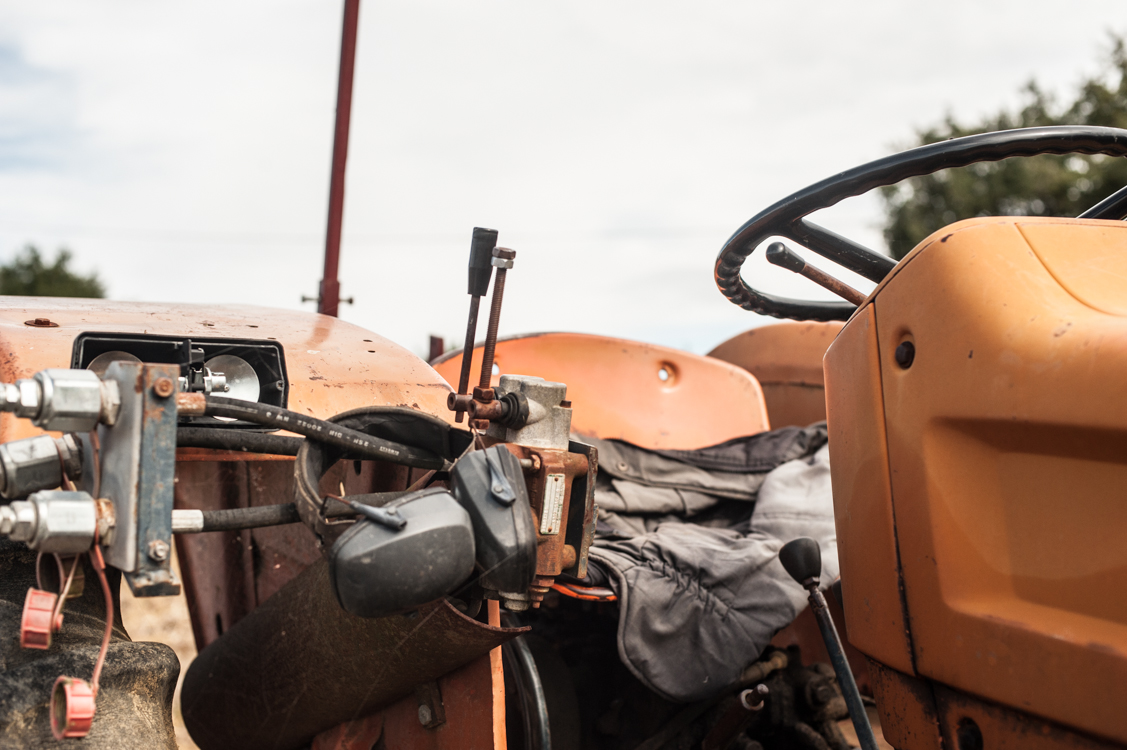

Ergonomie :
Les manettes de pilotage ont été mises sur les ailes du tracteur pour être plus accessibles.

Un vérin simple effet pour piloter le déport, un ressort de rappel
Un vérin double effet pour contrôler la profondeur de travail.

Manettes guidage
Manettes guidage
