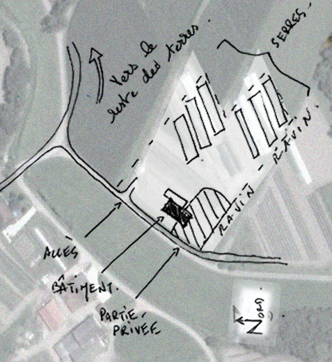

Plan de situation : rapport ferme / terres
map copie.jpg (413.79 Kio) Consulté 3236 fois
• Historique :
o Nature de l’exploitation et surfaces : maraîchage bio sur 4ha non attenants
o Besoin initiale : construction neuve bâti agricole et logement
o Clef de détermination :
rapidité de construction, ergonomie, séparation entre espace privé (logement) et exploitation
o Bâtiments existants : aucun
o Conception : par un architecte
o Parcours réglementaire :
− Type de zone : Agricole inondable
− PC : obtention sans problème

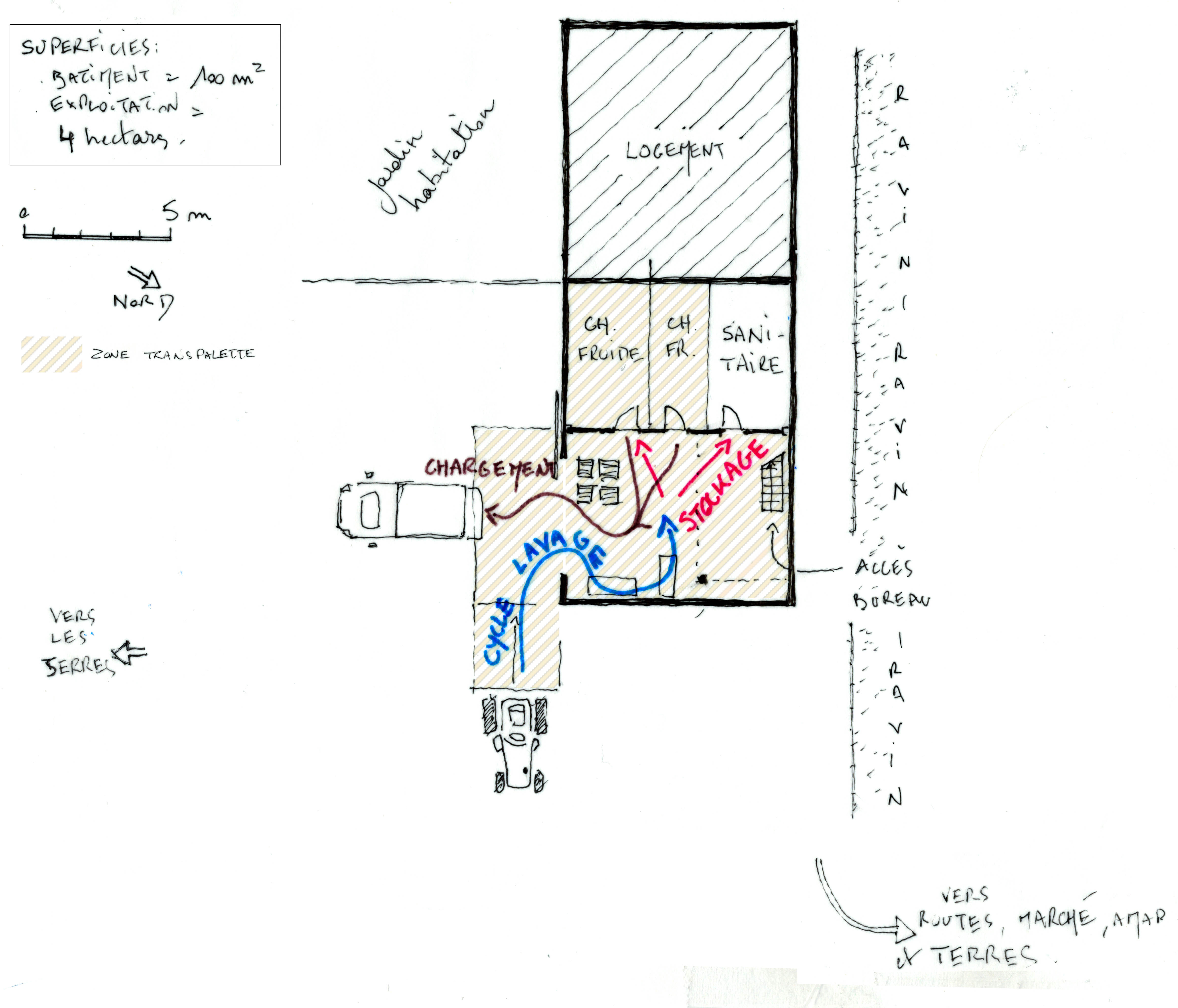

Plan : organisation des espaces et des circuits (lavage, stockage, chargement)
plan copie.jpg (951.14 Kio) Consulté 3236 fois

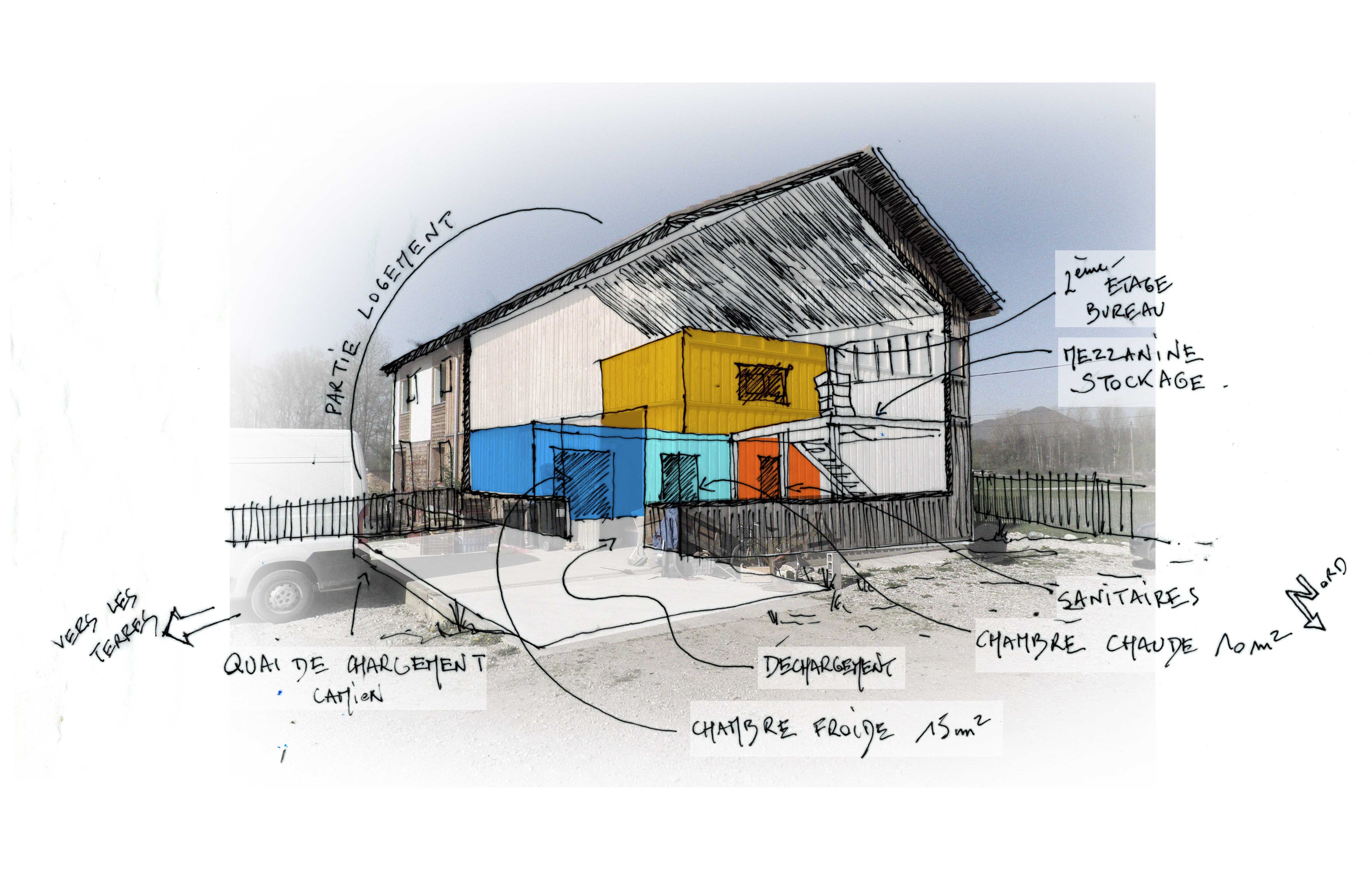

o Défauts constructifs :
− Rangée de fenêtres façade ouest qui génère trop de chaleur à l’intérieur
− Hauteur sous plafond excessive due au prolongement des deux niveaux de l’habitation
Perspective éventrée du bâtiment agricole : quatre éléments intérieur : ch froide 1, ch froide/chaude 2, bureau, sanitaire.
perspective assemblage copie.jpg (950.3 Kio) Consulté 3236 fois
• Usage :
o Organes internes :
− Chambre froide : 15 m²
− Chambre froide / chaude : 10 m²
− Stockage cagette et autre : dans l’espace de circulation et sur la mezzanine : environ 15 m²
− Bureau : 12 m²
− Sanitaire, douche : 8 m²
o Fonctions supplémentaires :
− zone de lavage et de trie : dans l’espace centrale (l’ossature bois de la zone de lavage est couverte d’une zinguerie pour la protégée de l’eau)
o Ergonomie :
− Zone de transpalette : présent
− Quai de déchargement : sur la rampe
− Quai de chargement du camion : présent

o L’idéal aurait-été de bâtir au milieu du champs et non pas en périphérie afin d’avoir une position central (actuellement, le bâti est en périphérie).
