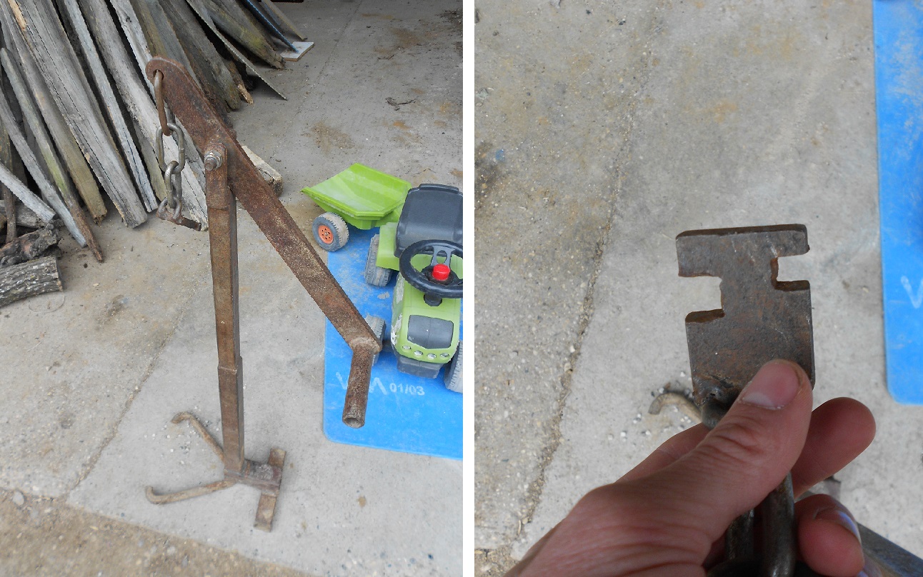

Voici un outil simple et astucieux mis au point sur le Domaine Trichon dans l'Ain : un arracheur de piquets métalliques.
Le bras de levier décuple la force de l'utilisateur et évite le mal de dos. L'outil se fixe sur le piquet en coinçant ce dernier dans l'encoche par effet de cisaillement.
Vue générale et pièce d'accroche (encoches adaptables à 2 calibres de piquets)
