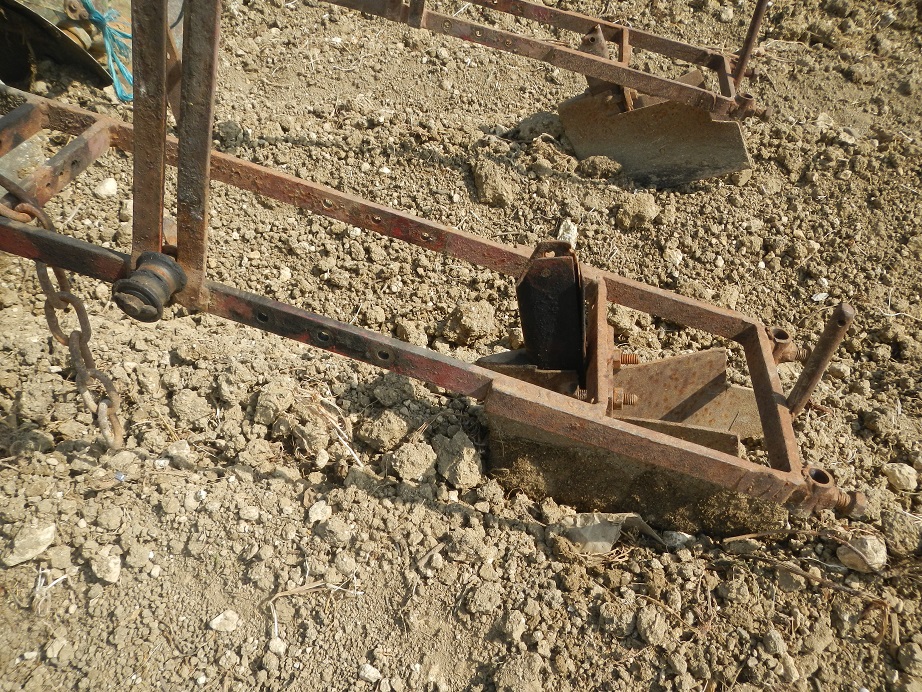

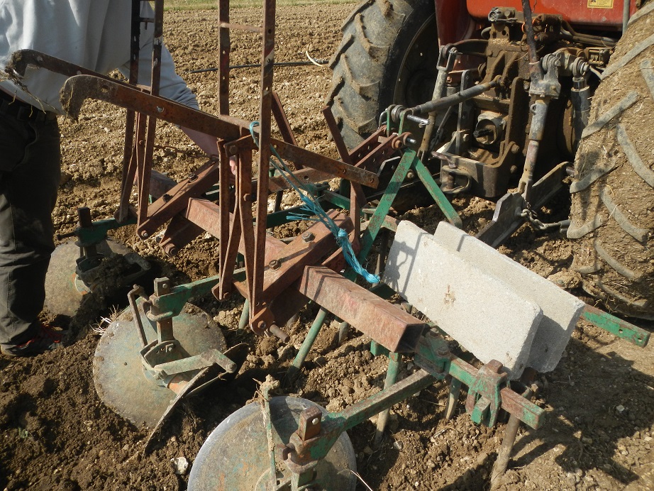

Cet engin a été adapté à partir d'une butteuse 2 rangs classique à disques. Les disques ont l'avantage d'être très efficaces sur des sols lourds comme ceux de ce jardin. Sur ce châssis a été fixé deux montants de semoir sur lequel sont installés deux socs en "V" pour ouvrir le sol. Lors du billonnage, ces montants sont relevés et seuls les disques travaillent le sol.
Lors de la plantation, les socs sont rabaissés et ouvrent un sillon au sommet du billon. Une fois les plants (poireaux, céleris, navet, ...) sont positionnés à la main, un nouveau passage de la billonneuse permet de refermer le sillon.
Trucs & Astuces :
- La longueur du 3e point permet de doser la taille du billon selon les besoins
- Pour réaliser des sillons plus prononcés, les socs sont lestés avec des parpaings

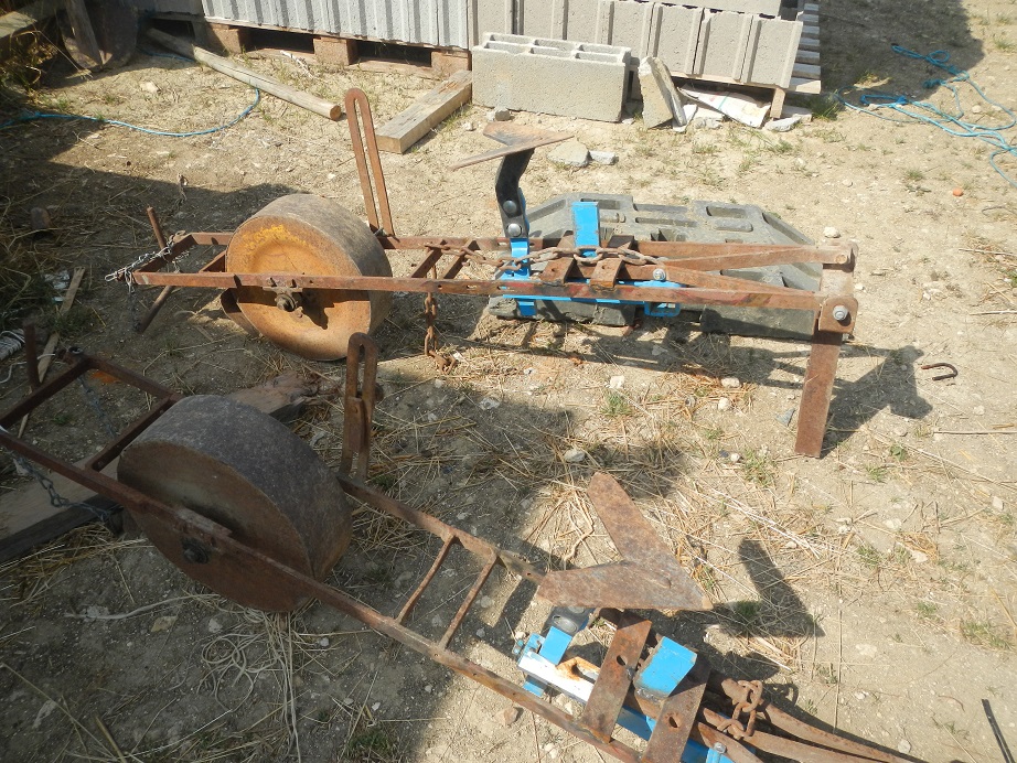

Adaptation en projet : une sarcleuse à billons
Timothée est en train d'adapter sur les deux montants de semoir des dents (types pattes d'oie) pour travailler la pointe du billon. Ce travail est complété par une roue plombeuse qui ré-aplani la zone travaillée. Un montage astucieux qui pourra sûrement compléter le travail réalisés par les disques sur les flans des billons !
Sarcleuse à billon en construction (attention, la patte d'oie est ici montée à l'envers !)
