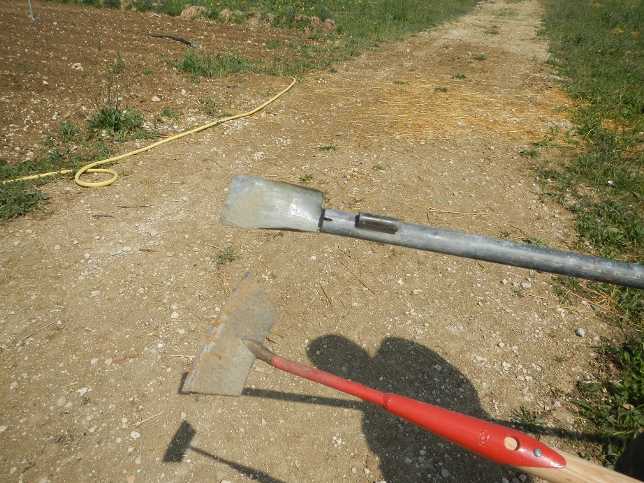

Dans la famille des petits outillages maraîchers indispensables, voici le coupe-chardons autoconstruit :
Description :
Il s'agit d'une simple copie du modèle classique commercialisé : une lame de 10 cm fixée dans le prolongement d'un manche en bois. Le bidouillage est réalisé à partir d'un tuyau métallique, coupé, aplati et affuté à son extrémité.
Coupe-chardon : modèle commercialisé et modèle autoconstruit
Cet outil permet de couper la racine de chardon en dessous du collet. Le tuyau est plus lourd que le modèle commercial et présente l'avantage d'être plus efficace sur des gros chardons. En revanche il s'avère moins pratique pour désherber des petits plants...
