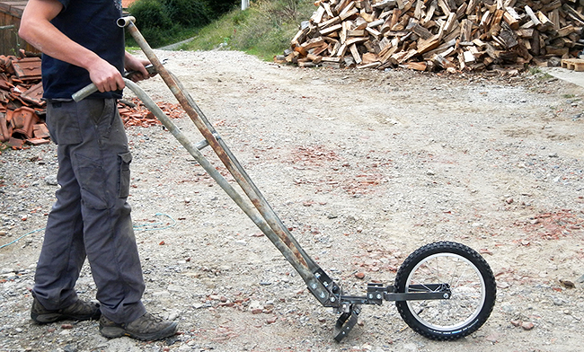

Voici la houe maraîchère v1.0 d'ADABio Autoconstruction:
Photo d'ensemble de la Houe maraîchère v1.0

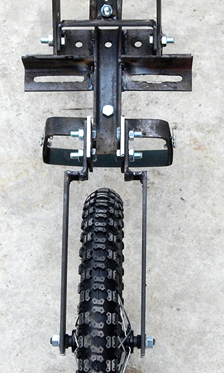

Chassis de la Houe Maraîchère v1.0

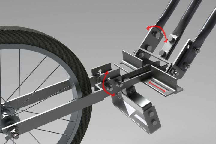

Réglages possibles:
- hauteur de roue
- hauteur de maintien
- position des outils
Pour l'instant, le seul outil disponible est le sarcloir oscillant. Le buttoir, les dents de binage,... arriveront sous peu.
Le tube que l'on voit arriver au niveau du torse de Paul peut être utilisé par une deuxième personne, qui tire de l'autre côté de la houe pour faciliter l'utilisation si on travaille en profondeur et que l'effort est assez important (lors d'un buttage par exemple).
La photo date du chantier de prototypage. La houe a déjà subi quelques modifications depuis. Je posterai bientôt une photo plus récente.

Il faut voir les usages que vous en faîtes, et comment les ateliers ou vidéos peuvent conditionner les usages chez les nouveaux installants.
La houe m'a l'air compliquée, plein de vis et avec de potentiels points de rupture.
La visibilité doit être altéré par tout ce métal, et c'est important pour la précision non ?
En fait ce qu'il faut vraiment travailler je pense, c'est comment optimiser l'outils pour travailler en déporté, et donc donner de l'angle à la roue avant pour avoir une stabilité et une précision. Car ici dans la vidéo vous replantez au moins la moitié de ce que vous désherbez en marchant dessus, et le sol est trempé en plus dans votre essai (flaques)!
Et il ne faut pas faire d'allers retours, et forçer essentiellement avec les jambes, mais il faut également une vitesse d'avancement plus rapide que la marche. Et là on a du débit et se fatigue moins au final ! La fatigue la plus grande est générée lorsque l'outils "attaque" ou "rentre" dans le sol, mais une fois l'outils lancé l'effort marginal diminue : on profite d'une inertie. Il faut donc limiter les allers-retours, les réserver aux moments où l'outils prend une mauvais trajectoire.
Qui plus est avec l'aller-retour tu lime le sol, et crée une battance nouvelle, alors qu'il faut décrouter nettement.
Pour travailler comme vous le faîtes sur la vidéo, il faut une sarclette à manche tirée derrière soi.
