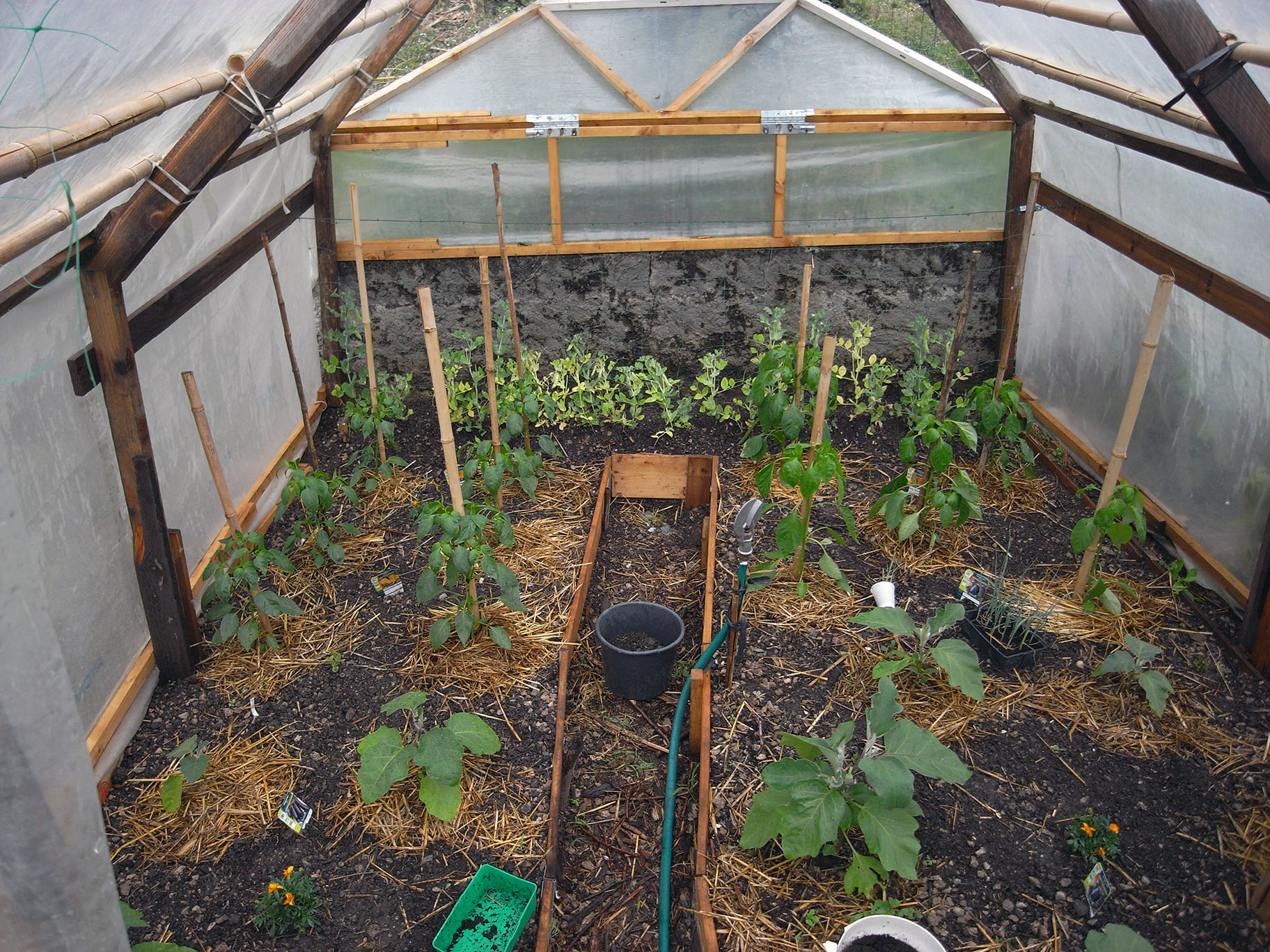

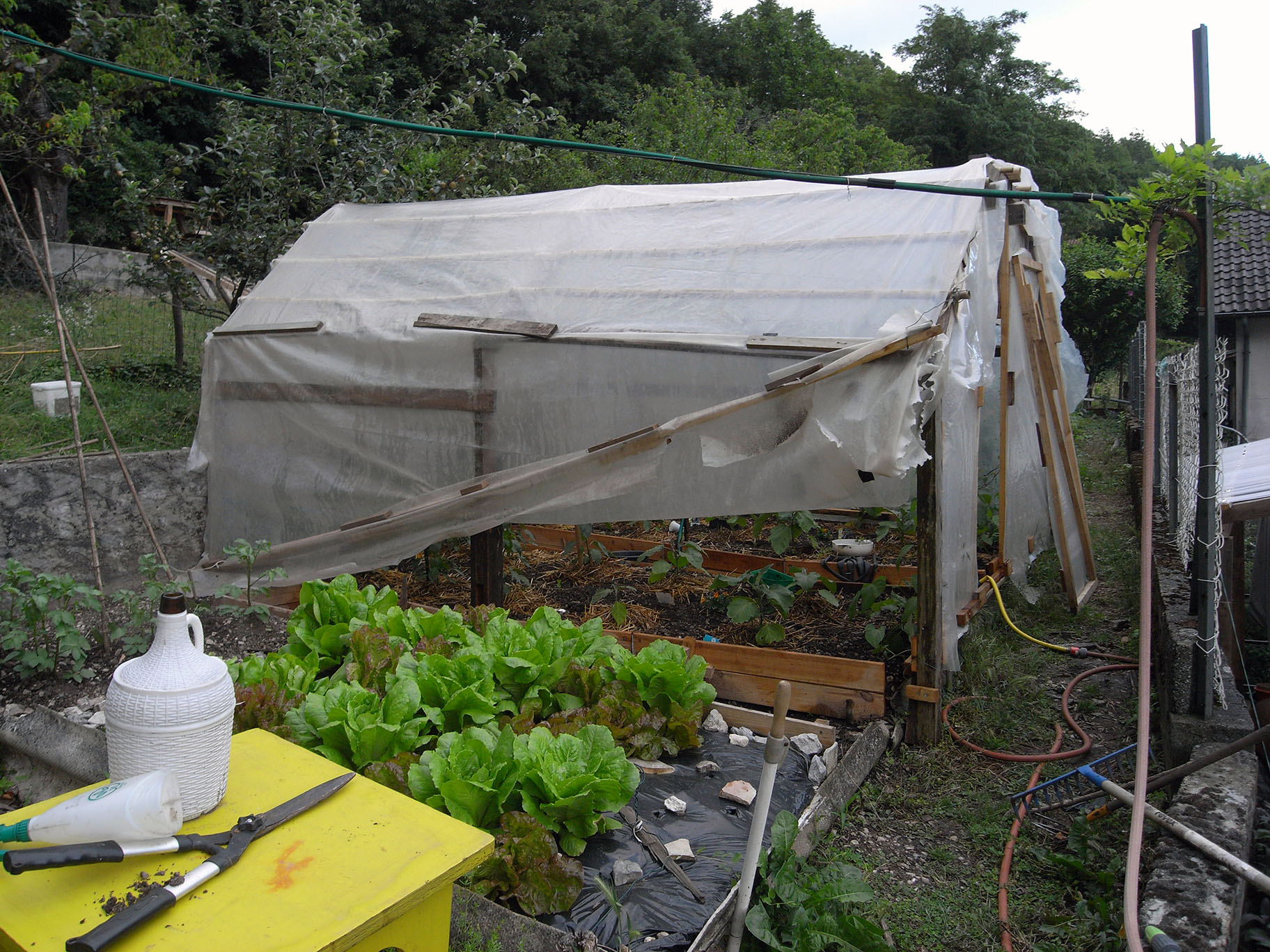

Serre n°1 : l = 3,3m / L= 4m / h= 2m10
3 arches reliée, toit légérement en pente, forme arrondie assurée par des bambous. A voir comment ça résiste dans le temps, les bambous devenant cassant. Ouverture à l'arrière( qui se ferme/ouvre via une ficelle dans la serre) porte à l'avant et ouverture possible sur les côtés.
L'arche du fond est vissée au muret. Construite en mai, elle a déjà subit des vents importants sans souci.
7 pois - poivrons - aubergines.jpg (727.26 Kio) Consulté 4386 fois

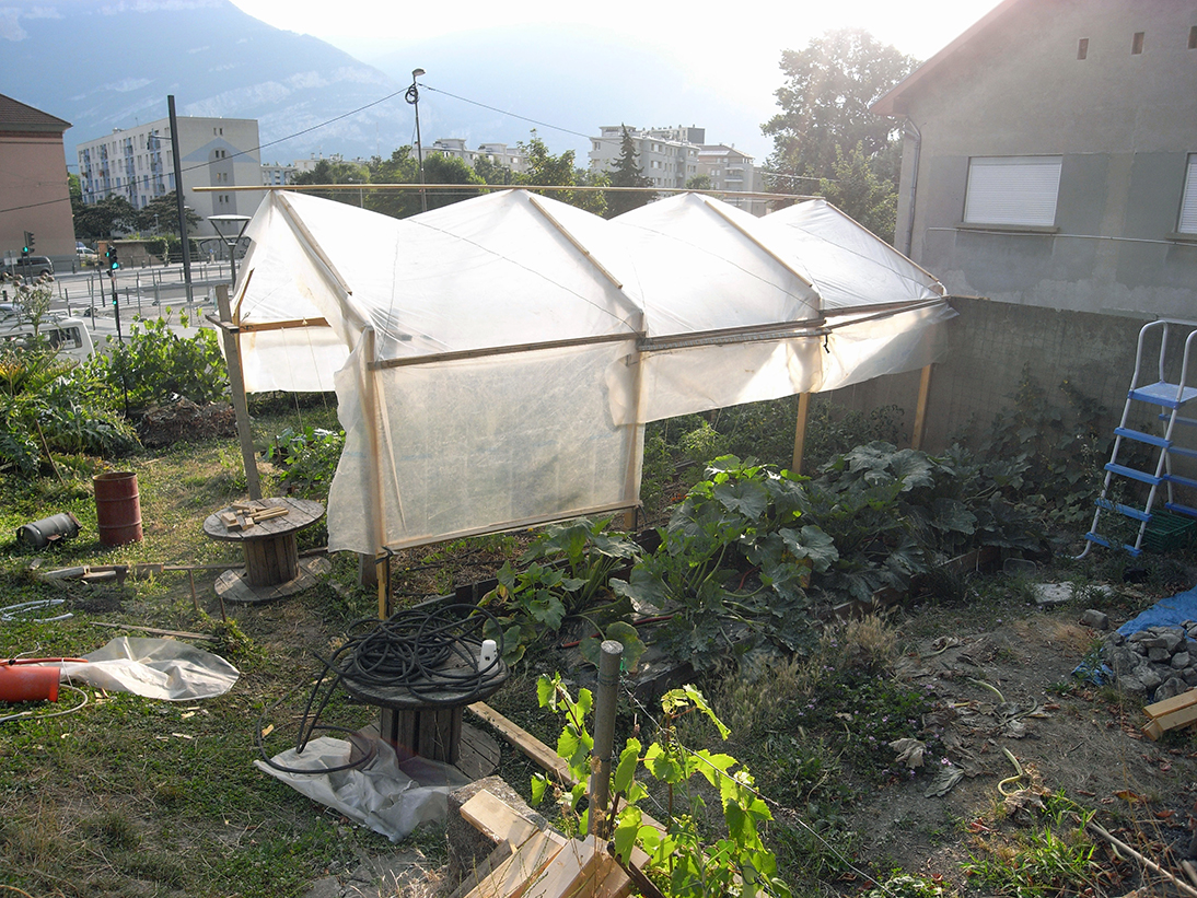

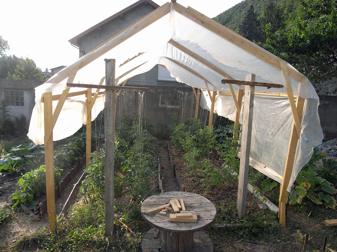

Serre n°2 : l= 3,4m / L= 6.5m / h= 3m à la faitière, 1.8m sur les côtés
4 arches, faitière par dessus la bâche, dont la tension est assurée par des câble + tendeurs, ce qui donne cette forme peu classique. Pas de fermeture prévue à l'avant et l'arrière, ouverture possible des côtés.
L'arche contre le mur y est vissée. Les poteaux sont vissés à des pieds bien enterrés dans le sol. Pour l'instant ça a l'air de bien tenir mais elle n'a été finie que récemment (20 juin).

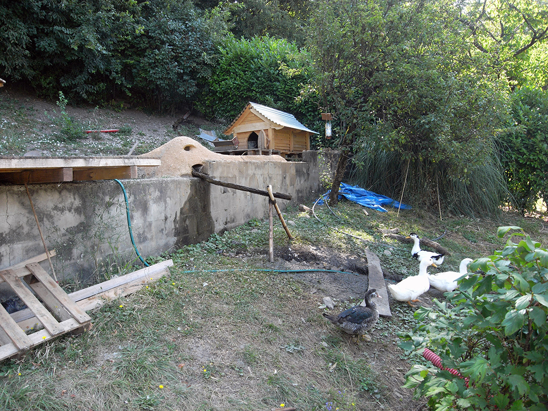

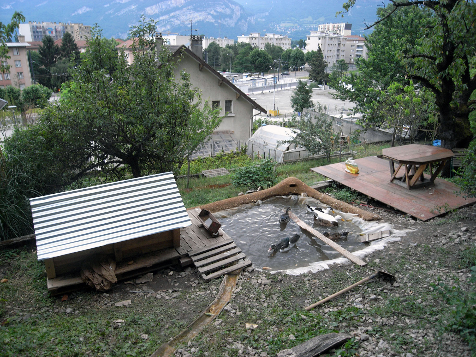

Mare à canards : (on a 7 canards)
trou de 2m*2m environ, en escalier, profondeux max 1m. La mare est alimentée par le trop plein de la cuve de notre source. Deux couches de bâche pour étanchéifier le fond et un dôme en terre/paille au bord pour assurer le maintien des bâches.
Le trop plein de la mare traverse le jardin en pente pour tomber dans un bassin à poisson avant de finir dans les égouts.

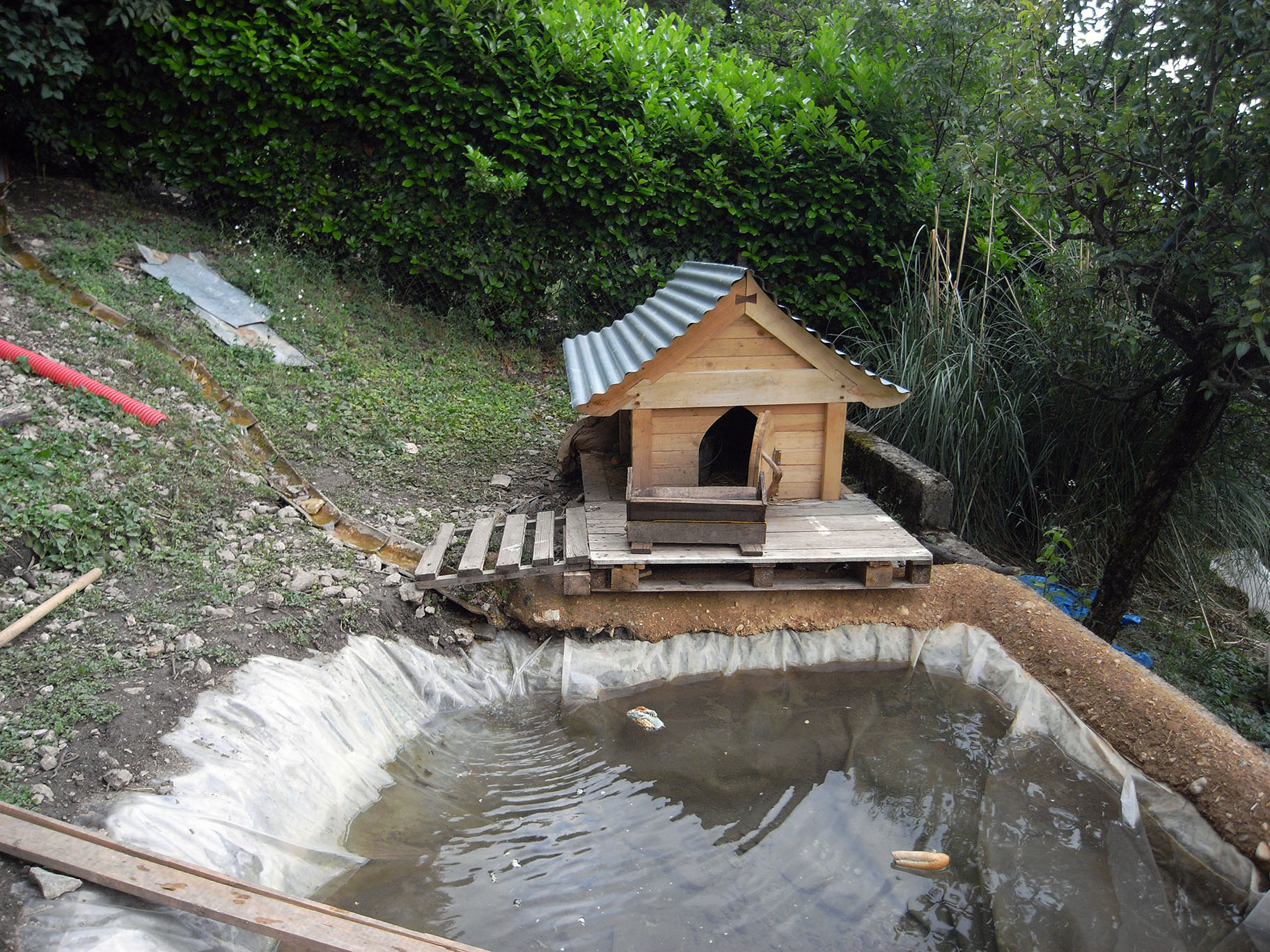

Cabane à canards :
inspiré de pagode japonaise, tout en palette (parfois poncée) + tôle de récupération. 1m60 * 80cm. L'ensemble est monté sur gond pour faciliter le remplacement du paillage.
Terrasse et table : palettes + volets de récupérations
14 mare et cabane.jpg (690.93 Kio) Consulté 4386 fois

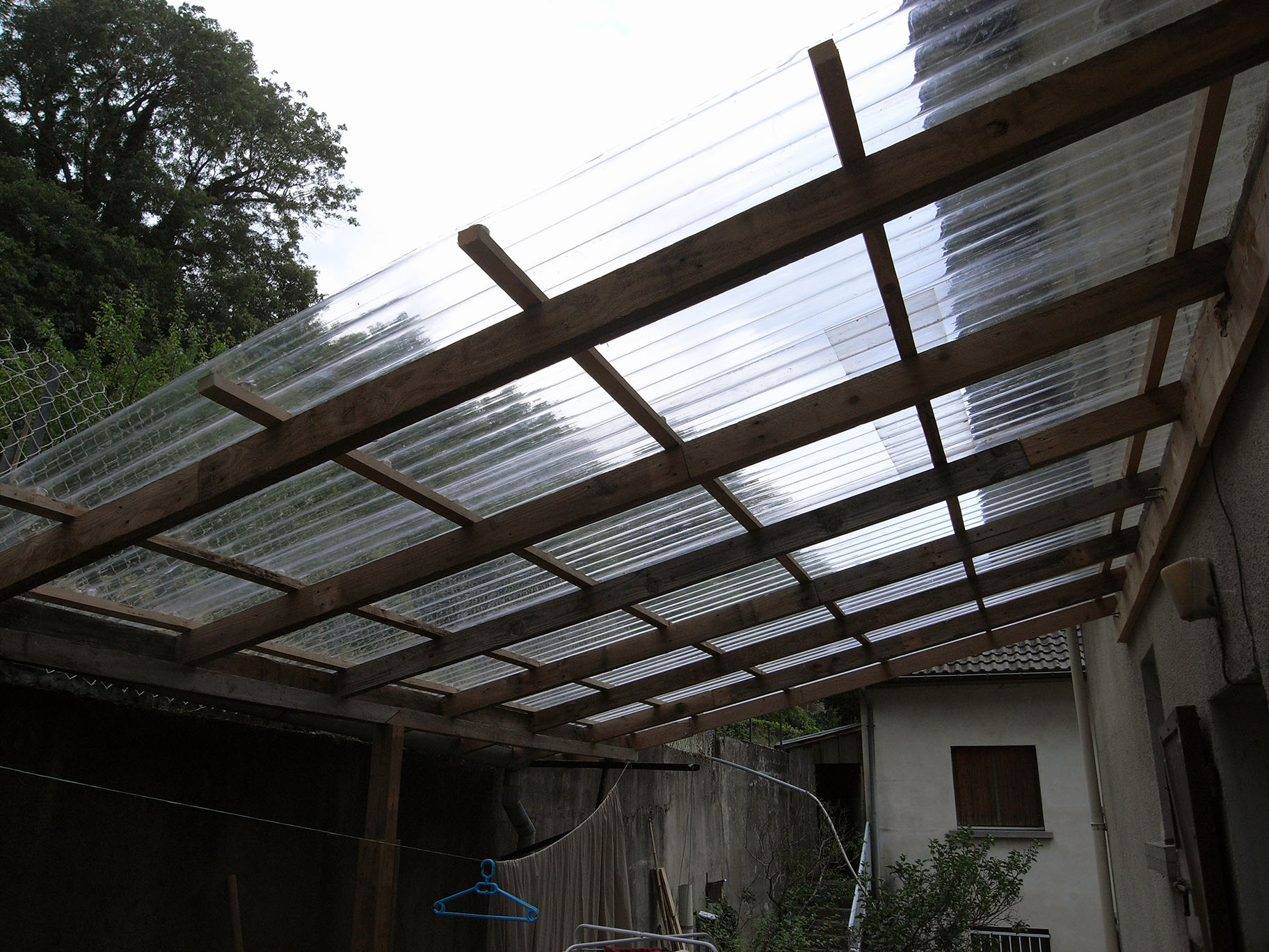

Appentis : palette + polycarbonate ondulé. Ayant un charpentier dans la maison, la conception de l’appentis est restée très classique. On a préféré bien surdimensionné la chose, le précédent appentis s'étant envolé l'année dernière.

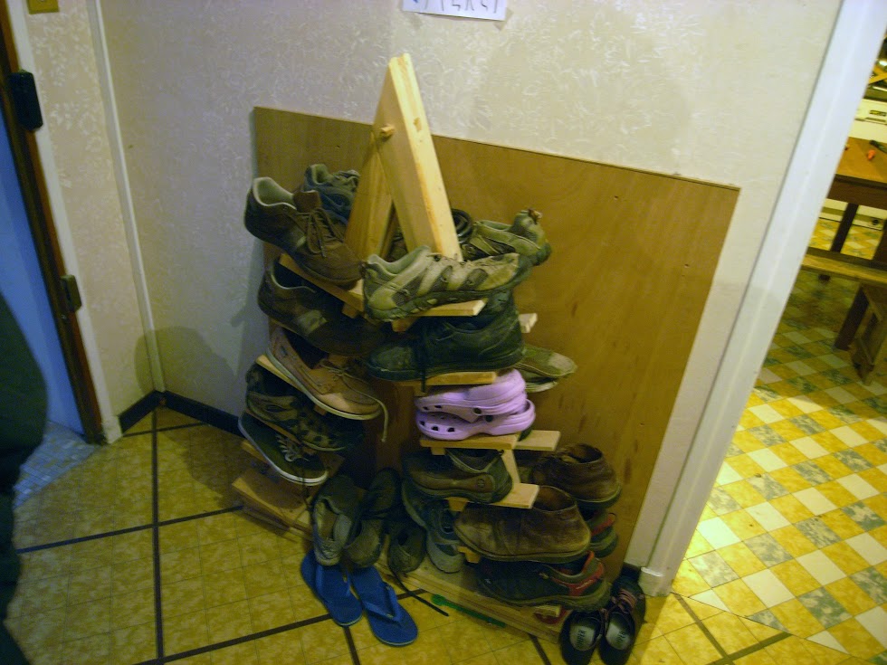

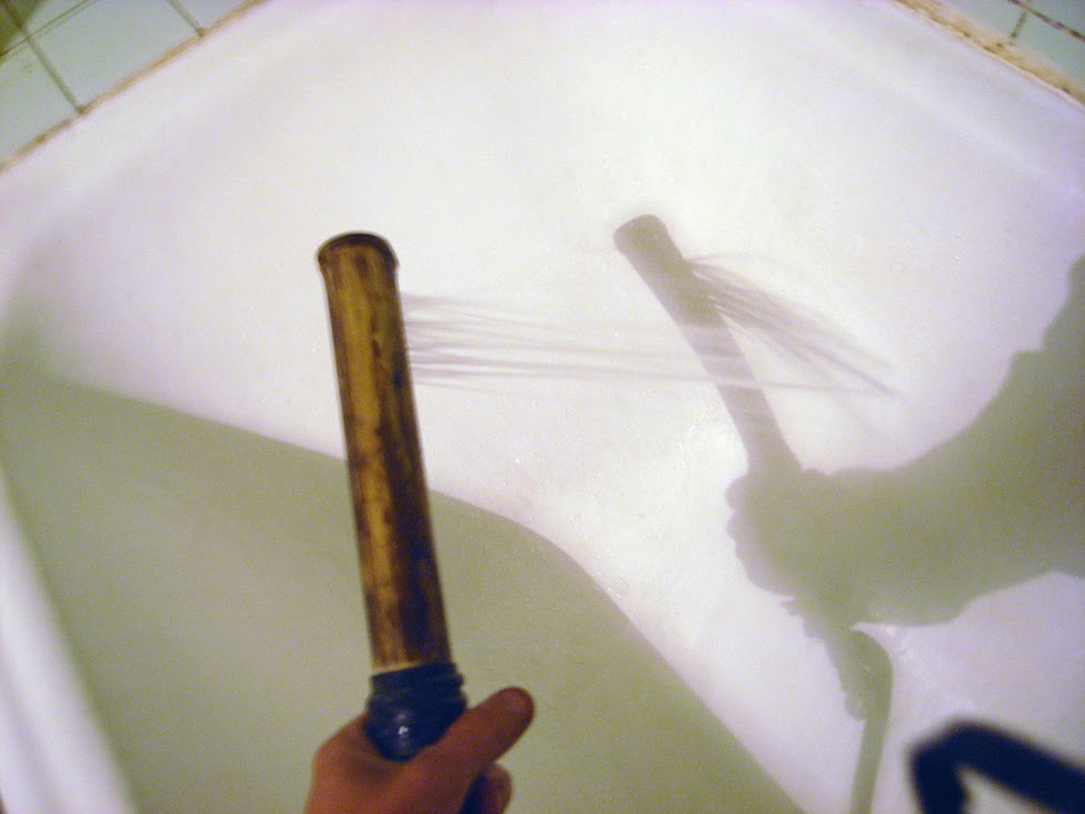

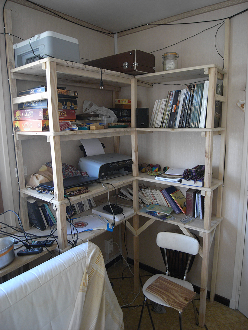

pommeau de douche (bambou + chambre à air), meuble à chaussure, étagère d'angle. Et je vous épargne les photos des nombreuses autres étagère palettes, plus classiques.
pommeau douche.jpg (94.17 Kio) Consulté 4386 fois
meuble chaussure.jpg (133.17 Kio) Consulté 4386 fois
