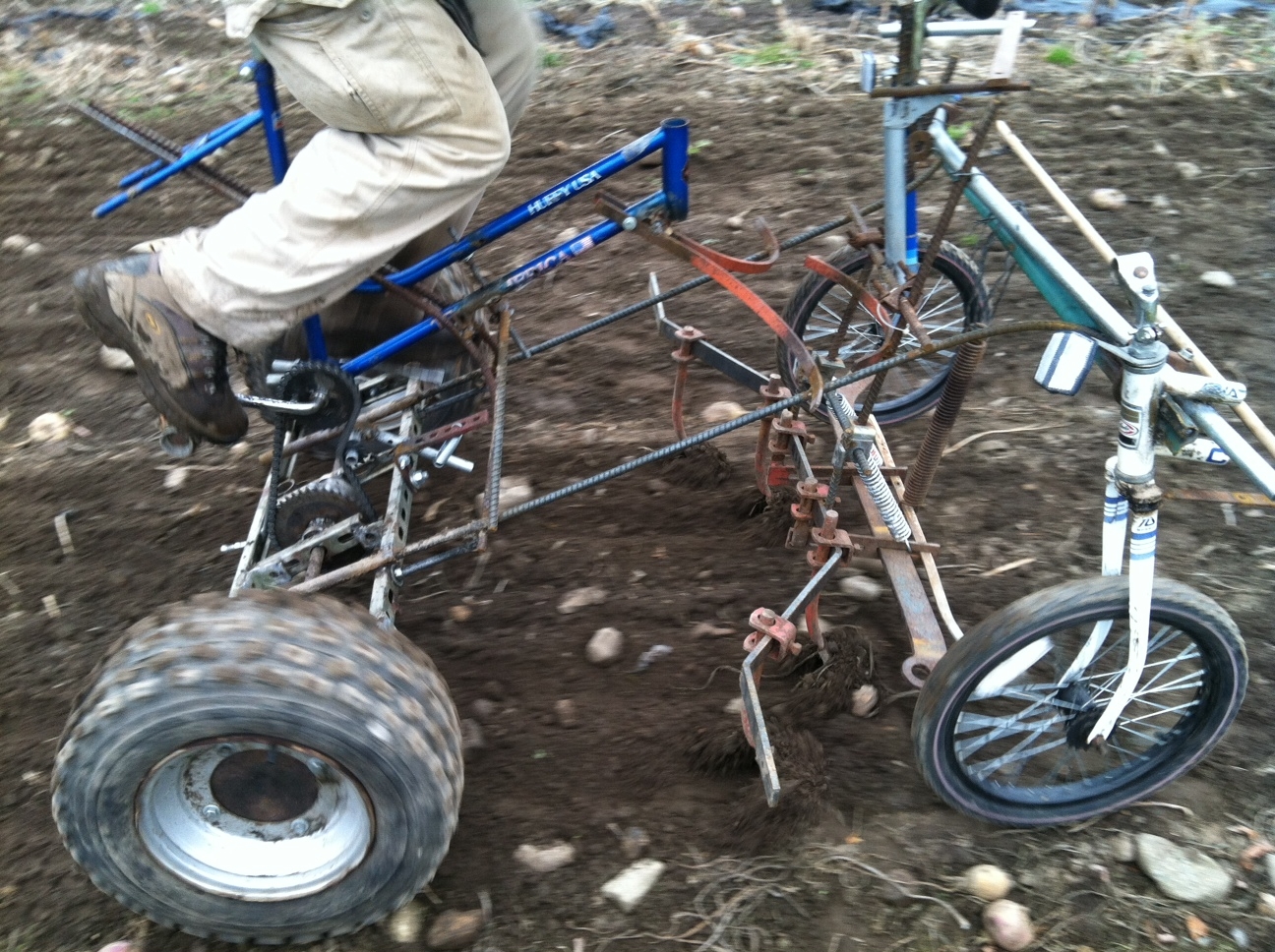

Un tracteur à pédales pour la culture et le semis, construit à partir de tracteur de pelouse, VTT et pièces de vélo. Pas de compactage du sol, pas de consommation de carburant, moins cher et plus facilement adaptable aux besoins spécifiques.
Plus d'infos: http://farmhack.net/tools/culticycle
culticycle action.JPG (946.84 Kio) Consulté 24045 fois

L'engin en action avec quelques consignes pour le bricoler soi-même, excellent. Je pense que c'est largement améliorable, qui s'y colle ?

Je vais regarder comment on peut améliorer la bête : à première vue je pense qu'il serait intéressant de rigidifier certaines partie qui semblent bien souples (comme les fers à beton), sans alourdir trop l'ensemble. Le différentiel arrière est l’élément le plus technique, mais j'en vois pas l'utilité ! Ça serait à mon avis plus intéressant de mettre un moyeu à vitesses intégrées.

Un moyeu avec vitesse intégré, c'est 800 euros pour un Rholoff (la référence en la matière jusqu'à 11 rapports), Porsche (???) vient de lancer un produit digne de l'aéronavale à 1500 euros (principale innovation est le nombre de rapport, 14) et Shimano a un truc à 250-300 euros. Par contre vu les efforts rencontrés, je connais pas la viabilité de Shimano.

En Suède, j'ai utilisé un appareil motorisé qui permet à deux personnes de désherber allongé au-dessus de la planche de culture. Un système de pédales contrôle la marche avant ou arrière.
Je réfléchissais justement à un système similaire mais sans motorisation, à partir de pédales à pousser (pas le même système qu'un vélo conventionnel donc).
En voyant ce culticycle, je bave ! Les plans de la dernière version nord américaine sont-ils disponibles ?
Un système de roues à clous ne serait-il pas plus efficace pour l'accroche ?
Le top serait une version qui permette de balancer le mode de conduite entre une position debout et une position allongée, voire à 45° pour plus de force. Et une version pour 2 pilotes ?
