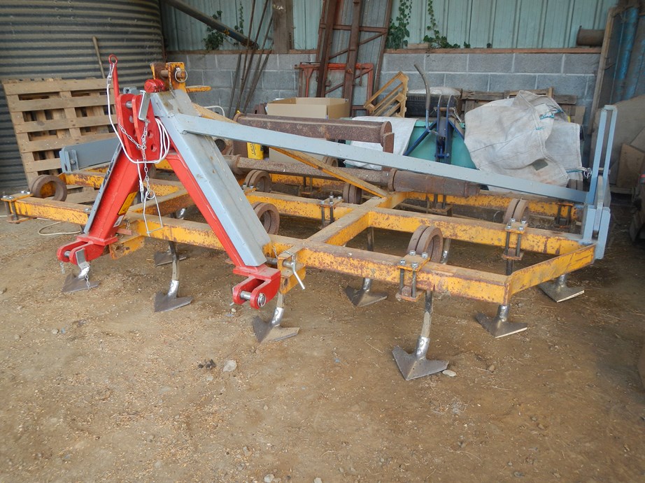

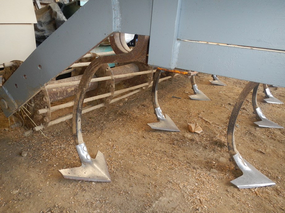

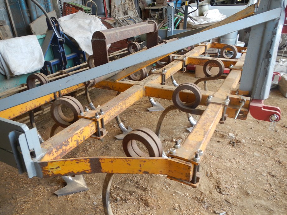

Il s'agit d'un châssis de cultivateur de 3m sur lequel a été fixé des dents pattes d'oie montées sur double spires.
Un rouleau cage a été ajouté à l'arrière pour briser les mottes mais surtout faire office de rouleau de terrage. L'outil a été monté sur triangle d'attelage, mais cette fonctionnalité n'est pas encore utilisée par Emmanuel.
L'outil est tracté par un tracteur de 90 Chx.

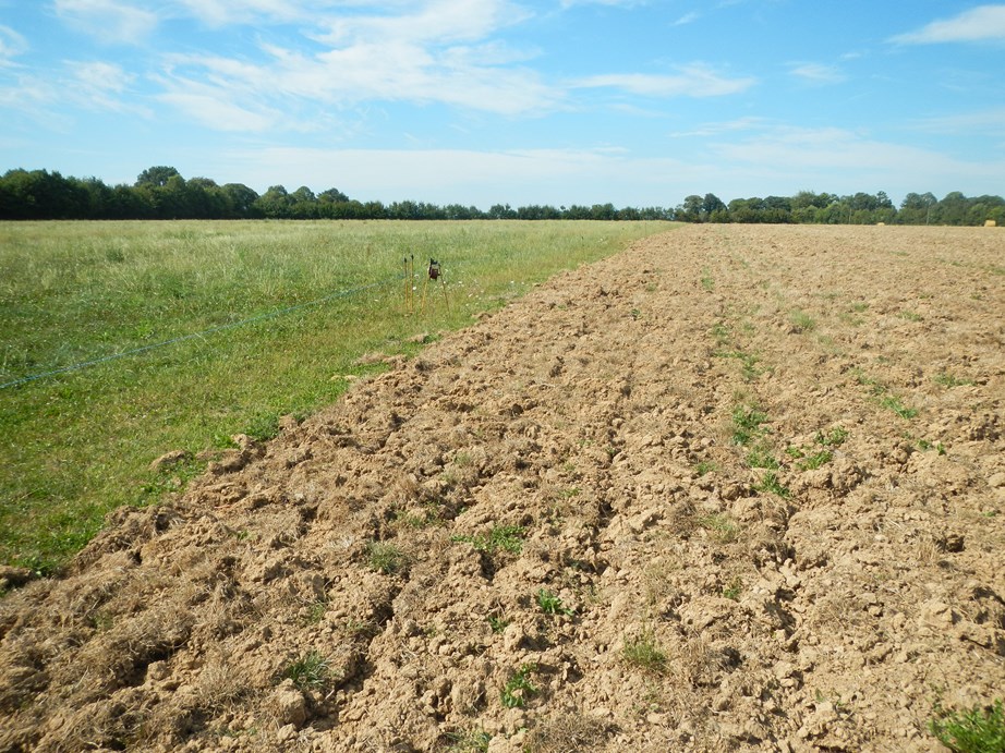

Il est passé en fin d'été sur des vieilles prairies âgées de 8 à 10 ans qui ont été légèrement surpâturées. à environ 10 cm de profondeur. Les pattes d'oies permettent de bien couper les racines. En général un passage ne suffit pas à détruire complètement le couvert et Emmanuel fait un second passage environ une semaine après le premier.
Voici un aperçu du résultat d'une prairie décapée (1 passage)
Le résultat 24h après 1 passage du décapeur
DSCN4729 (Copier).JPG (253.47 Kio) Consulté 6871 fois
Après ce second passage, Emmanuel fait un passage de herse rotative pour briser les mottes formées par le décapeur. Il sème ensuite une moutarde qui couvrira le sol jusqu'à la prochaine implantation de céréales. La moutarde est détruite en novembre juste avant le semis de blé d'hiver. Ce dernier est moissonné en avril-mai, et Emmanuel prévis d'implanter un maïs dans les chaumes.
