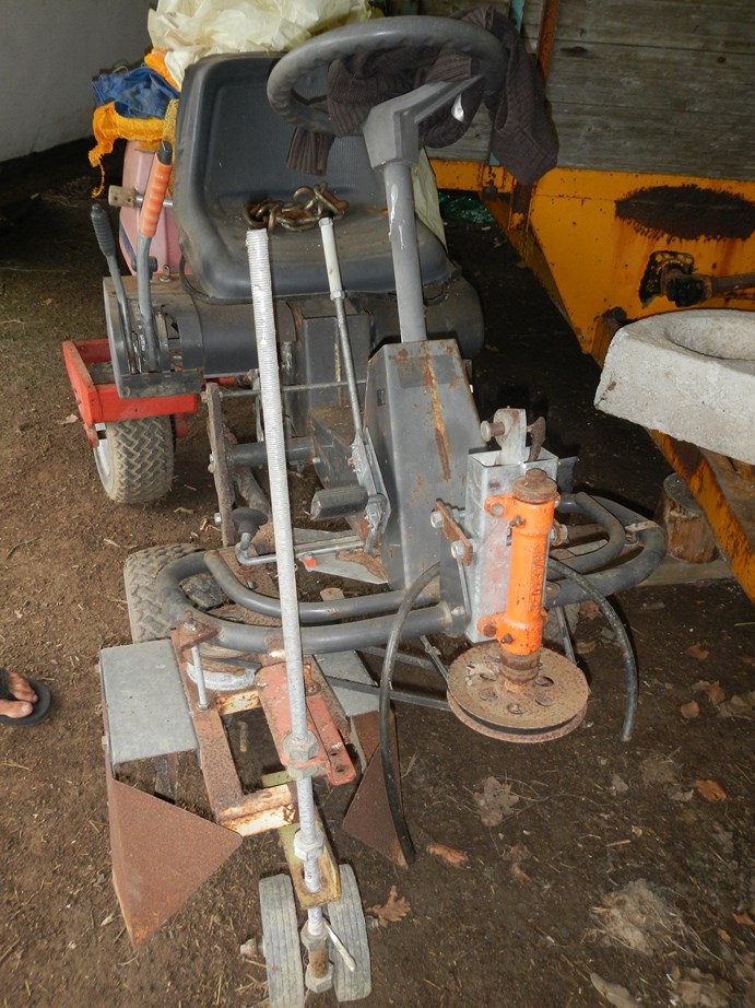

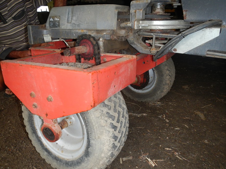

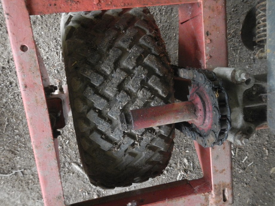

Elle a été construite sur la base d'une tondeuse à gazon auto-portée hydrostatique. Le châssis central a été rehaussé de 40 cm pour pouvoir enjamber un rang de culture. Les roues motrices arrières ont été reliées à l'ancien moyeu par l'intermédiaire de chaînes et de pinions récupérées sur une vieille ramasseuse à patates (modèle Grimme).
Vue de face
Vue de face

Détail roue arrière
Détail roue arrière
DSCN4802 (Copier).JPG (162.96 Kio) Consulté 8564 fois
Chaîne de transmission
DSCN4803 (Copier).JPG (165.22 Kio) Consulté 8564 fois

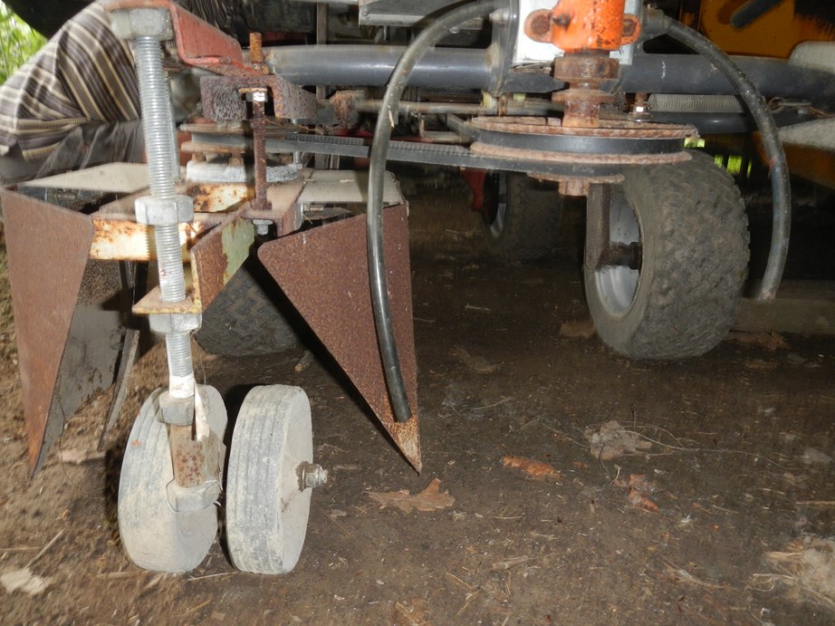

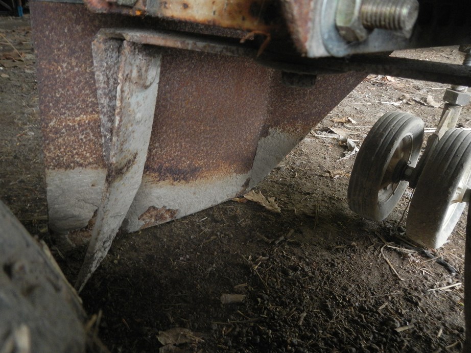

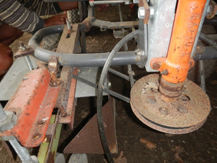

Le système de coupe de l'herbe (moteur hydraulique) a été déplacé à l'avant de l'engin par l'intermédiaire de deux courroies. Celles-ci mette en rotation les couteaux, positionnés sur un plateau en appuis sur une roue de terrage. Les deux couteaux ont été coupés, affûtées en pointe et soudés à 90° vers le bas afin que seule leur pointe ne touche le sol (même principe qu'une herse rotative). La roue de terrage est montée sur une tige filetée ce qui lui permet d'être réglée avec grande précision.
Le plateau comprenant les couteaux, la tôle protectrice et la roue de terrage est relié au système de relevage originel de la tondeuse.
Plateau de coupe à l'avant
DSCN4805 (Copier).JPG (171.01 Kio) Consulté 8564 fois
Détail d'un couteau coupé et ressoudé à l'équerre
DSCN4806 (Copier).JPG (175.1 Kio) Consulté 8564 fois
Transmission de force par courroie
DSCN4804 (Copier).JPG (150.22 Kio) Consulté 8564 fois
Note sur la vitesse de rotation :
La rotation est transmise du moteur hydraulique aux couteaux par l'intermédiaire de 2 courroies, ce qui permet au passage de découpler de moitié la vitesse de rotation. L'objectif est d'avoir une rotation suffisamment rapide pour déchausser les adventices, sans pour autant présenter des risques de projection (la vitesse originelle de la tondeuse serait très dangereuse). Une tôle a été mise en place pour prévenir les accidents de ce genre.

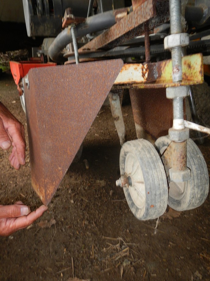

D'un point de vue sécuritaire, Jean-Pierre souhaiterait ajouter une tôle de protection flottante fixée en parallélogramme sur la tôle existante afin qu'elle suive le relief du sol et évite toute projection de pierre.
Tôle de protection
Tôle de protection
DSCN4798 (Copier).JPG (154.12 Kio) Consulté 8564 fois
