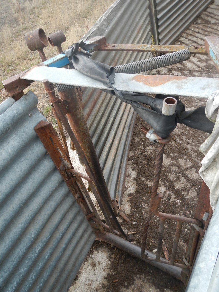

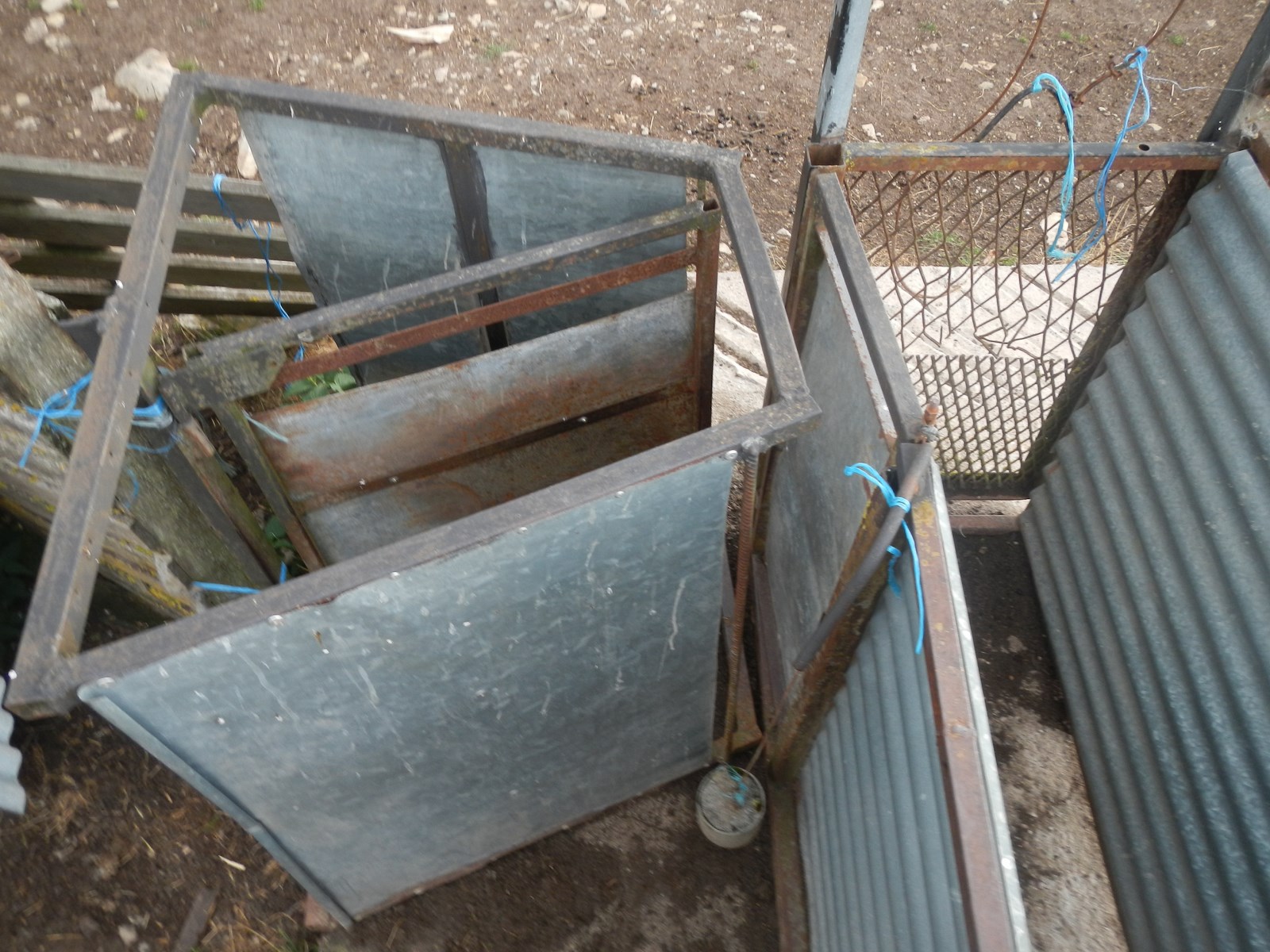

Le parc de tri a été fait avec de la tôle ondulée et des tubes de ferraille récupérés. Le parc est composé d'un couloir avec un système d'anti-retour (tendu par des chambres à air) et aboutissant à deux portes. Il ressemble assez bien à ce qu'on peut trouver dans le commerce.
Il est utilisé pour toutes les interventions manuelles sur les brebis (échographie, vaccination, etc.) et les tris.
Parc de tri 2 portes

Anti-retour
Anti-retour
DSCN5161 [1600x1200].JPG (295.96 Kio) Consulté 7136 fois

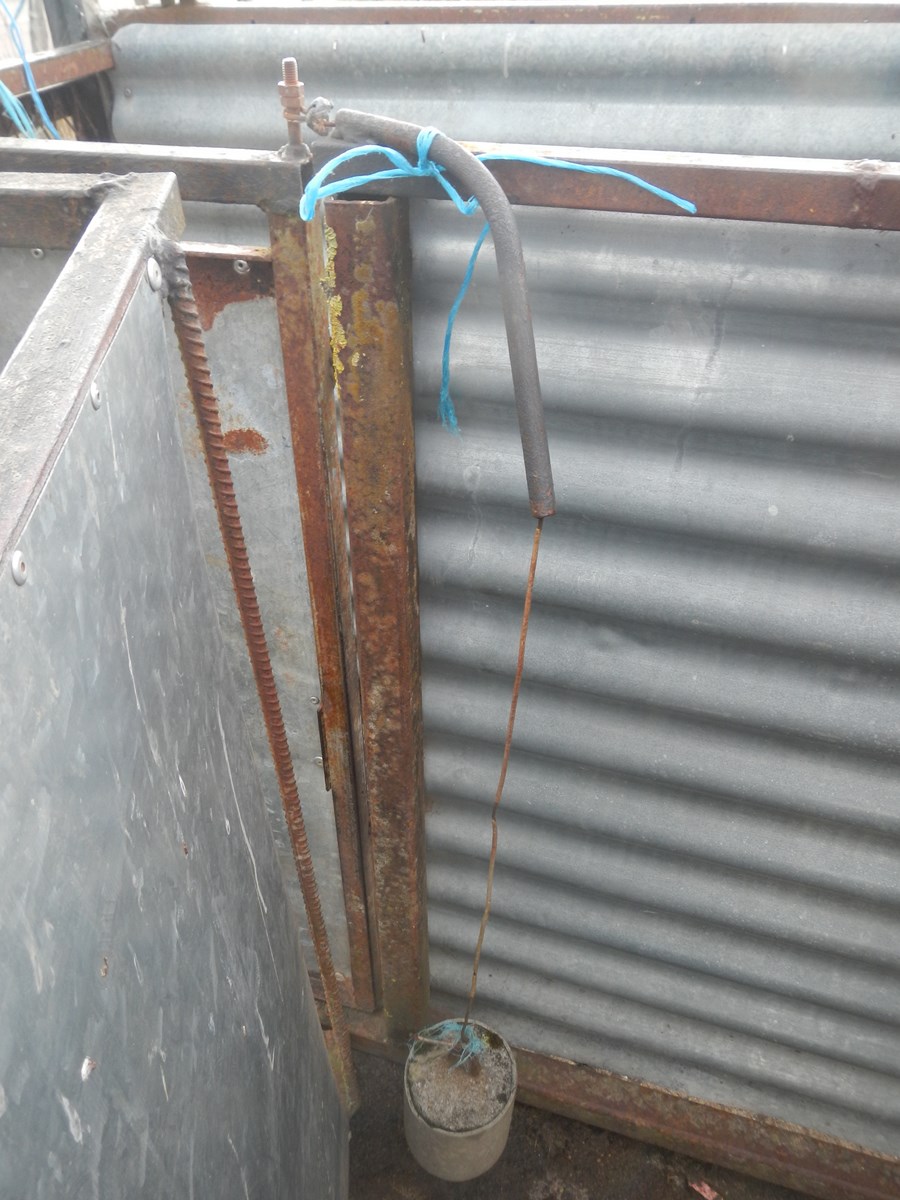

Petit astuce ergonomique :
La porte latérale se referme automatiquement sous l'action d'un contre-poids. Ce dernier peut être maintenu en l'air avec la cuisse, ce qui laisse à l'éleveur les mains libres pour tâter de la brebis, par exemple.
Contre-poids
Contre-poids
DSCN5163 [1600x1200].JPG (201.33 Kio) Consulté 7136 fois
