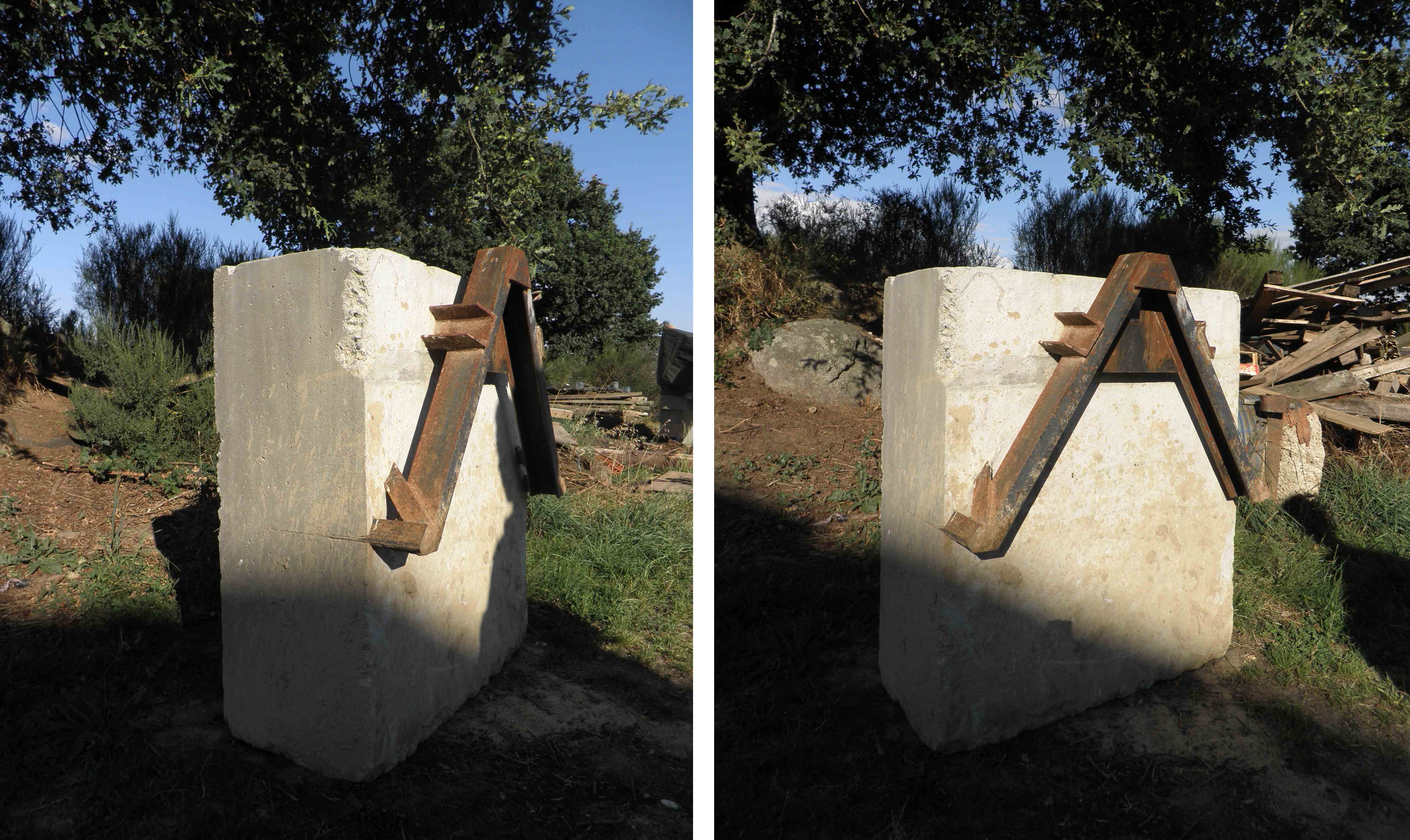

Puisqu'on le met partout pourquoi ne pas le mettre sur une masse avant ?
Une autoconstruction facile et pratique rencontrée chez Christophe en Mayenne.
DSCN4768 (Copier).JPG (254.82 Kio) Consulté 9541 fois
La recette ?
- Ouvrez un chauffe-eau de 200 L
- Remplissez-le de ferraille en tout genre
- Soudez des montants solides pour recevoir un triangle femelle
- Coulez du béton sur le tout
- Laissez sécher...et attelez !

En fait, il s'agit plutôt d'une masse arrière utilisée avec un chargeur avant sur un tracteur de 50cv.
Christophe
Re: Triangle sur masse avant
La même chose sur la ferme Radis & Co !
C'est assez sculptural par ailleurs...
