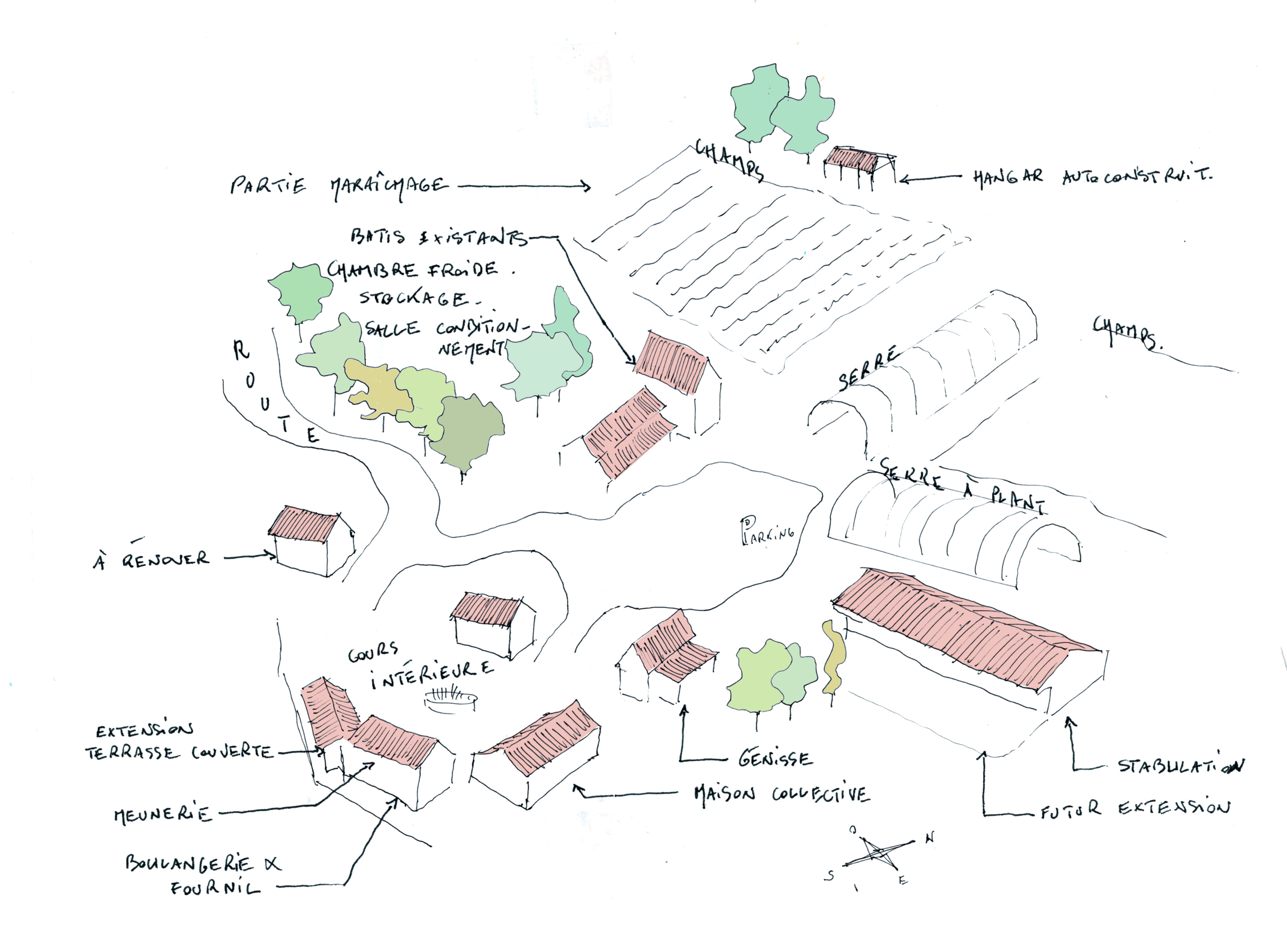

o Contexte : Une bande de 5 personnes se réunissent autour d’un projet complet et concret : l’installation d’une ferme diversifiée dans une démarche collective et dans le but de mutualisation des compétences et des moyens. Pour se faire, la le groupe a monté un projet via Terre de Lien en un an.
o Nature des activités et surfaces :
− Maraîchage : 2,2 ha (tunnel inclus)
− Paysan boulanger : 5 à 7 ha de blé et 2 ha de sarrasin
− Élevage bovin et transformation : 13 à 15 ha de pâture, fromages, lait en bouteille et yaourts
− Élevage porcin : recyclage des déchets (fromagerie, blé...) et vente de viande en direct
o Commercialisation : Magasin biocoop, Amap, restaurants collectifs, vente directe

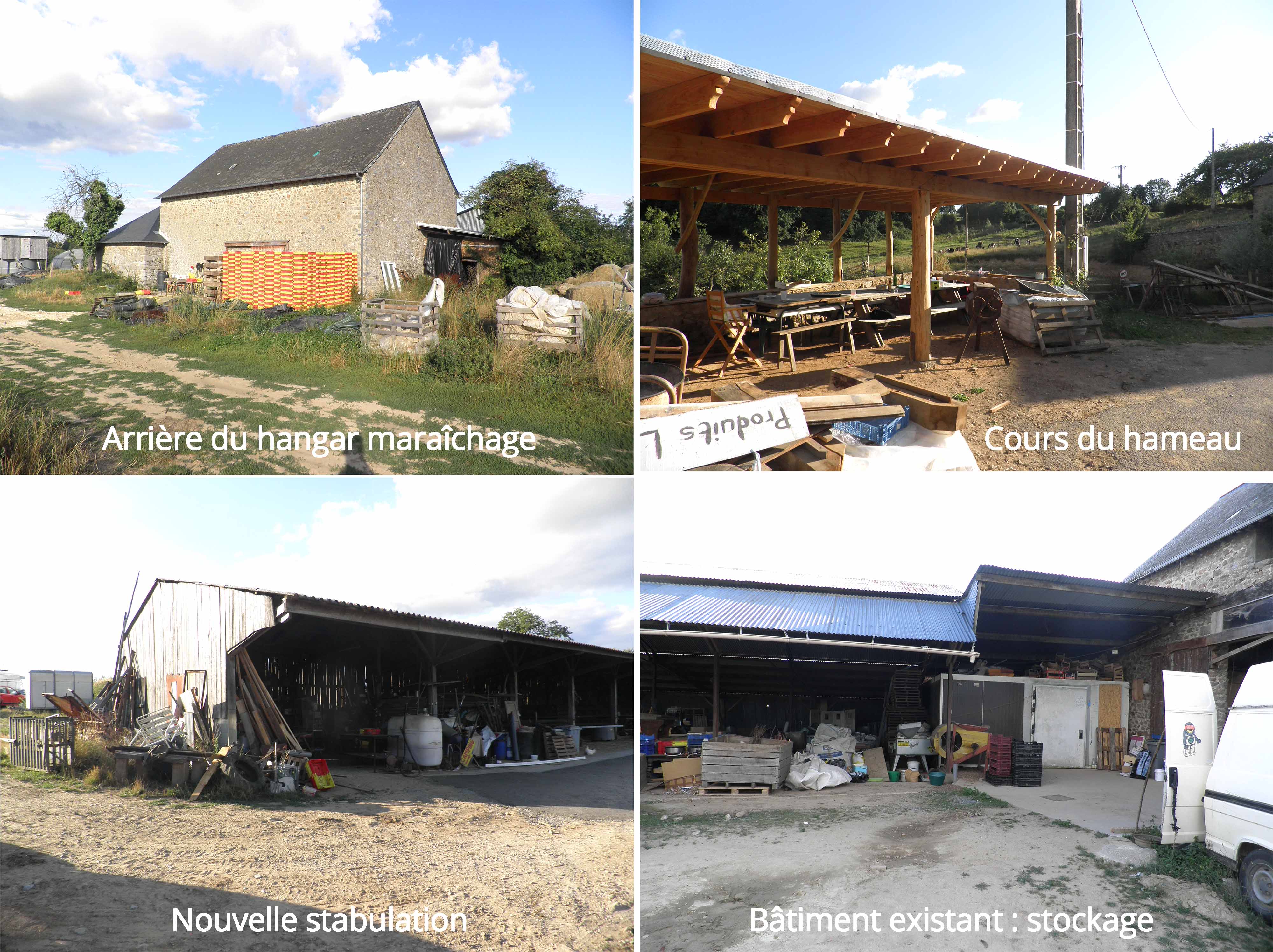

o Besoin initial : nouvelle activité : création de bâtiment pour l’élevage, création d’un hangar pour le maraîchage, et rénovation des bâtiments existants.
o Clef de détermination : projet collectif
o Bâtiments existants : 5 bâtiments traditionnels et un bâtiment agricole ont été rénovés pour l’aménagement de la fromagerie, du four à pain, d’une chambre froide, d’une salle de conditionnement.

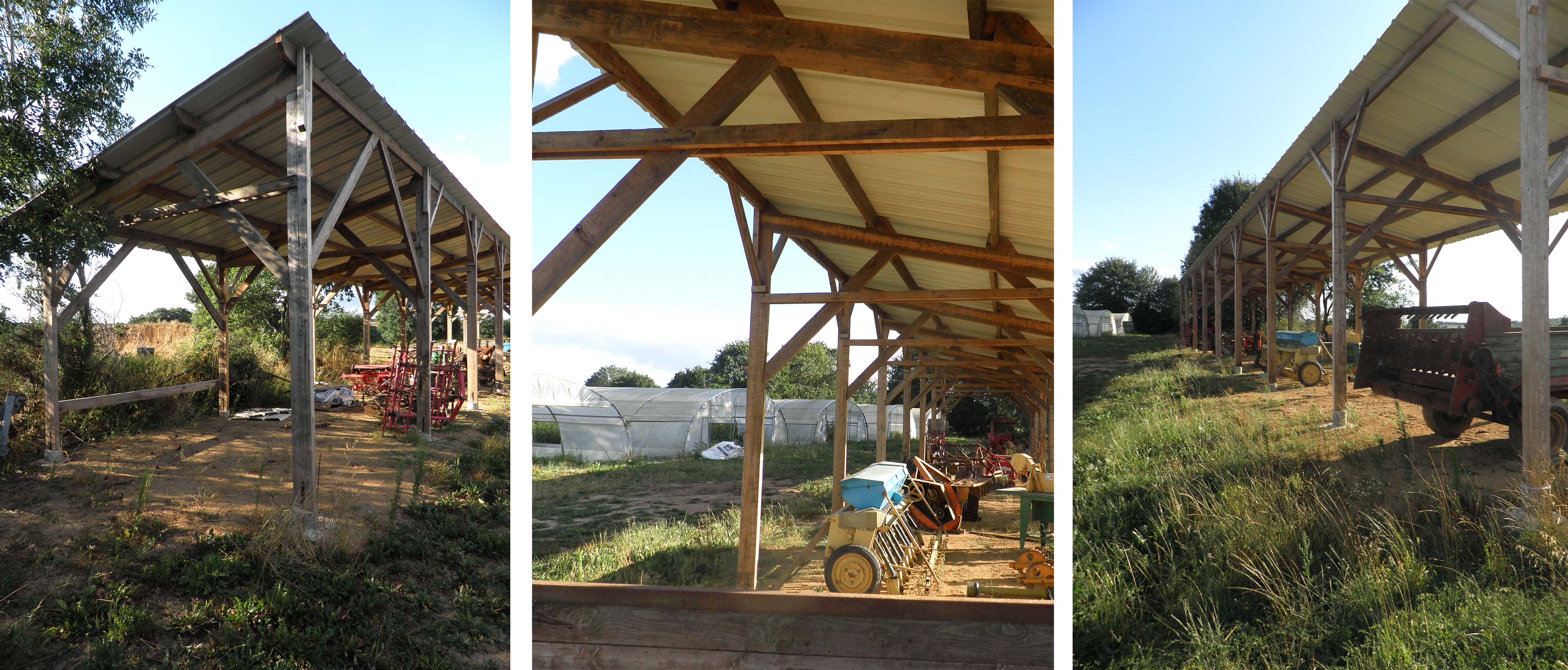

• Construction du hangar de stockage du matériel maraîcher :
o Superficie totale : environ 100 m²
o Parcours règlementaire : pas de PC
o Choix constructifs :
− Structure : bois en moisage
− Couverture : bac acier
− Sol : terre battue
− Fondation : plot béton sous chacun des poteaux
− Bardage : sur toute une longueur ce qui assure également le contreventement (pas fini sur les photos)
composition bâti agricole.jpg (901.95 Kio) Consulté 3600 fois
o Autoconstruction : totale ! Le groupe a embauché un artisan qui s’occupe des réparations et constructions sur la ferme. Cet artisan a toutes les casquettes du bricoleur : travail du métal, travail du bois, conception et réalisation. Ce système permet à toutes les activités de fonctionner tout en pouvant s’appuyer sur une personne pour la logistique et l’entretien. C’est aussi une démarche de mutualisation.
