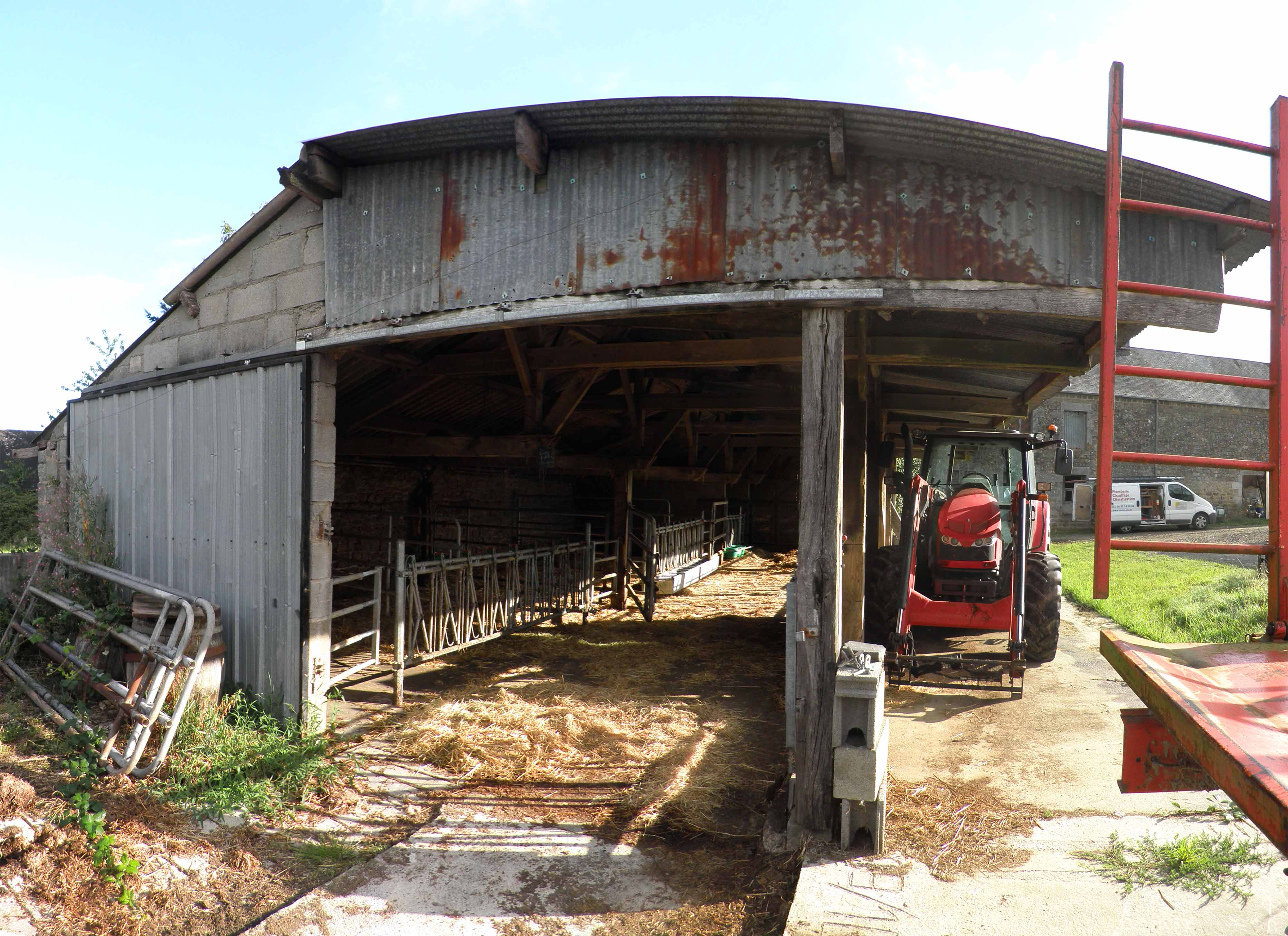

Louis-Pierre est un éleveur de vache laitière, passé en bio depuis 5 ans. Louis-Pierre a mis au point un système de case à veaux qui évolue avec la croissance des veaux.

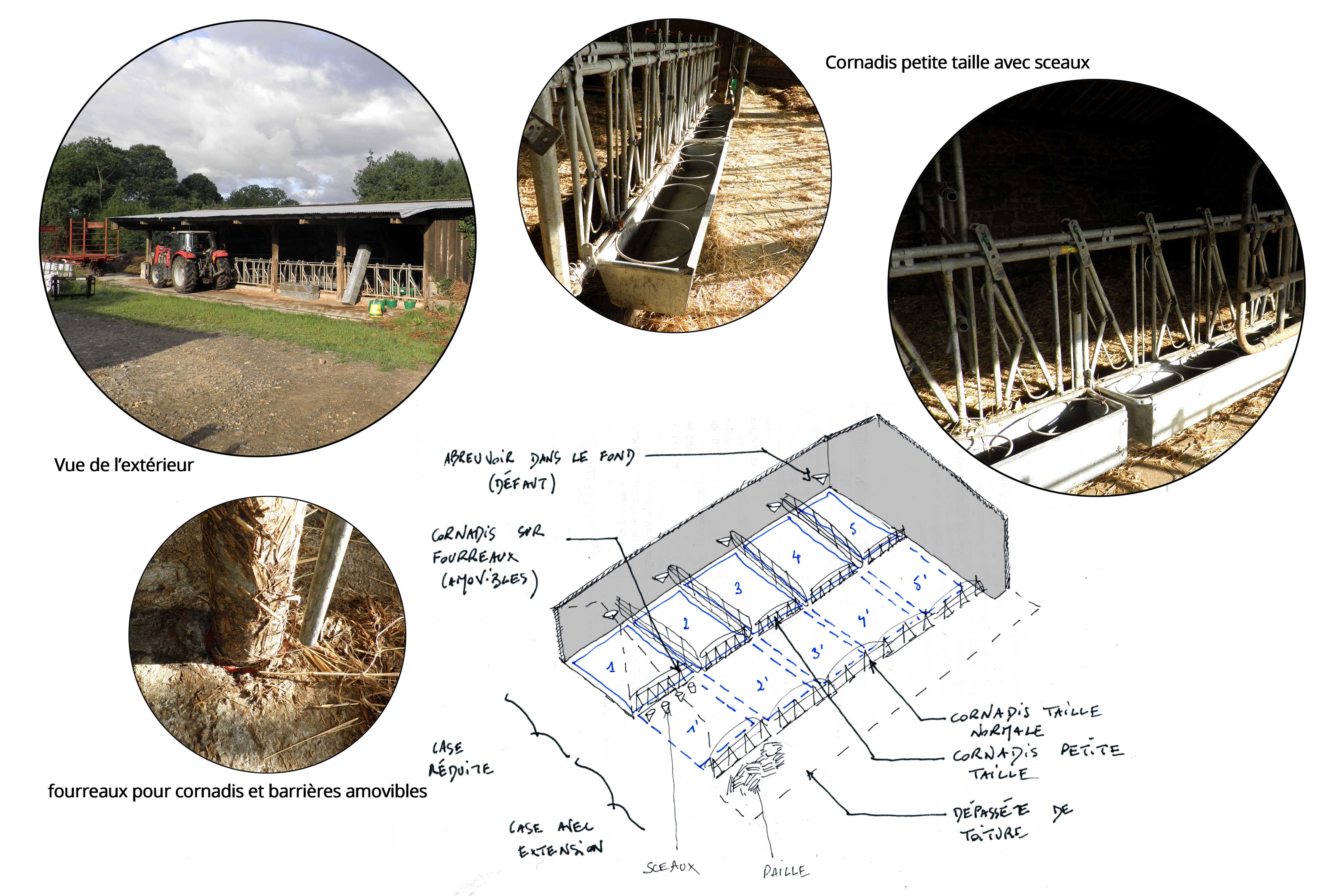

Le principe est très simple : dans un ancien bâtiment porcin, il a organisé 5 cases à veaux dont la surface peut être doublée très facilement. Au cours des premiers mois après vêlage, les veaux restent dans un espace plus restreint, avec des cornadis petites tailles. Les cases sont côte à côte et pour les agrandir, il suffit d’enlever le cornadis petite taille. Le couloir d’alimentation devient l’extension de chaque cases, et une dépassée de toiture abrite la zone d’alimentation des extensions.

o Bâtiments existants : ancien bâtiment pour l’élevage porcin

o Superficie totale : 140 m², soit 12 m² par petite case et 24 m² pour une grande case.
o Particularités :
− Cornadis sur fourreaux amovibles

− Agrandissement de l’espace (enlever les cornadis petite taille et ajouter des séparations) : passage de 12 m² à 24 m²
− Apprentissage de l’électricité à la stabulation puis la saison des pâtures est là (mars)
− La dépassée de toiture abrite le fourrage à l’extérieur
o Inconvénients : Abreuvoir dans le fond ce qui oblige à traverser la case pour les nettoyer.
