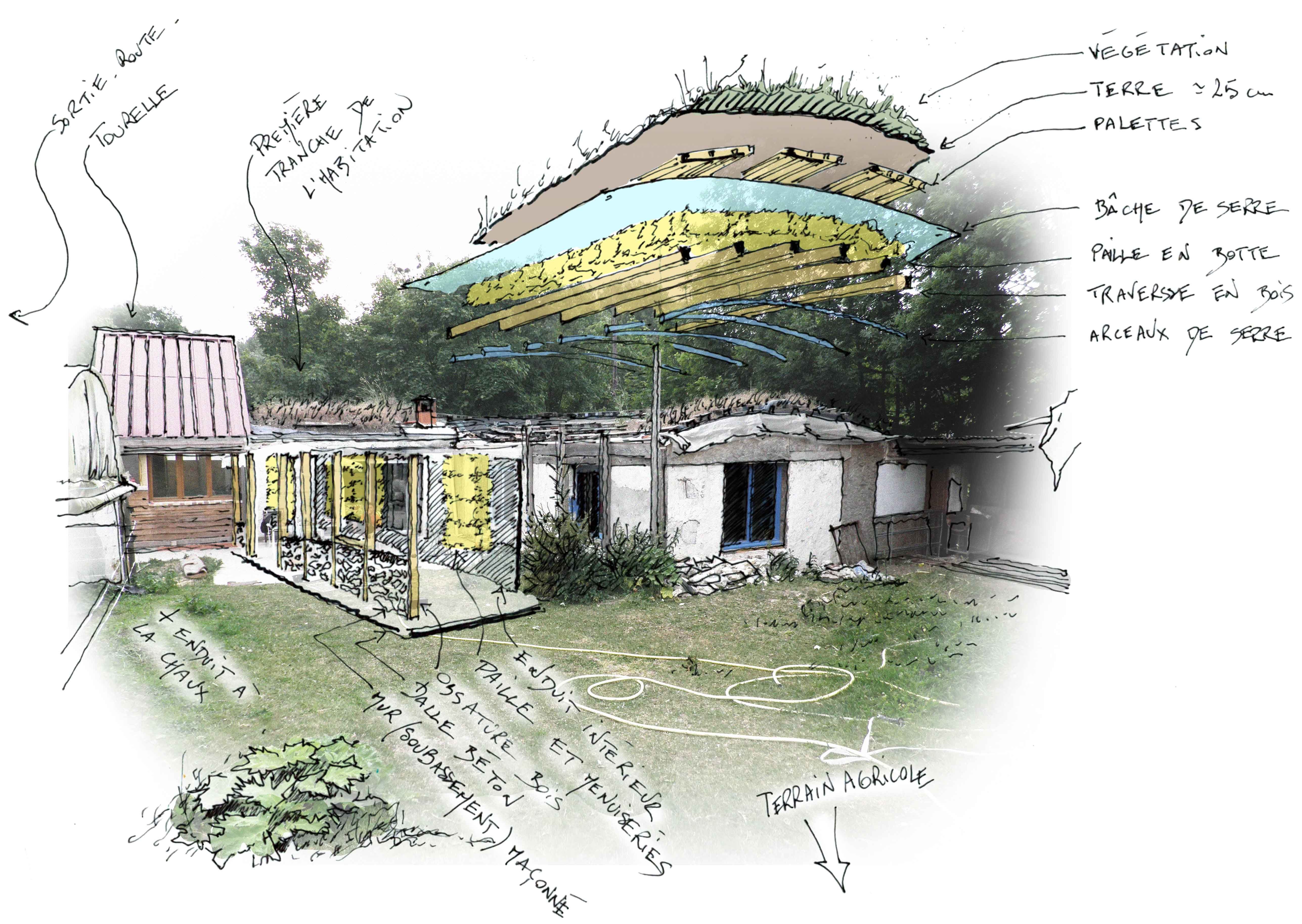

Vue des différentes couche de la construction des extension sous serres tunnel
Perspective éclatée copie.jpg (971.38 Kio) Consulté 9729 fois

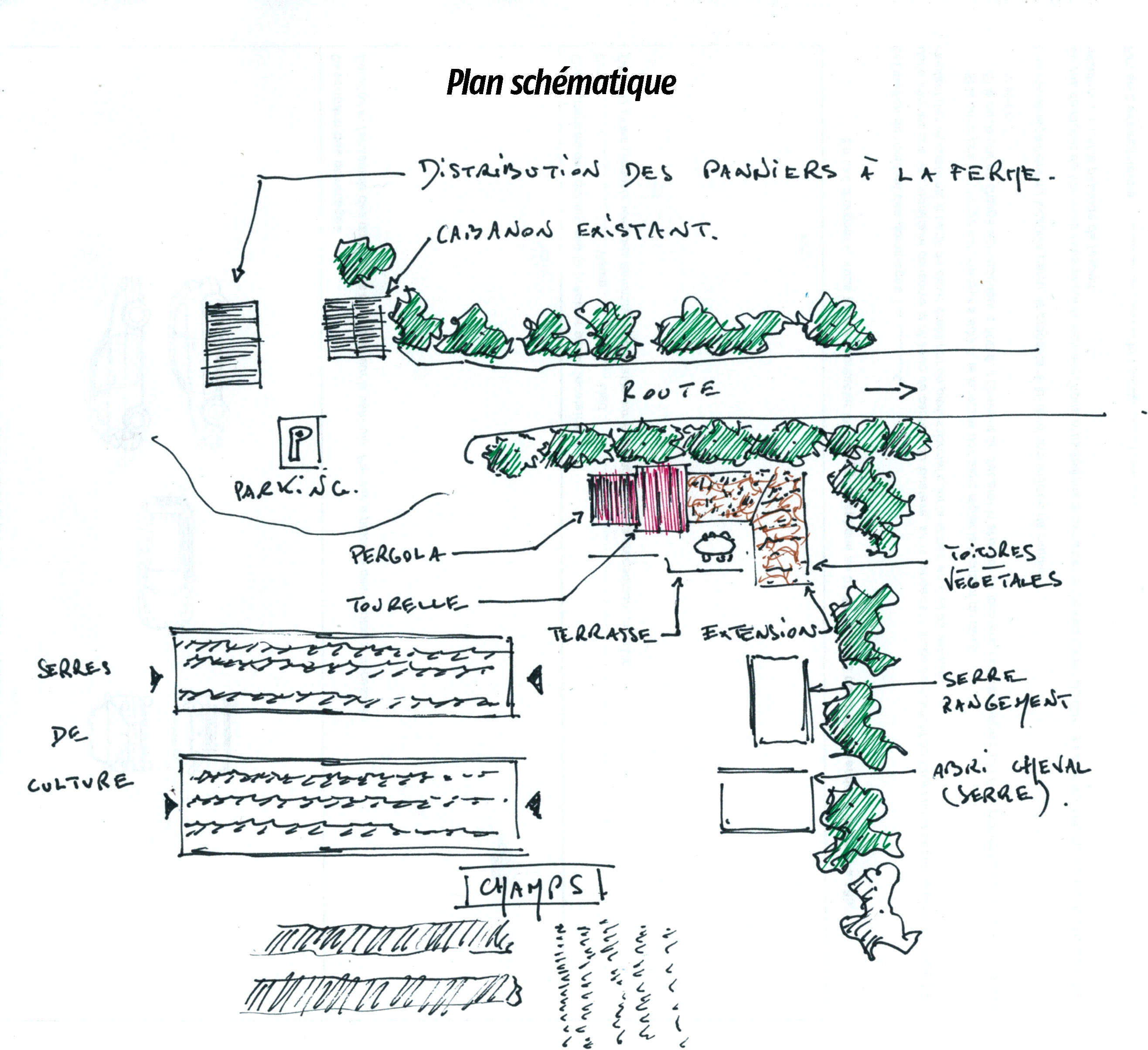

Plan schématique de l'implantation de la maison par rapport aux terres
Plan schématique.jpg (600.49 Kio) Consulté 9729 fois

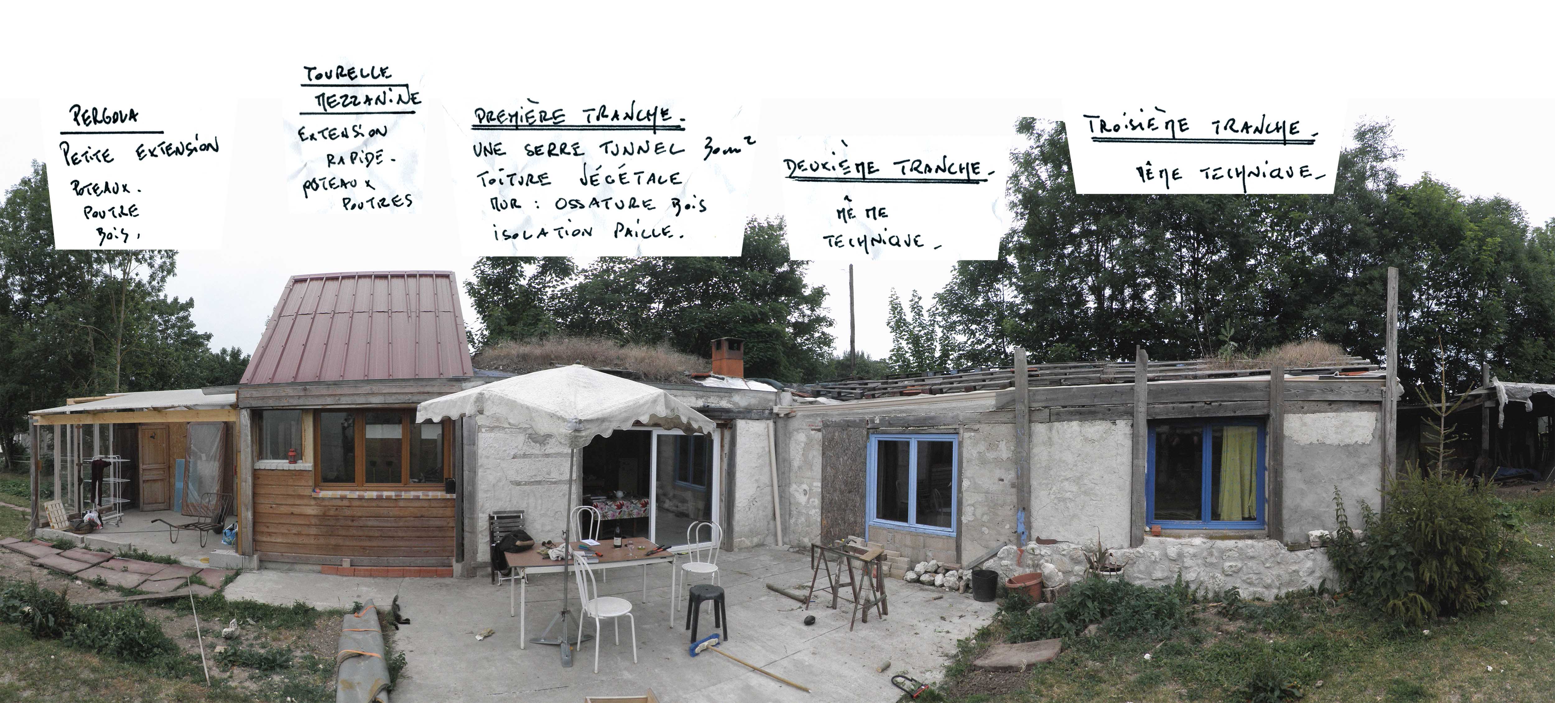

Vue depuis l'espace central extérieur en plan en L
Panorama copie.jpg (1021.59 Kio) Consulté 9729 fois

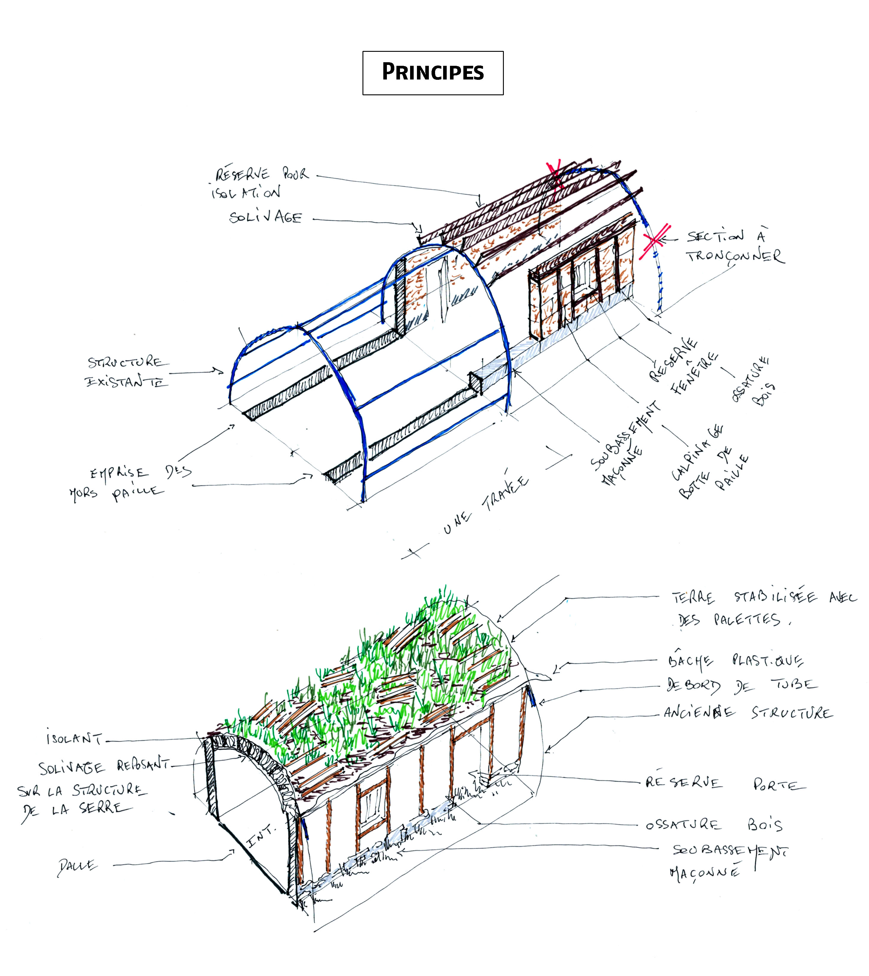

− Structure : ossature métallique de la serre tunnel de 8m pour la portée du plafond et poteaux bois
− Isolation toiture : perpendiculaire à la structure de la serre, des grandes traverses ont fait la réserve (18cm) pour l’isolation paille en toiture
− Couverture : bâche de serre / palette / 20cm de terre
− Sol : dalle béton
− Mur : soubassement maçonné, montant en bois, paille et enduit

Principe constructif
PRINCIPE copie.jpg (837.96 Kio) Consulté 9729 fois

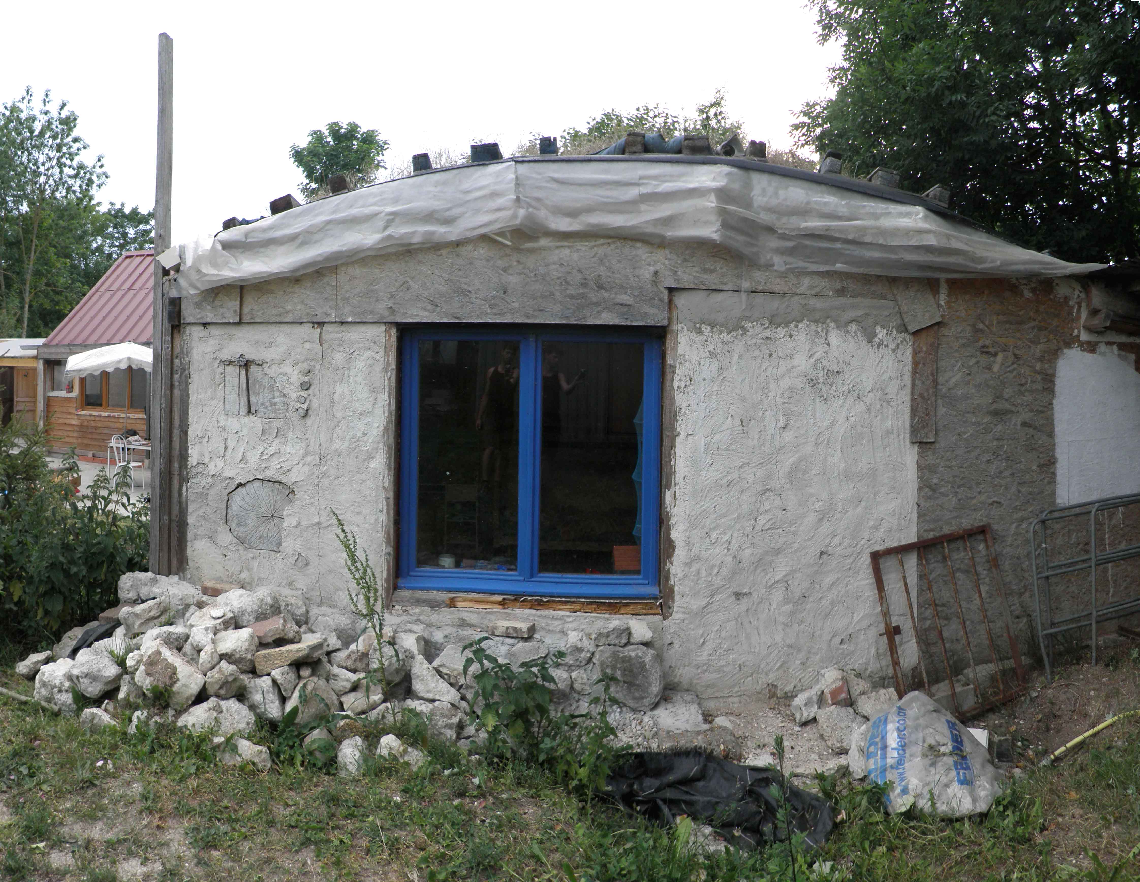

Mur pignon.jpg (804.79 Kio) Consulté 9729 fois

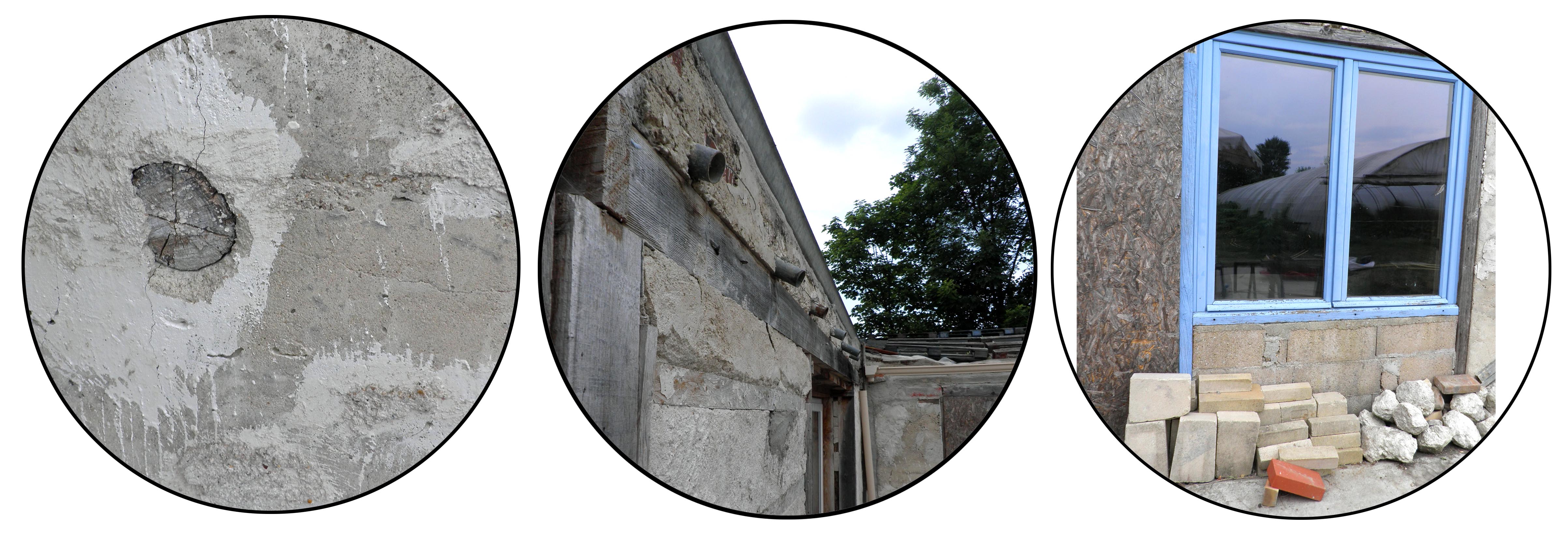

De gauche à droite : test de bois cordé ; vue sur les tubes de l'ossature métallique de la serre tunnel ; ouverture et maçonnerie de soubassement
composition photo.jpg (931.25 Kio) Consulté 9729 fois

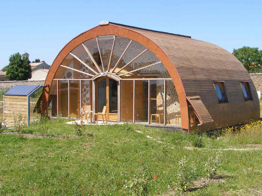

Habitat en forme de serre tunnel

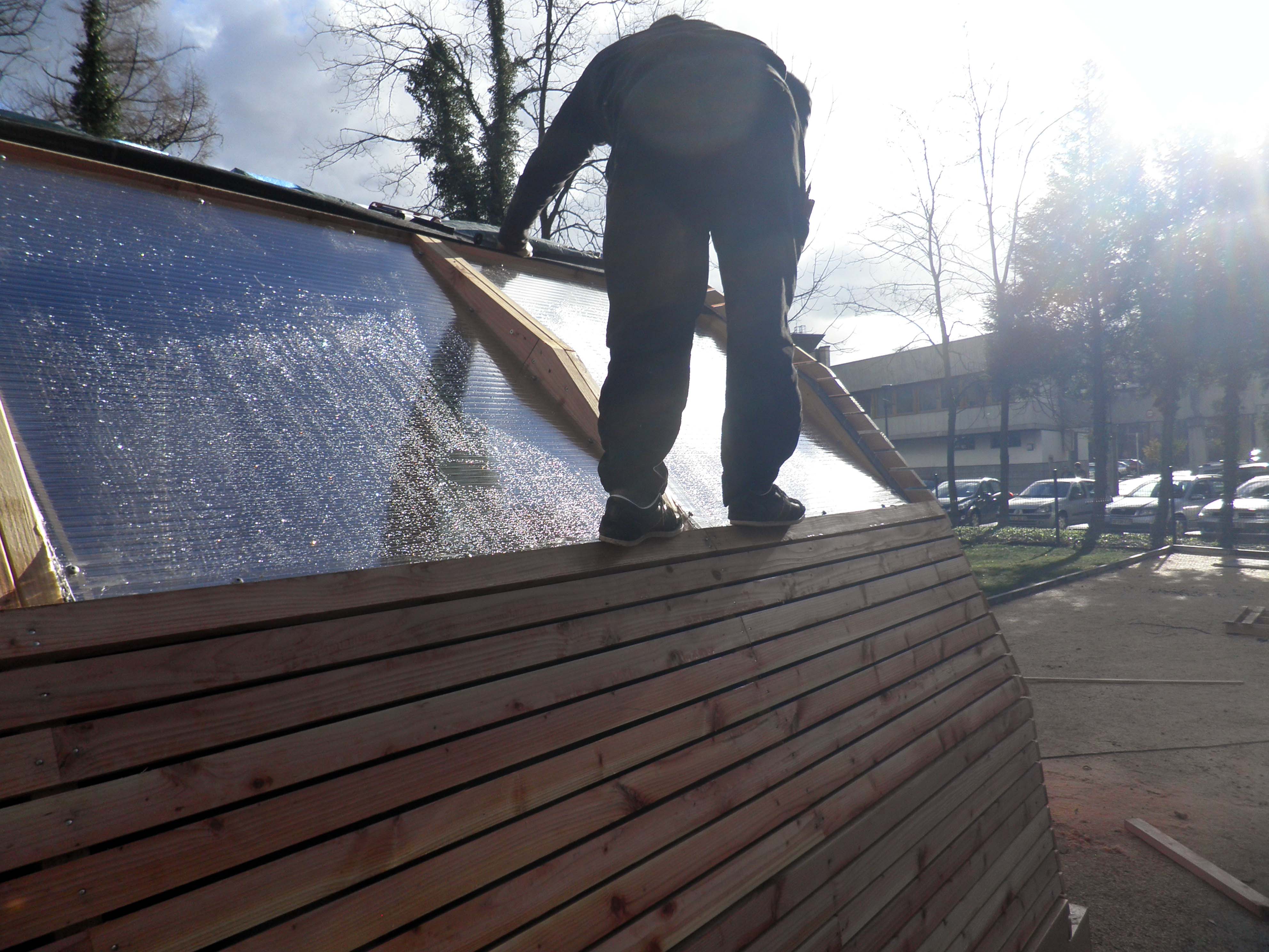

Module de serre : Prototype auquel l'Atelier Paysan a participé au printemps 2015. Tutoriel et mise en plan bientôt disponible.
