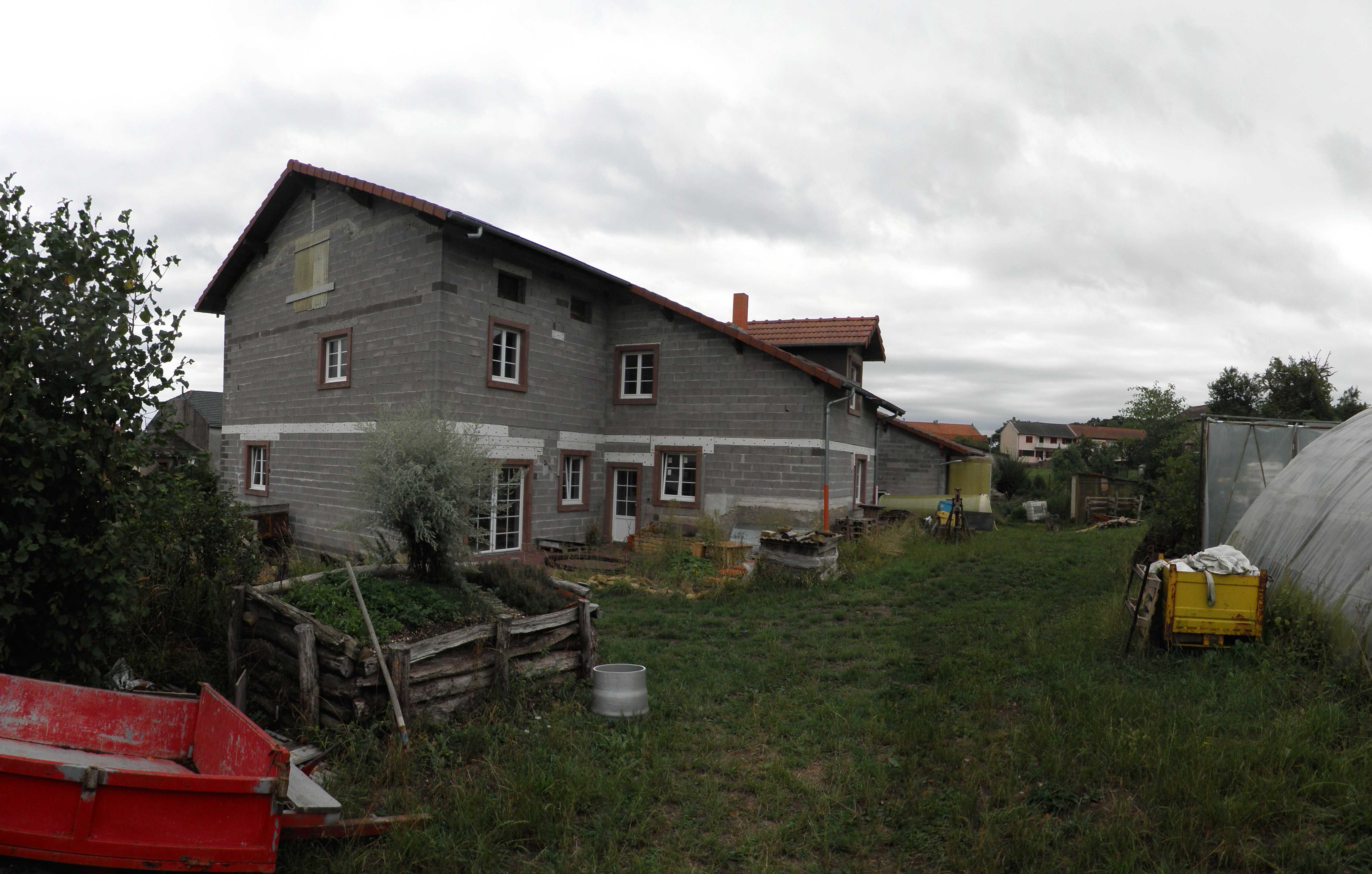

L’autoconstruction présentée dans cet article témoigne qu’un projet de bâtiment évolue constamment. Initialement prévu comme une maison d’habitation principale en 2006, la restauration / construction de cette maison a changé de destination lorsque Jérôme s’est installé en agriculture en 2013. Depuis, l’idée est lancée : finir cette grande demeure pour ouvrir un accueil à la ferme dont la cuisine serait alimentée par les produits de la ferme.
Pour autant, c’est en 2002 que Jérôme a commencé à construire. A l’époque, c’était une grande ferme en L qui s’approchait de l’état de ruine. Il a décidé d’en garder qu’une partie et de reconstruire le corps principal. Environ la moitié du bâtiment est dédié à l’activité agricole (deux grandes granges) et l’autre attend d’être investie.
panorama extérieure.jpg (839.19 Kio) Consulté 3439 fois
• Historique :
o Contexte : Jérôme installe son exploitation agricole bio en 2013. Le bâtiment qu’il construit change alors de destination : la création d’une chambre d’hôte avec la revalorisation des légumes en restauration.
o Nature de l’exploitation et surfaces : bio, maraîchage sur 15 ares (déboisée et aménagé en jardin maraîcher). Tout le travail légumier est produit à la grelinette et au motoculteur (cf article sur le motoculteur). En parallèle, 70 ares cultivées en lentilles, oignons et pommes de terre.
o Valorisation des produits : vente directe, marché bio, amap.
o Besoin initial : habitation et auberge / chambre d’hôte.
o Clef de détermination : esthétique, en autoconstruction.
o PC : fait par un archi

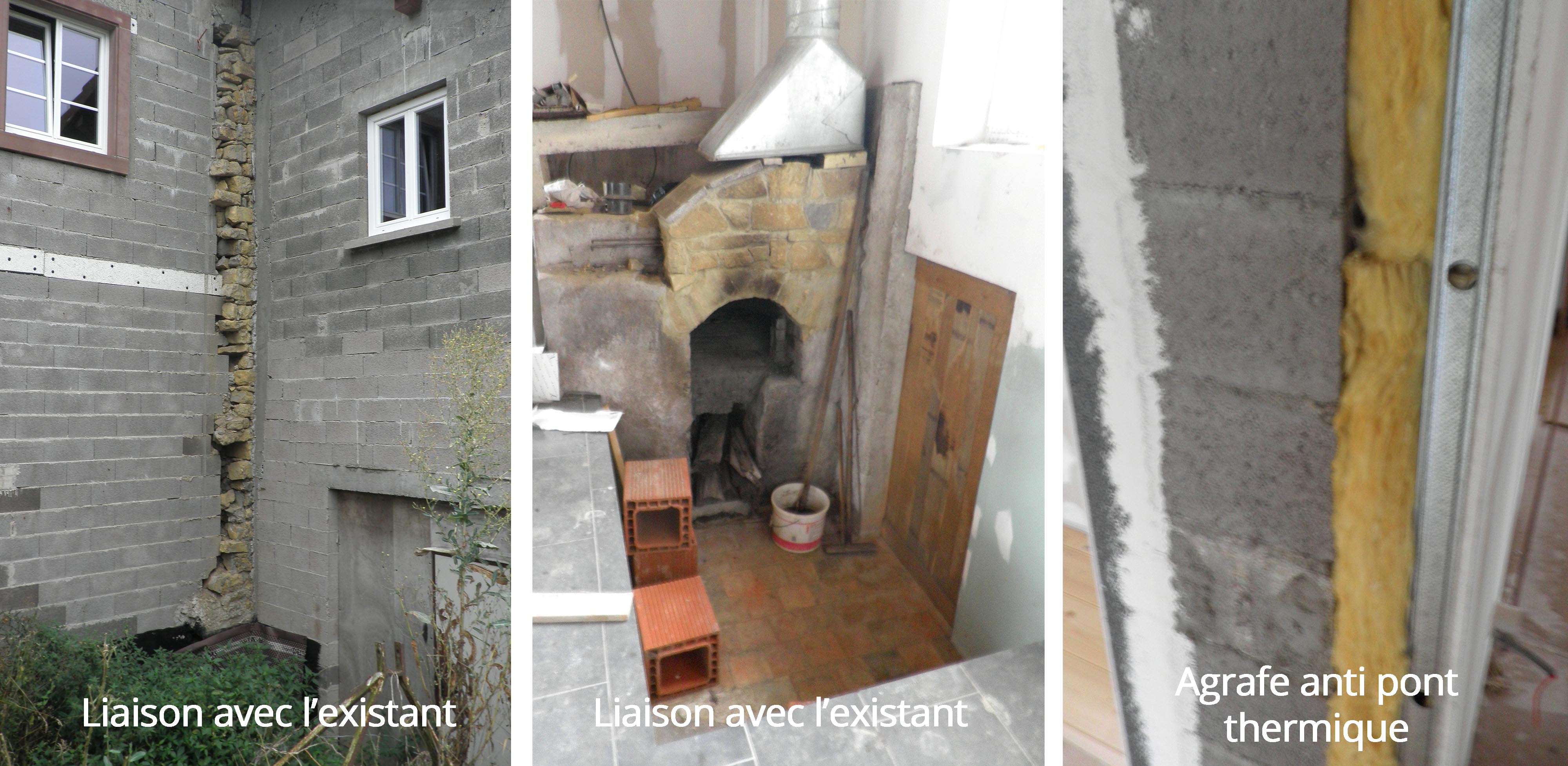

• Construction : rénovation
o Coût global : difficilement estimable : 400 000 €
o Superficie totale : plus de 300 m²
o Choix constructifs :
− Structure : béton en parpaing
− Couverture : tuile
− Encadrement de fenêtre : pierres de taille
− Isolation : 80 cm laine de verre
− Poutres lamellées / collées

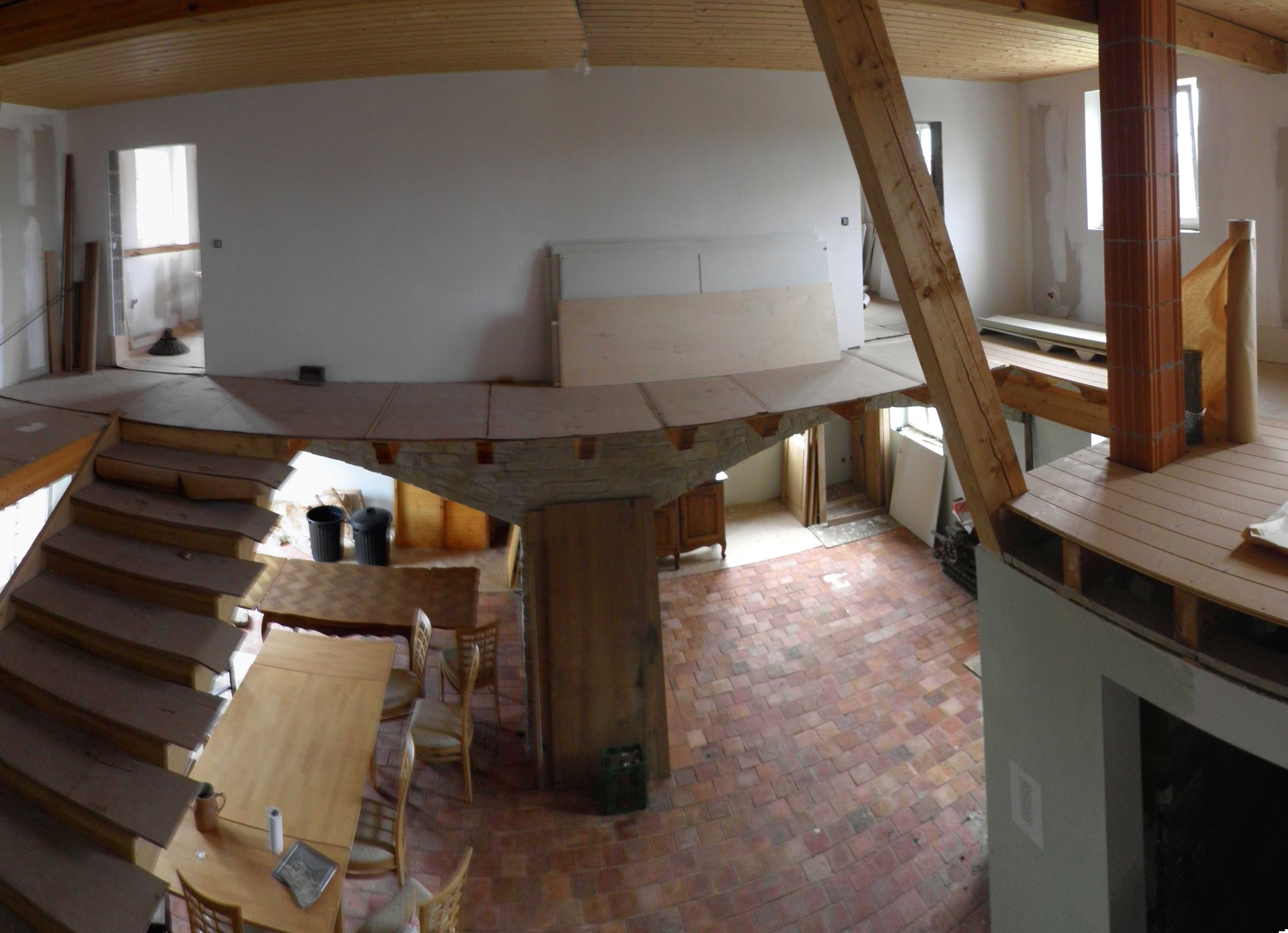

− Deux voûtes en pierres sèches dans la salle de vie.
o Programme : 3 ou 4 chambres d’accueil, sdb, cuisine et pièce commune.

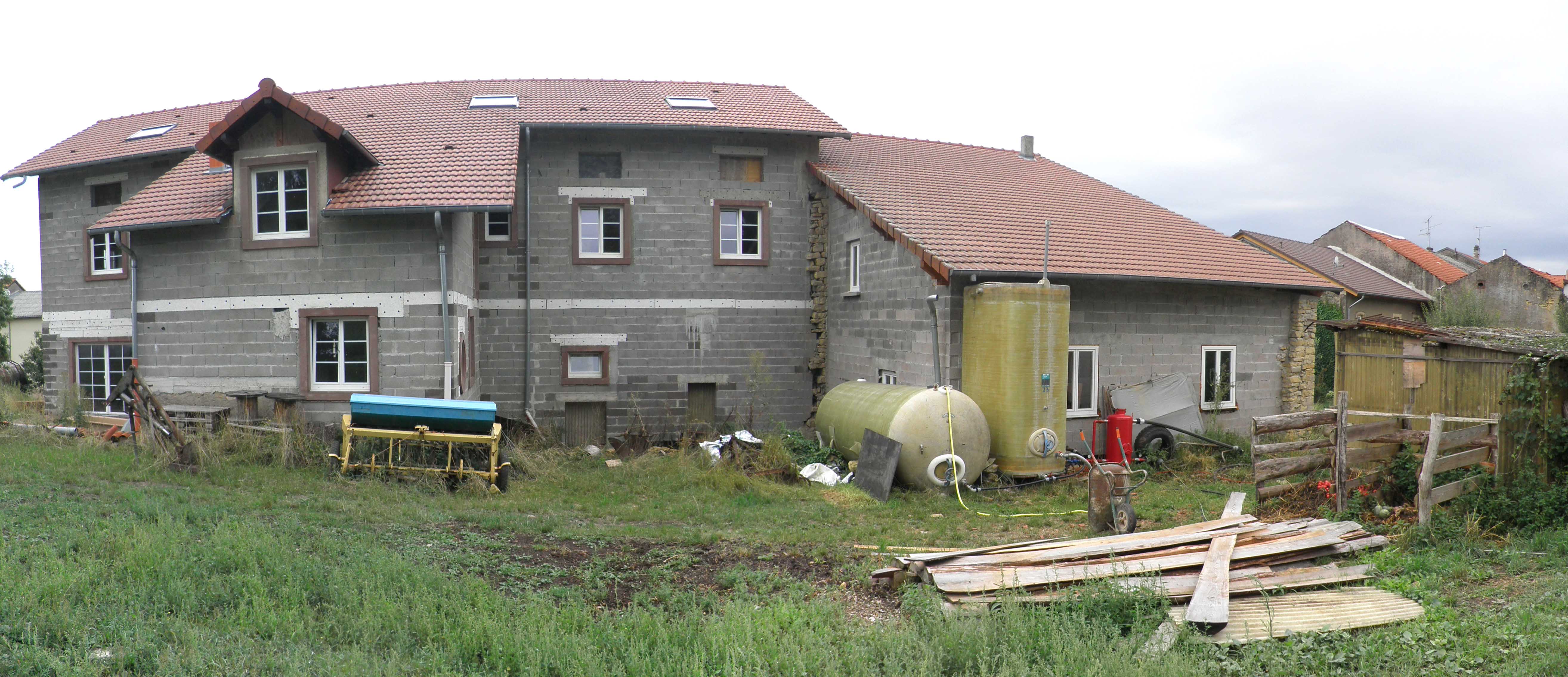

• Autoconstruction :
totale
o Débrouille : à l’aide d’une pelle mécanique, Jérôme a pu décaisser et préparer tout le chantier. La pelle lui a aussi permis de désoucher les arbres sur la partie cultivée aujourd’hui.
o Accompagnement d’un professionnel : les poutres en toiture ont été posées avec l’aide d’un charpentier pro (avec une grue).

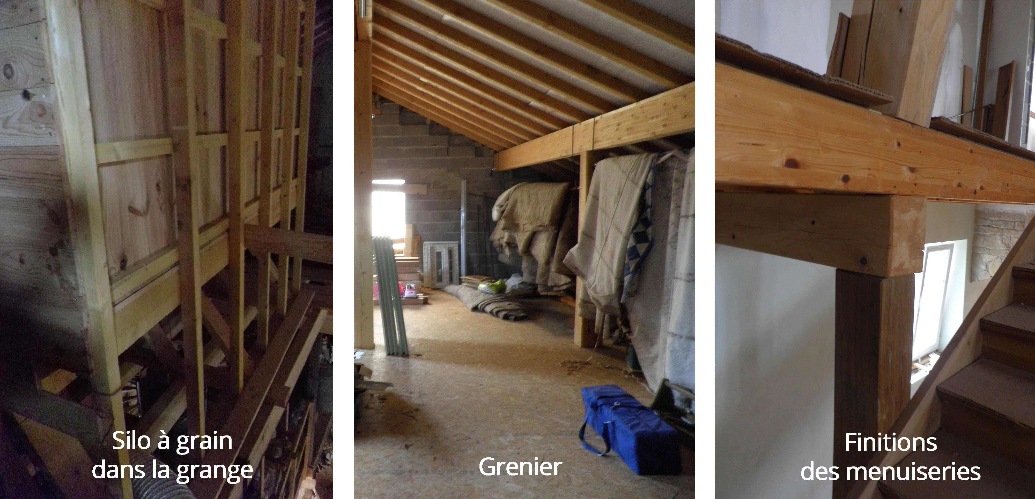

o Organes internes :
− Grange 1 : chaufferie, stockage froid, garage tracteur, stockage de matériel...
− Grange 2 : vente directe à la ferme, Atelier, Silo à grain
− 4 ou 5 chambre d’hôte
− Cuisine
− Salle commune et restauration
− Sdb
− cave
