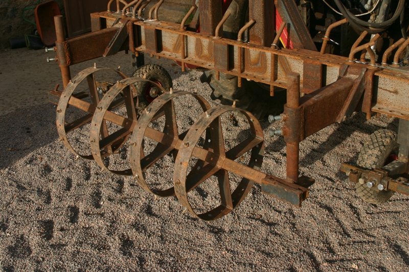

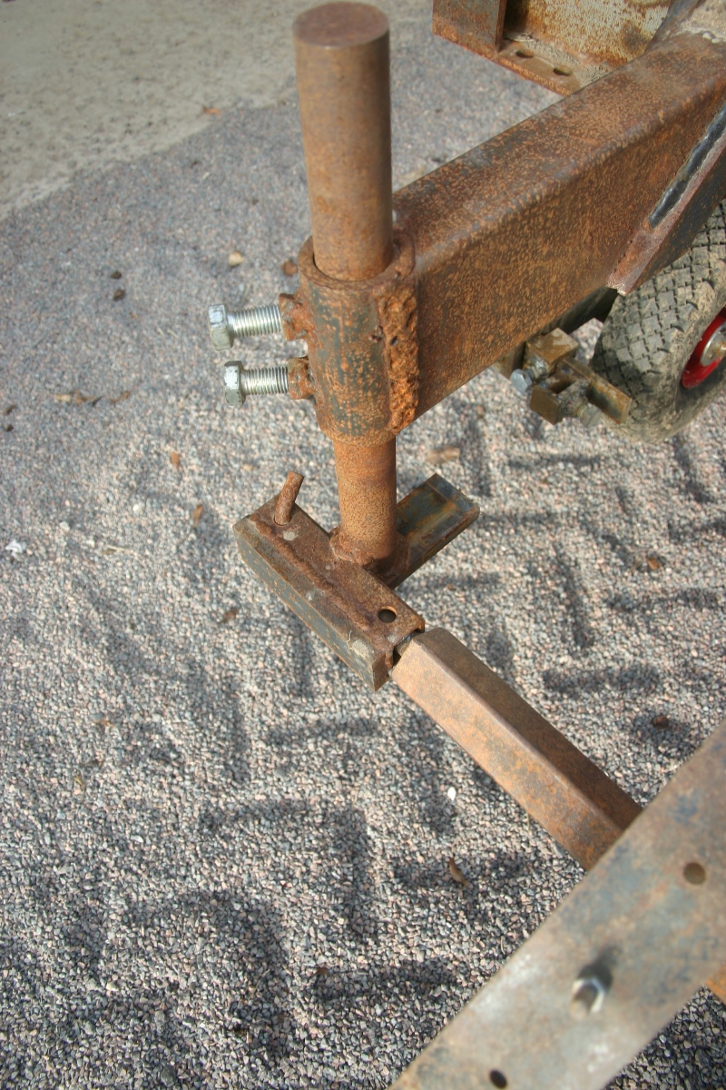

J'en avais marre de pousser mon traceur à la main alors j'ai tenté un truc improbable. Résultat : ça marche. On pourrait croire que c'était fait pour.
Prenez 2 supports une dent, montez les bras à 90° et enquillez l'axe dans les tubes carré. Et ça donne un traceur sur BPO.
