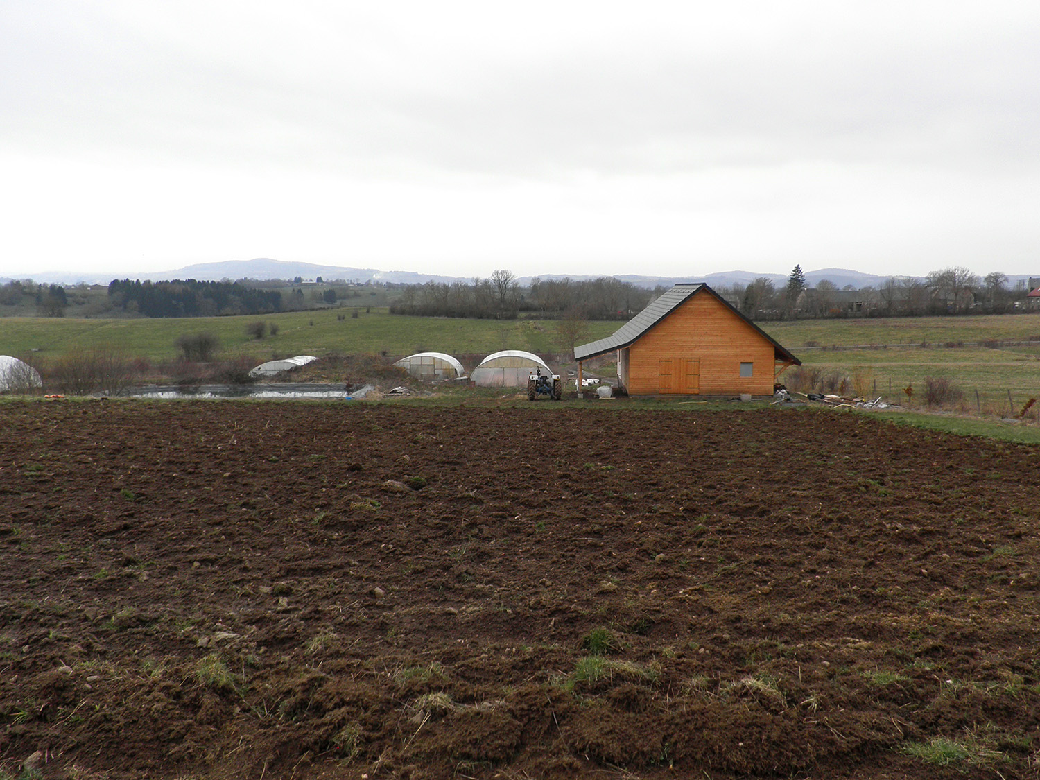

Fabien est installé sur 1ha en maraîchage bio depuis 2009. Il produit selon la méthode de la planche permanente. Son terrain était vierge, sans aucun bâti, alors en 2013 il s’est attelé à l’autoconstruction d’un bâtiment agricole. Construit dans la pente, semi-enterré sur un tiers du bâtiment et s’insérant dans le contexte paysager, cette construction s'insère aussi dans une démarche écologique (cave sans groupe froid, matériaux sains).
Le projet a un programme multiple : un emplacement pour véhicule, des espaces de stockage du matériel de culture, un espace de bureau de lieu de vie sur la ferme, une cave enterrée insérée au dos du bâtiment pour la conservation de légume, et un espace de stockage chaud pour les courges. Et depuis quelques années, Fabien organise un marché de producteurs sur la ferme où 4 ou 5 paysans/paysannes viennent vendre une variété de produits différents. Le bâtiment accueillera ce petit marché dans la grande salle conviviale construite à cet effet.
Avant même que le bâtiment soit au terme de sa construction, Fabien anticipe déjà la construction d’un poulailler et d’un fournil pour qu’un paysan boulanger puisse se joindre à sa production locale. L’autoconstruction avance tous les jours...
Vue depuis l'ouest : on perçoit la dépassée de toiture à droite (nord), et l'appentis côté gauche au sud

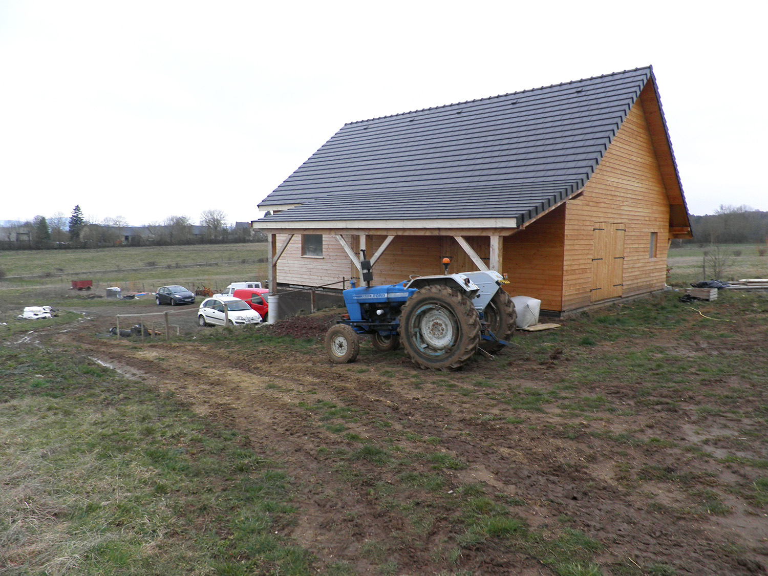

ORIENTATION !! le nord est sur la face gauche, l'appentis donnant sur le sud<br />DIMENSION : le bâtiment fait 9 par 12m

o Superficie totale : l’emprise au sol est de 9x12m, sur deux niveaux (sans compter la mezzanine), soit environ 210 m² avec en plus une grande dépassée de toiture côté nord et un appentis d’environ 20m² côté sud

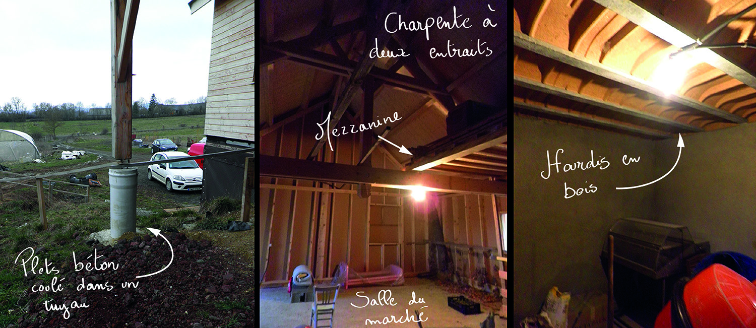

− Fondation filantes en béton
− Soubassement (notamment pour la cave semi-enterrée) en parpaing banché
− Structure R+1 ossature caisson et charpente bois
− Plancher : poutrelles et hourdis (hourdis moulés en bois recomposé)
− Sol : dalle béton
− Isolation : laine de bois sur toutes les faces
− Bardage : bardage bois

o La charpente a été faite en atelier chez des amis charpentiers d’Ardèche et assemblée sur le site.

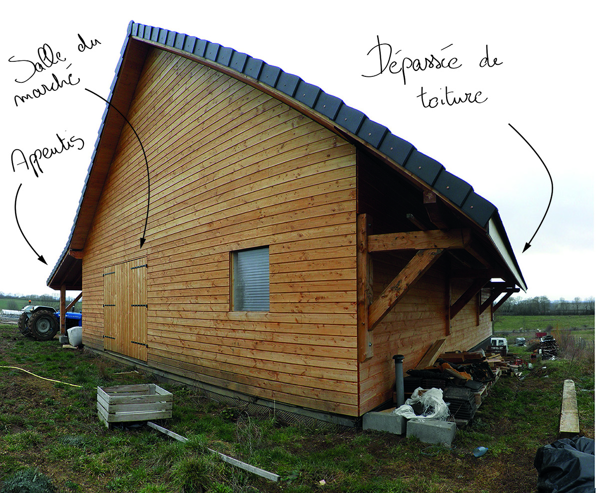

Vue de côté : au dos du bâtiment on perçoit la grande entrée pour la salle de marché

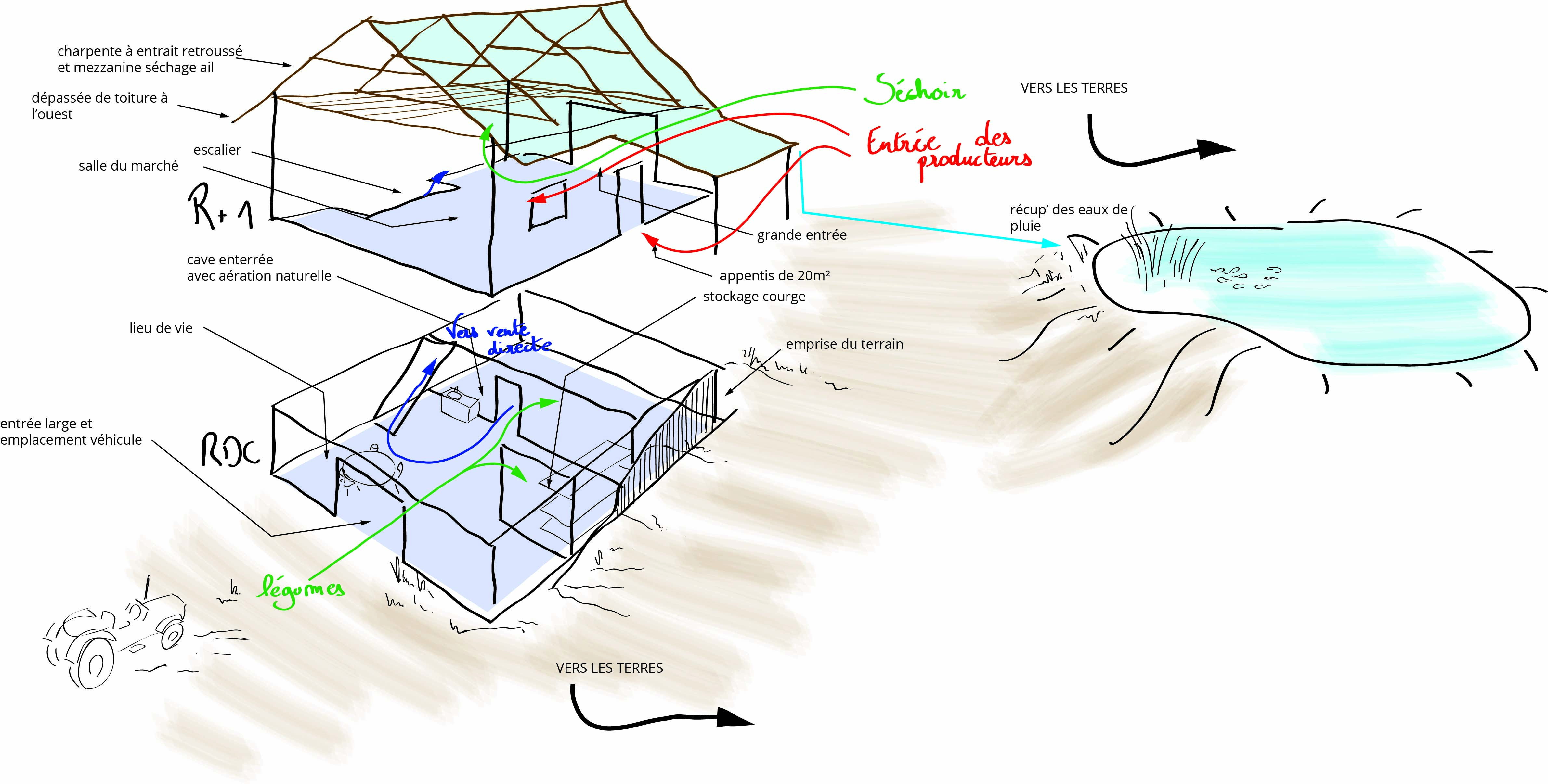

o Organes internes RDC :
− Cave enterrée pour stockage des légumes
− Stockage des courges
− Lieu de vie et petit espace de travail
− Rangement de matériel et potentiel emplacement de véhicule
o Organes interne R+1
− Grande salle d’accueil pour le marché de producteur
− Appentis
− Mezzanine : séchage oignon et ail et stockage divers
o Ergonomie : Du point de vue ergonomique, la grande qualité de la conception est d’avoir anticipé de grandes ouvertures pour les deux niveaux et d’avoir déjà intégré une grande dépassée de toiture permettant le stockage et un appentis permettant d’étendre les capacités du bâtiment.
