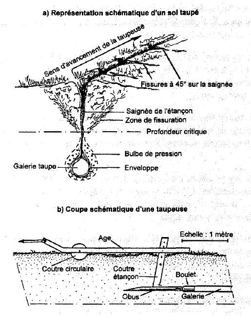

Principe de fonctionnement d'une Taupeuse
Tiré de mangin et al., Fig 2.

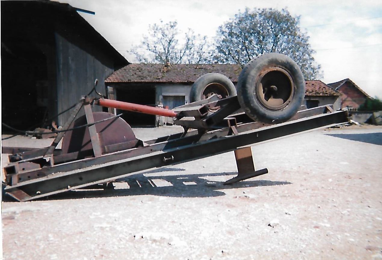

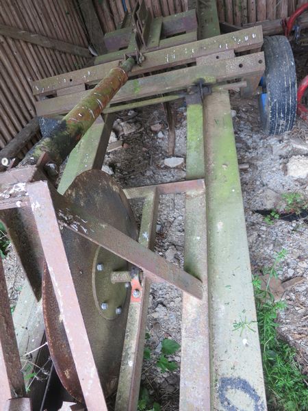

L'essentiel de la ferraille est de récupération, sauf le disque, qui a été fait sur mesure par un forgeron, et l'obus qui a été tournée à partir de matériaux neufs, par son frère. Le vérin n'a rien couté non plus, et les roues viennent d'une veille caravane.
Utilisation
L'outil est trainé et non attelé. Le disque permet d'ouvrir le sol pour la dent.
Le vérin permet en relevant les roues de poser les grands IPN au sol, afin que la machine glisse comme un traineau, et de redresser suffisamment pour rouler avec la machine sur route. En position de travail, le châssis est au niveau du sol, et le dessous de l'obus est à 55cm sous la surface.
