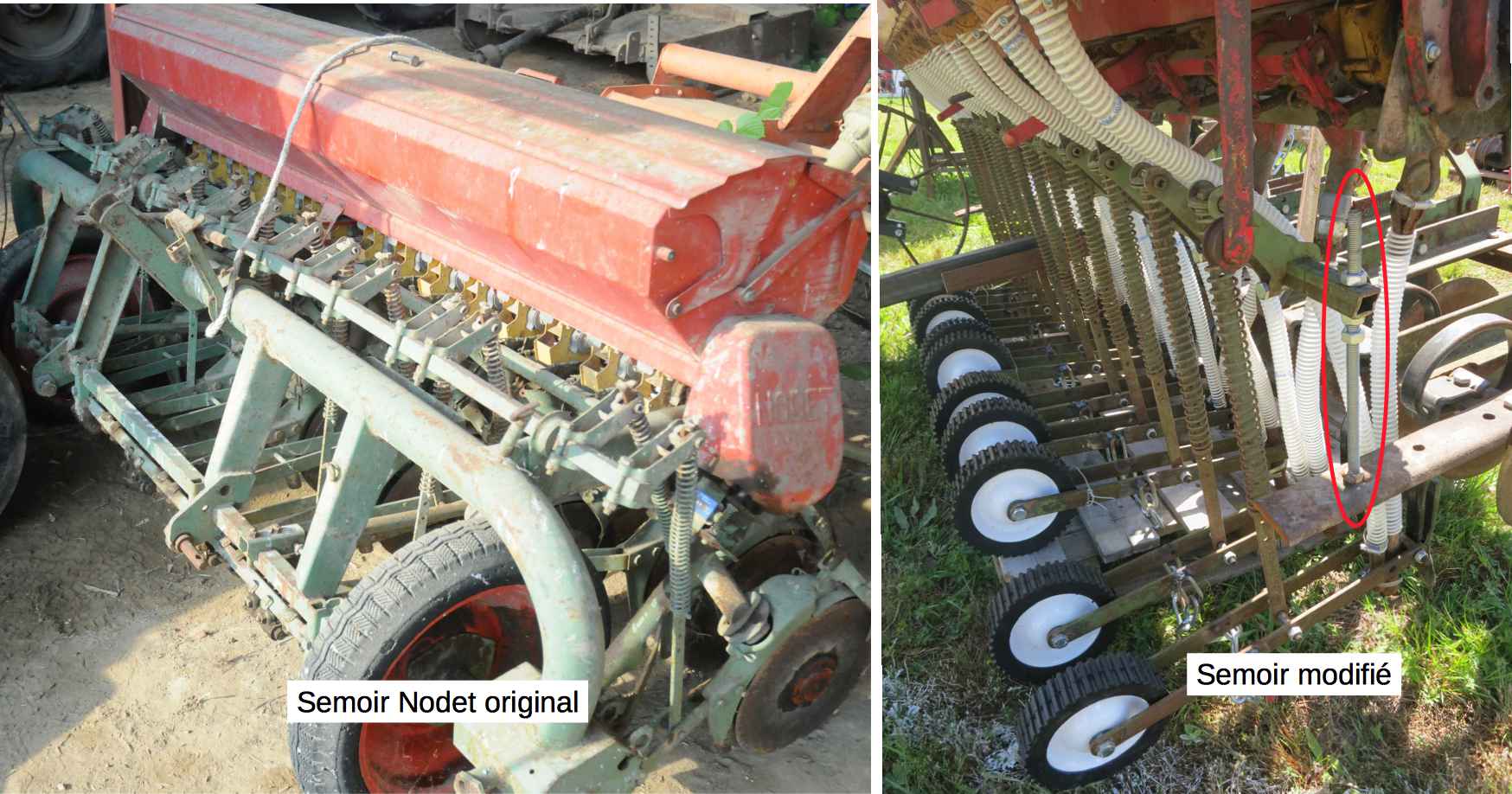

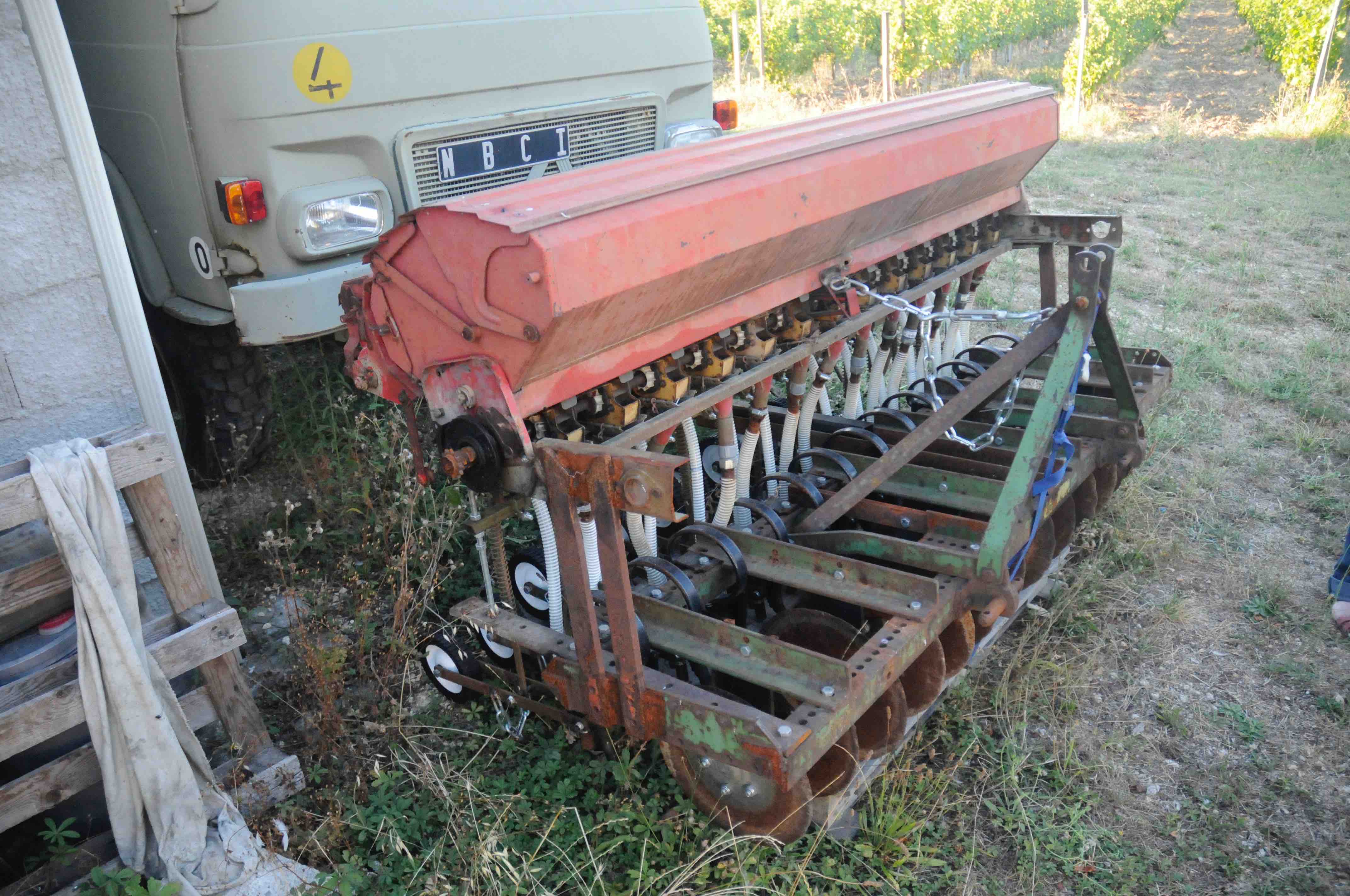

Fanny a été convaincue par l’intérêt agronomique des engrais verts en viticulture, mais ne trouvais pas de matériel de constructeur à un prix qui lui paraissait raisonnable. Elle a donc décidé de se tourner vers du vieux matériel de grande culture, qui présente toutes les qualités recherchées pour un semoir viticole, et qui restait à l’époque de largeur adaptée au vignoble, pour pouvoir passer dans des vignes à 2,50m. Il n’a pas été très difficile de se procurer un vieux semoir double trémie de marque Nodet, et Olivier l’a adapté pour correspondre aux besoins spécifiques des engrais verts.
Ce semoir a été construit avec d’autres dans le cadre d’un GIEE sur les engrais verts animé par Agrobio Périgord. Il a été présenté au salon Tech&Bio viti en 2016 puis nous sommes allé rencontrer Fanny et Olivier pour en parler d’avantage. Pour le moment il reste à l’état de prototype, il n’a pas eu l’occasion de servir et la pertinence agronomique des innovations techniques n’est pas assurée.
Les modifications de ce semoir concernent les pièces travaillantes. L’attelage, les trémies et le mécanisme de descente des graines n’ont pas été touchés. Le choix a été fait de mettre toutes les descentes sur une seule rangée, afin d’éviter le porte à faux au maximum.

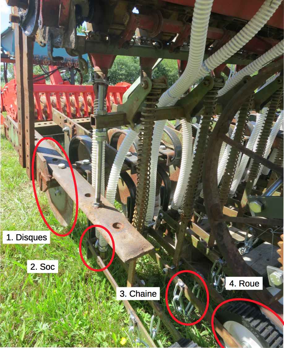

Le disque ouvre le sol, puis les descentes des deux réservoirs viennent juste derrière le soc déposer la graine. La chaîne vient émietter le sol, et la roue de rappui refermer le sillon.

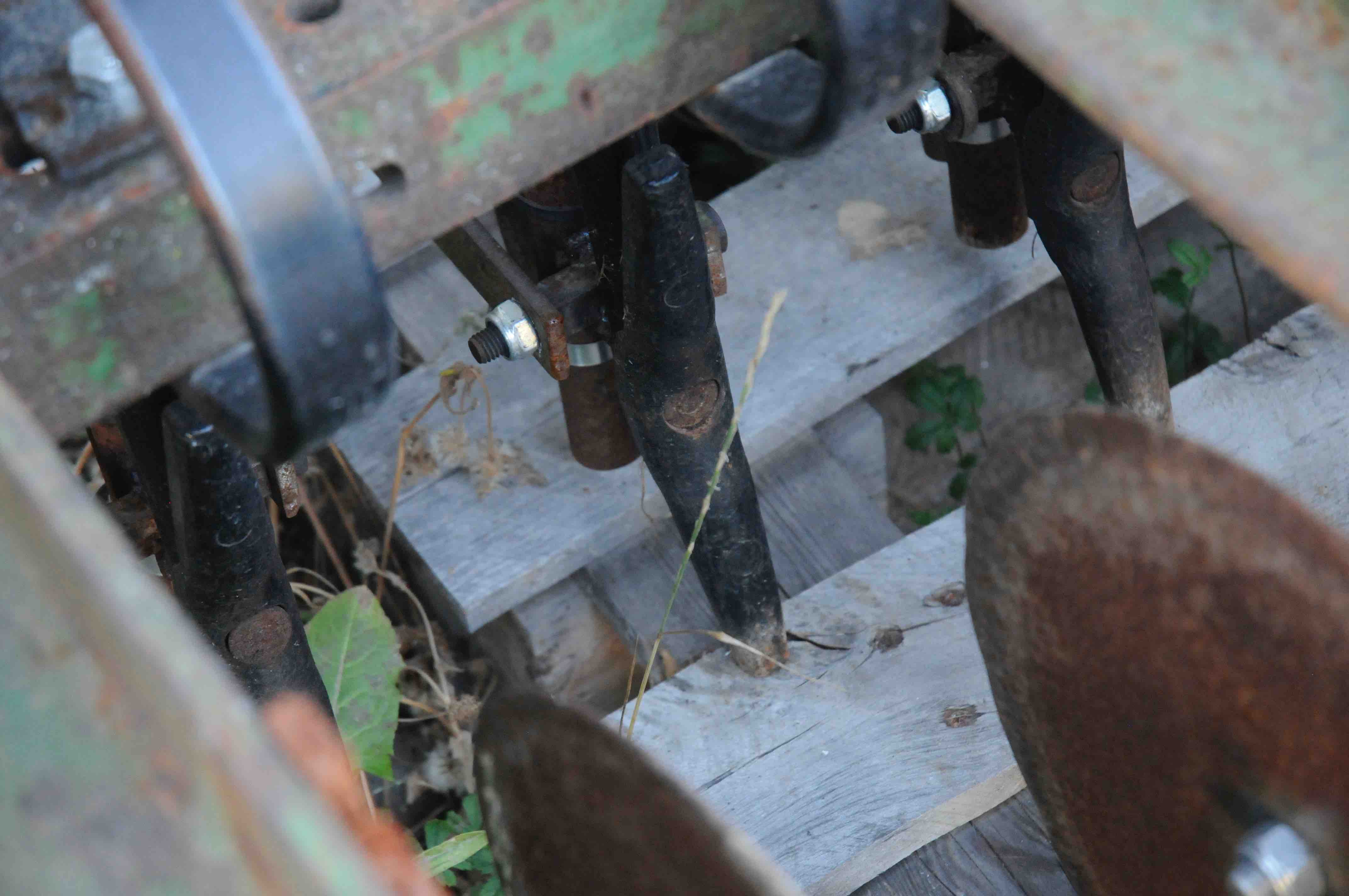

Le montage des disques est assez particulier, Olivier a choisi de rendre les disques solidaires 2 à 2, ce qui lui permet d’utiliser de simples roulements d’import à 3€, et un tube plein traversant le tout, soudé sur la platine. Cela permet aussi un important gain de place ! La profondeur des disques est réglable grâce au montage avec un boulon et plusieurs trous dans le fer plat.
Dent & Soc
Ils ont été choisis pour être le plus petit possible, afin de gagner de la place et de pas trop bouger le sol. Les soc sont les plus petits qu’Olivier a pu trouver, le but étant de diminuer au maximum le bourrage.
Fermeture du sillon
On trouve souvent des chaines ou des roues de rappui, Olivier a ici décidé de combiner les deux. L’innovation la plus remarquable sur ce point est le mécanisme de rappui avec les ressorts. Le mécanisme est recyclé à partir du même semoir, sur lequel il est à l’origine placé à l’avant et sert au terrage. Les roues peuvent être montées et démontées très rapidement si nécessaire, elles sont toutes indépendantes et assurent de bien suivre les éventuelles irrégularités du terrain.
Une tige filetée soudée sur le châssis et le support des ressorts permet de régler la tension de ces derniers, et donc la pression exercée par les roues.

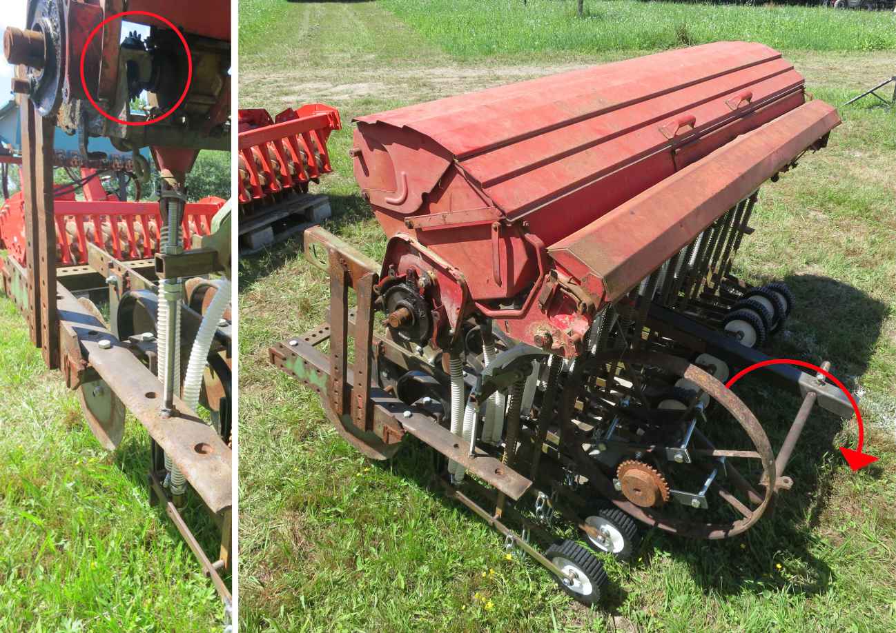

Entrainement
l’entrainement est prévu avec une chaine. Un unique pignon situé sur l’axe permet de l’entrainer et de faire descendre les graines. Ce pignon est entrainé par une plus grande roue, rabattue sur la photo mais qui peut pivoter vers l’arrière afin de rouler derrière la machine. Pour le moment, la chaine n’a pas encore été mise en place.

L’idée a la base était de faire un semoir en semis direct. Cette idée a vite été abandonnée, car incompatible avec la disposition des pièces sur un seul rang. Cette disposition est susceptible de bourrer et nécessite de passer sur un sol sans trop de résidus. par ailleurs, la machine est encore légèrement trop large, il faudrait couper l’axe qui sort sur le côté et qui servait à l’origine pour l’entrainement. Il faudrait également mettre une tôle défléctrice pour éviter d’abimer la végétation. Pour changer un roulement, il faut désouder une platine pour sortir l’axe, l’entretien de cette parti sera donc probablement compliqué…
Depuis le début de la réalisation de ce semoir, une autre opportunité de récupération de vieux semoir à maïs s’est présentée, il est donc probable que ce prototype soit finalement abandonné sans avoir véritablement servi, mais toutes les idées mises en œuvre sur cette machine seront recyclées !

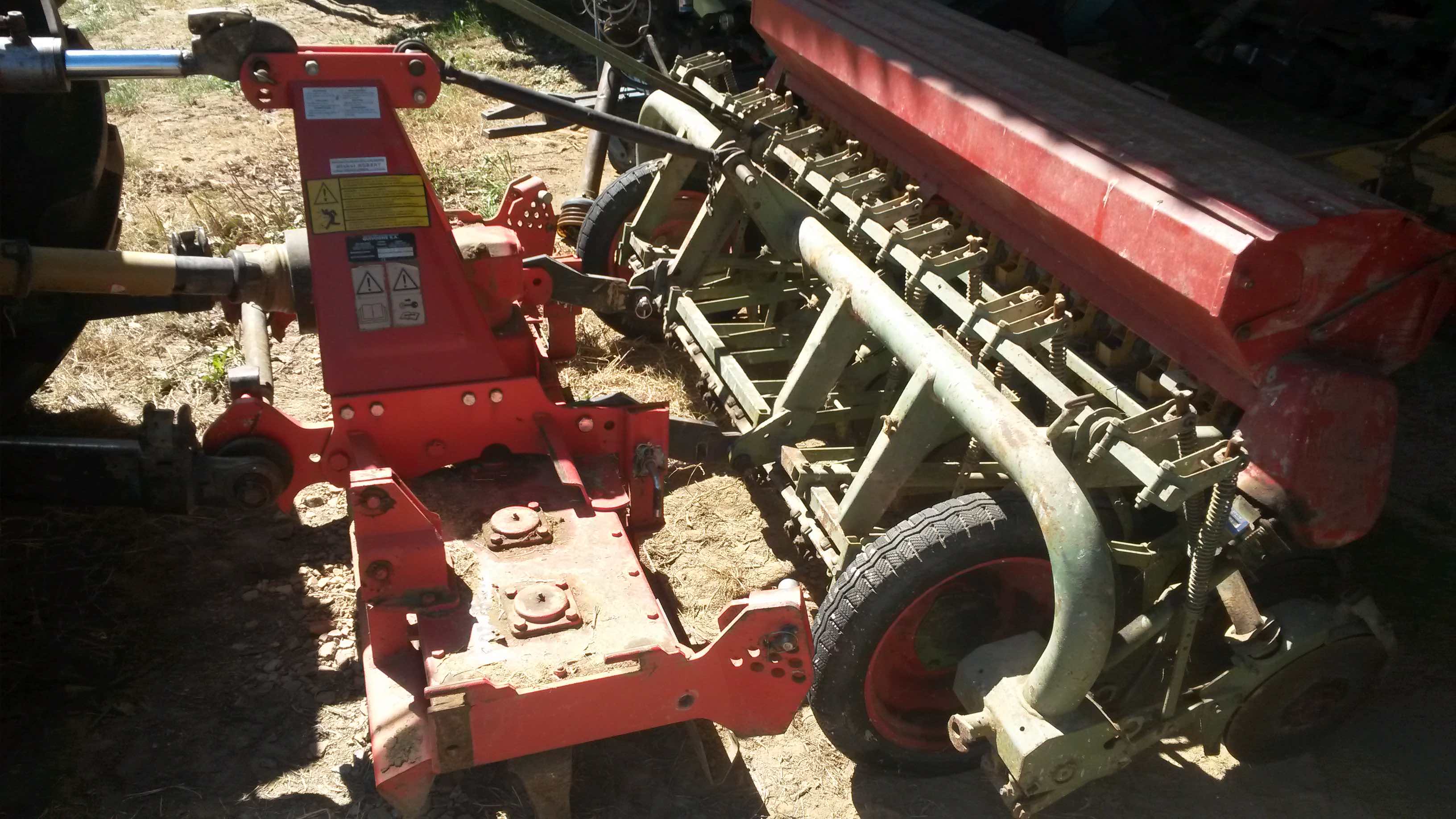

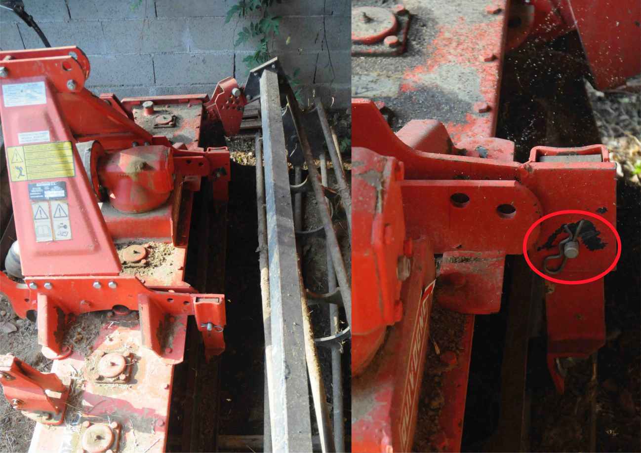

Un autre modèle de semoir Nodet adapté ! En passant chez Sylvain pour voir sa réhabilitation d'un ancien semoir pour semer dans ses vignes étroites, il m'avait fait part de son projet d'en faire un autre, pour ses vignes larges. Entre temps il a pu réaliser ce projet, et m'a fait parvenir des photos !
Sylvain est installé avec son frère à Ruch avec 45 ha en vignes. Il est en ce moment en passage en bio, et en sortie forcée de la coopérative qui est opposée à ce mode de production. À cette occasion il monte une structure pour faire cave commune avec un domaine voisin. Il voit dans l'autoconstruction une opportunité qui, dans la continuité du passage en bio, incite à s'adapter de manière très spécifique à son terroir.
Le but lors de l'adaptation de ce nouveau semoir est non seulement de pouvoir semer les vignes plus larges, mais aussi de diminuer le nombre de passages. Il a donc tout simplement fait en sorte de pouvoir atteler un semoir nodet récupéré pour une bouchée de pain sur sa herse rotative, dont il a démonté le rouleau.
l'attache avec le semoir est faite au niveau du cercle rouge
attache herse.jpg (91.11 Kio) Consulté 10232 fois
vue ensemble.jpg (425.32 Kio) Consulté 10232 fois
Ce n'est pas le plus économe en terme de place, mais tout est démontable facilement !
