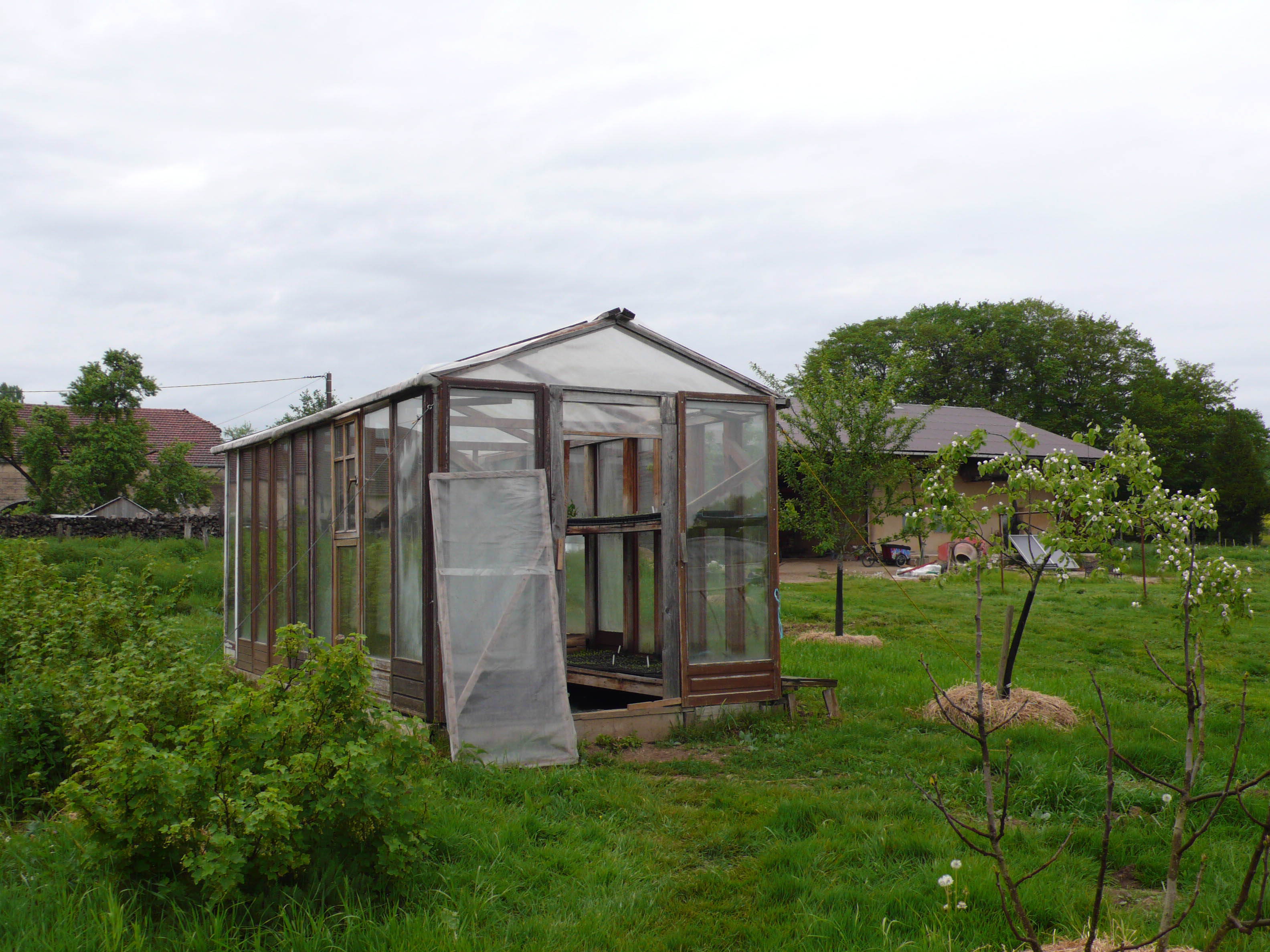

La serre à plants du Jardin d'Hélène : bois et fenêtres de récup'
Sur le Jardin d'Hélène :
On connaît déjà Hélène et Louis pour leur aménagement d'un hangar agricole en locaux de travail et habitation (lien en fin de post). Consolidant étape par étape cette micro-ferme en maraîchage, ils multiplient les petites réalisations afin de diversifier le lieu au maximum de leurs capacités. Ils adoptent des solutions à moindre coût, essentiellement en construisant à partir de matériaux de récupération, autant pour des raisons économiques que pour les valeurs inhérentes à la démarche : seconde vie des matériaux et liens humains (organisation en ressourcerie, échanges de matériaux, de ressources, d'outils, etc).
C'est dans cet état d'esprit qu'ils réalisent cet exemple de petite serre à plants, en bois et fenêtres de récup' : une solution très simple à réaliser, économique et facile à reproduire.
Extérieur 1.JPG (835.14 Kio) Consulté 7219 fois

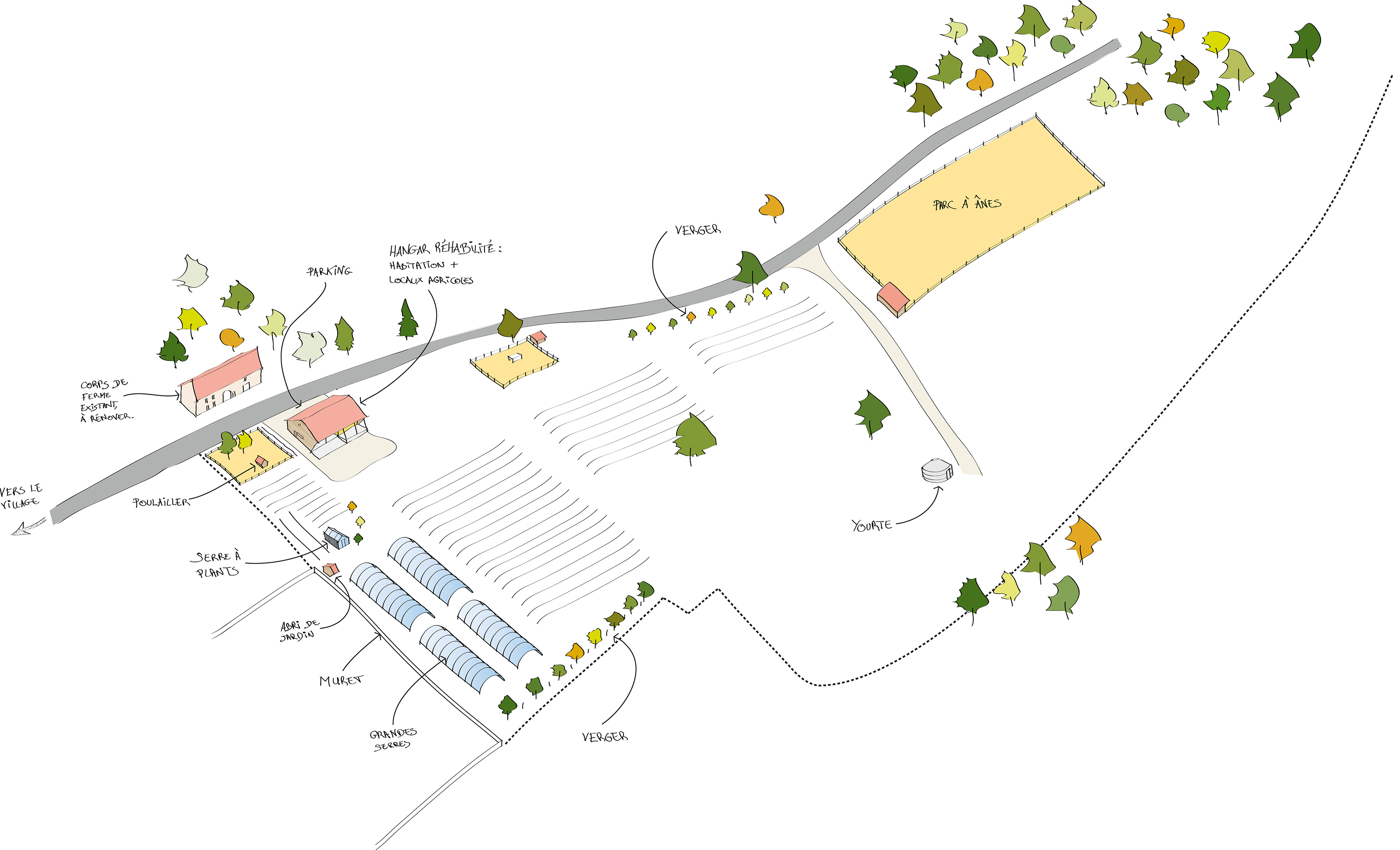

Petit rappel du contexte de la ferme :
Au sein de ces 7ha de terres disponibles, Hélène cultive 0,5ha en maraîchage, selon des principes de permaculture. Le reste du terrain est utilisé pour l'accueil d’événements, l'hébergement touristique, accueil à la ferme... bref, pour la vie collective !
Sur ces 0,5 ha cultivés : 450m² sous serres-tunnel.
Commercialisation :
Marchés à proximité et paniers à la ferme (10 paniers/semaine) + vente de plants.
Au maximum en local, en limitant les kilomètres parcourus… et en mettant en commun le matériel (exemple : un camion partagé entre plusieurs paysans du coin pour aller faire les marchés).
vue aérienne_bis.jpg (864.75 Kio) Consulté 7219 fois

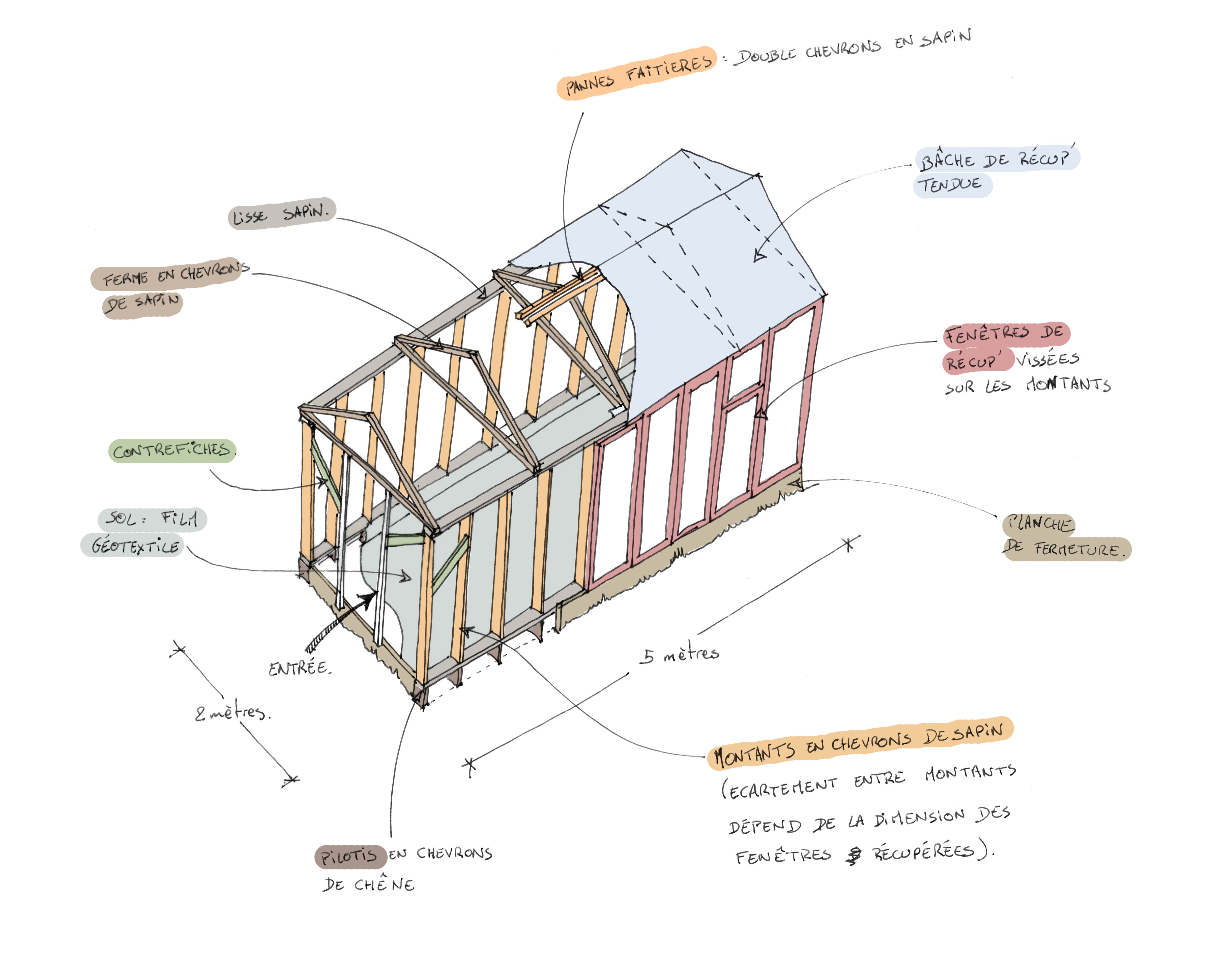

Construction :
Coût global : 100 € de bois neuf (chevrons), le reste en récup'
Superficie : 10m² (2x5 mètres)
Choix constructifs :

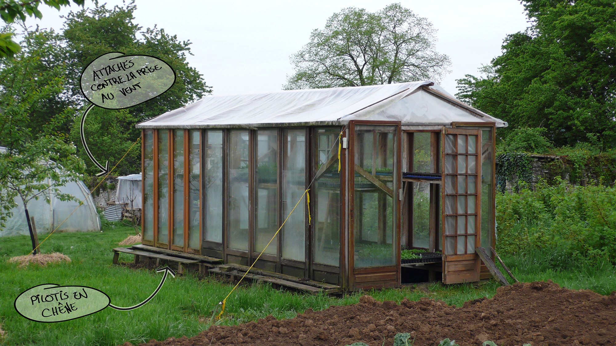

Ancrage au sol : pilotis en chêne (imputrescible « classe 3 »), en partie enfoncés dans le sol pour surélever la structure des murs et s'adapter à la légère pente du terrain. Planche extérieure pour fermer la partie surélevée par les pilotis.
Murs : « ossature-bois » en chevrons (bois de section 6x8cm) de sapin. Espacement variable entre chaque montant : s'adapte à la largeur de la menuiserie qui vient par dessus.
Toit et couverture : fermes (ou « fermettes », vu leur taille) constituées de 3 en chevrons de sapin vissés en triangle (une ferme plus complexe n'est pas nécessaire vu le peu de charges)
Prise au vent : « attaches » aux angles, (câbles + sardines)
Sol : géotextile

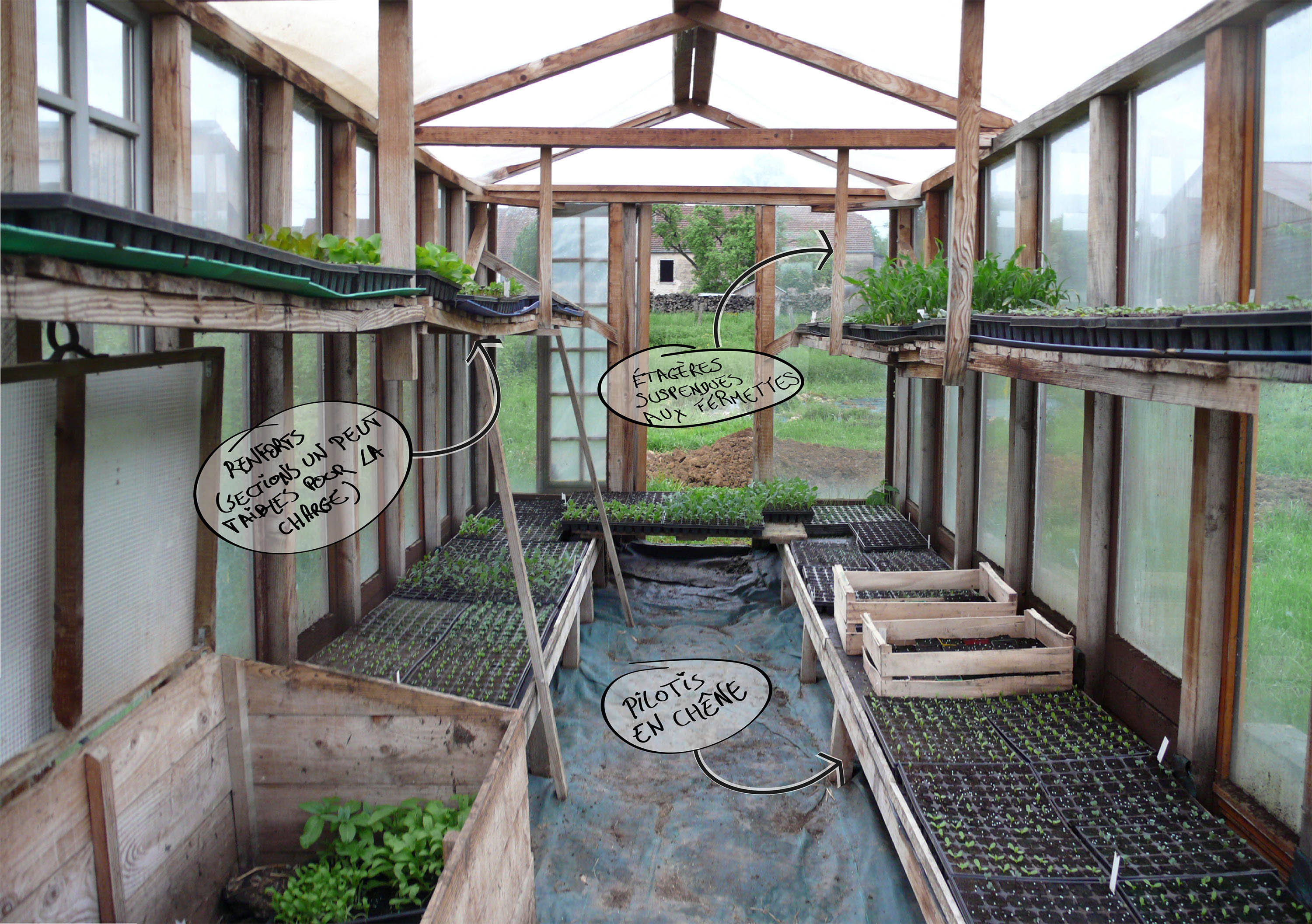

Mobilier : étagère et tables de semis en petites sections de sapin, suspendues aux fermettes ou posées sur des pilotis en chêne pour être surélevées du sol.
structure petite serre_bis.jpg (946.53 Kio) Consulté 7219 fois
Défauts constructifs :
Certaines poutres des étagères à plants sont de trop petites sections : elles s'affaissent et ont dues être étayées.
Une question récurrente sur les serres en bois : le vieillissement du bois, exposé à la condensation et à l'humidité… s'il y a dégradation d'une pièce, ici on peut au moins la changer facilement, tout comme on peut récupérer une nouvelle menuiserie.
vue intérieure_bis.jpg (889.75 Kio) Consulté 7219 fois
Autoconstruction : totale
Par petites phases étalées dans le temps. Au total, ils l'estiment à un jour de construction, par 2 personnes (sans compter le temps de la récup', qui peut être très variable). Ceci à l'avantage de rendre la serre aussi facilement démontable et déplaçable, si besoin.
Contraintes de l'autoconstruction :
La récup impose de composer avec les matériaux disponibles sur le moment, fenêtre avec menuiseries épaisses : meilleure performance thermique (verre), mais un peu moins de luminosité
vue exterieur 2_bis.jpg (765.68 Kio) Consulté 7219 fois

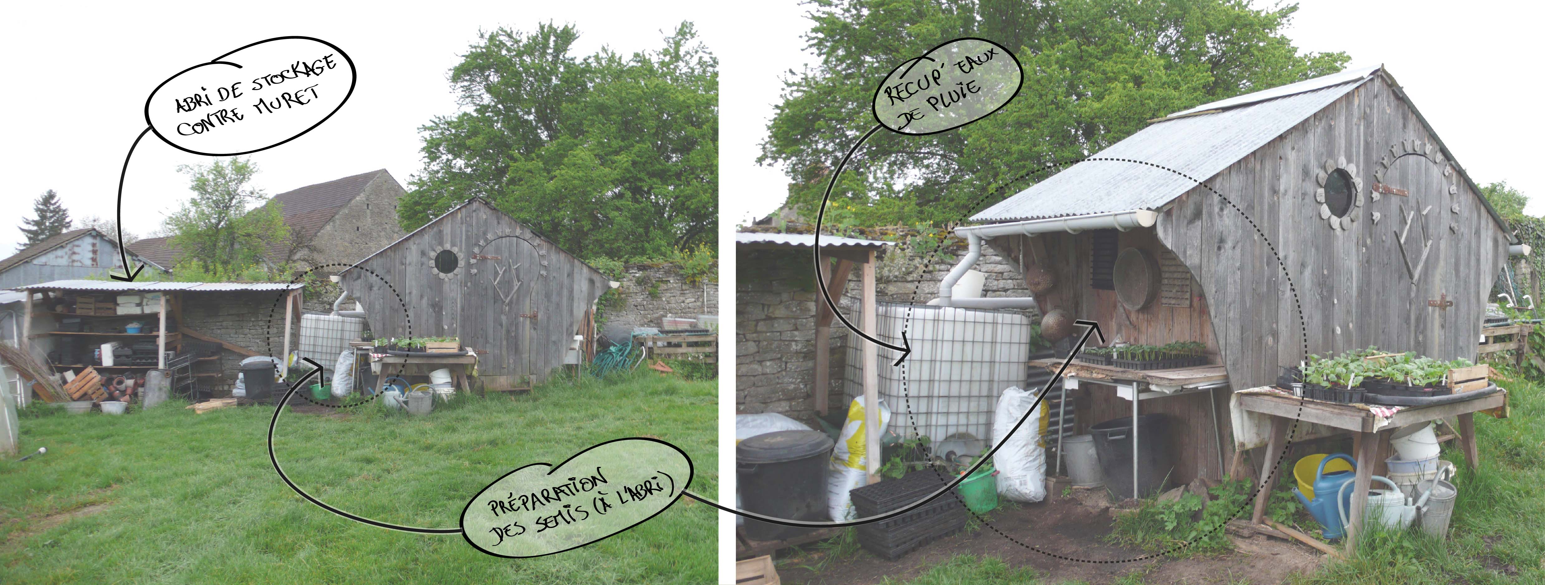

Usage :
Ergonomie :
Semis : Réalisation des semis dans l'abri de jardin juste à côté de la serre. Semis dans des plaques alvéolées, puis transvasés dans des godets pour la vente.
abri preparation semis_bis.jpg (865.36 Kio) Consulté 7219 fois

Étagères suspendues : un peu hautes pour un arrosage sans escabeau (mais la serre reste petite).
La serre fonctionne assez bien pour les plants, mais elle est trop petite. Il en faudrait une seconde pour assumer toutes les demandes et besoins de la ferme (beaucoup de succès dans le village).

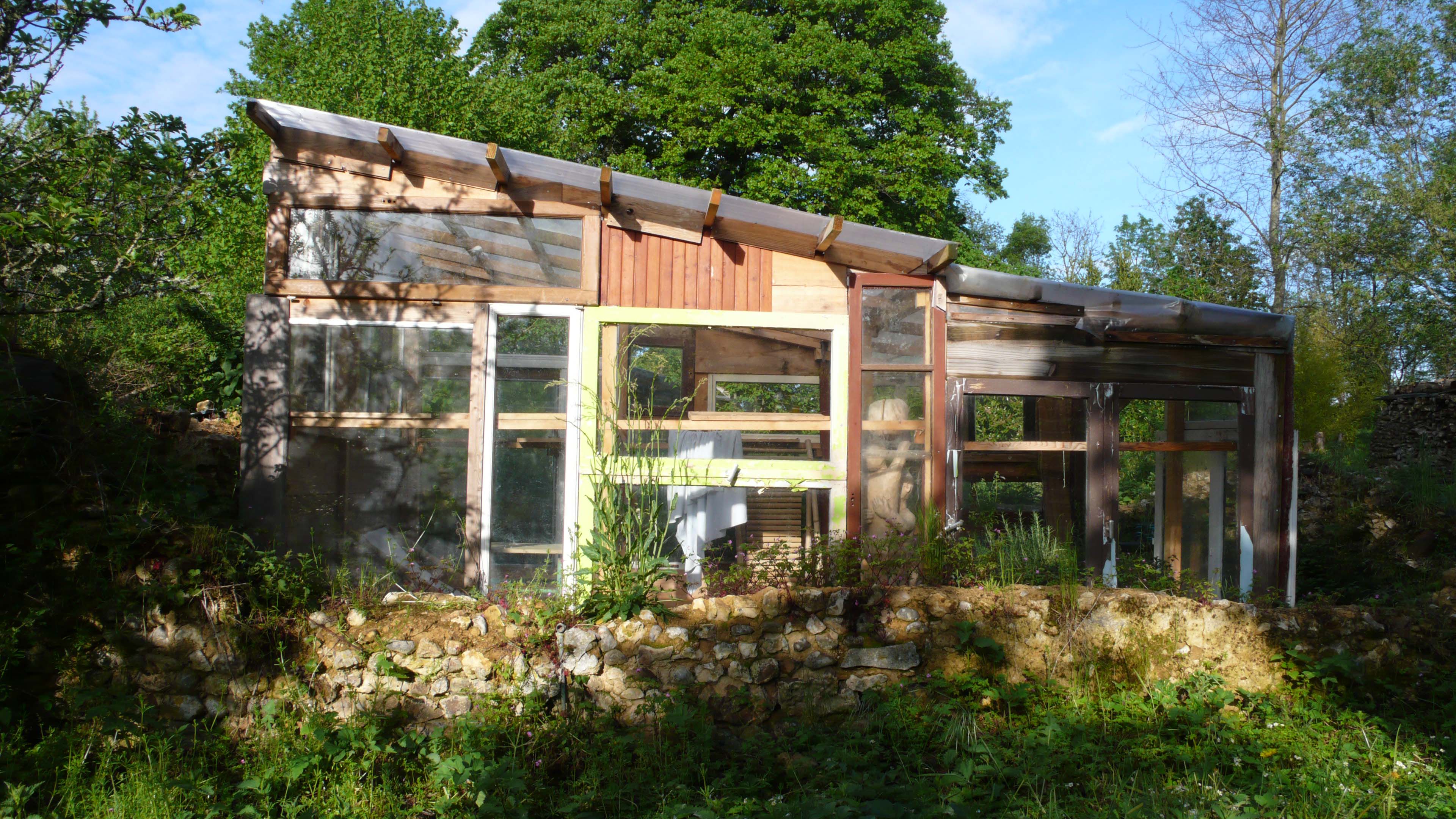

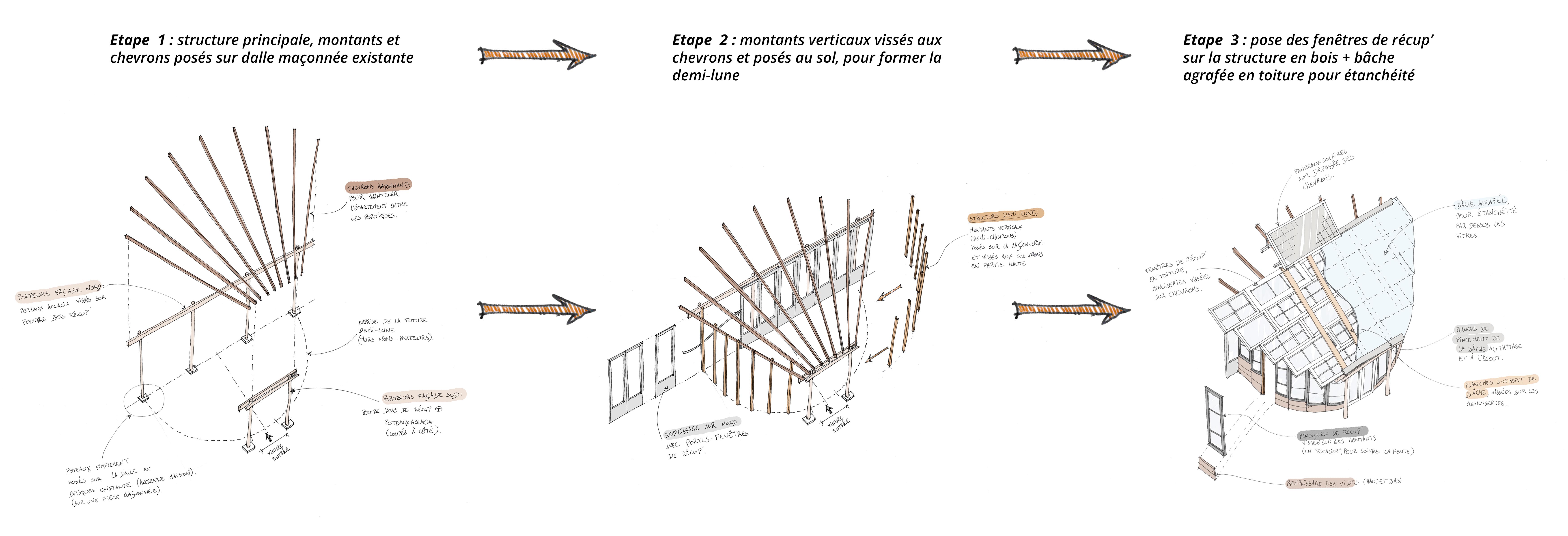

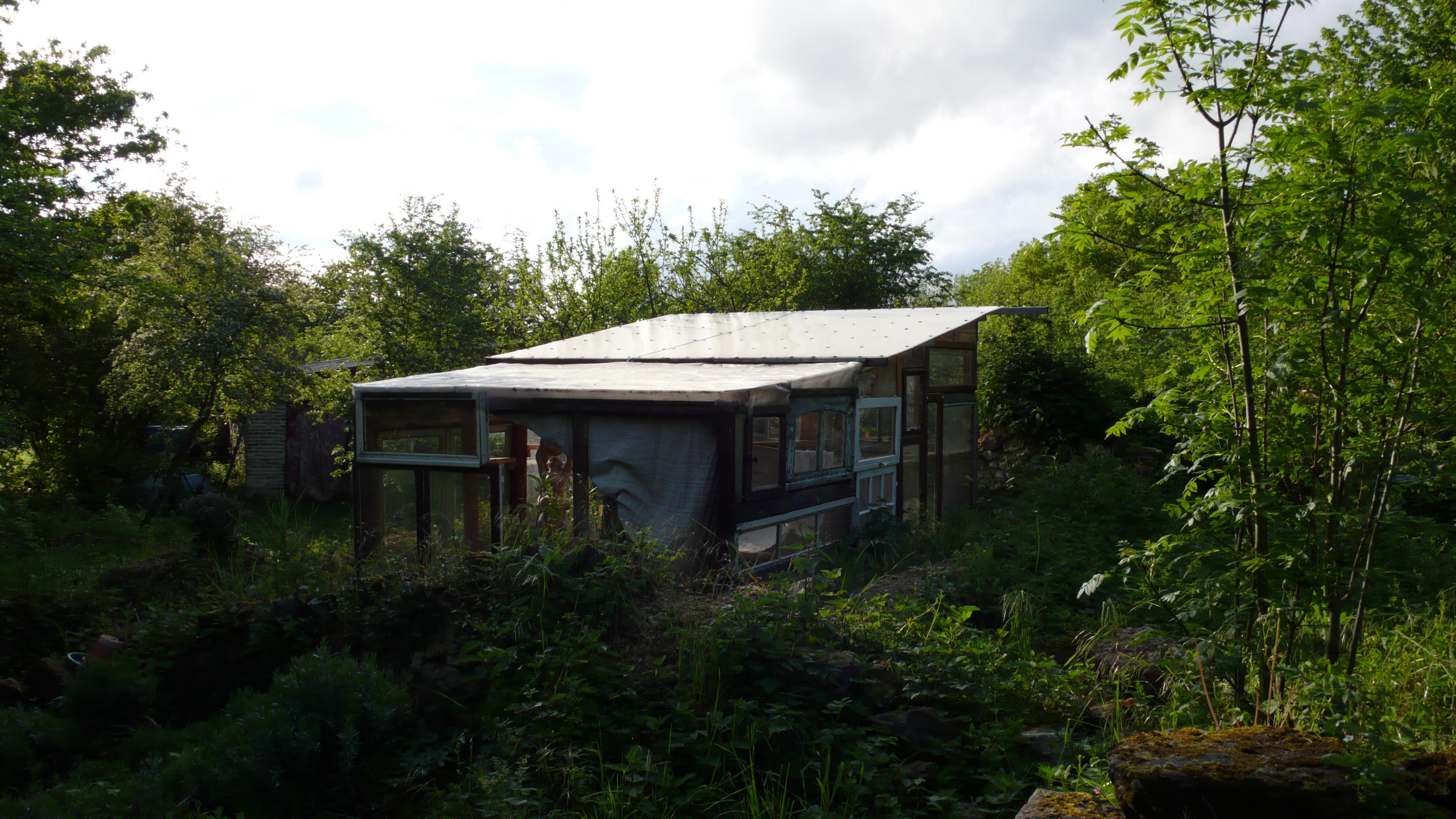

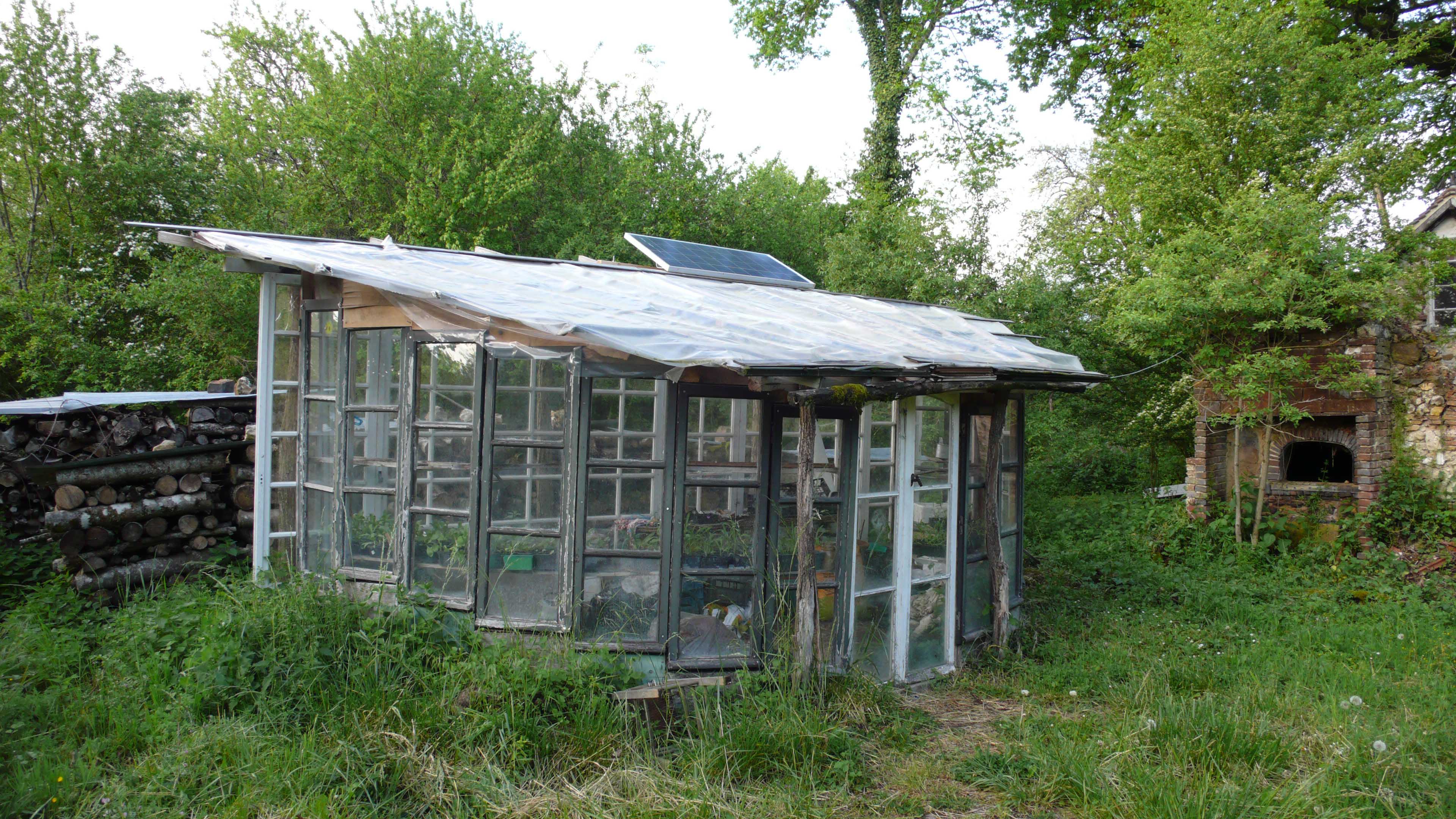

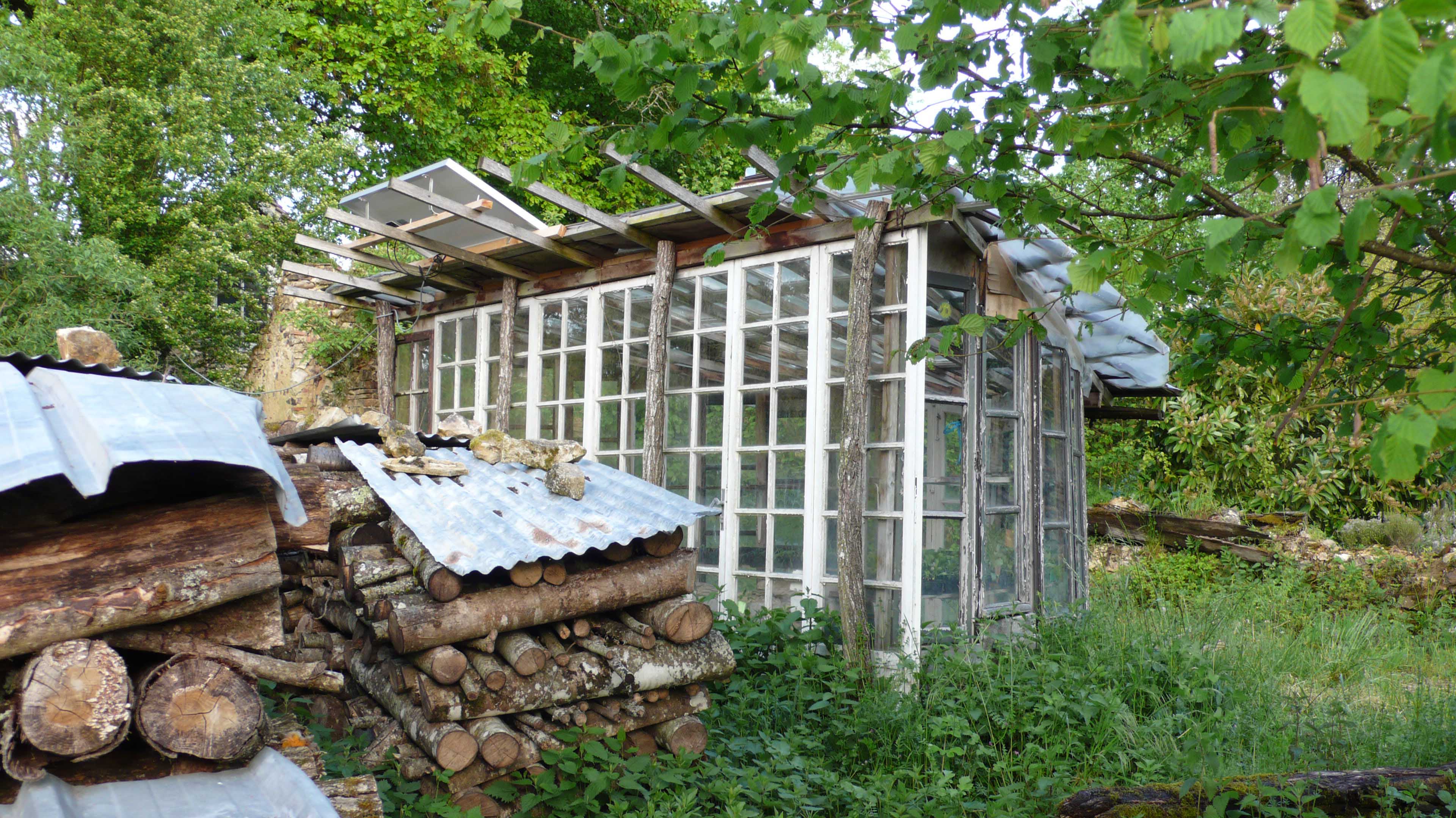

Serre à plants en demie-lune
Vue Sud-Ouest.jpg (956.16 Kio) Consulté 7101 fois
Construction :
Coût global : environ 300 €
Beaucoup de récupération (fenêtres), et achat de bois neuf pour la structure
Superficie : environ 10m²
Choix de conception :
- Forme en demie-lune, orientée plein Sud : pour l'esthétique, et pour suivre la course du soleil, en vue de garder un ensoleillement plus constant que dans une forme avec des angles.
- Structure : les murs courbes ne sont pas structurels mais fixés à une autre structure principale en poteaux-poutres (plus simple à réaliser).
Vue Nord-Ouest.jpg (857.6 Kio) Consulté 7101 fois

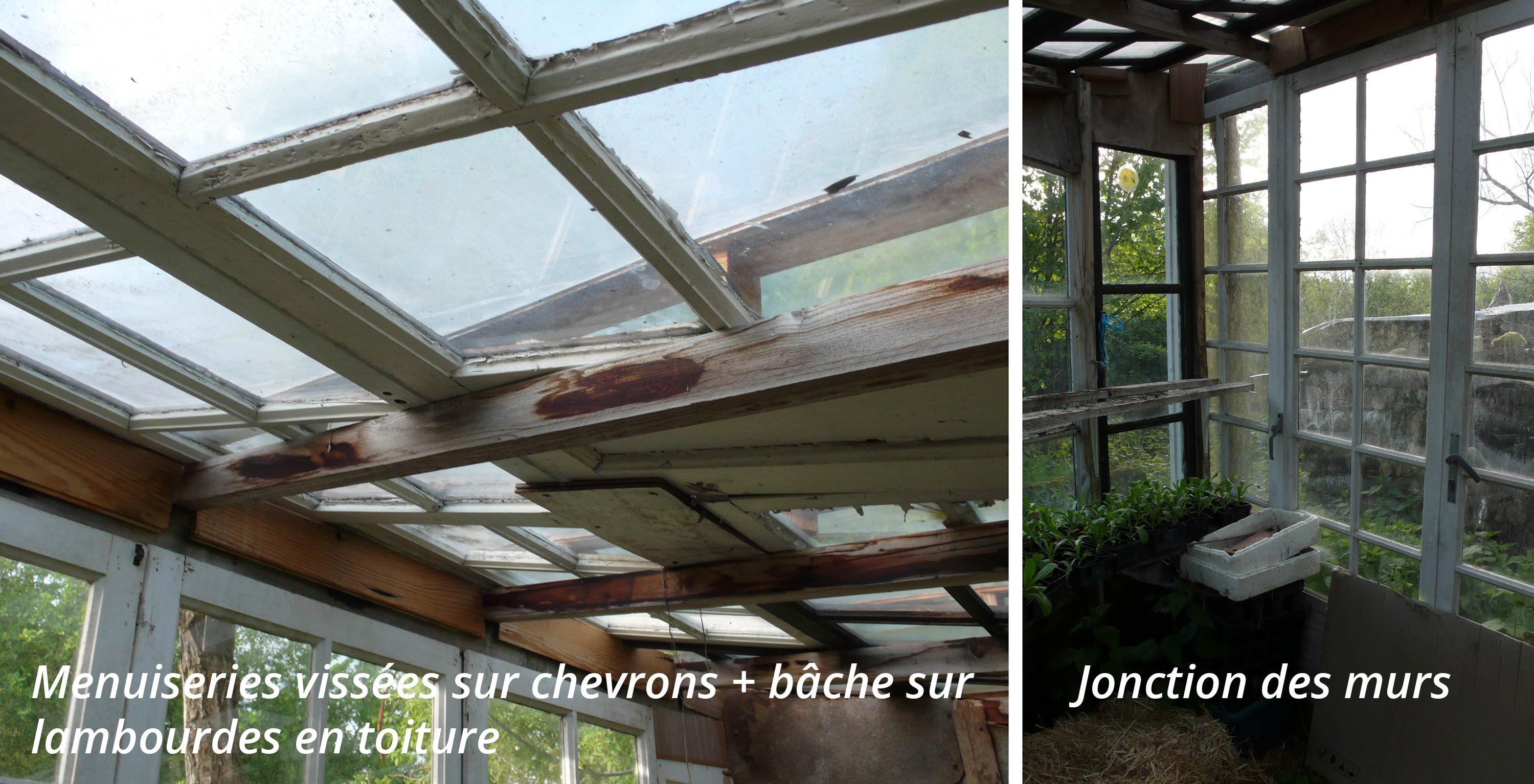

Structure principale : en façade Nord et Sud, 2 systèmes poteaux-poutre bois de hauteur différente, pour créer la pente. Ensemble lié par des chevrons rayonnants, vissés sur les poutres.
Ancrage au sol : globalement, la serre est posée sur la dalle en maçonnerie de l'ancienne habitation présente sur les lieux. Les poteaux bois et les montants verticaux sont tous posés sur une petite pièce maçonnée pour les rehausser légèrement par rapport à la dalle (pas d'autre système de solidarisation avec le sol).
Murs courbes : 9 montants verticaux (lambourdes ou demi-chevrons) par côté, posés au sol en partie basse et vissés aux chevrons rayonnants en partie haute. Dessinent la forme courbe de la demi-lune en suivant la diagonale des chevrons extérieurs, et en jouant avec leur positionnement à l'intérieur ou à l'extérieur du chevron. Les fenêtres verticales hautes de récup' sont ensuites vissées directement sur ces montants, en escalier pour suivre la pente du toit et profiter au maximum de la lumière zénithale.
Mur Nord : portes-fenêtres de récup' vissées directement sur la structure poteaux-poutre
Remplissage des façades : planches et panneaux de bois de récup' vissées sur les montants, pour combler les vides en haut et en bas des menuiseries en escalier.
Toit et couverture : fenêtres de récup' dont les menuiseries sont vissées sur les chevrons. Couverture : comme les menuiseries récupérées n'étaient pas étanches, Sylvie a ajouté une bâche transparente en toiture (rehaussée par des cales et des planches pour éviter qu'elle ne touche trop les vitrages) + tendue en partie Nord et Sud (planches vissées sur les poutres de la structure principale).
Étagères et tables à plants : équerres métalliques vissées dans les montants+planches de support.
(pour afficher en grand : clic droit > afficher l'image)
Etapes construction_bis.jpg (976.08 Kio) Consulté 7101 fois
Aucun contreventement prévu dans la structure principale, mais la somme de petits éléments « collaborants » participent à la tenue de l'ensemble :
- Serre peu exposée au vent (forêt)
- Fenêtres (verre simple-vitrage +menuiseries) apportent de la rigidité aux façades, mais peu de flexibilité (verre risque de casser si soumis à des déformations trop importantes)
- Forme en demi-cercle : arc plus résistant à la déformation qu'un parallélépipède
- Éventuellement, petite participation des équerres et des étagères vissées dans les montants verticaux (agissent comme des entretoises).
Même si tous ces petits éléments participent, ils ne remplacent pas de véritables éléments de contreventement (comme des contrefiches ou jambes de force sur la structure principale).
Calendrier :
Construite il y a 7 ans, en 2009. Pour l'instant seule la bâche de toiture a été changée il y a 5 ans.

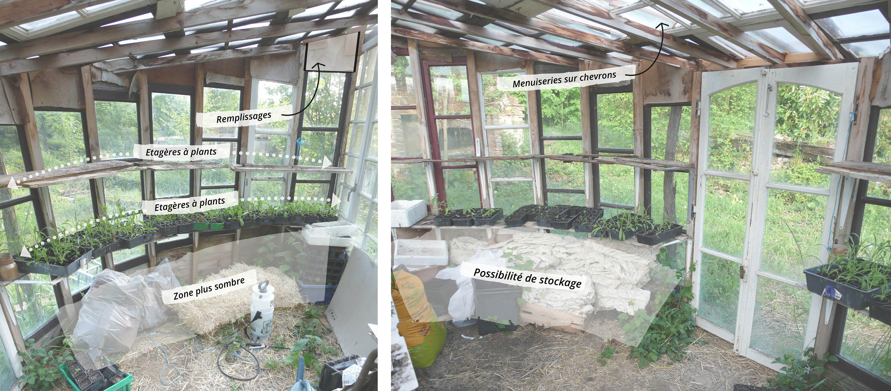

Usage :
Ergonomie :
Semis : Réalisation des semis dans la serre (dans des godets).
Orientation : plein Sud, avec la forme en demi-lune pour profiter d'un ensoleillement constant tout au long de la journée, mais qui en contrepartie offre une grande surface exposée au Nord : gain de luminosité, mais faiblesse thermique.
Luminosité : menuiseries épaisses de récup' réduisent un peu la luminosité par rapport à une bâche + fenêtres en escalier pour valoriser plus de luminosité dans la hauteur
Irrigation : arrosoir et tuyau d'arrosage
Aération : porte-fenêtre en façade Sud
Stockage des plants : 2 niveaux d'étagères vissées sur la paroi vitrée en arc.
Défauts d'usage majeurs :
Fenêtres en escalier créent un espace sombre au bas des murs, ce qui empêche de valoriser tout le sol de la serre (pas de plants posés au sol) + moins de valorisation de l'inertie de la dalle (toute la surface n'est pas chauffée directement). Avantages : cette zone peut aussi servir de stockage.
vues interieur_bis.jpg (694.86 Kio) Consulté 7101 fois

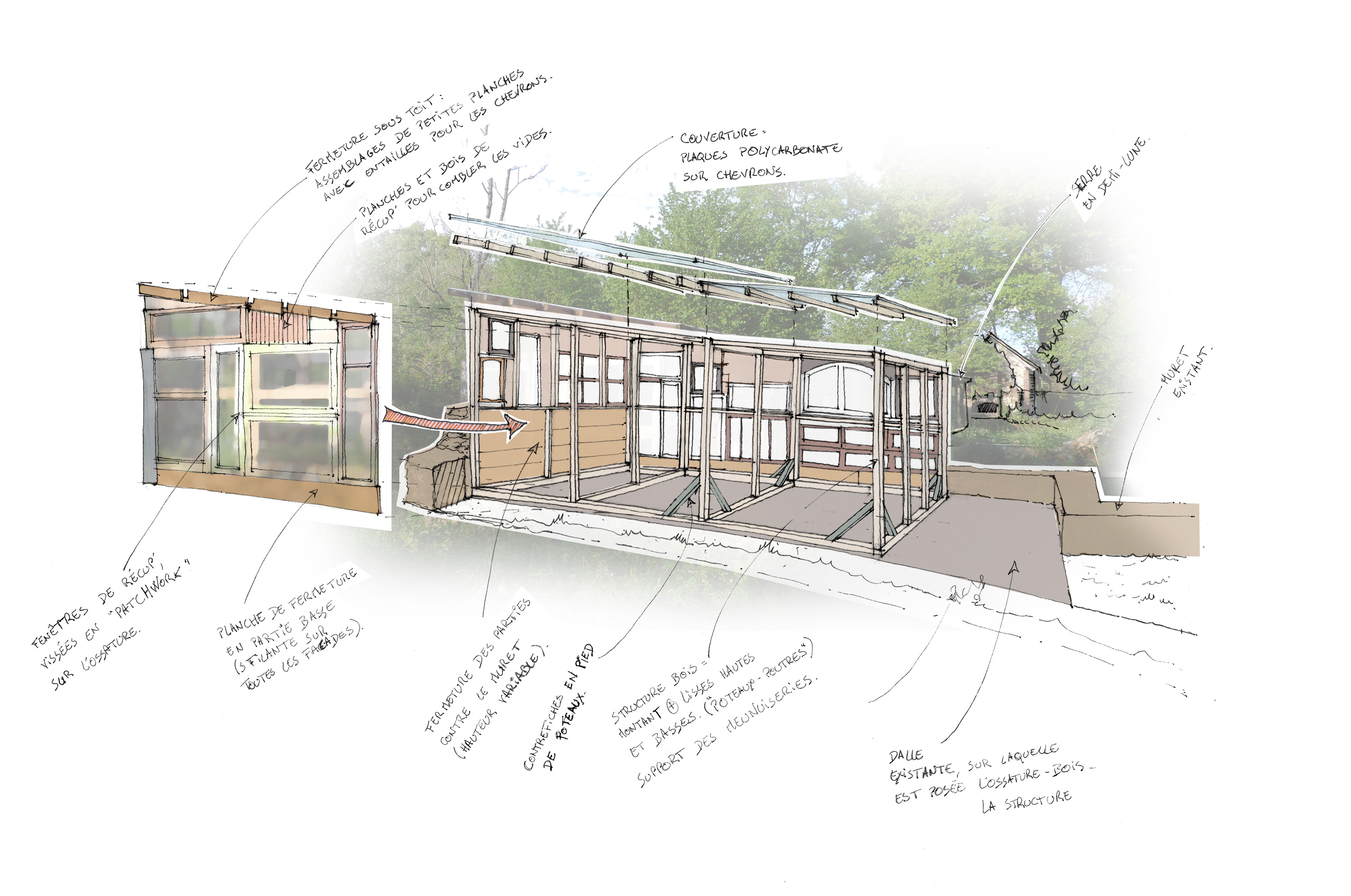

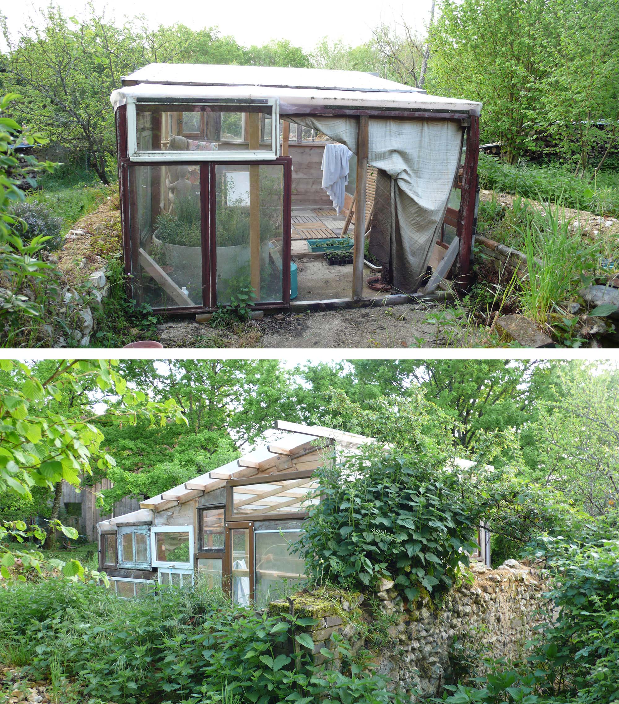

Petite serre rectangulaire
Vue angle Sud-Est.JPG (907.78 Kio) Consulté 7101 fois
Construction :
Coût global : environ 800 €
Dont 200€ de plaques polycarbonate
Achat neuf : bois pour la structure, polycarbonate
Superficie : environ 15m² (3x5mètres de côté)
- Plan de base en rectangle, pour l'orienter Est-Ouest : pour maximiser les surfaces au lever et coucher du soleil + minimiser la surface froide au Nord.
- La serre est accolée à un muret assez haut en partie Nord, ce qui permet aussi de réduire la surface froide (vitrage).
- Structure : contrairement à la demi-lune, ici la structure est plus classique, avec une structure primaire sous les parois extérieures.
Facade OUEST_bis.jpg (978.24 Kio) Consulté 7101 fois
Structure principale & ancrage au sol : ossature « poteaux-poutres » en demi-chevrons posée directement sur une dalle béton-armé existante (dans l'enceinte définie par le muret d'un ancien bâtiment). Assemblages : vis + équerres métalliques
Contreventement : contrefiches en partie basse, à la jonction des poteaux et des lisses basses (sur la moitié Sud)
Toit et couverture : chevrons et plaques en polycarbonate alvéolaire 16mm (fixés aux chevrons par des profilés de montage spéciaux).
Parois extérieures : fenêtres de récup' vissées sur l'ossature + remplissage en planches pour les parties sous la pente de toit, où il n'était pas possible de rentrer une menuiserie
Serre 1_eclatee.jpg (967.32 Kio) Consulté 7101 fois
- Contreventement général un peu léger : pour avoir une structure rigide, on a besoin de ramener les efforts de déformation du toit au sol… Ici il manque un élément pour la partie en toiture : rajouter des contrefiches en partie haute suffirait à résoudre le problème.
- Pour la ceinture extérieure, le bois de la structure est posé directement sur la dalle en béton : s'il n'est pas séparé du sol, le bois risque de mal vieillir assez vite (exposition à l'eau).
- Comme pour la demi-lune, les menuiseries épaisses et les remplissages (bien que moins nombreux) font aussi perdre de la luminosité à l'intérieur de la serre. Les nombreux éléments structurels en bois au niveau de la toiture participent aussi à cette baisse de luminosité (chevrons + « pannes » de la structure primaire).
- Logiquement, une question en suspens (peu traitée pendant la visite) : la luminosité interne est-elle intéressante par rapport à une solution avec bâche (plus légère) pour les besoins de la serre ? Sachant qu'on ajoute souvent un éclairage artificiel dans ce type de serre pour gérer les manques (en plus du contexte forestier qui assombri l'environnement et des menuiseries épaisses), la question reste ouverte. Quelques éléments de réflexion sont à venir dans un post à la suite de celui-ci.
Si c'était à refaire :
- Pour compléter le contreventement, il faudrait ajouter des contrefiches en partie haute des poteaux. Sinon on peut simplement envisager de contreventer une seule travée (en entier : murs et toiture), avec des jambes de force ou des tirants en croix de saint-andré (pour ne pas perdre de luminosité).
- Une piste simple pour améliorer la luminosité : peindre les éléments de structure intérieure en blanc (avec de la chaux par exemple, pour la respiration)pour augmente la réflexion de la lumière dans la pièce.
- En dehors de ça cette petite serre fonctionne assez bien au regard de son coût et des moyens mobilisés pour la réaliser !
