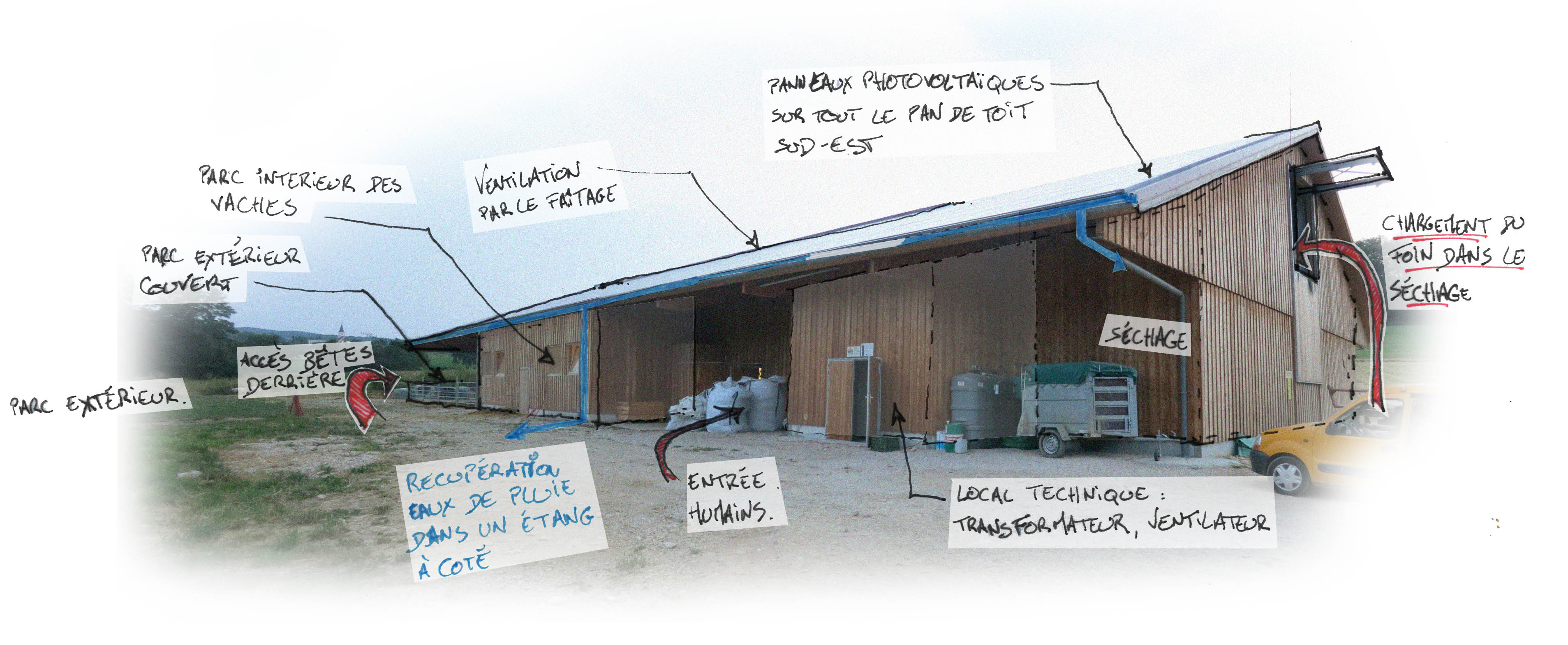

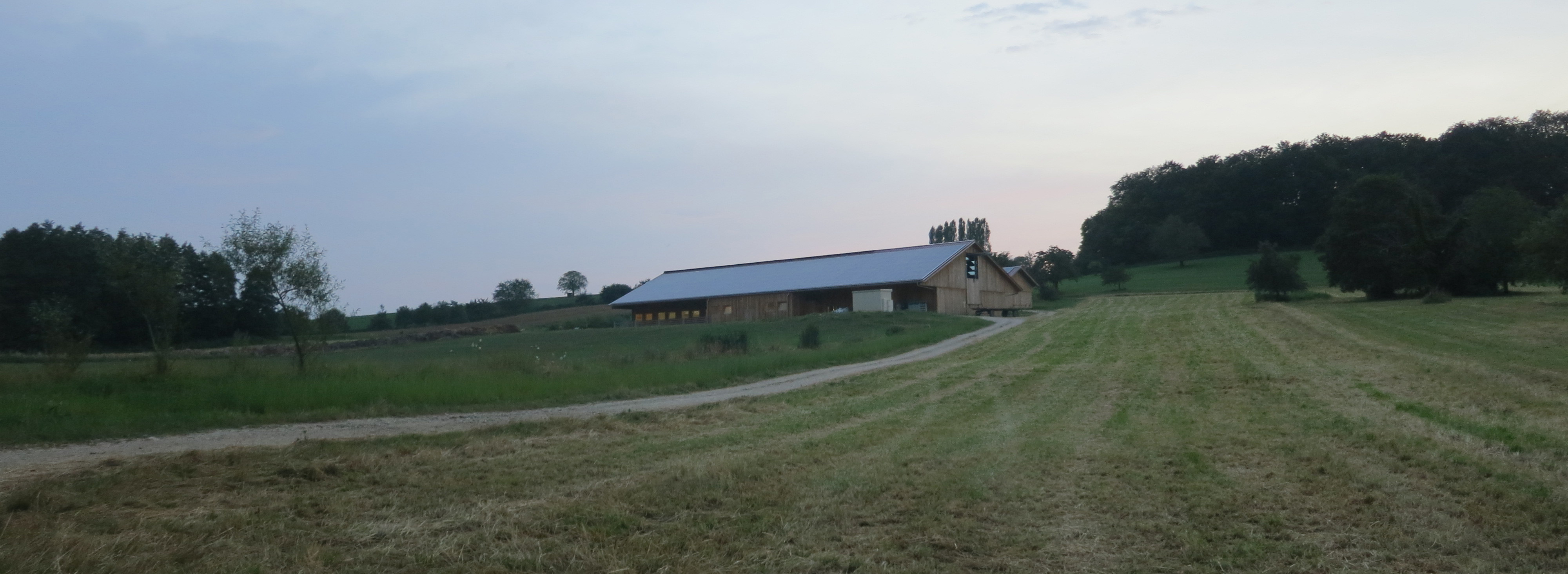

Vue lointaine.jpg (910.79 Kio) Consulté 3830 fois

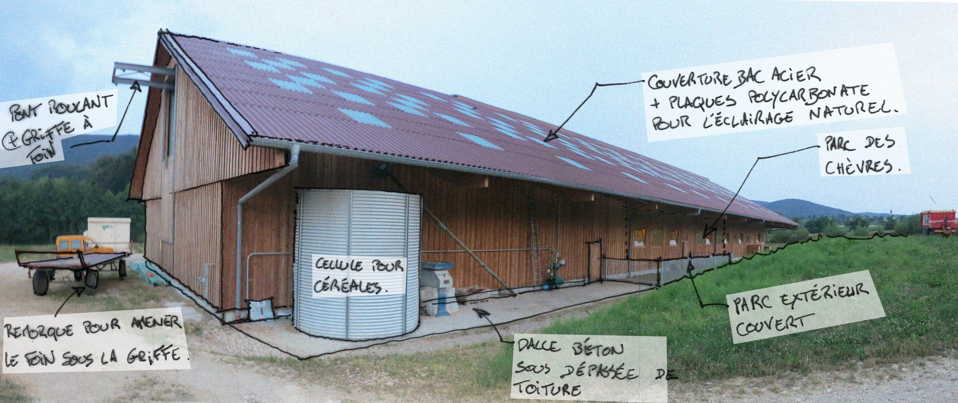

Vue angle Est.jpg (696.18 Kio) Consulté 3830 fois

- Intégration paysagère : bâtiment très long et peu haut, dont l’ampleur du volume est atténuée par le grand toit et ses dépassées de toiture + normes paysagère dans les matériaux (toit rouge, bois en façade, etc).
- Organisation des espaces dans la longueur, autour d’un espace central desservi par une griffe mécanique.
- Le cahier des charges en biodynamie (Demeter) proscrit l’écornage des bêtes, ce qui impose 2 types de mesures particulières : ceci impose des parcs plus grands que la normale, pour éviter qu’elles ne se blessent, et le recours aux cornadis pour les nourrir (pour éviter que quelques dominantes ne s’accaparent la nourriture des autres).
- Autre exigence de la biodynamie : les bêtes doivent conserver un accès simple au près et à l’extérieur. Ainsi, tous les parcs d’élevage ont une porte de sortie sur l’extérieur, qui donne sur un second parc situé abrité sous les 4 mètres de dépassée de toiture.
- Suite logique du précédent point : bovins et ovins sont séparés, chacun contre une des longues façades du bâtiment, pour pouvoir sortir. Bovins à l’Est, ovins à l’Ouest.
- Fonctionner au maximum avec l’éclairage naturel et la ventilation naturelle.

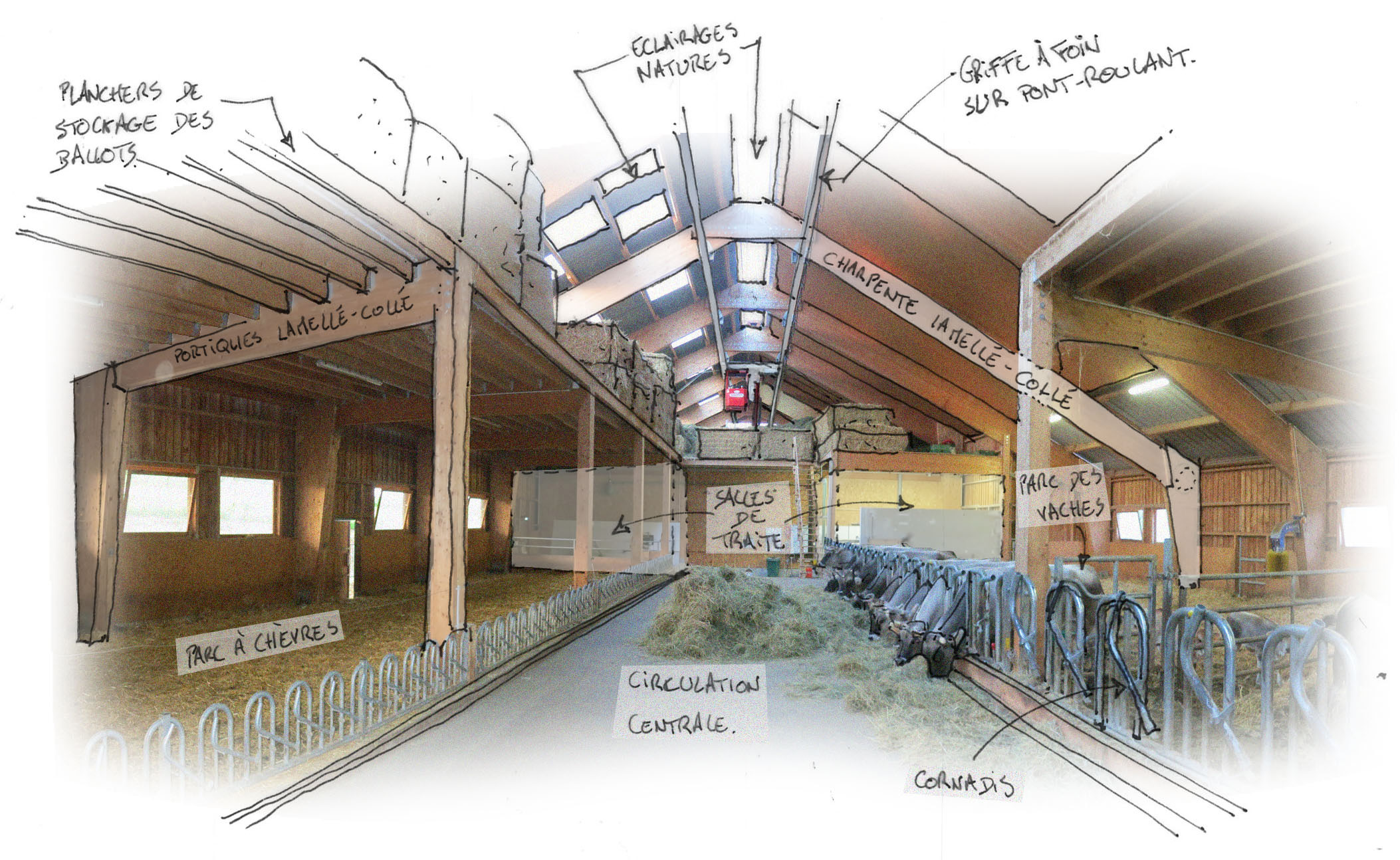

- Fonctionnalité : pas d’élément porteurs au centre du bâtiment, pour libérer les espaces de travail. D’où le recours à une grande charpente en lamellé-collé, réalisée par des professionnels.

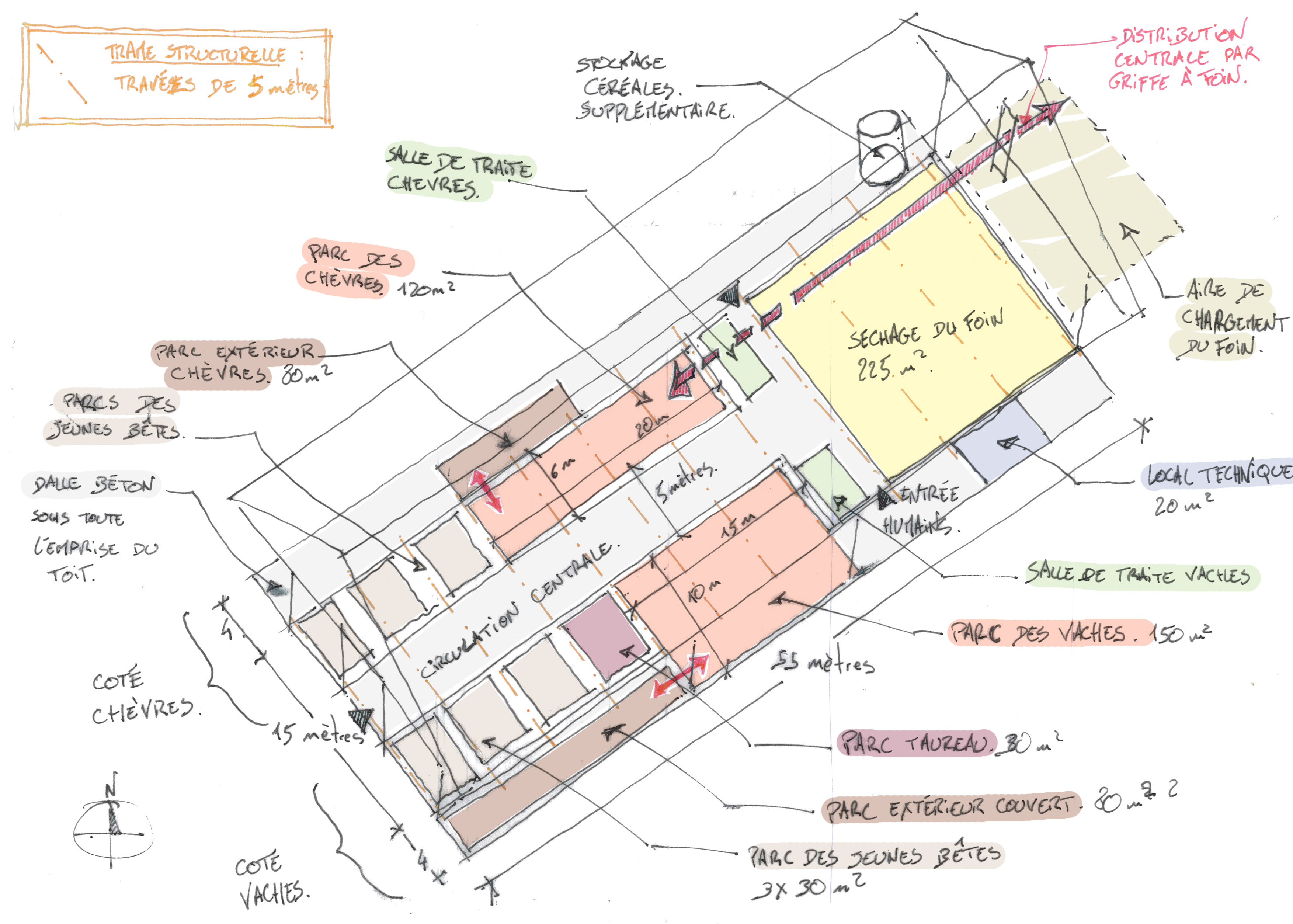

Schemas organisation.jpg (934.19 Kio) Consulté 3830 fois

- Charpente : portiques en sapin lamellé-collé (d’Autriche), répartis en 11 travées de 5 mètres. Chaque poteau repose sur un plot béton. Portée d’un portique = 17 mètres.
- Toit : bac acier rouge + plaques polycarbonate pour l’éclairage naturel + panneaux photovoltaïques.
- Revêtement extérieur : bardage bois vertical (mélèze du Nord), fixé aux portiques par une ossature-bois secondaire.

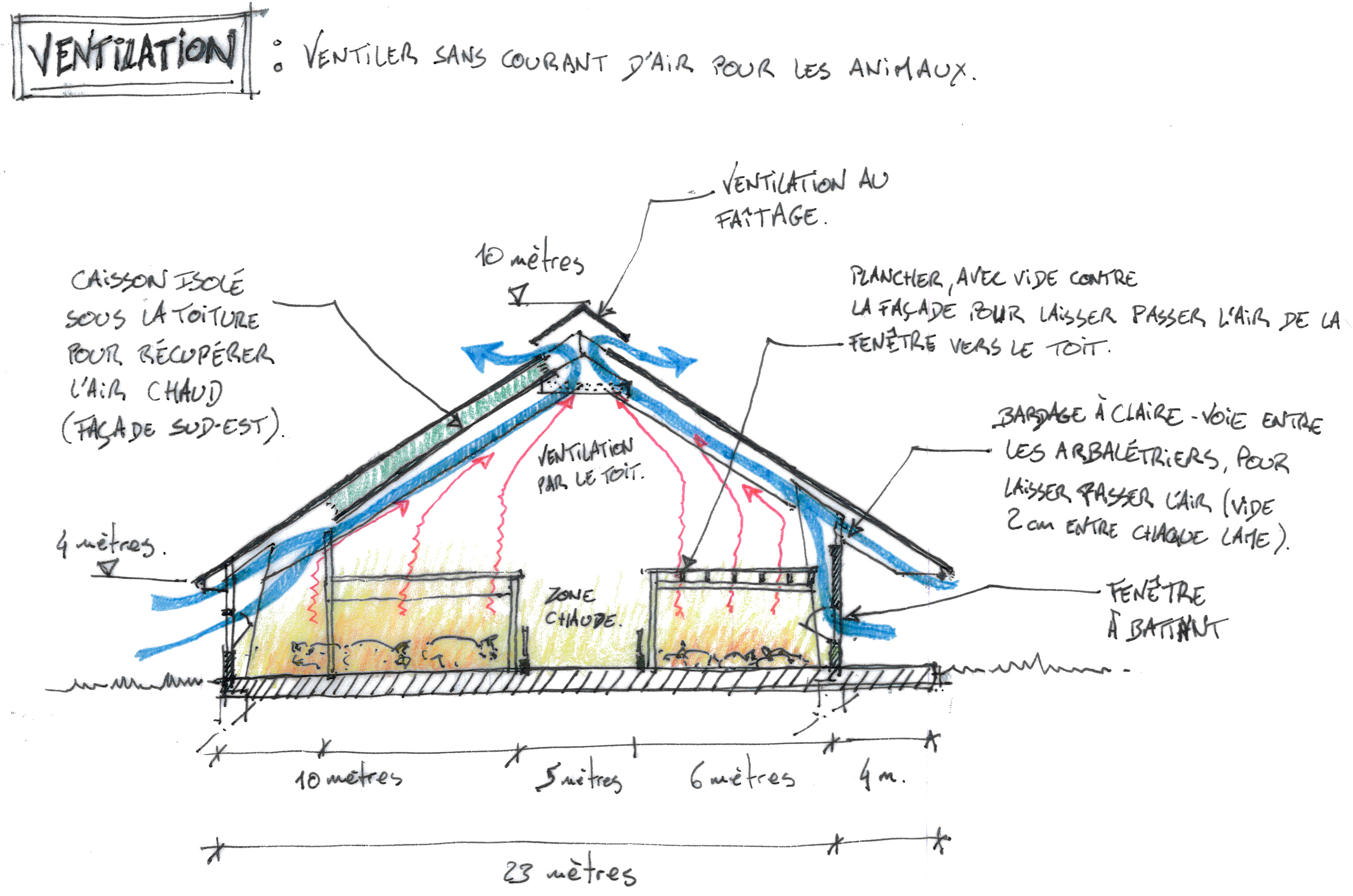

- Ventilation naturelle : ventilation au faîtage + fenêtres battantes sur les grandes façades + bardage ajouré en partie haute, sous l’égout. Tout ça permet un bon renouvellement d’air, avec un courant d’air naturel permanent sous la face inférieure du toit.
Principe de ventilation naturelle, le long des murs et du toit
coupe ventilation.jpg (922.71 Kio) Consulté 3830 fois

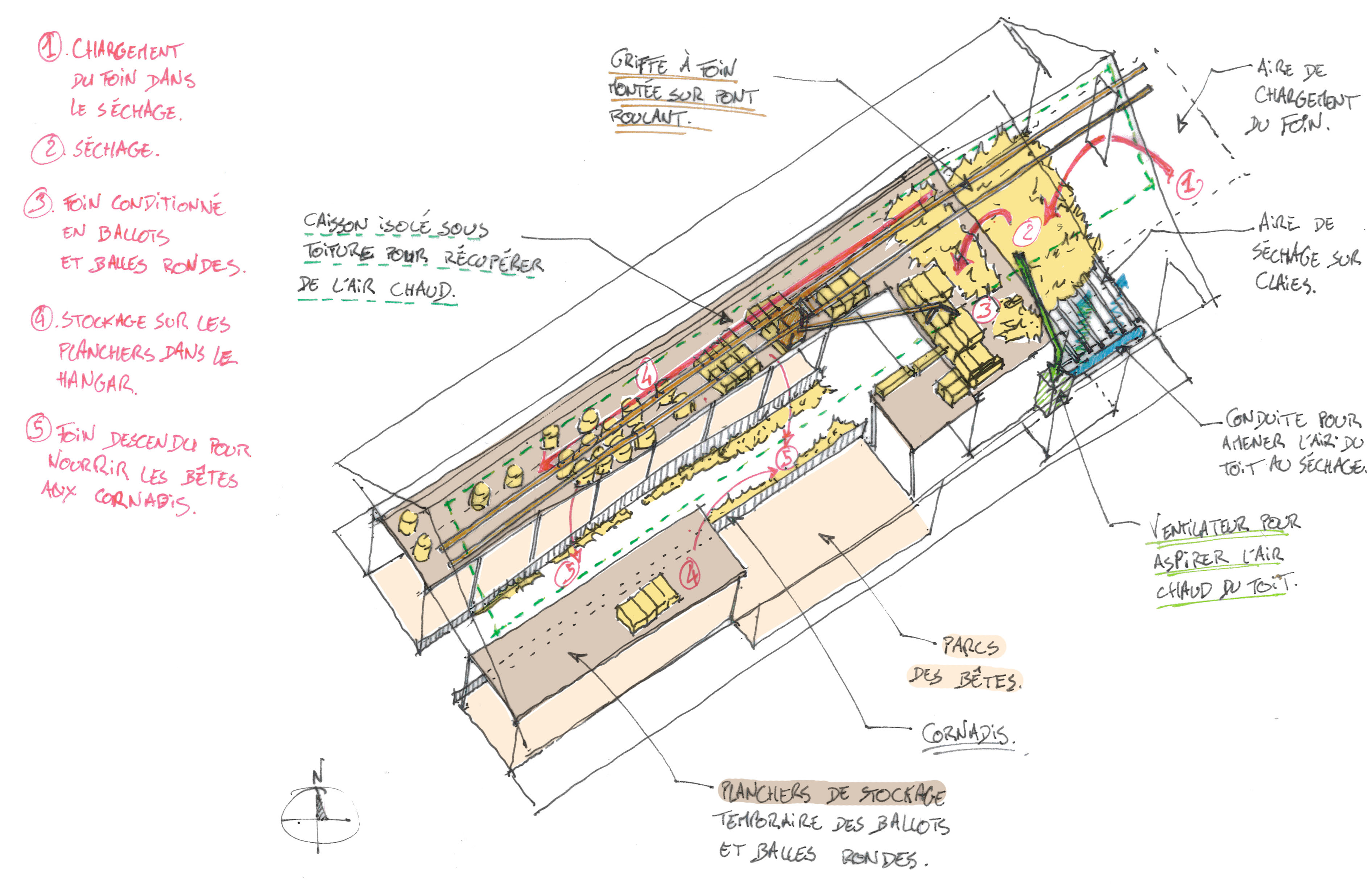

- Double-toiture et aspiration d’air pour le séchage du foin (voir schéma): caisson bois OSB + isolation (pour avoir de l’air chaud) + ventilateur sous le rampant du toit Est. L’air chaud du toit est ainsi aspiré et envoyé directement dans une conduite posé au sol dans la salle de séchage. Il est ensuite directement soufflé sous le foin pour le sécher, foin qui repose en vrac sur un sommier de lattes en bois ajourées (claies).

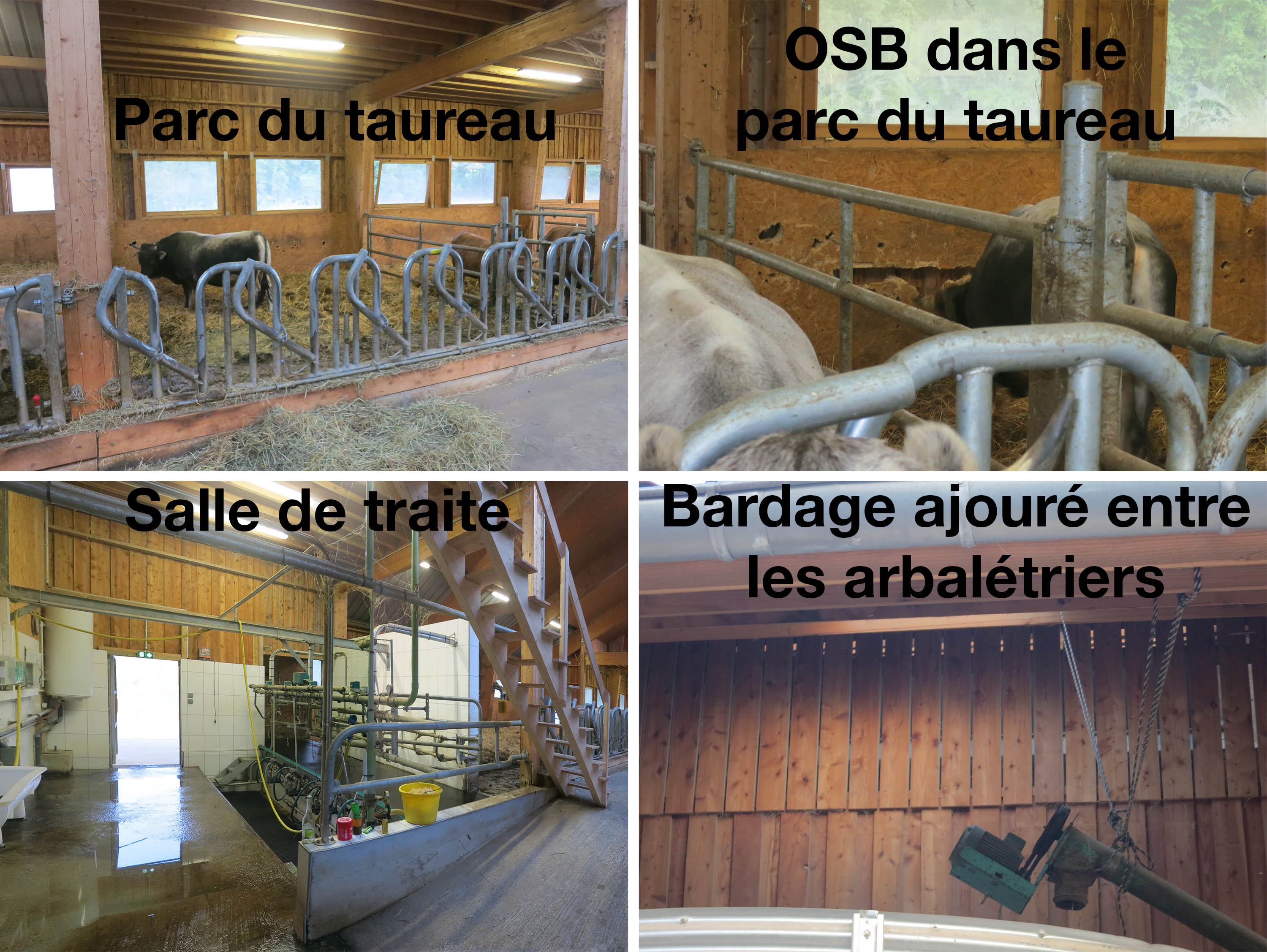

L’utilisation de l’OSB en revêtement intérieur, sur les parois des parcs pour les bêtes à cornes : le taureau s’est récemment mis à les percer ! Pas trop d’inquiétude du côté des Fernex cependant : même si l’OSB est fragile, qu’il peut se changer facilement. Le taureau peut se défouler tranquillement et on peut changer l’OSB après quelques temps. Finalement c’est peut-être assez adapté, si la bête n’en fait pas une habitude ! (à voir sur le long terme) Pas de problème sinon avec les autres bêtes.

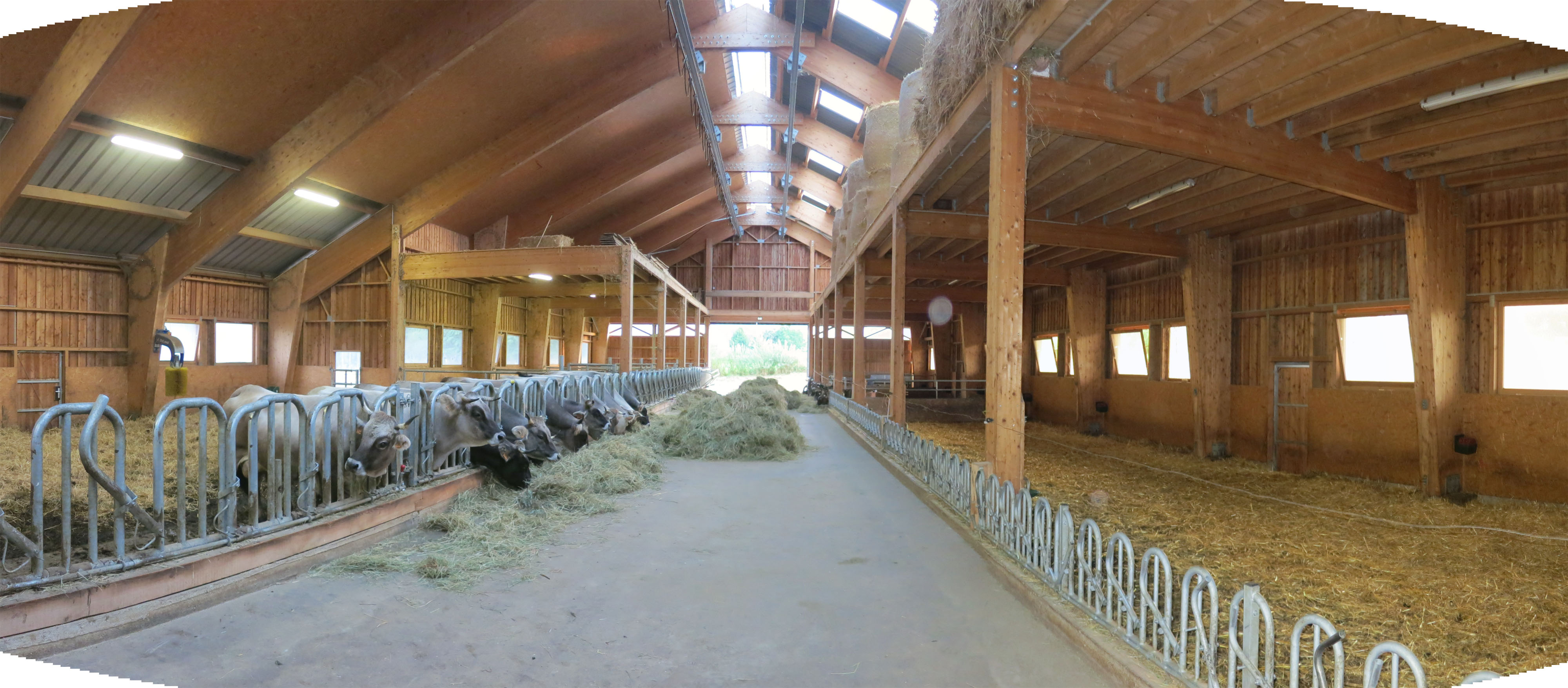

Vue interieure hangar 1.jpg (880.98 Kio) Consulté 3830 fois

Vue depuis le couloir d'alimentation. Sur la face intérieure du toit, à gauche : le caisson en OSB pour la récupération de l'air chaud en vue du séchage du foin
Vue interieure hangar 2.jpg (877.45 Kio) Consulté 3830 fois

- Espaces des vaches (tous parcs confondus) : 270 m²
- Chèvres (tous parcs confondus) : 210 m²
- Parcs extérieurs couverts : 160 m²
- Salles de traite : 2 salles de 21 m² chacune
- Circulation centrale : 200 m²
- Planchers de stockage temporaire du fourrage : 360 m²
- Séchage du foin : 225 m²
- Hangar à machines à proximité : 300 m² (autre bâtiment séparé)
Organisation & dimensionnement des espaces :
Différences de dimensionnement des parcs :
- Pour les chèvres : 35cm de longueur au cornadis (assez long), mais seulement 1m² au sol dans le parc
- Pour les vaches : 80cm au cornadis, et 10m² au sol minimum ! (normalement, 6m² minimum pour des vaches écornées). Proportionnellement, la chèvre est donc plus adaptée à une organisation de l’espace dans la longueur (même si elle en demande beaucoup), car la vache demande bien plus d’espace au sol. Le problème est résolu ici en étendant la surface du parc intérieur des vaches sous la dépassée de toiture (d’où un redent en façade Sud-Est), en conservant la sortie sur un parc extérieur couvert.

Fonctionnement général du bâtiment : du chargement du foin pour séchage, jusqu'aux aux bêtes
Schema fonctionnement.jpg (887.76 Kio) Consulté 3830 fois

- Système de séchage du foin : permet de rentrer le foin à l’intérieur directement le lendemain de la récolte (contrairement aux 3 jours nécessaires pour faire les balles rondes à l’extérieur). Ils ont donc besoin d’un jour et demi de beau temps seulement pour les faire les foins, ce qui offre une marge de manœuvre intéressante au niveau du calendrier. Le fait de prendre le foin quand il est encore un peu humide permet aussi de conserver les petites plantes, fleurs et autres matières organiques à l’intérieur (qui normalement tombent en poussière lors du séchage au pré), pour avoir aussi un fourrage qui sera de meilleure qualité.
A défaut de consommer du carburant lors du séchage en pré, on consomme de l’électricité pour faire fonctionner ce système.
- La ventilation naturelle le long du mur et du toit permet d’éviter les courants d’air chez les animaux, et réduit les risques qu’ils tombent malades.

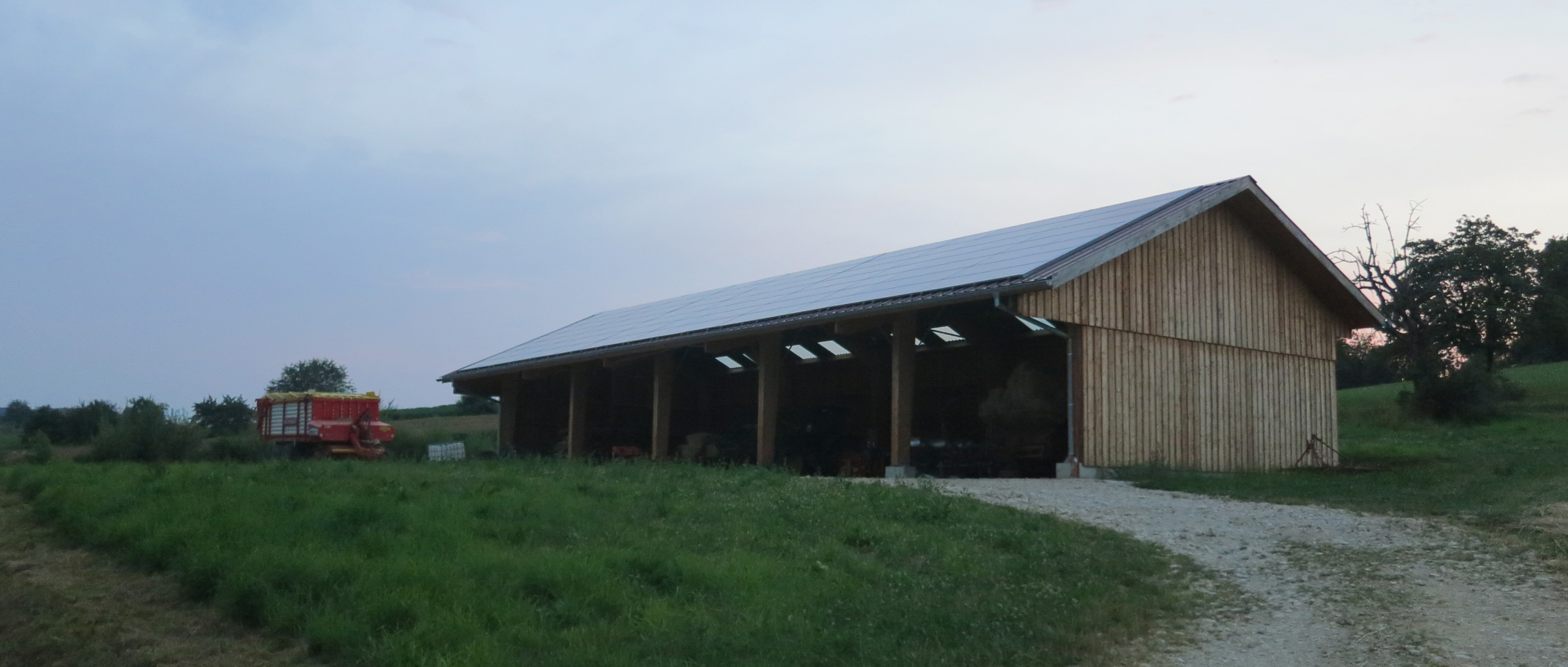

Le "petit" hangar à machines (300m2), un peu plus haut sur la pente au Nord-Ouest du bâtiment d'élevage. Lui aussi a son lot de panneaux solaires.
Vue hangar machines.jpg (713.89 Kio) Consulté 3829 fois
