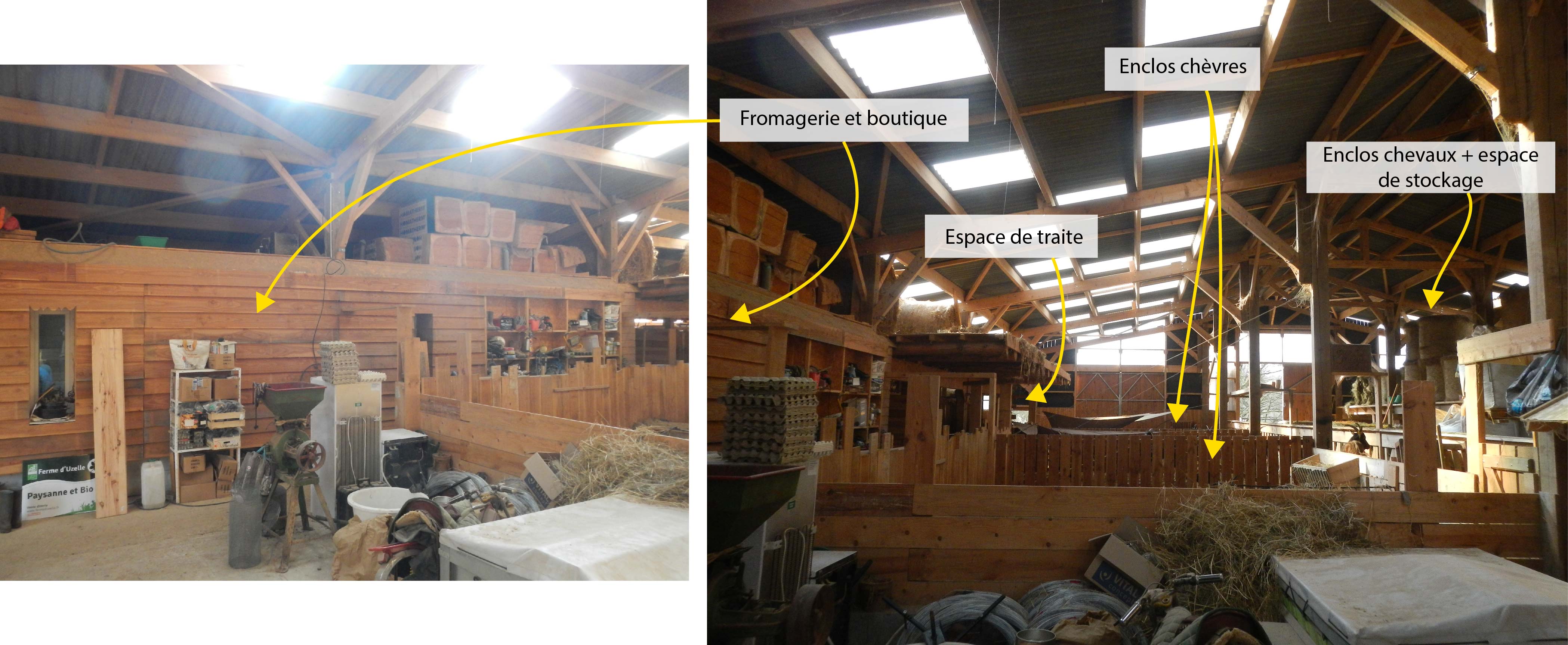

Besoin initial : un bâtiment d'élevage pour le stockage et les animaux (2 mois en hiver) + salle de traite + fromagerie avec un espace de vente
Vue globale.jpg (654.79 Kio) Consulté 4748 fois
Coût global : 200000€ d'investissement pour le troupeau + bâtiment + fromagerie + matériel
Superficie totale du bâtiment : 750 m²
Choix de conception : Bâtiment rectangulaire, moins adapté à l'expression hiérarchique des chèvres mais plus pratique. Idéalement un bâtiment en L ou en U serait bien pour les chèvres qui ont besoin de recoins pour exprimer leurs caractères et rapports de force, mais moins pratique pour la gestion, nettoyage, etc. Recherche d'un équilibre entre praticité et bien-être animal.
Pour le bâtiment : charpente et électricité faites par des entreprises, tout le reste fait maison

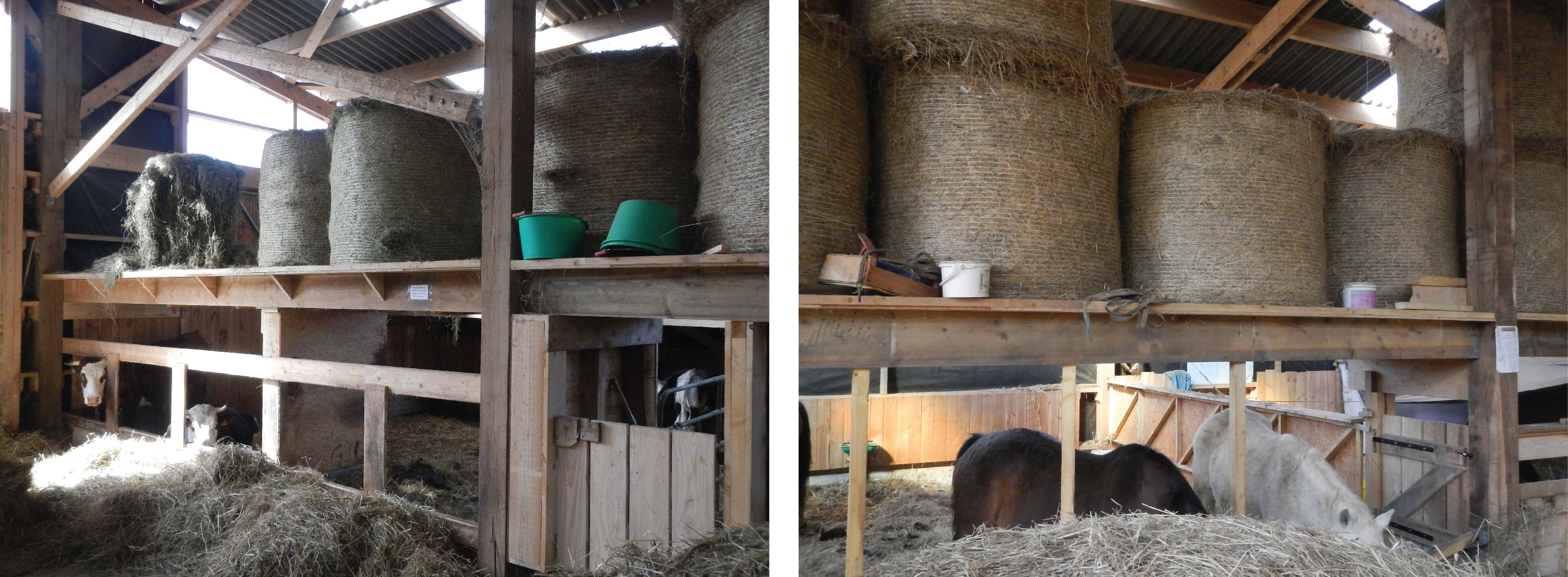

– Plancher de 1,25 m de long où le tracteur ne passe pas (au dessus des mangeoires) pour faire espaces de stockage
Aménagement d'espaces de stockage.jpg (590.12 Kio) Consulté 4748 fois
- Pour l'aménagement utilisation de planches de coffrage : moins chers que des poutres mais limitées en taille, planches de 4m maximum, matériaux idéal qui permet de faire beaucoup de chose, l'aménagement de la chèvrerie fait avec des planches de coffrage (auges, cornadis, etc.)

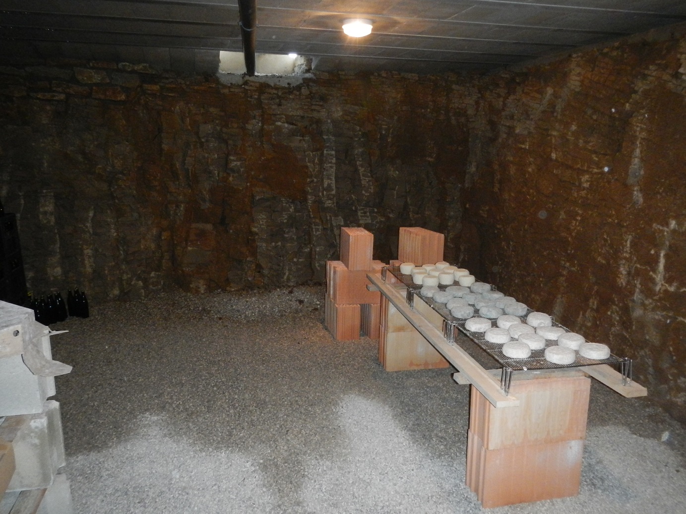

- Cave creusée en même temps que le terrassement
Cave d'affinage.JPG (467.49 Kio) Consulté 4748 fois

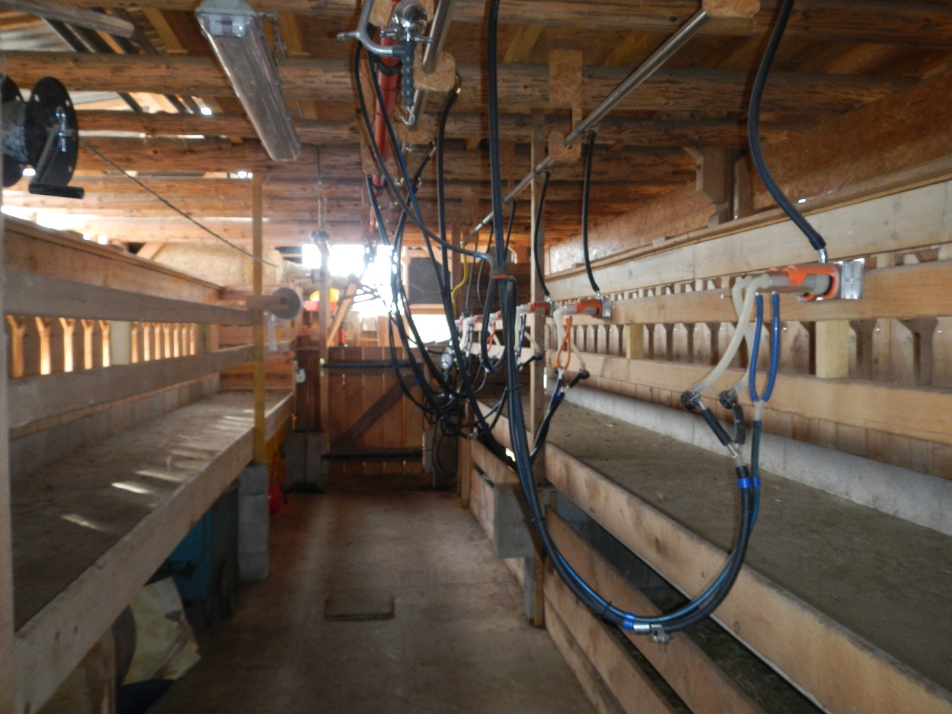

- Pas d'air d'attente, 46 places aux cornadis
- Aménagements sous les quais pour les cabris
Quai de traite.JPG (426.32 Kio) Consulté 4748 fois

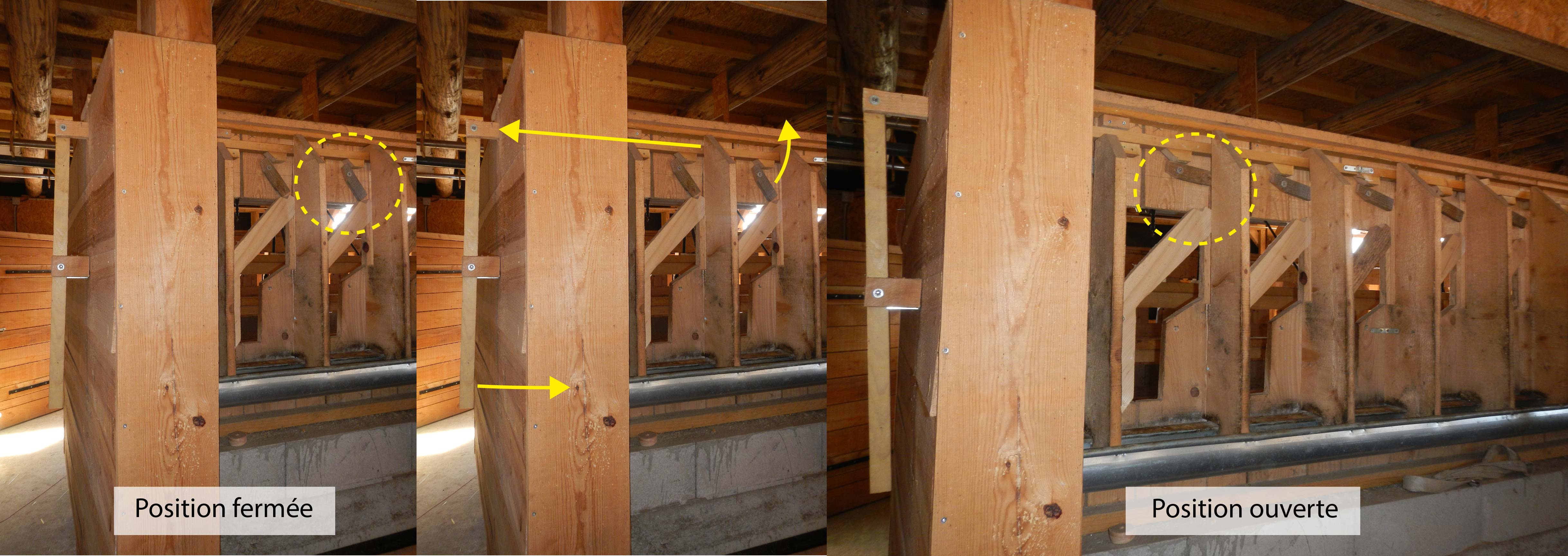

- Cornadis du quai de traite : un bras qui lève l'ensemble - fonctionne bien, amélioration par rapport au système initial en mode rafale, testé mais pas approuvé
Cornadis améliorés.jpg (738.49 Kio) Consulté 4748 fois

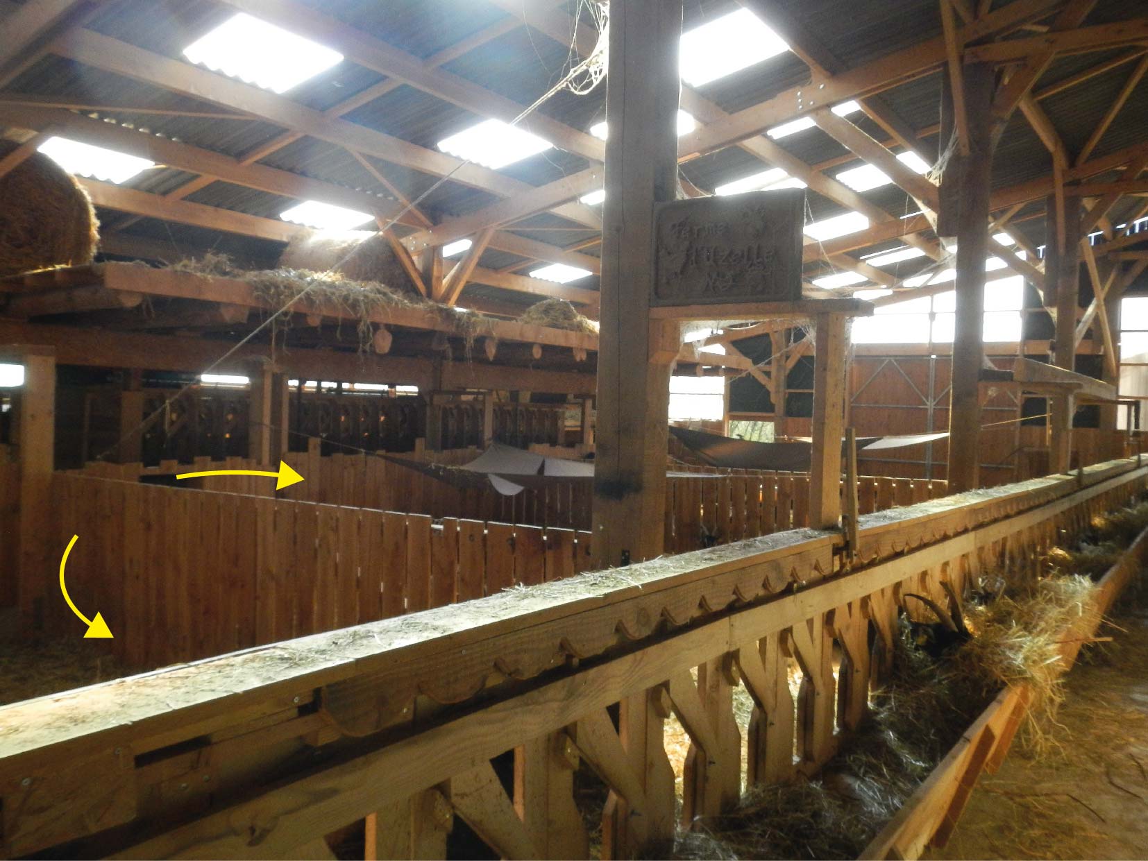

Aménagement pensé pour permettre aux chèvres d'exprimer leurs caractère avec des systèmes adaptés au nettoyage:
- Grande aire paillée, distribution de l'aliment sur une longueur (nombre de chèvre limité par le nombre de place aux cornadis).

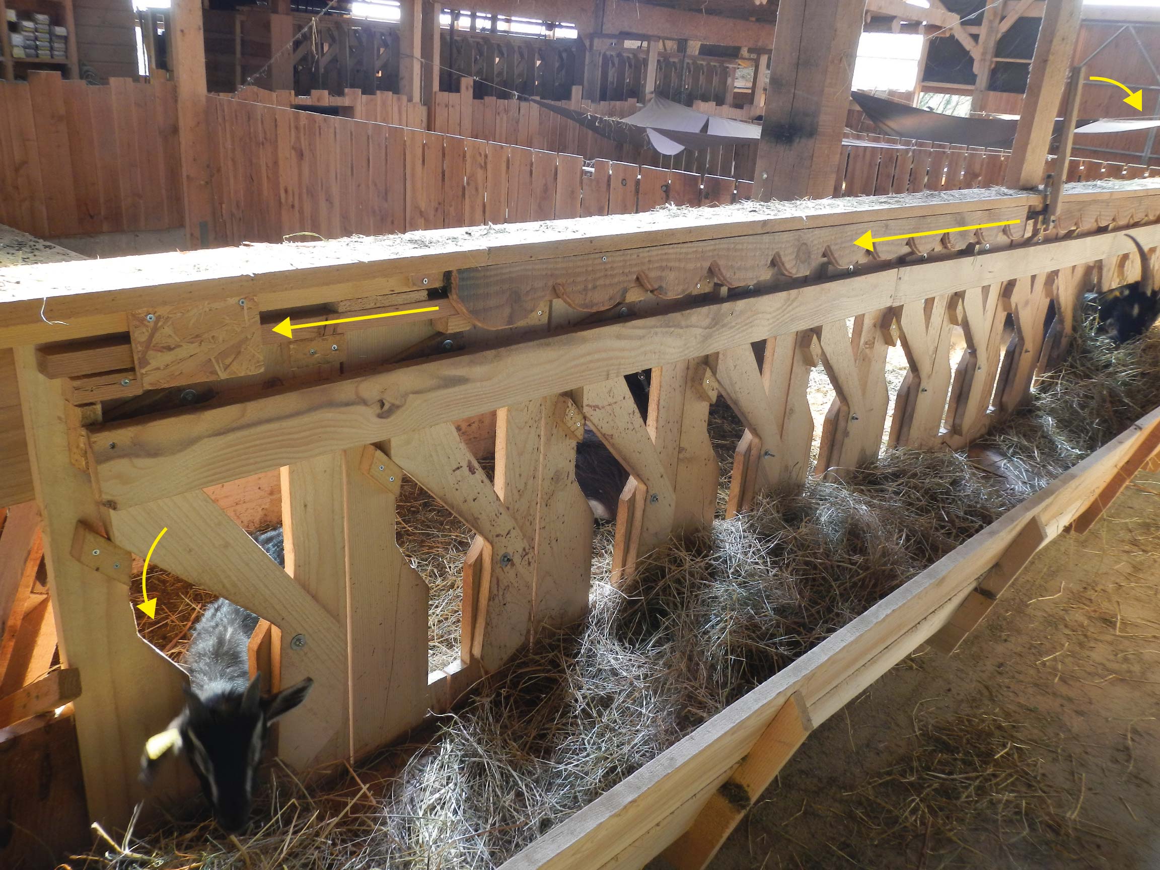

- Cornadis en bois et avec un bras de levier qui remonte l'ensemble
Cornadis et bras de relevage.jpg (524 Kio) Consulté 4748 fois
- Portes mobiles avec un système treuil et de ponts-levis pour séparer les bêtes en fonction de leur caractère
Porte amovible.jpg (232.37 Kio) Consulté 4748 fois

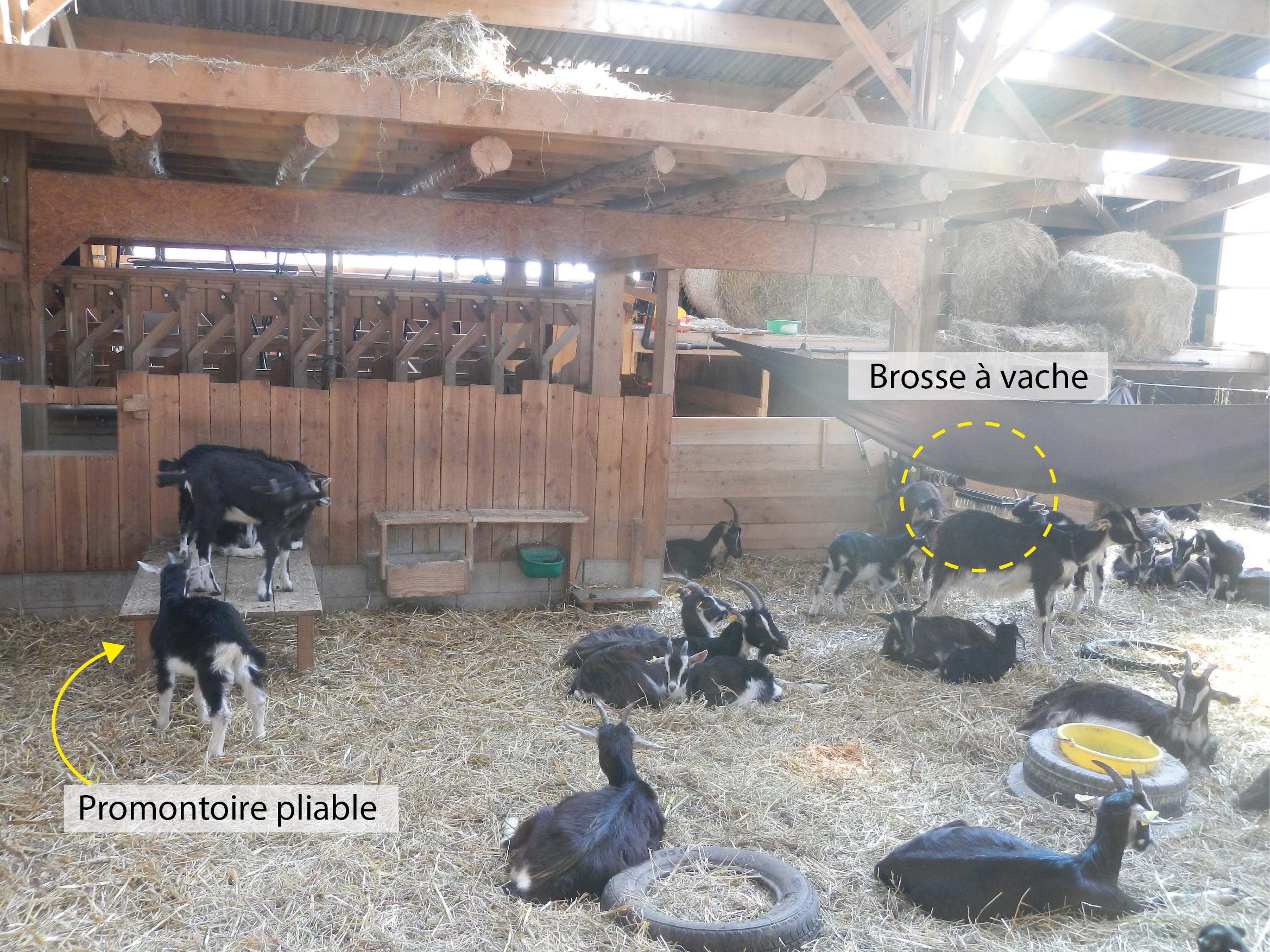

- Aménagement de recoins, tables et promontoires pliables
- Pneux pour que les petits puissent se coucher à l'abri (sinon ils se couchaient des les seaux)
- Brosse à vache placée à hauteur de chèvre
- Chaîne utilisée comme gratte-cornes
- Boxes de séparation pour les mises bas
