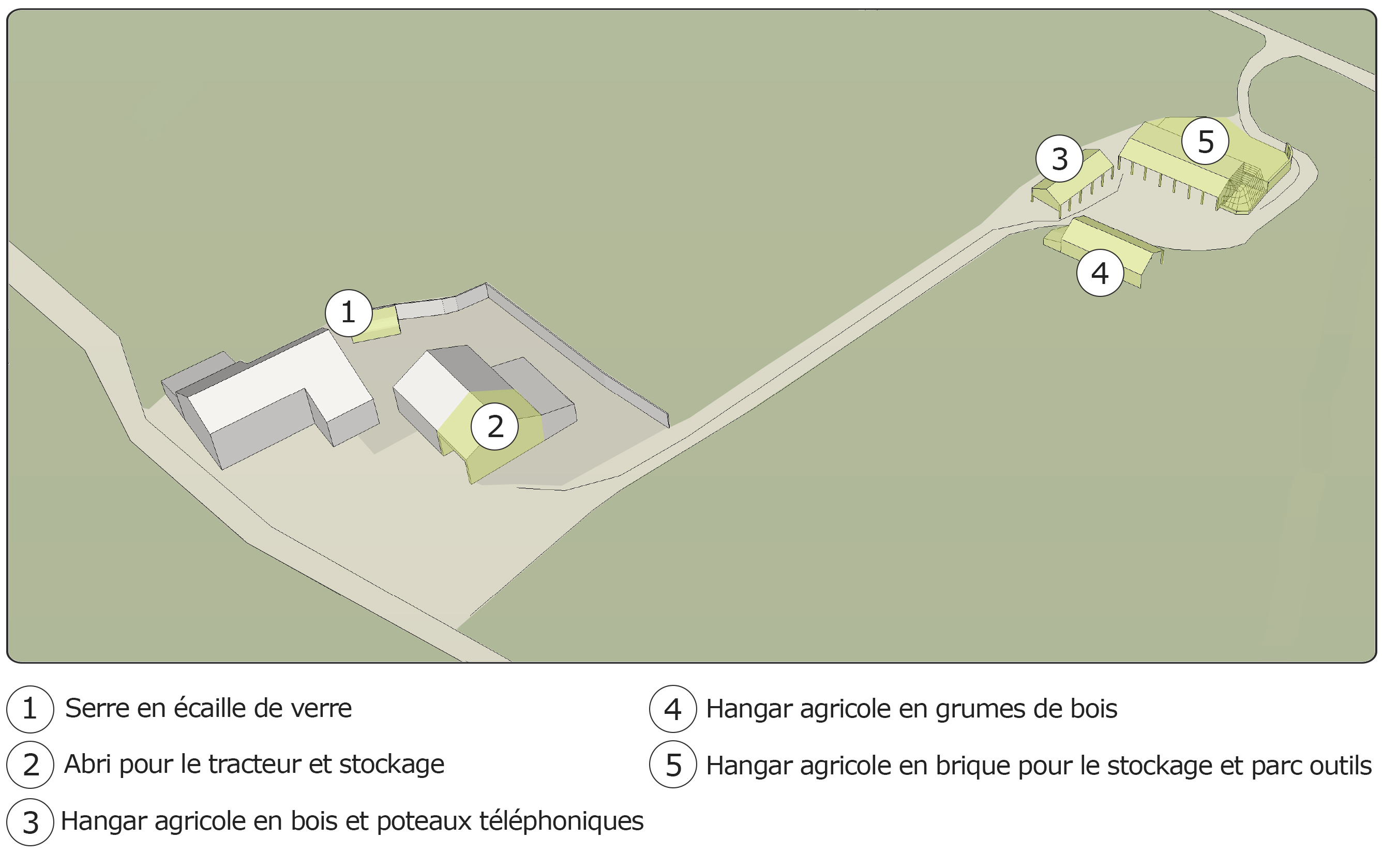

BATIMENTS AUCONSTRUITS

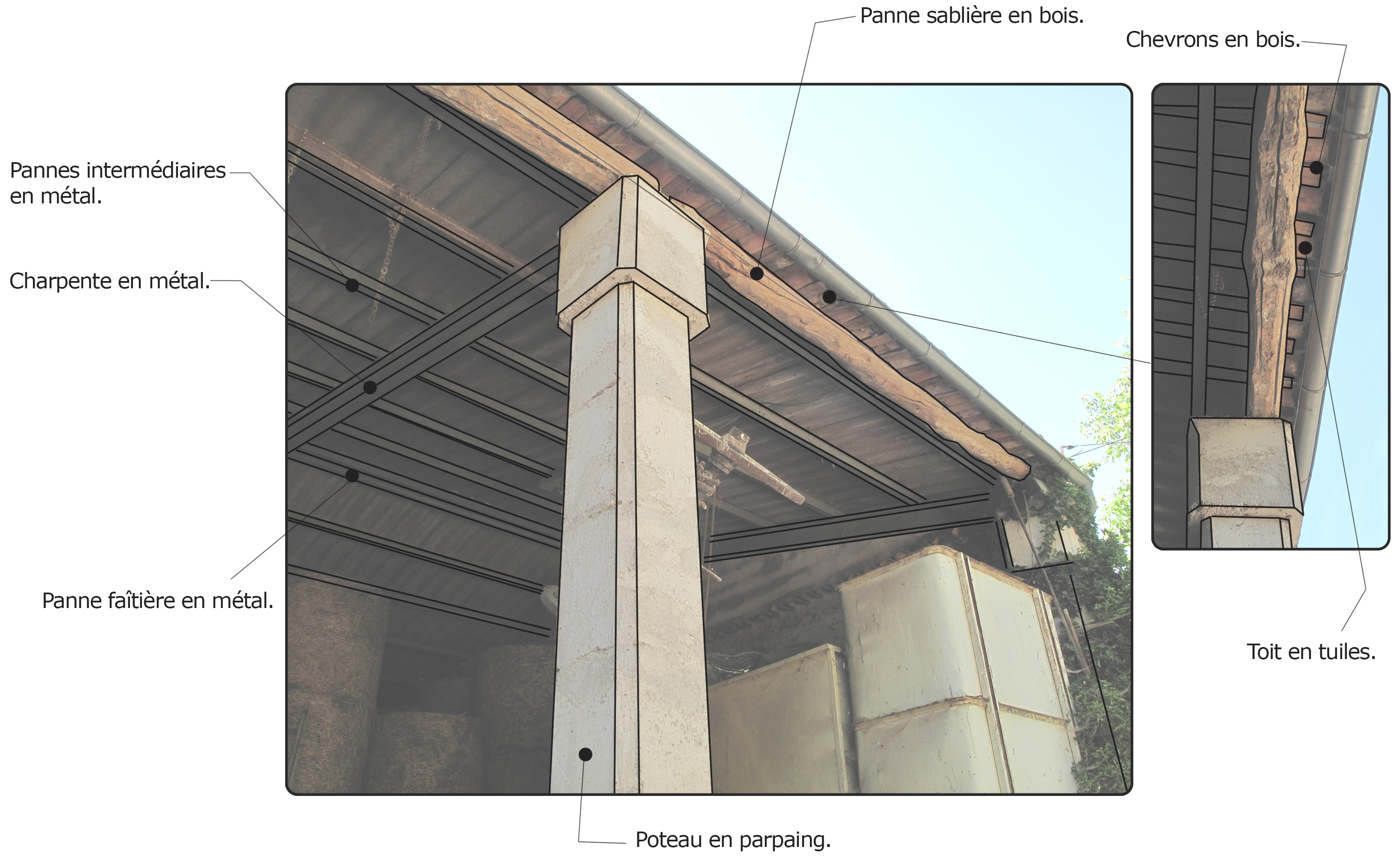

2 Abri pour le tracteur et stockage
Besoin initial : Après avoir transformé les anciennes granges en gite. La ferme nécessitait un nouveau lieu pour le travail. Ce bâtiment est le premier réalisé par Stephan sur la ferme.
Conception : Autoconception totale des espaces. En général tout le plans des bâtiments ont été fait par Stephan.
Superficie : Environ 60 m²
Choix de conception : le hangar est construit adossé au gite et dans la continuité de ce dernier.
Choix constructifs :
- Charpentes métalliques posées sur des poteaux en parpaing avec âme en béton armé.
- Pannes intermédiaires et panne faîtière en métal.
- Panne sablière et chevrons en bois.
- Toiture en tuiles.

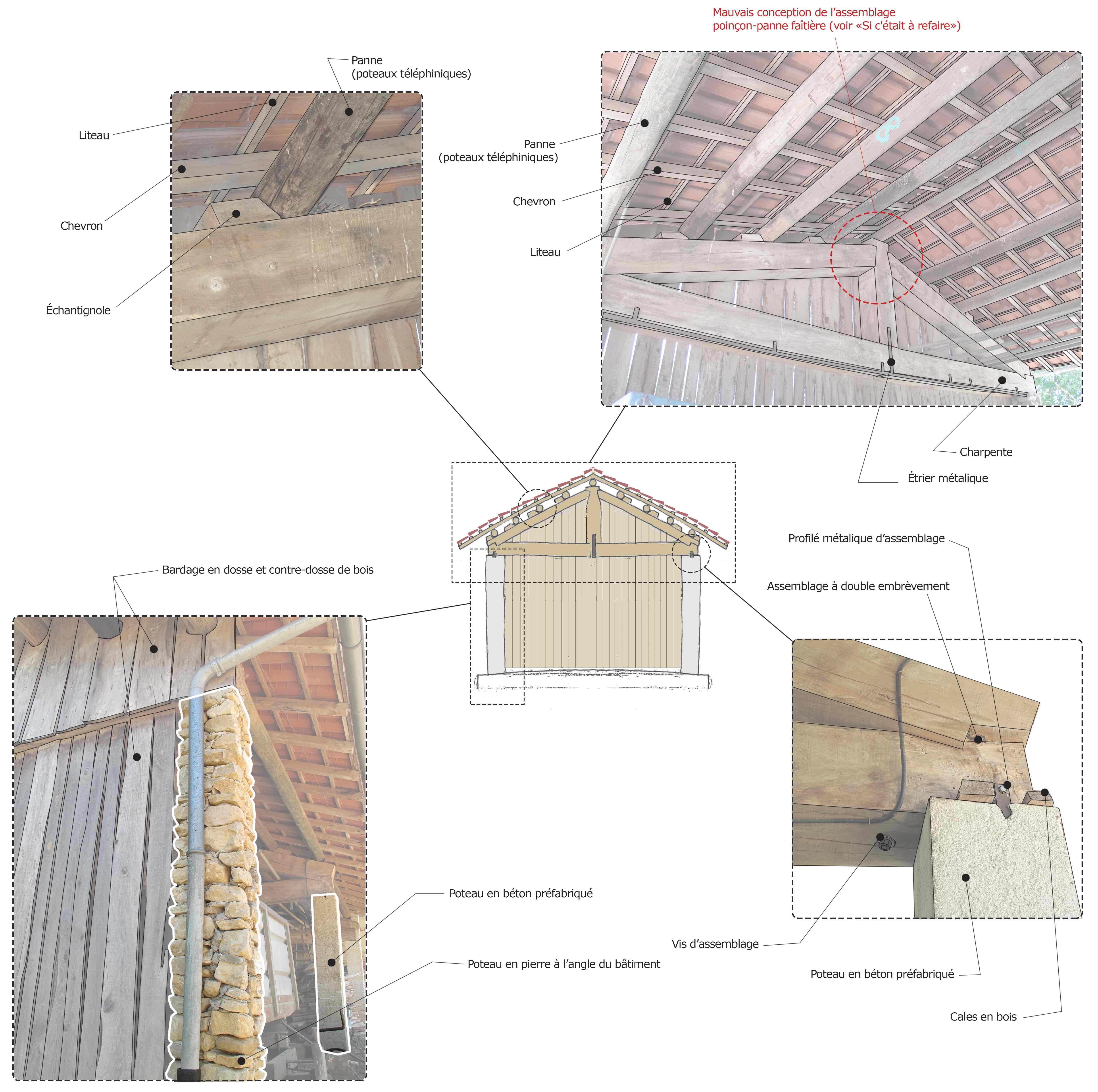

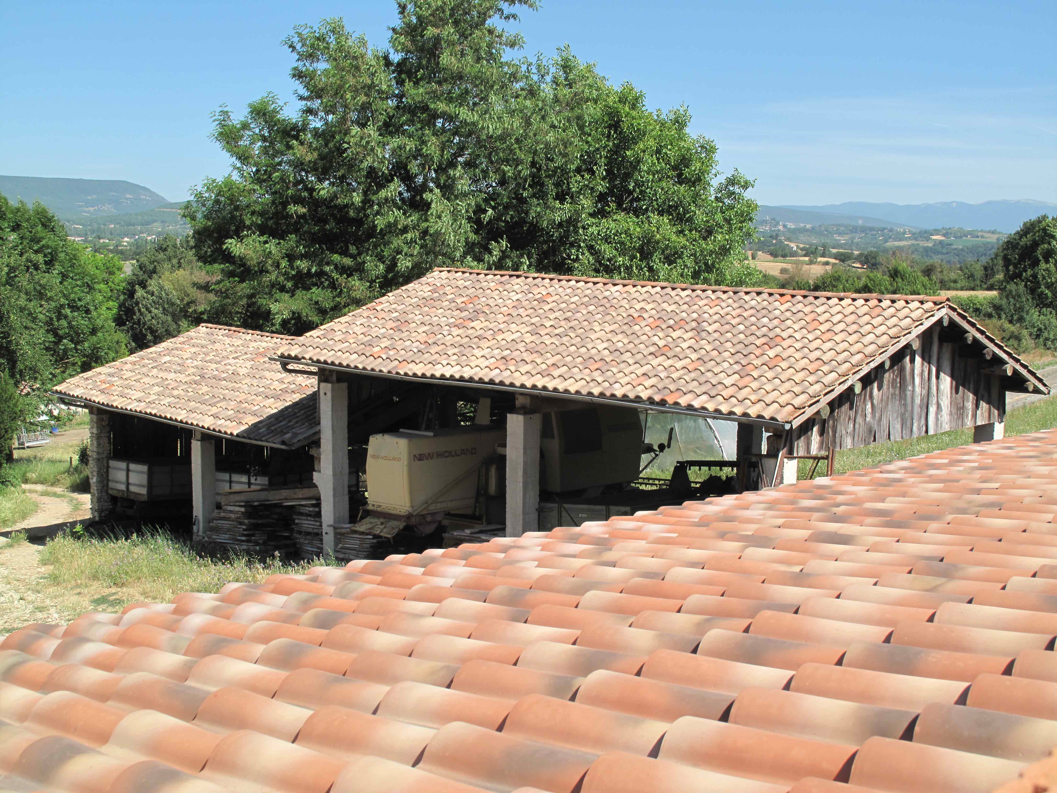

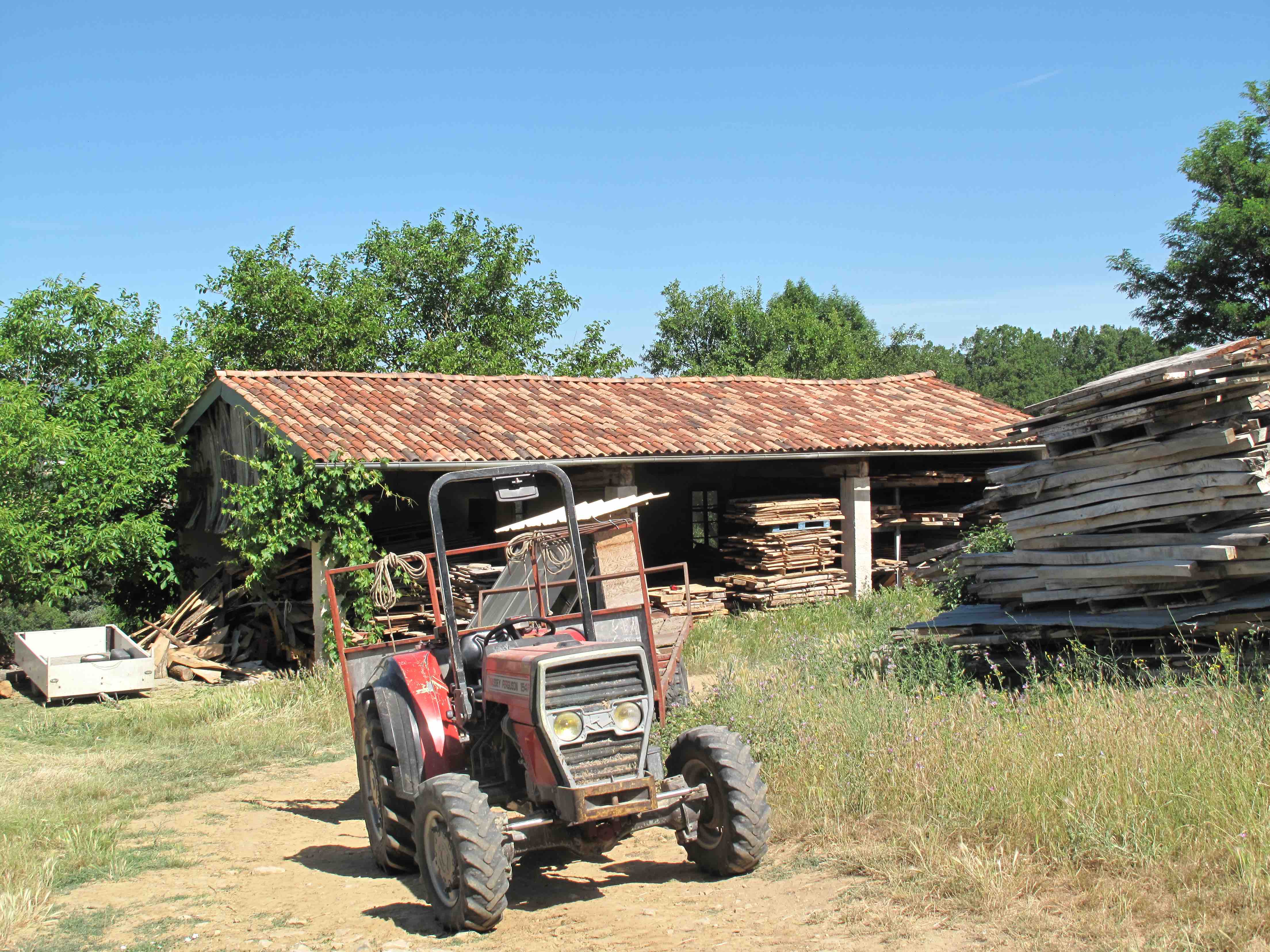

3 Hangar agricole en bois et poteaux téléphoniques :
Coût : Tous les matériaux ont été récupérés, sauf une partie des tuiles pour le toit qui ont été acheté.
Pour cette raison pour les charpentes on retrouve des essences de bois très diverses et mélangées (pin sylvestre, douglas, pin noir, peuplier etc.)
Besoin initial : un lieu de dépôt pour les outils et le stockage du bois.
Conception : Autoconception totale de l'espace.
Superficie : 120 m² (6 m x 20 m)
Choix de conception : Conçu en deux parties pour suivre la pente, ce bâtiment est construit en bordure du terrain disponible. Cette disposition empêche une possible agrandissement future, mais le choix de Stephan était d'avoir un bâtiment directement accessible depuis le chemin qui traverse les terrains de la ferme. Cette disposition a déterminé le positionnement des autres deux hangars construit successivement.
- Fermes traditionnelles en bois appuyées sur des poteaux.
- Les poteaux de la première ferme sont en pierre, les autres sont en béton préfabriqué.
- La liaison entre les différents éléments de la charpente est assurée par des profilées métalliques et par des platines.
- Des vieux poteaux téléphoniques sont réemployés comme pannes.
- Pour la structure du toit suivent des chevrons et des liteaux en bois.
- Toiture en tuiles
- Bardage vertical en dosses et contre-dosses de bois.
Si c'était à refaire :
- Stephen n'aurait pas fait le premier poteau en pierre, malgré le fait qu'il soit beau à voir, il résulte un peu dangereux à l'angle du bâtiment où il passe souvent avec le tracteur. En effet, moins résistent que le béton, ce poteau en assemblage de pierres pourrait facilement tomber pour un coup d'un outil avec des conséquences qu'on peut imaginer. ( Une âme en béton, préalablement coulé dans le poteau, aurait pu le rendre plus résistent.)
- Le bois pour la charpente est resté trop longtemps dehors aux intempéries ; les conséquences ne sont pas dramatiques (certains liteaux sont déformés), mais Stephan aurait préféré les protéger plus avant le montage.

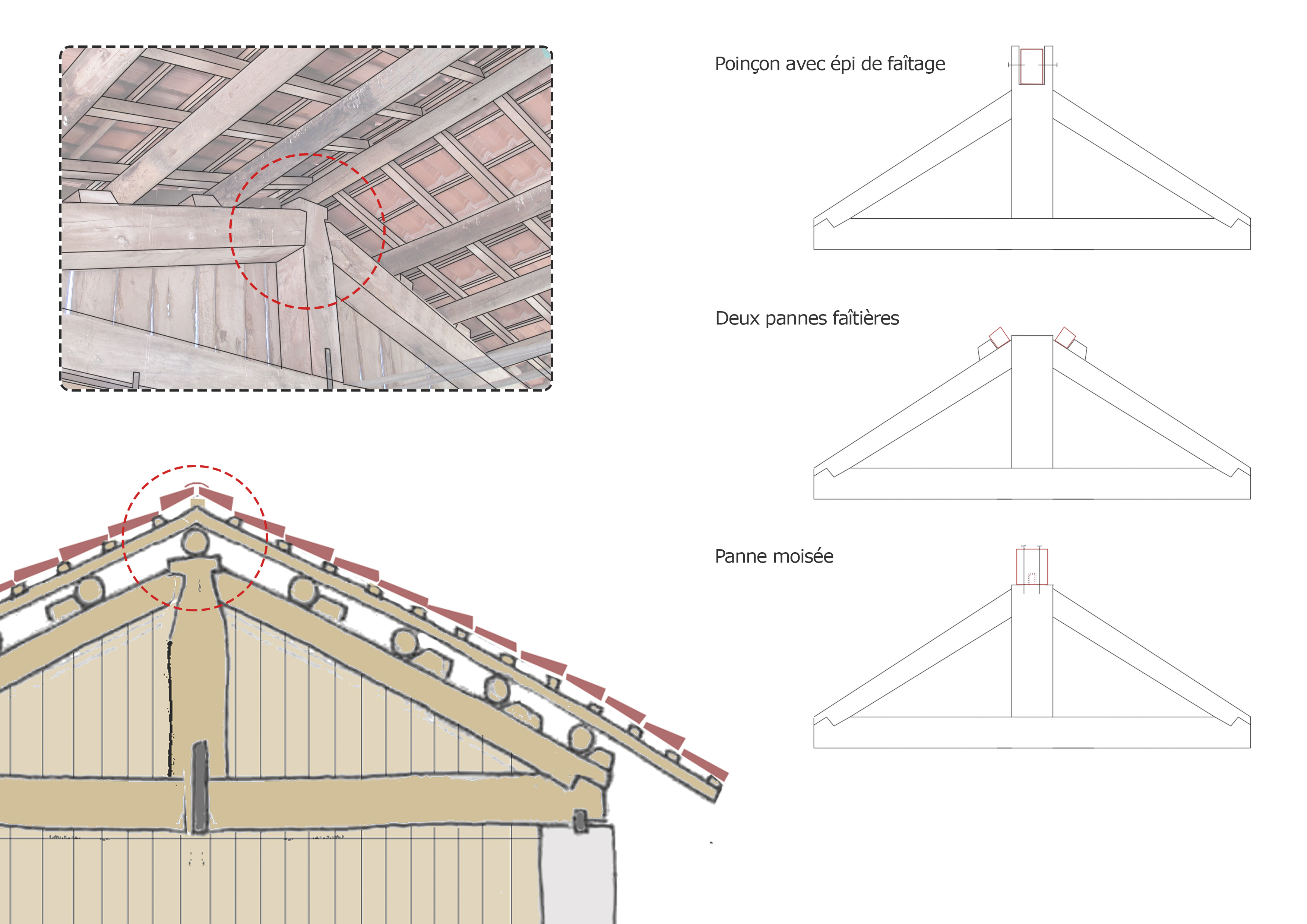

- L'assemblage poinçon – panne faîtière :
la panne faîtière est simplement posée (peut être cloué) sur le poinçon. Le bâtiment est en place depuis des années et dans ce cas particulier il y a jamais eux des soucis pour la structure. En effet, le toit en tuile (très lourd) pousse vers le bas la panne qui reste en place. En outre les chevrons, vissés sur toutes les pannes, assurent la stabilité de la structure.
Malgré ce coup de chance, on ne peut pas considérer cela comme un bon assemblage.
Pour une charpente traditionnelle une solution pourrait être un poinçon avec épi de faîtage ou un assemblage moisé ou encore, pour simplifier, mettre deux pannes faîtières avec des échatignoles (comme pour le bâtiment en grume de bois).

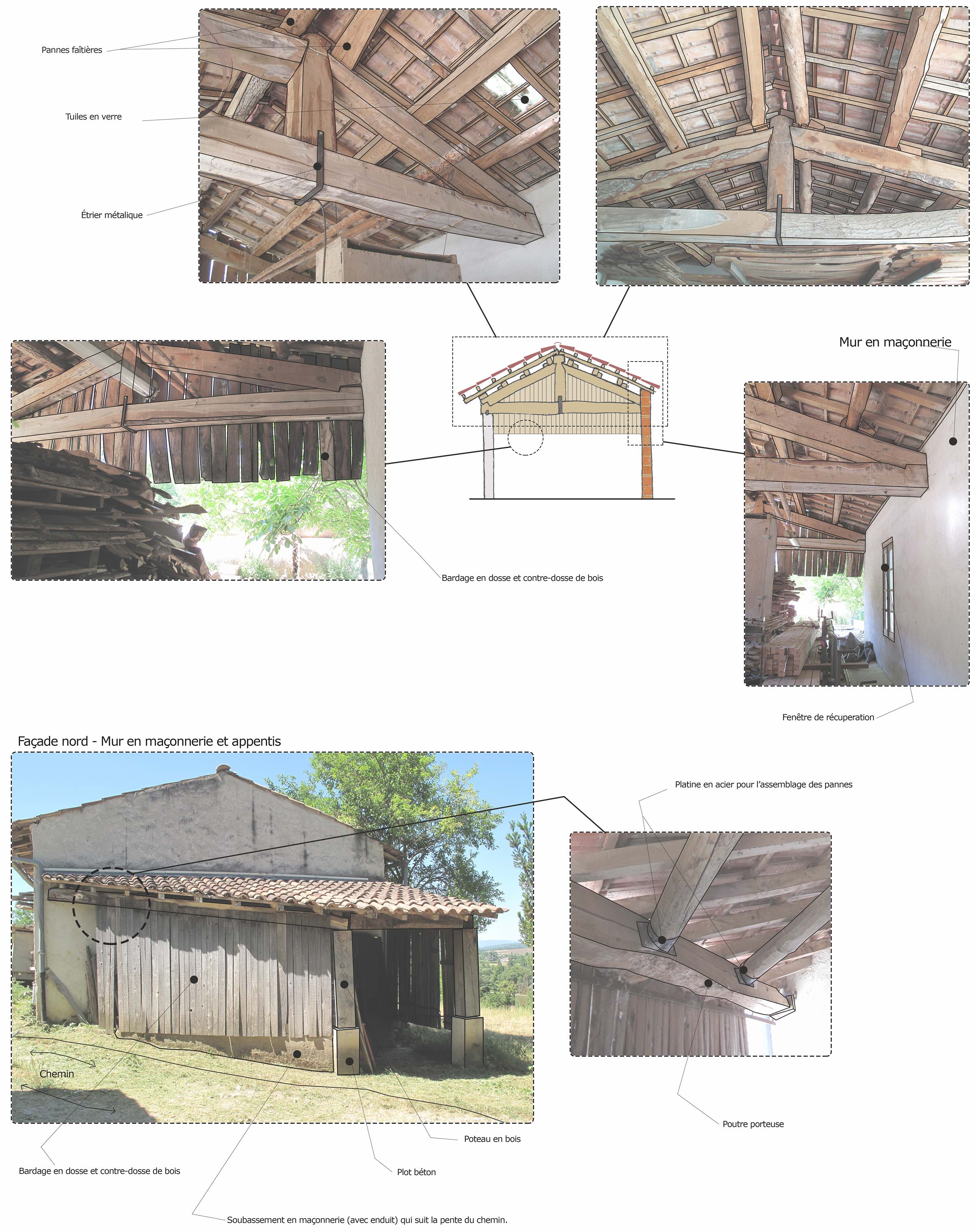

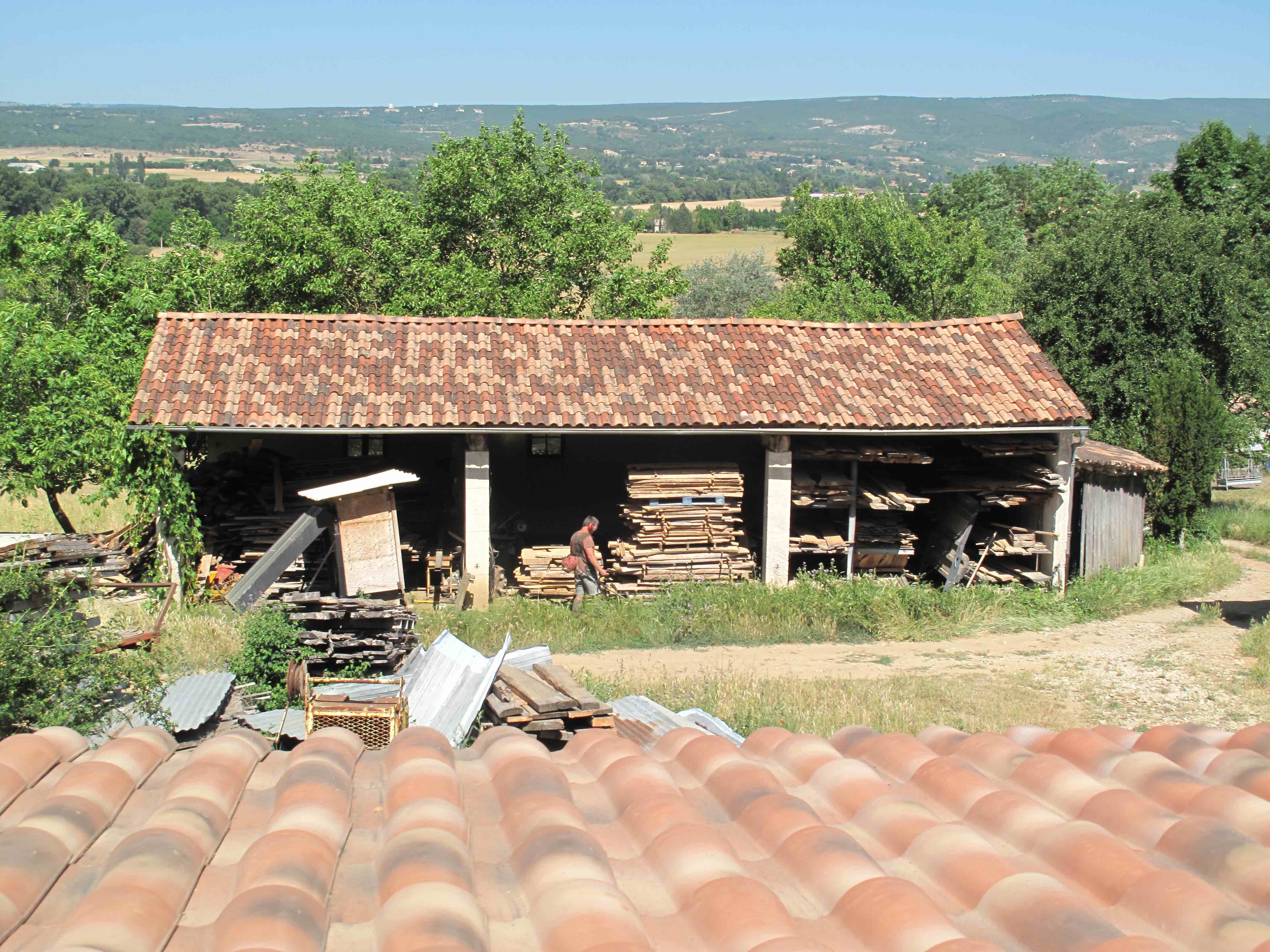

4 Hangar agricole en grumes de bois :
Coût : Tous les matériaux ont été récupérés, sauf une partie des tuiles pour le toit qui ont été acheté. Pour cette raison pour les charpentes on retrouve des essences de bois très diverses et mélangées (pin sylvestre, douglas, pin noir, peuplier etc.)
Besoin initial : Un lieu pour la scierie, stockage et découpage.
Superficie : Environ 127 m² (8,5 m x 15 m)
Après avoir construit le premier hangar le long du chemin, le deuxième vient se disposer perpendiculairement pour laisser un grand espace pour manœuvrer les outils.
On pourrait dire que ce bâtiment est une version améliorée du premier.
- Fermes traditionnelles en grumes de bois appuyées sur une maçonnerie autostable (ouest) et sur des poteaux béton (est).
- Le mur en maçonnerie, qui soutient les charpentes à l'ouest, est protégé par un enduit à la chaux blanc. Le passage de la lumière est assuré par deux fenêtres.
- La façade nord est également en maçonnerie avec un appentis.
- Les poteaux en béton préfabriqués soutiennent la charpente à l'est du bâtiment.
- Pannes en grumes de bois d'une coupe plus petite de la ferme.

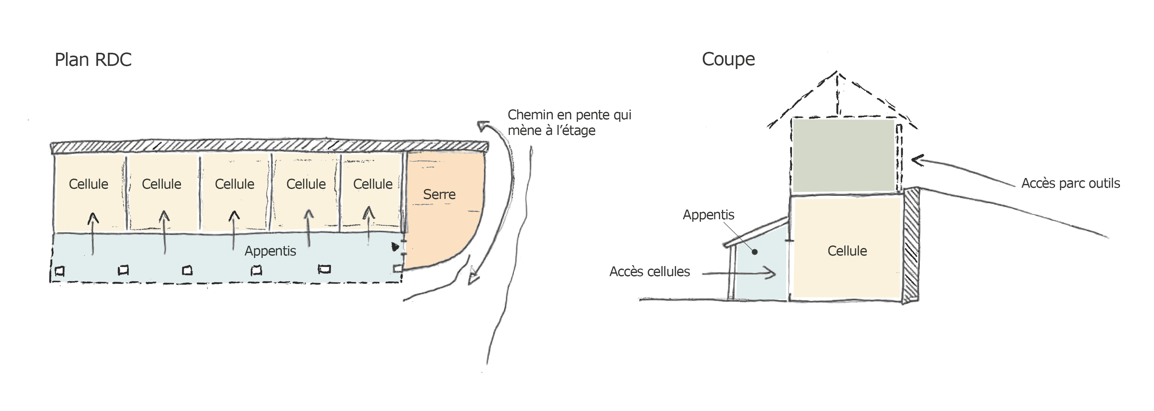

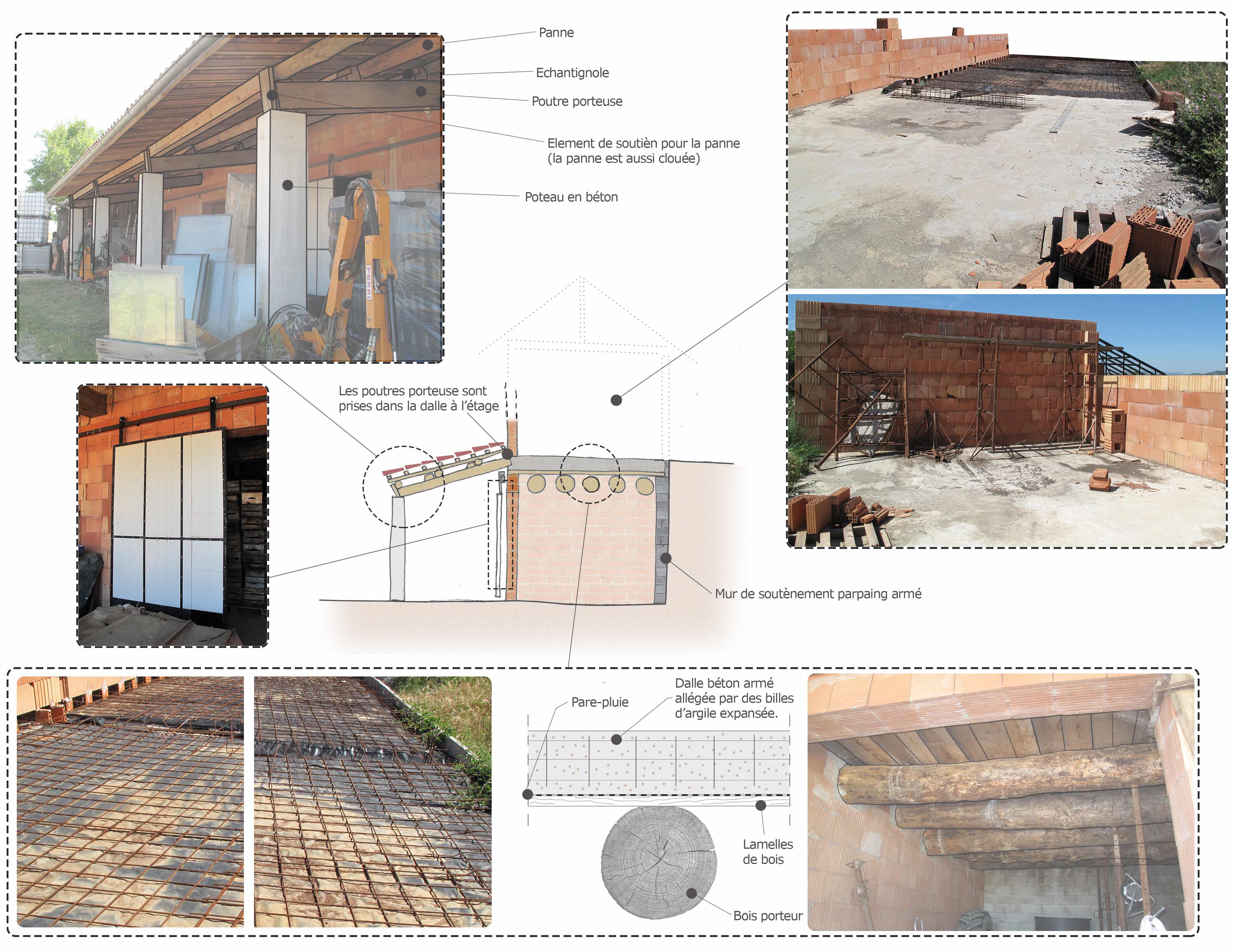

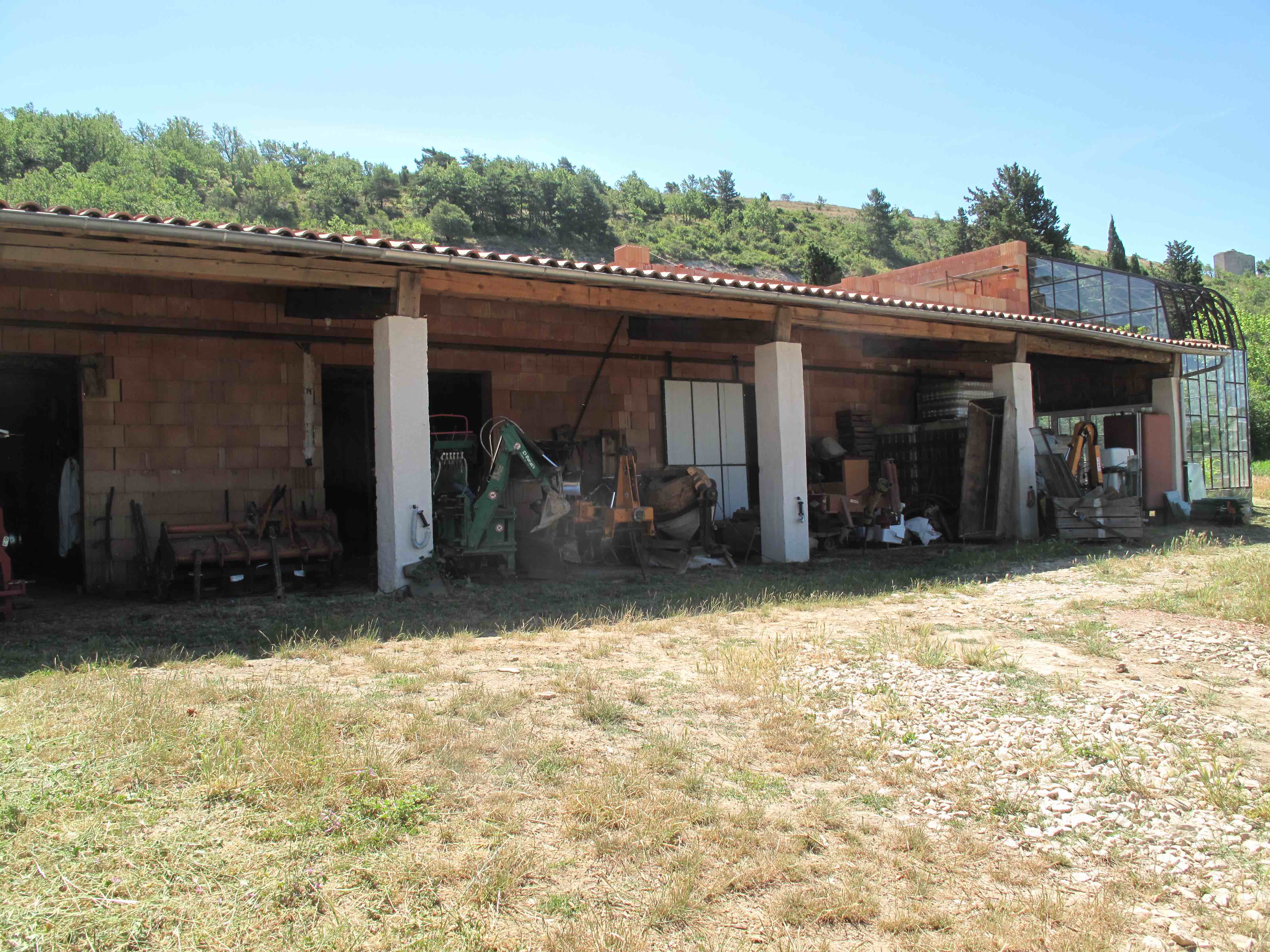

5 Hangar agricole en brique pour le stockage et parc outils :
Coût : Tous les poutres en bois de la structure sont de la récupération. Par contre les briques pour les cellules et l'abris à l'étage ont été acheté (Stephan ne se souvient pas du prix)
Besoin initial : Hangar pour le stockage avec plusieurs cellules et un abris pour les outils à l'étage.
Superficie :
Environ 280 m² sur deux étage (140 m²/étage).
Environ 70 m² d'appentis.
Environ 50 m² pour la serre.
Ce troisième hangar viens fermer une court intérieure déjà désigné par les premiers deux constructions. Le bâtiment s'insère dans la pente du terrain pour créer deux accès : un par la court du terrain d'où on peut atteindre les cellules et l'autre, à l'étage, qui permettra d'accéder au parc outils (l'étage n'est pas finalisé).
Un appentis se pose sur la façade ouest pour protéger les cellules du soleil.
Sur la façade sud une grande serre adossée en écaille de verre (sur le modèle de l'autre présente sur la ferme), abritera des plantes.
Bâtiment
- Mur de soutenement en briques de béton pour retenir la terre du dénivelé.
- Les murs restante sont monté en briques alvéolées (30 cm d'épaisseur).
- Pour la structure de l'étage, des énormes grumes de bois écorcés viennent se poser sur les murs en briques des cellules.
- Plancher en lamelles de bois qui couvrent les grumes.
- Etanchéité assurée par un delta (pare-pluie).
- Le plancher est finie par une dalle en béton armé allégée par des billes d'argile expansée (qui participe aussi pour l'isolation).
- Pour le parc outils des murs en briques seront montés et il sera abrité avec un toit en tuiles (pas encore en place).
L'appentis
- Soutenu par des poutres en bois qui posent sur un coté dans le mur en brique et de l'autre sur des poteaux en béton.
- Les pannes sont en grumes de bois.
- Suivent des chevrons et de liteaux en bois.

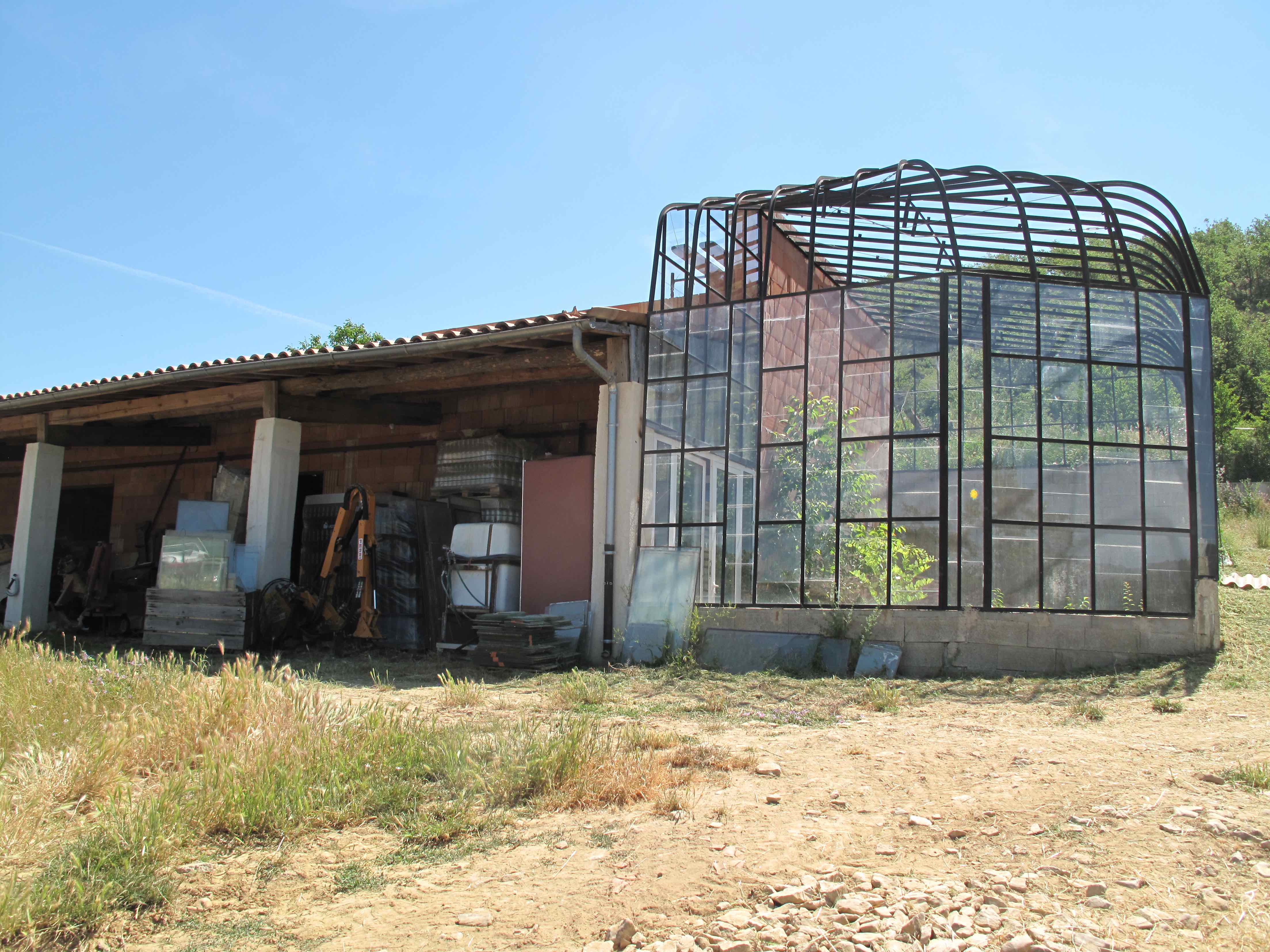

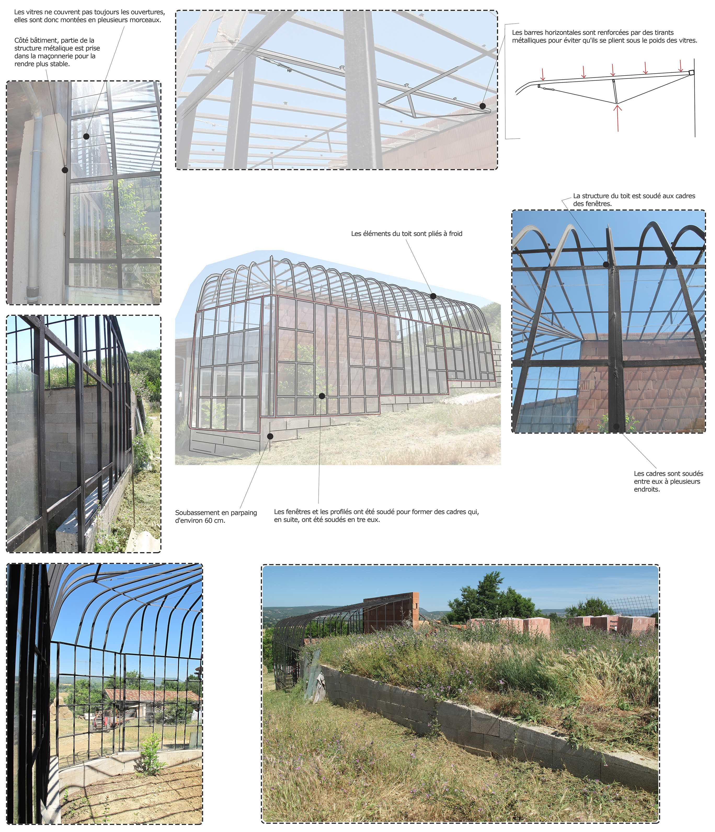

La serre
- La serre est adossée contre le mur en briques qui emmagasine la chaleur pendant la journée (la brique n'est pas un matériel avec une inertie optimale, comme par exemple la pierre ou le béton, mais il arrive quand même à emmagasiner de la chaleur). Ce mur évacue progressivement la chaleur emmagasinée pendant la nuit (déphasage), ce qui contribue à limiter au minimum les variations de température dans la serre (même à -20°C, l'intérieur de la serre ne gèle pas)
- Soubassement en parpaing d'environ 60 cm
- Structure métallique (cadres des fenêtres dans une ancienne mine et vieux piquets de vigne).
- Les vitres sont coupés sur place pour s'adapter à la structure.
- Les barres horizontales sont renforcées par des tirants métalliques pour éviter qu'ils se plient sous le poids des vitres.
>> La première serre en écaille de verre, où Stephan à étudié le système <<
