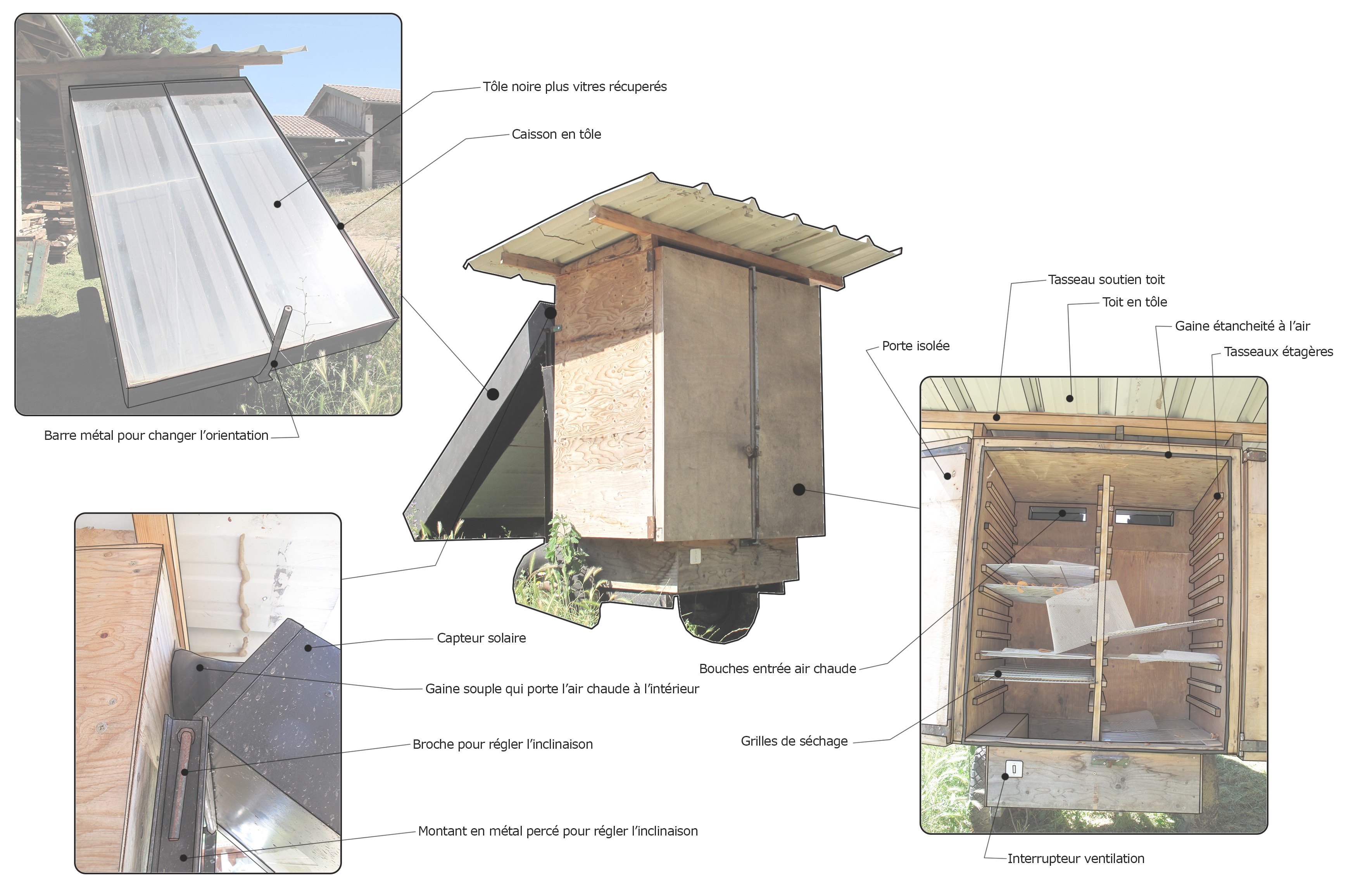

Séchoir
Une sorte d'armoire en bois monté sur un châssis avec des étagères à l'intérieur. A l'arrière de l'armoire est positionné un capteur solaire connecté à la chambre avec des gaines souples.
En bas un interrupteur permet d'allumer une ventilation forcée qui fait circuler l'air à l'intérieur.
Le capteur est composé : d'une tôle en metal peinte de noir pour le fond, des différents bout de tôle plate pour les cotés, le tout recouvert par un assemblage de vitres.
Le châssis permet la rotation du séchoir en direction du soleil. De la même façon le capteur peut être incliné selon le saison pour s'adapter à l'inclinaison des rayons de soleil.
Erreurs de conception : La circulation de l'air n'est pas efficace. En effet, l'air chaude tend toujours à monter et, vu que l'arrivé est sur la partie haute, l'air n'arrive pas a bien circuler.
