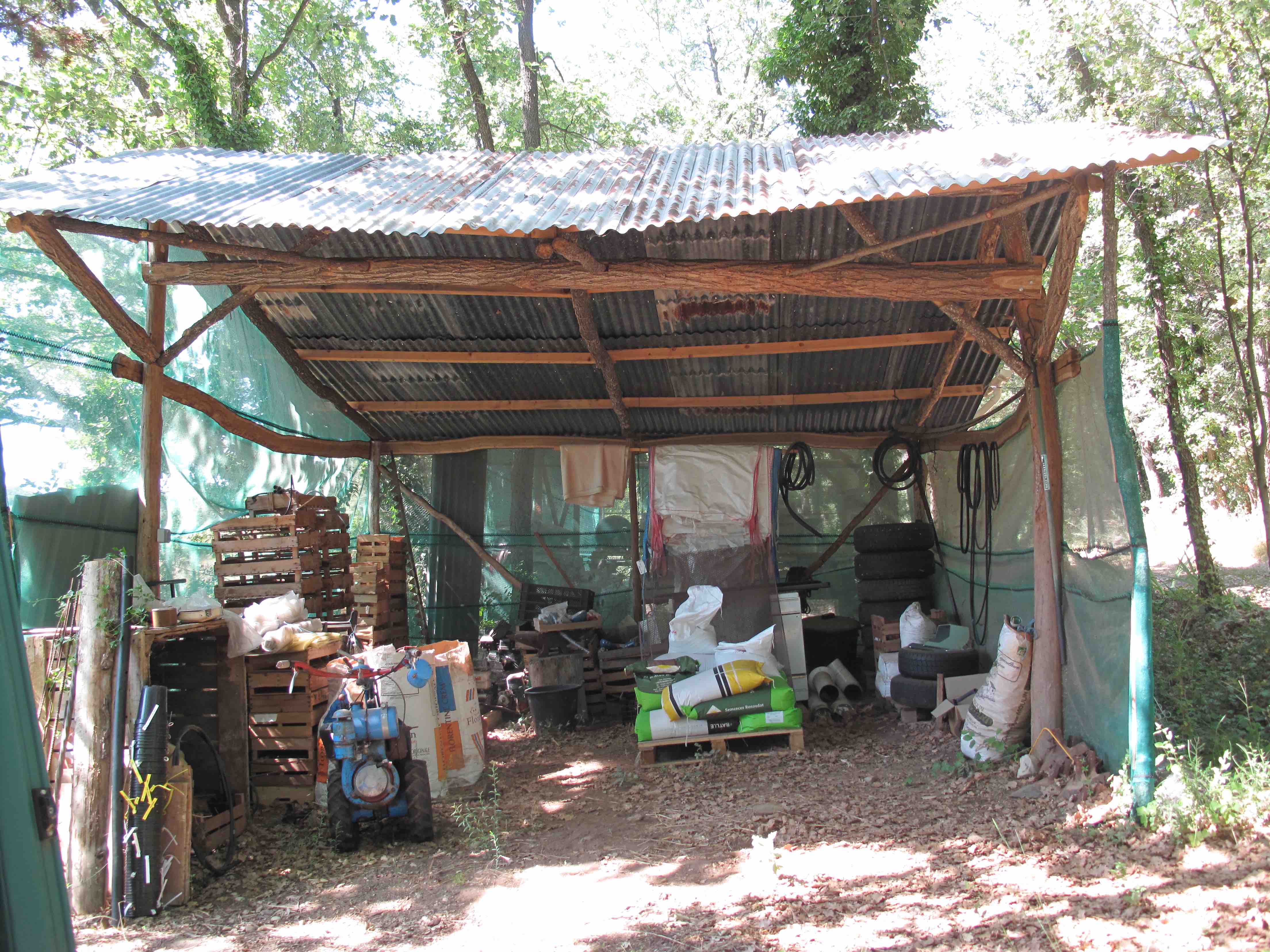

1 - Abris pour le tracteur en grumes de bois
Coût : Bois de la forêt proche et récup. Pour un coût total de ± 200€.
Temps du chantier : fait en 15 jours.
Besoin initial : Hangar pour le stockage et pour abriter le tracteur.
Conception : Autoconception totale de l'espace.
Superficie : Environ 25 m²

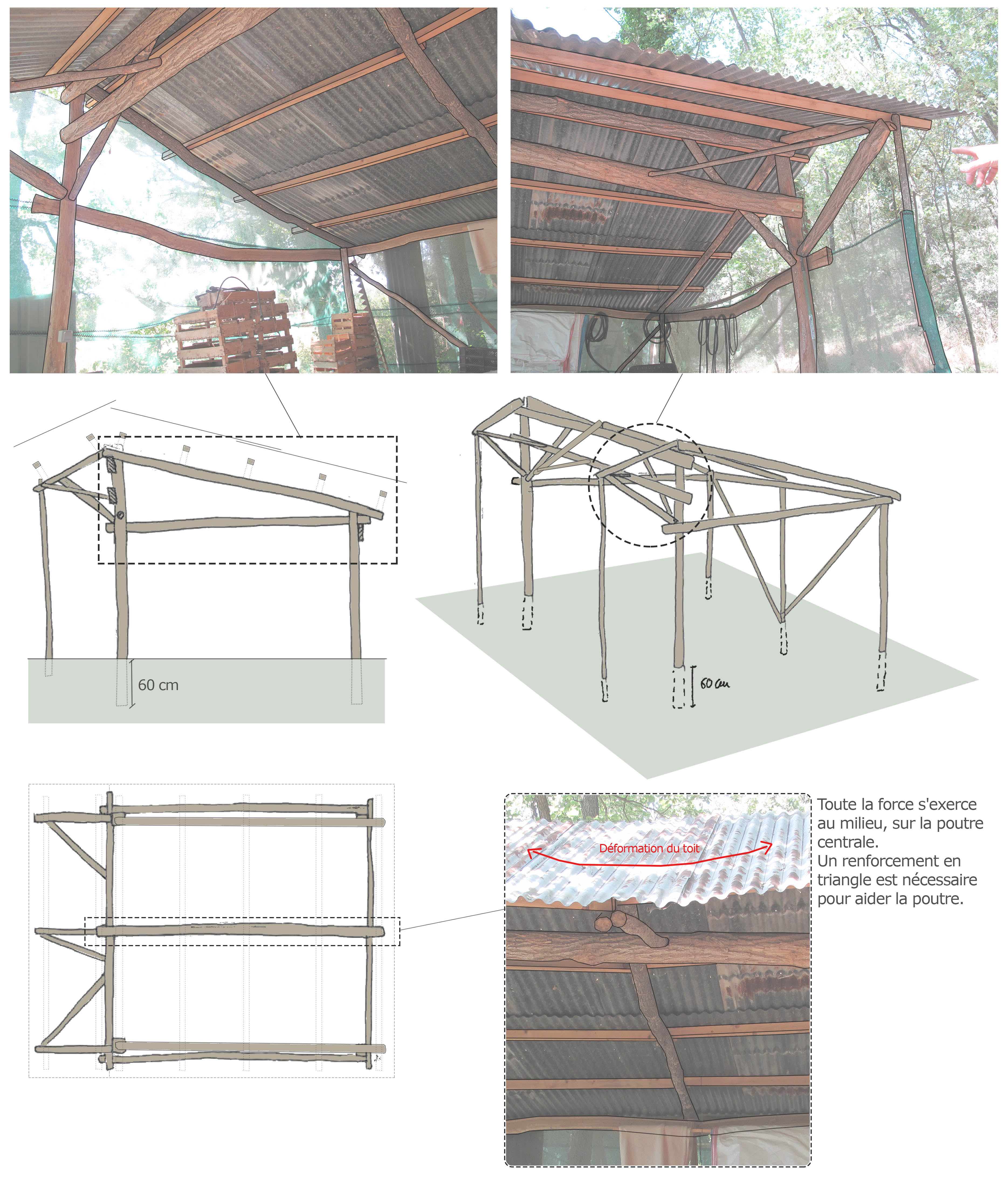

Choix de conception : Interêt général de Benoit pour la charpente. Conception assez intuitive en regardant ce qui existe. Seuls les dimensions posent question, mais il y a toujours la possibilité de demander conseil à des professionnels.
Choix constructifs :
- les poteaux sont directement prises dans le sol à une profondeur de 60 cm (ce système ne les protège pas d'une éventuelle remonté d'humidité ou de l'attaque des insectes, mais vue que le terrain est sec et pierreux le problème est évité dans ce cas particulier).
- Demi-ferme avec un petit appentis sur le côté plus haut.
- Les essences de bois choisies pour la charpente sont le chêne et l'acacia (directement disponible dans le bois à côté).
Amélioration potentielle : renforcements en triangles pour la poutre centrale (la poutre centrale est surchargé par l'absence d'un entrait)

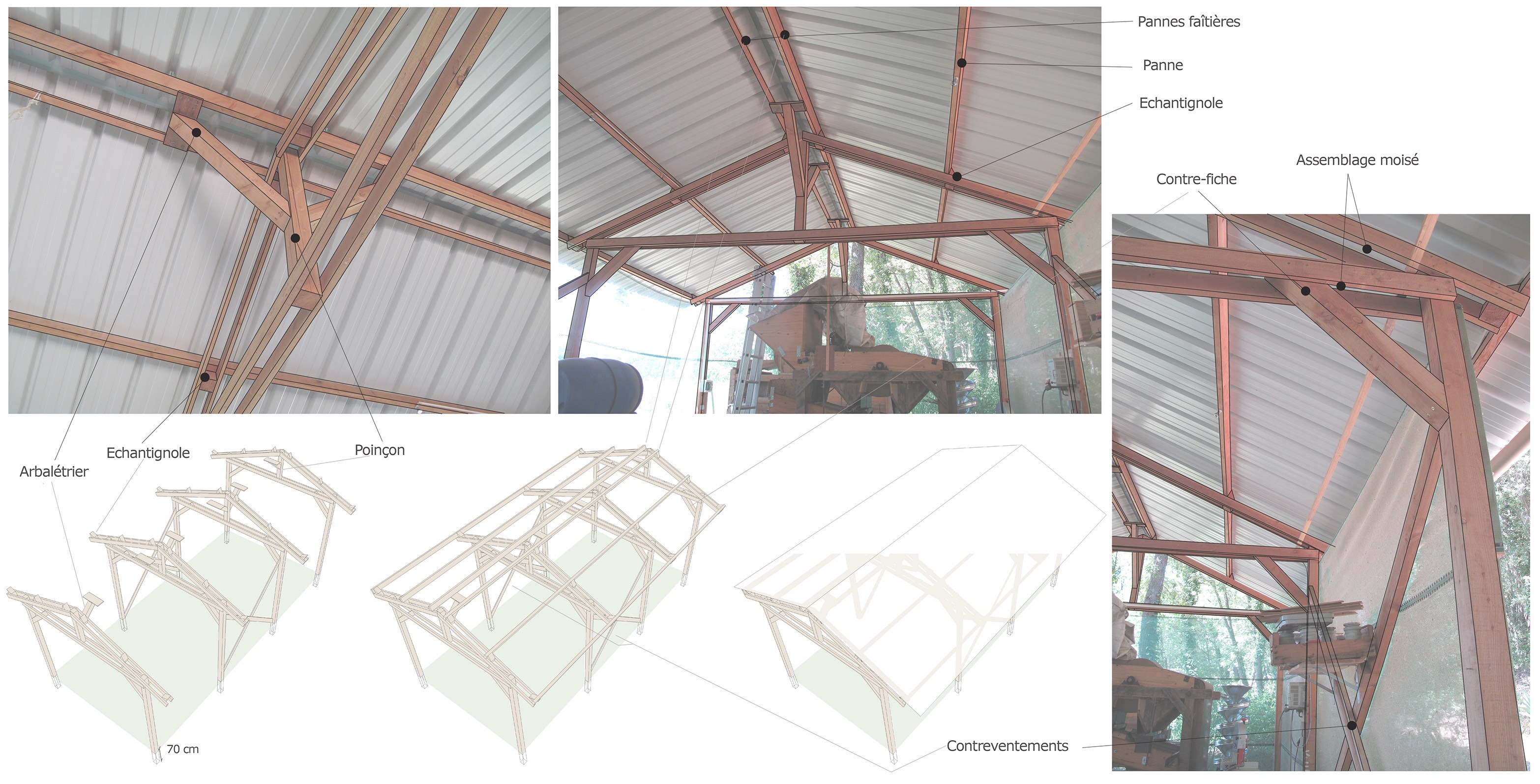

2 – Hangar Atelier
Coût : 2000€ (terrassement, bois acheté en scierie et tôles de couverture).
Besoin initial : Hangar pour le stockage, triage de grain et atelier.
Superficie : 50 m²
Temps et organisation du chantier : Assemblage des 4 fermes tout seule, aide pour le reste (4 mois de chantier sans compter le four)
- les poteaux sont directement prises dans le sol à une profondeur de 70 cm (ce système ne les protège pas d'une éventuelle remonté d'humidité ou de l'attaque des insectes, mais vue que le terrain est sec et pierreux le problème est évité dans ce cas particulier).
- Fermes traditionnelles moisée avec liens de faîtage.
- Pannes en bois ( deux panne faîtières)
- Toit en « bacacier » directement fixé sur les pannes.
- L'espace est fermé par un brise-vue en toile tissée (le bâtiment n'est donc pas vraiment fermé, ce qui empêche une possible prise au vent).

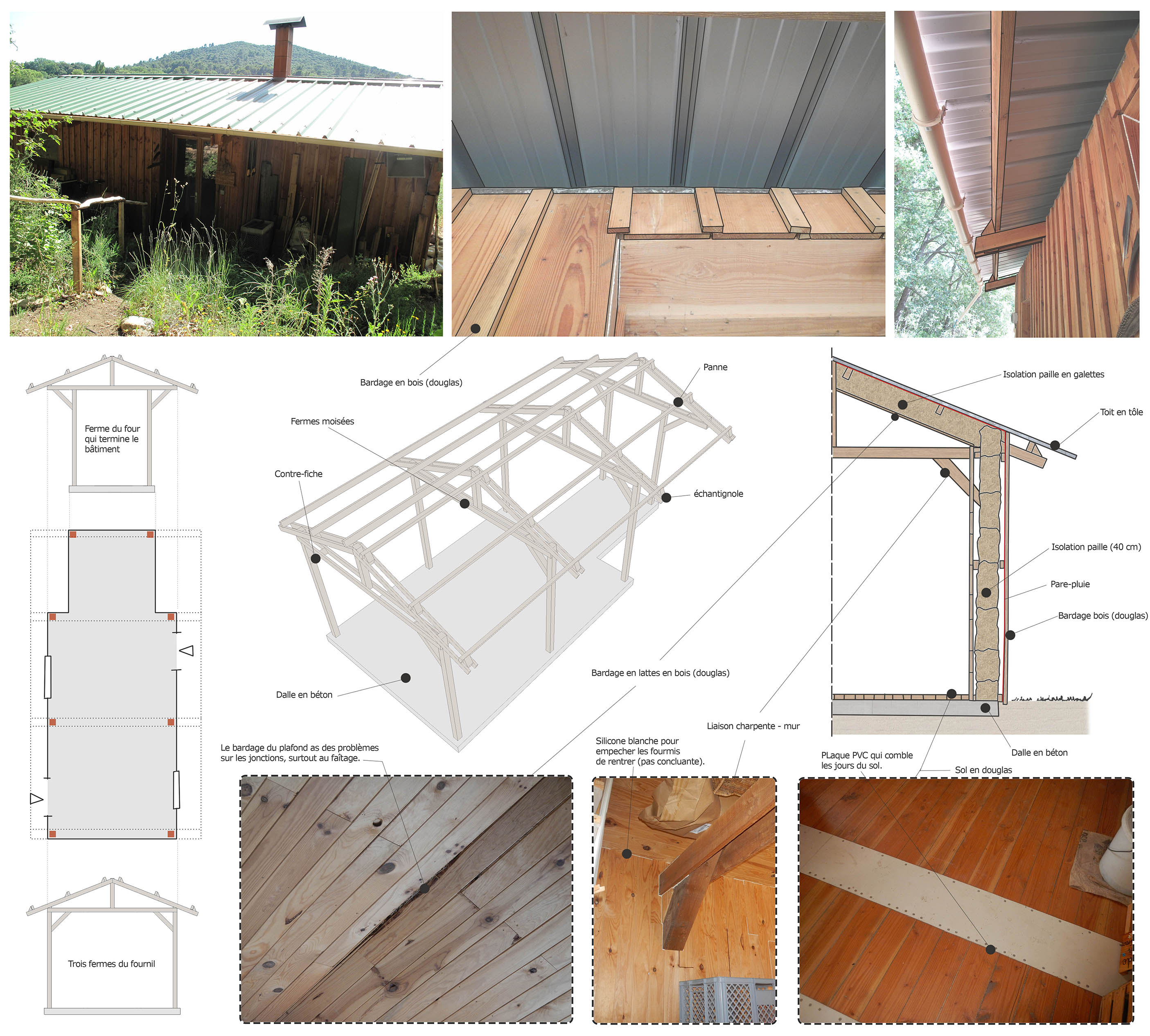

3 – Fournil
Coût : environ 9000 €
Besoin initial : Un fournil pour faire ses propres fournées.
Conception : Autoconception totale de l'espace. L'achat serait été trop chère et ne serait pas été adapté à ses besoins. « Faire soit même permet d'avoir quelque chose au plus proche de ses envies. »
Temps et organisation du chantier : 4 mois de chantier sans compter le four, il a assemblé les 4 fermes toute seule, aide pour le levage.
Superficie :
50 m² de l'extérieur (compris les murs qui font 45 cm d'épaisseur)
27 m² l'intérieur du fournil sans compter l'espace dédié au four.
Structure : Interêt général de Benoit pour la charpente. Conception assez intuitive en regardant ce qui existe. Seuls les dimensions posent question, mais il y a toujours la possibilité de demander conseil à des professionnels.
Espaces :

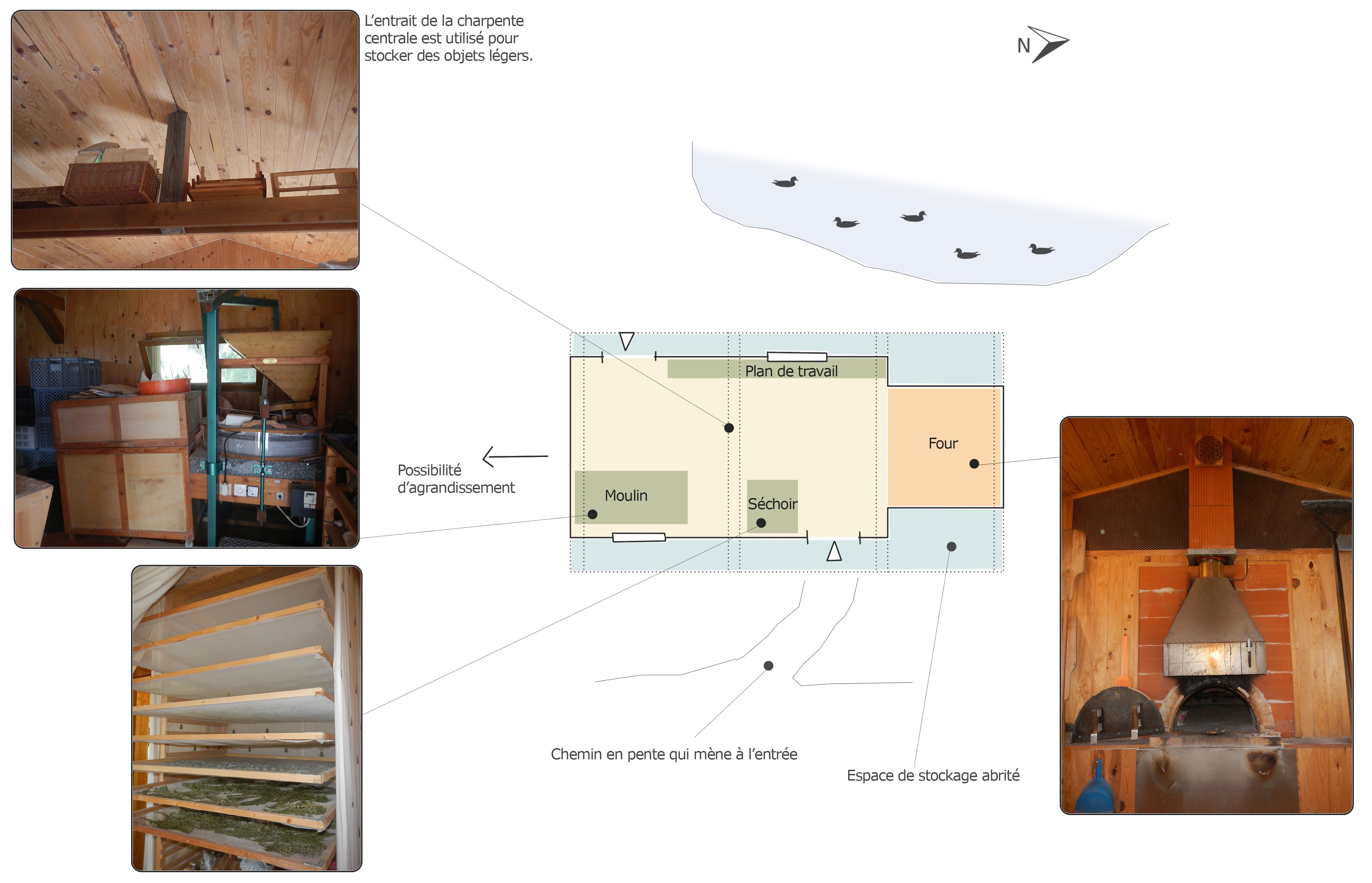

- Deux portes-fenêtres et deux fenêtres assurent de la lumière naturelle.
- Le four se trouve au nord.
- Au sud reste la place pour un possible agrandissement de l'espace de stockage.
- Le dépassé de toiture crée un espace parfait pour le stockage du bois et d'autres choses qui nécessitent d'être abrités.
- L'entrait de la charpente centrale est utilisé pour stocker des objets légers.
Fournil :
Structure :
Fondations en béton
Fermes en bois fixées à la dalle par des platines boulonnées.
L'essence utilisé pour toutes les parties bois du bâtiment est le douglas (choix possible entre douglas et mélèze, mais le mélèze se tord en séchant).
Fermes traditionnelles moisées avec contre-fiches.
La dernière charpente, qui définit l'espace du four, est formée par un sorte de linteau qui, renforcé par deux contre-fiches, soutient les deux arbalétriers.
Murs :
Bardage intérieur en lames de bois (douglas)
Chevrons bois pour soutenir le bardage.
Isolation en bottes de paille (40 cm).
Chevrons bois (7,5 cm) vissées sur les poteaux comme support pour le bardage.
Pare-pluie.
Suit un bardage en bois extérieur à la suédoise.
Plafond:
Toit en tôle.
Pare-pluie.
Isolation paille en galettes.
Lattes bois vissées sur les charpentes.
Portes et fenêtres acheté neuves.
Sol en lattes de bois (les jours qui restait ont été comblé par du PVC).
Four : Le four est entièrement autoconstruit, récupéré gratuitement chez une personne qui voulais s'en libérer. Sébastien a donc démonté les briques une par une pour les ré-assembler dans son nouveaux fournil ; un travail minutieux, mais qui lui a permis d'avoir un four sans acheter des briques réfractaires.
Si c'était à refaire :

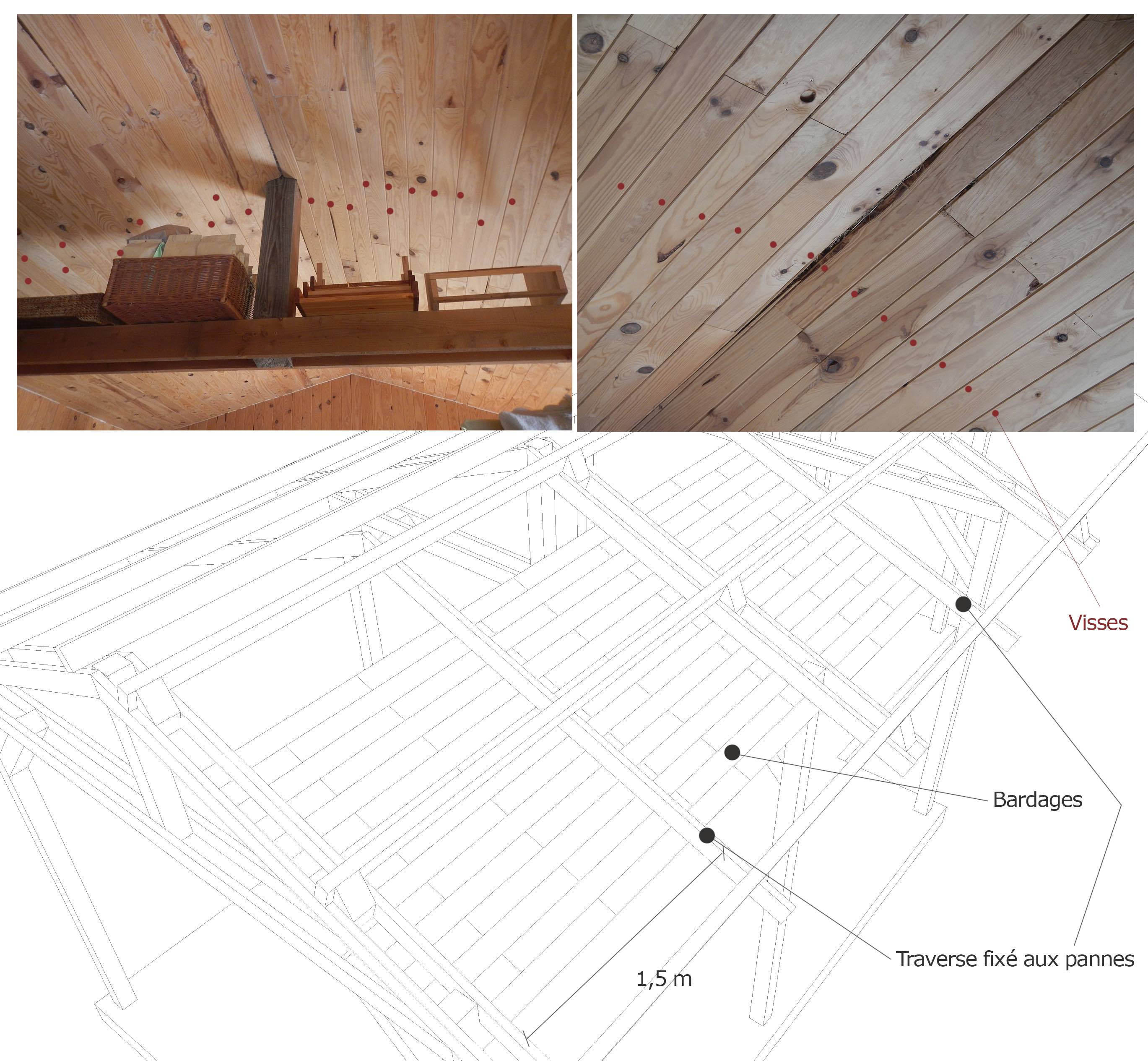

Le bardage du plafond est fixé directement sur les arbalétriers des charpentes et sur des traverses fixées aux pannes qui descendent à l'hauteur des arbalétriers (distance entres les traverses/arbalétriers : 1,5 m).
Pour cette raison certains lattes, qui tiennent sur le vide, commencent à s'ouvrir e à avoir de problèmes à rester en place.
Sébastien explique que des traverses à moins de 1 m aurait évité le problème, mais attention aux poids ! En effet, seulement des calculs serait en mesure de nous dire si ce système pourrait être structurellement soutenable pour les charpentes.
En outre, la mise en place d'un film pare-vapeur ou d'un grillage aurait pu tenir en place la paille et la rendre indépendante de la structure.
