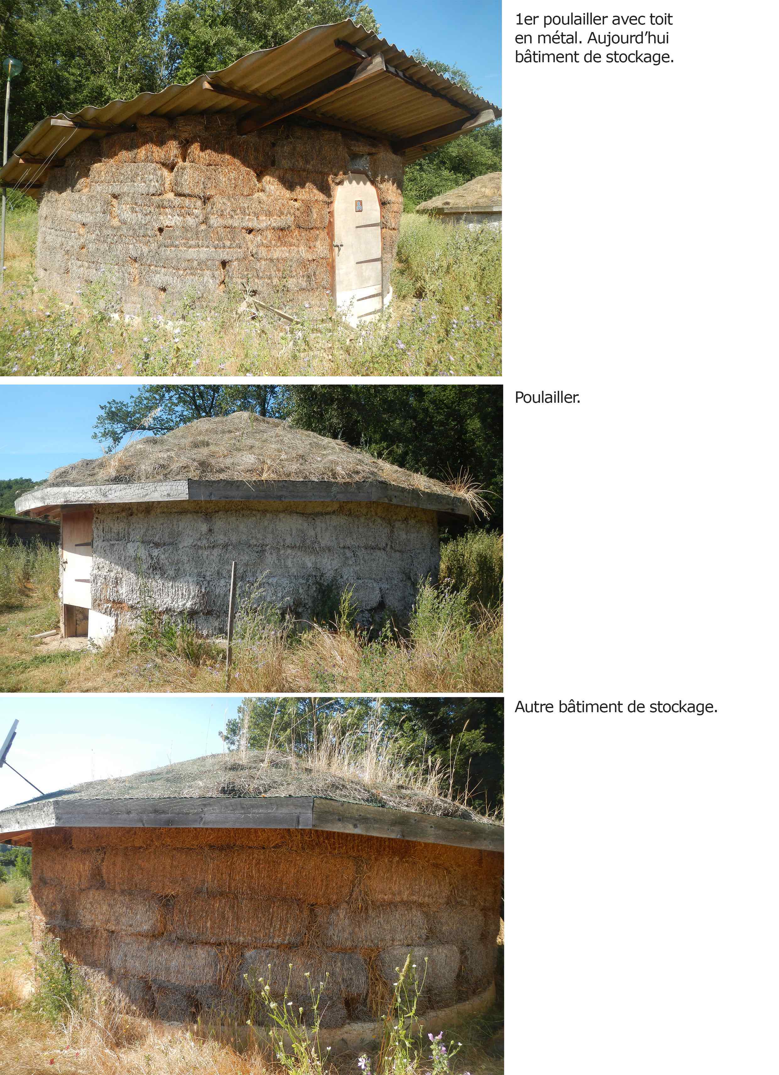

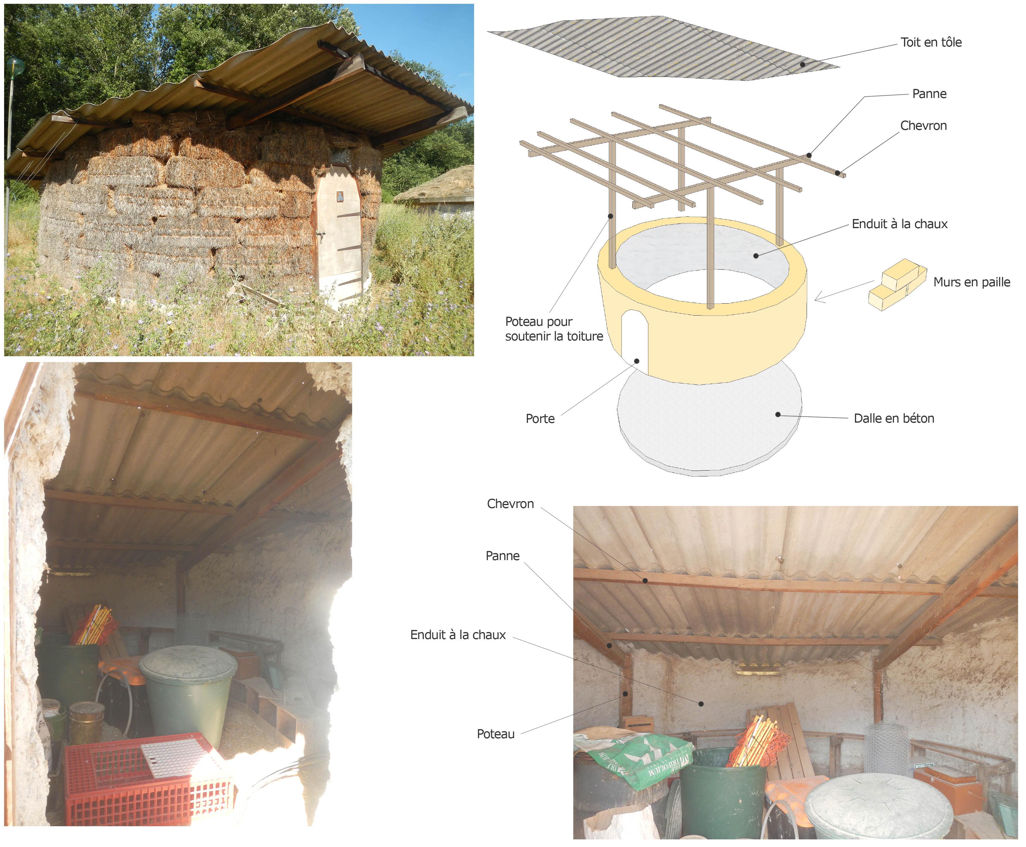

Sébastien construit son premier poulailler en paille avec un toit en métal, mais il se rend tout de suite compte que un bâtiment où il fait chaud l'été et froid l'hiver ne serait pas un bon endroit pour les poules. Donc ce premier bâtiment au début voué à être un poulailler, devient un lieu de stockage.

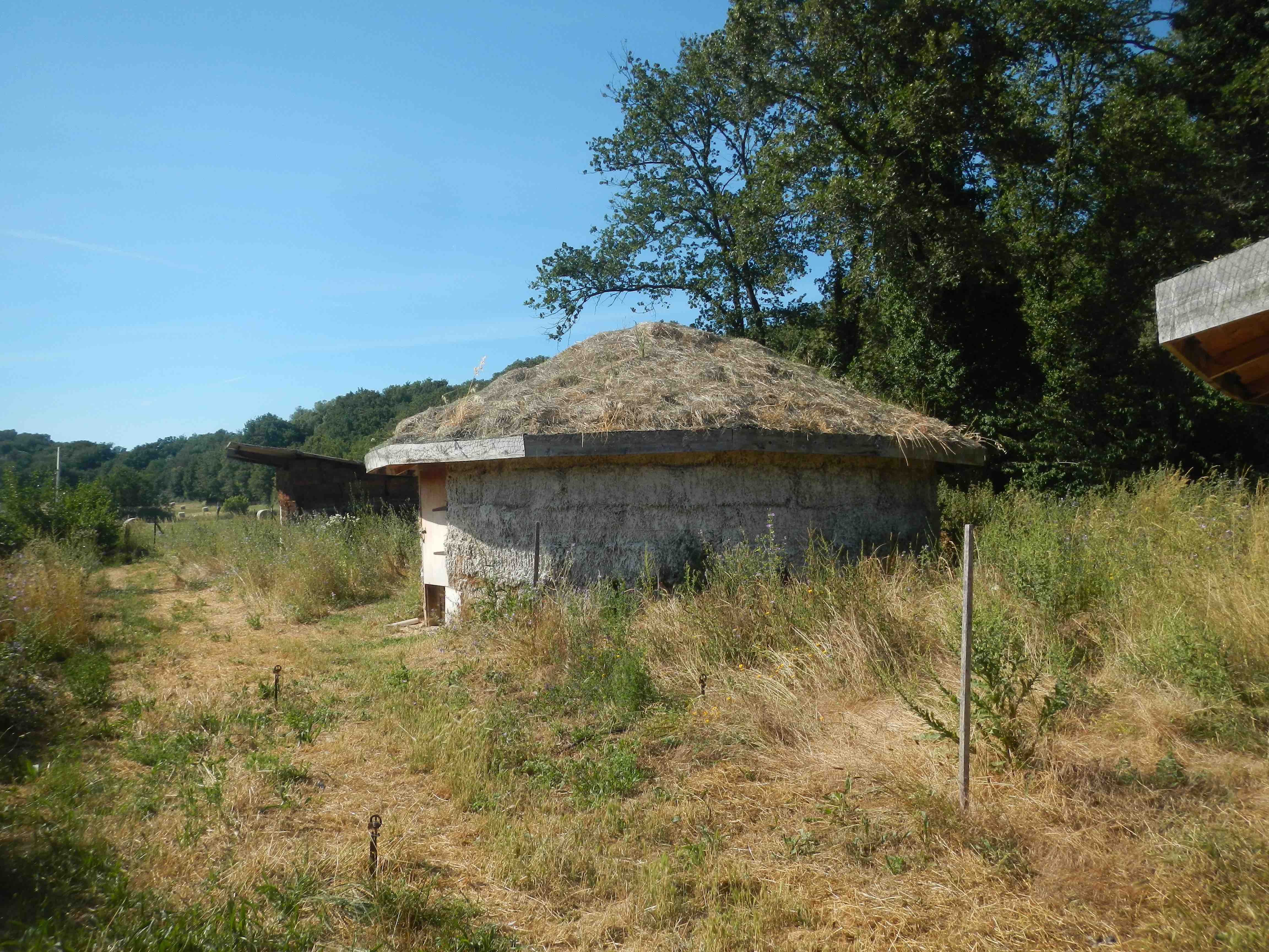

Pour les autres deux bâtiments, il choisis un toit en bois, beaucoup plus performant en termes thermiques. Finalement seulement un des deux deviens vraiment un poulailler. L'autre, malgré qu'il soit finalisé, deviens un autre lieu de stockage (les poules, on le sait, peuvent faire les difficiles).

Bâtiment toit en tôle :
Dalle en béton.
Bottes de paille.
Poteaux de soutien pour la toiture (douglas).
Pannes et chevrons en bois (douglas).
toit en tôle.
Enduit à la chaux à l'intérieur.

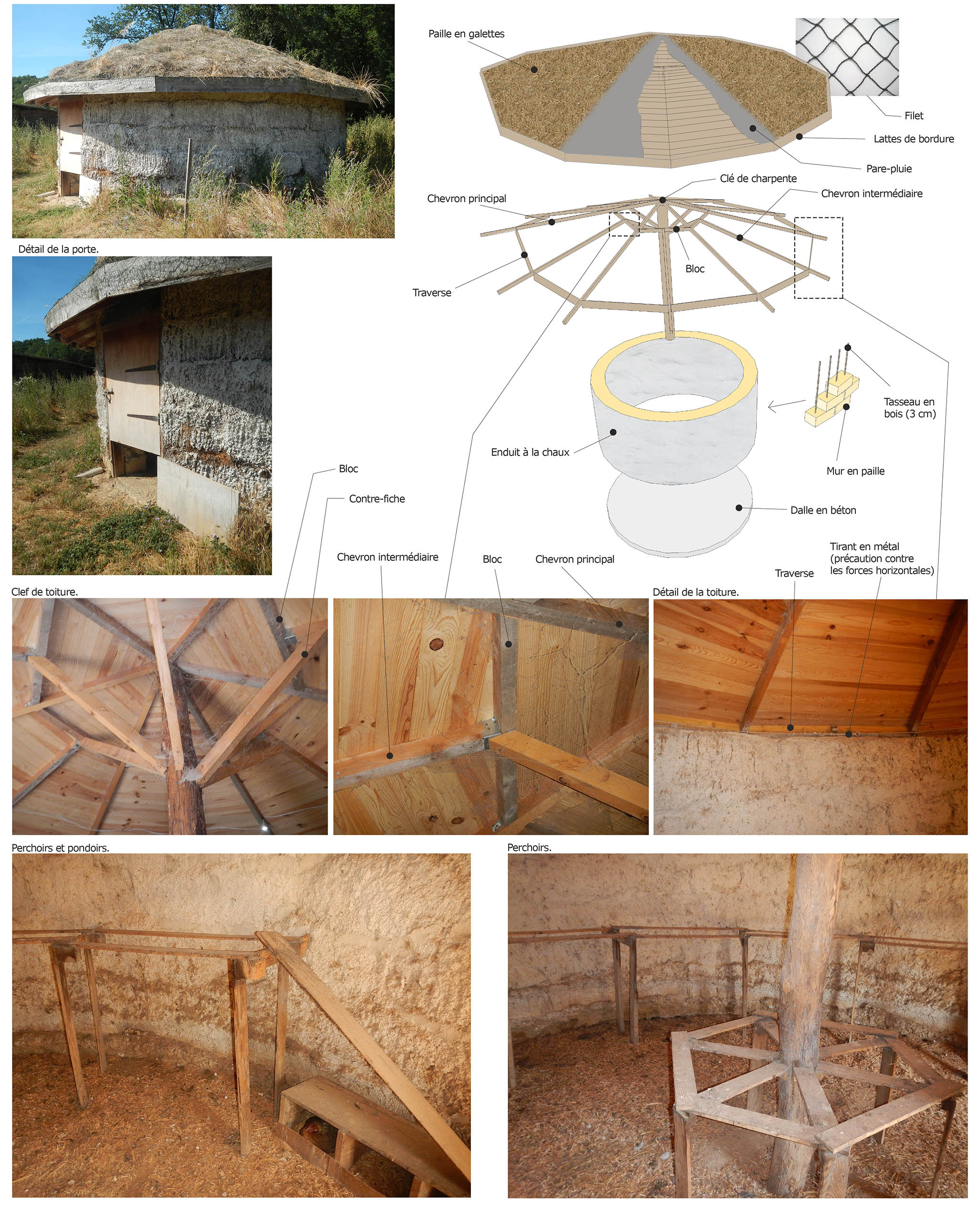

Poulailler :
Dalle en béton.
Bottes de paille porteuses.
tasseaux en bois (3cm) qui renforcent les bottes de paille.
Charpente de toiture inspirée de celle d'une yourte.
Poteau central de soutien pour la toiture (douglas).
Lattes en bois pour la couverture entre les chevrons.
Pare-pluie
Paille en galettes
Filet qui empêche à la paille sur la toiture de tomber.
La porte est divisée en deux, la trappe en bas permet aux poules de rentrer toute la journée.
Tirant en métal, précaution contre les forces horizontales du toit.

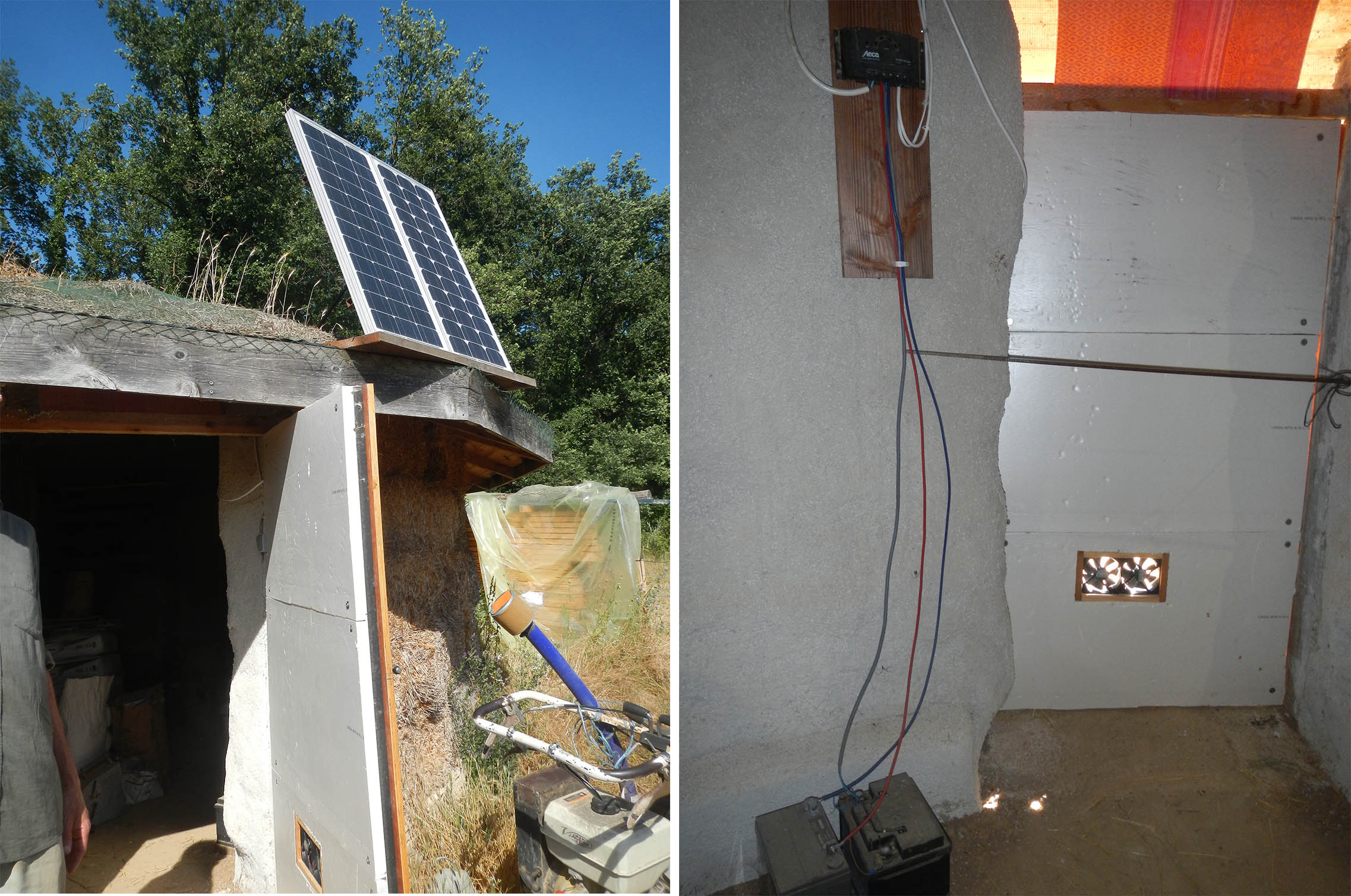

Le troisième bâtiment est identique au poulailler en fonction. Les perchoirs et les pondoirs ont été enlevés pour faire de la place pour le stockage. Un panneaux solaire sur la toiture alimente une batterie reliée à deux ventilateurs qui assurent l'aération du local.
