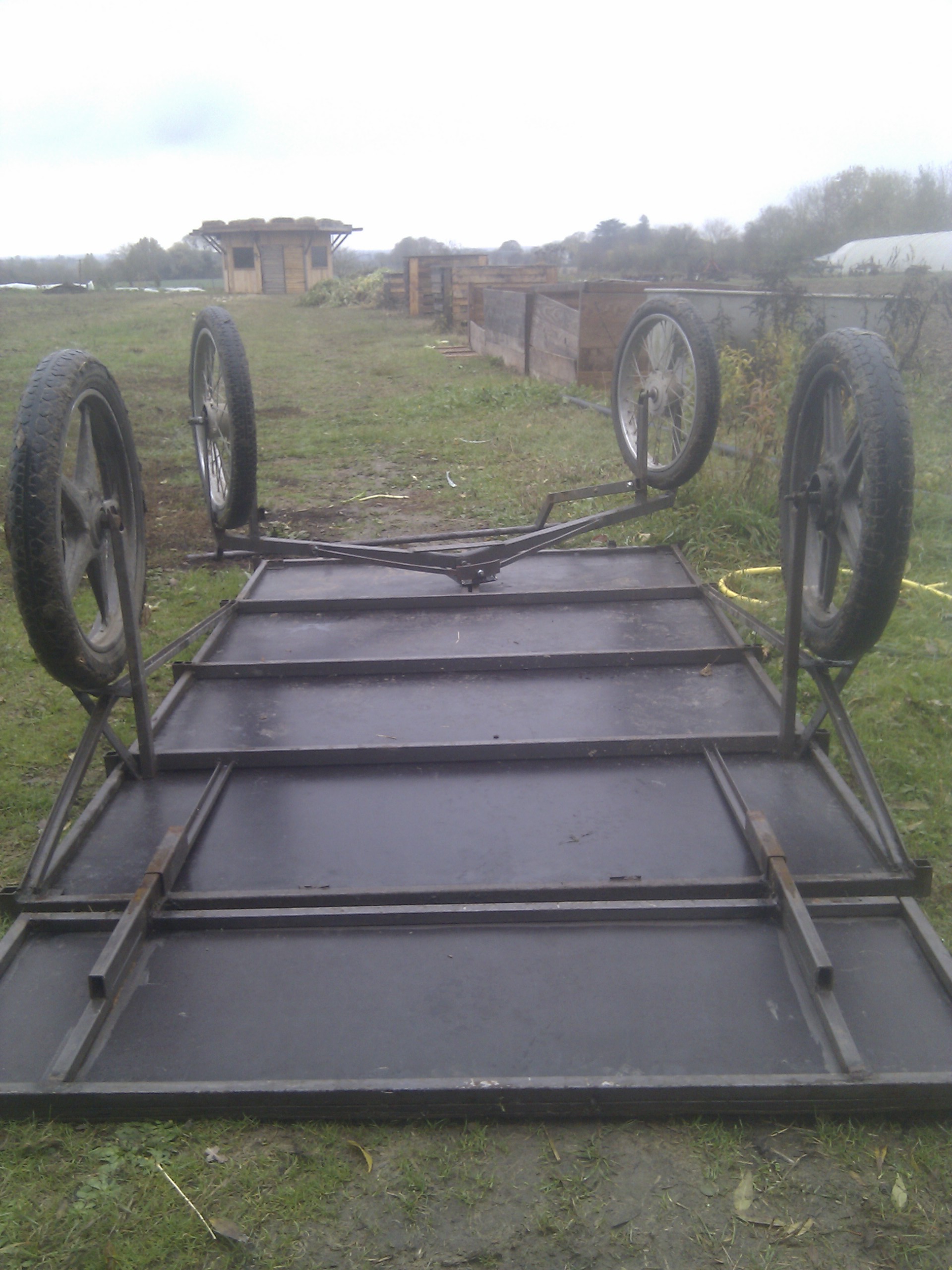

Bonjour à tous,
Le Porte-Tout est un outil simple et fonctionnel permettant de transporter caisses, légumes, terreau...Créé à l'origine à la ferme de Belêtre, il fut à l'initiative de BioCentre produit en formation prototypage dans le Centre-Val de Loire avec l'Atelier Paysan.
Description:

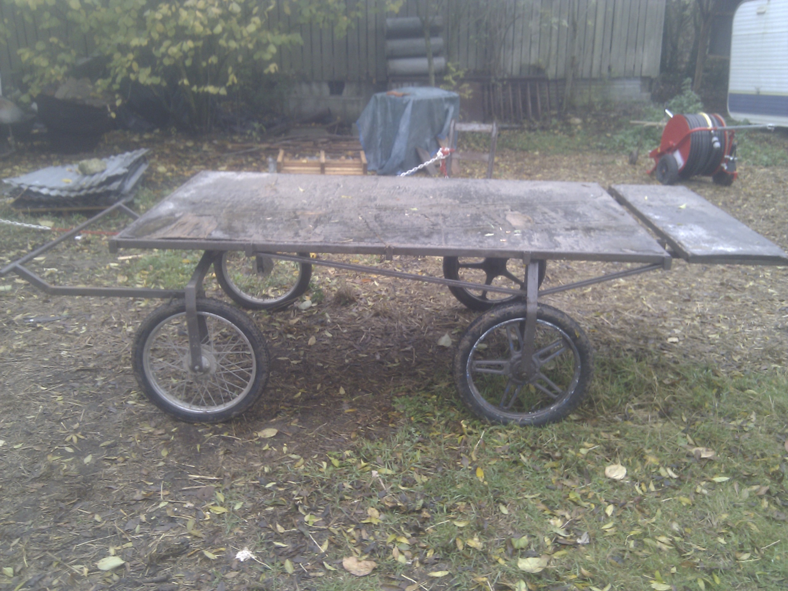

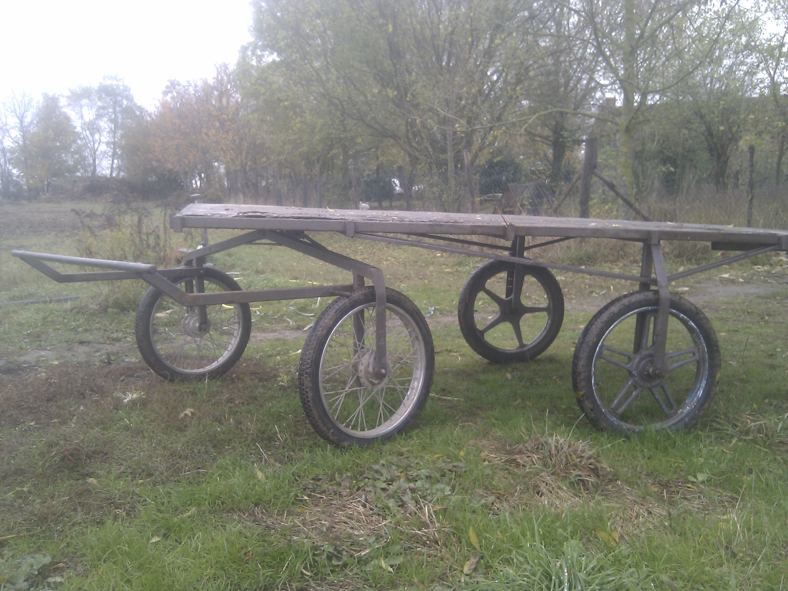

Le Porte-Tout est composé d'une tôle, d'un bâti rectangulaire et de quatre roues de mobylettes qui passent de part et d'autre de la planche. Les deux roues avant peuvent pivoter, ce qui lui permet de tourner facilement voir de faire un demi-tour sur place. La tôle est posée sur des renforts et est donc plus basse de quelques centimètres du bord du cadre, ce qui assure un rebord permettant de bloquer les caisses. Le Porte-Tout est utile pour transporter de grands volumes et peut être utilisé avec un jeu de ridelles. Il existe deux sortes de ridelles, avec ou sans tôle, selon les besoins de l'utilisateur. Le Porte-Tout de Belêtre présente aussi une rallonge amovible, ce qui n'a pas pu être réalisé lors de la formation prototypage pour des questions pratiques.
Dimensions:
La version actuelle du Porte-Tout fait 2m10 de long et 80cm de haut. Sa largeur dépend de la largeur de la planche.
Pour planche de 80cm: 1m20 d'entraxe
Pour planche de 1m: 1m38 d'entraxe
Pour planche de 1m20: 1m60 d'entraxe.
Ces largeurs étaient motivées par la volonté de laisser 10cm de part et d'autre entre l'intérieur de la fourche et le bord de la planche.
Après la formation:
Suite à cette formation, 11 porte-tout de la version V1.0 sont actuellement testé par des maraichers. La version V1.1, qui présentent de légères modifications (tôle posée directement sur le cadre pour faciliter le montage + tube rond le long du cadre pour faire les rebords pour bloquer les caisses, 1m50 d'entraxe pour planches de 1m20) est actuellement en construction. Plusieurs questions sont alors en suspens:
-Les dimensions actuelles de l'outil sont-elles adaptées ?
-L'outil est-il trop lourd ?
-La hauteur est-elle ergonomique ?
-L'outil est-il maniable à tirer par dessus les planches ? Faut-il améliorer le guidon ?
Quelques idées d'amélioration sont déjà étudiées:
-Pour accrocher l'outil derrière un tracteur/microtracteur...
-Pour qu'au lieu d'enlever les ridelles on puisse les faire basculer afin qu'elles restent accrochées à l'outil lorsqu'on ne les utilisent pas (comme sur une remorque classique)
-Pour pouvoir accrocher la tôle des ridelles avec un système de fixation au lieu de la souder, afin de pouvoir les utiliser avec ou sans tôle.
-Poser simplement la tôle sur le bâti en la bloquant avec un système de fixation au lieu de la souder, ce qui permettrait de l'enlever afin de la remplacer par un grillage selon les besoins.
Voici quelques photos du Porte-Tout de Belêtre (photo de la formation à venir):
Ce post est destiné à faire découvrir le Porte-Tout à ceux qui ne le connaitrait pas, mais surtout à permettre aux maraichers actuellement en train de le tester de nous faire part de leurs retours, amélioration à effectuer, défauts, qualités, comment ils l'utilisent et à quelle fréquence...Et aussi à poser des questions et à demander de l'aide en cas de difficultés de montage ou d'utilisation.
Les plans seront disponibles très prochainement sur le site de l'Atelier Paysan.

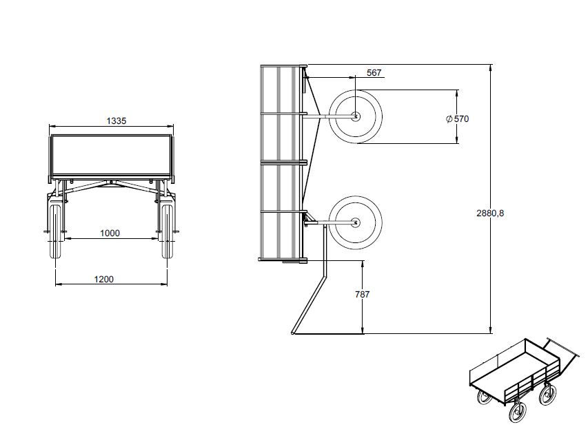

Le Porte-Tout pour planche de 80cm devrait convenir, voici ses dimensions actuelles:
Porte-tout 800 dimensions.JPG (43.92 Kio) Consulté 32992 fois
Ses dimensions vont peut-être changer pour la prochaine formation en fonction des retours d'utilisateurs.
Par contre si vous l'auto-construisez chez vous, il est facile de modifier l'écartement de la fourche pour l'adapter précisément à vos planches !
steffle
Messages : 3
Inscription : 19 mai 2014, 16:25
Re: [PROTOYPE] Porte-Tout, chariot pour planche permanentes
Message par steffle »
Salut à vous,
nous avons eu la chance de pouvoir auto construire un porte-tout hyper efficace au printemps avec le cfppa de Quetigny.
Après une cette saison d'utilisation, alors qu'on avait quelques réticences, et ben le porte-tout fait super bien son travail et porte bien son nom!

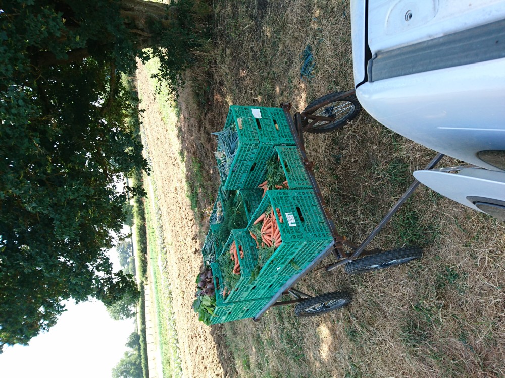

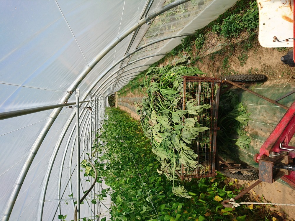

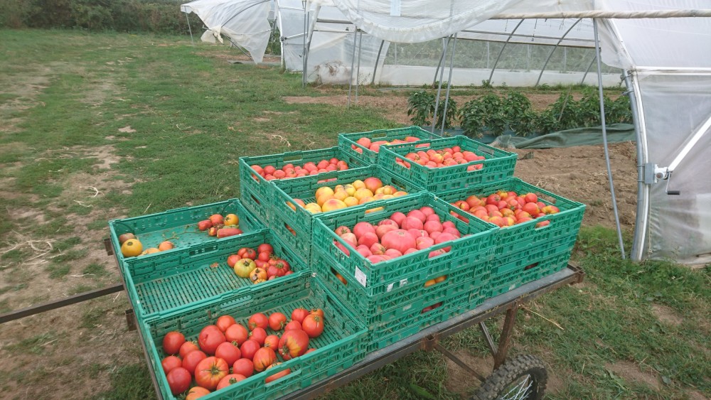

On s'en sert pour quasiment toutes les récoltes, soit à même la planche, soit en bout de planche attelé à notre voiture de champs (qui porte juste les outils et caisses vides et donc moins le bazar dedans!). Il va très bien aussi pour arracher des planches complètes de légumes (ici courgettes, mais nickel aussi pour arracher les concombres ou tomates accrochées dans les tunnels, y a plus qu'à faire tomber dedans!).
La hauteur c'est vraiment bien pour enjamber les planches, mais aussi pour la reprise des caisses qui se fait alors à bonne hauteur, et on est assez content de pas toujours devoir soit charger la voiture (qui n'est pas très pratique à décharger pour le coup) soit à prendre le tracteur pour la benette tout le temps.
On rentre de la parcelle à la ferme avec (300m) pour le déchargement.
Nous ne nous servons quasi pas des freins, même en pente vu qu'on peut braquer très facilement les roues cela ne pose pas de problème.
On s'en est assez peu servi pour les plantations, là la hauteur est moins pratique, mais il a quand même servi à quelques plantations. Par contre bien pratique pour déplacer des plateaux de plants nombreux.
En améliorations je verrais:
- une possibilité de pouvoir le pousser et/ou le tirer plus facilement de n'importe quel coté que l'on soit. Avec les roues avant qui tournent toutes seules c'est pour l'instant impossible seul.
- une possibilité de basculement pour vider quand on arrache des légumes
- et ce qui pourrait être le top du top, un modèle électrique qui nous suit pendant les récoltes et les plantations.. mais là c'est peut être trop!
Bon en gros on en est bien contents, c’est hyper pratique chez nous.

et les tomates
et les tomates
pour arracher les courgettes
ça marche aussi avec les oignons, on décharge en bout de planche sur une remorque plus grosse ensuite
la récolte au fur et à mesure
