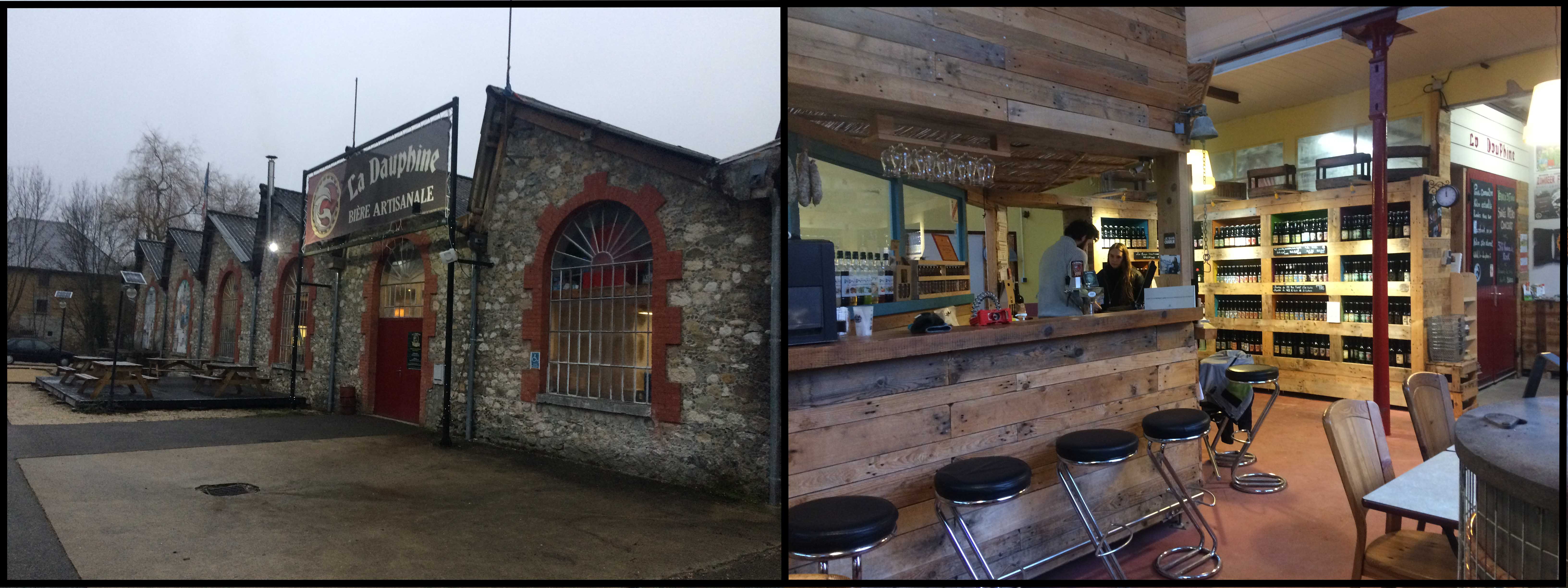

À gauche, vue extérieure de la brasserie du val d'Ainant ; À droite le bar/magasin de la brasserie

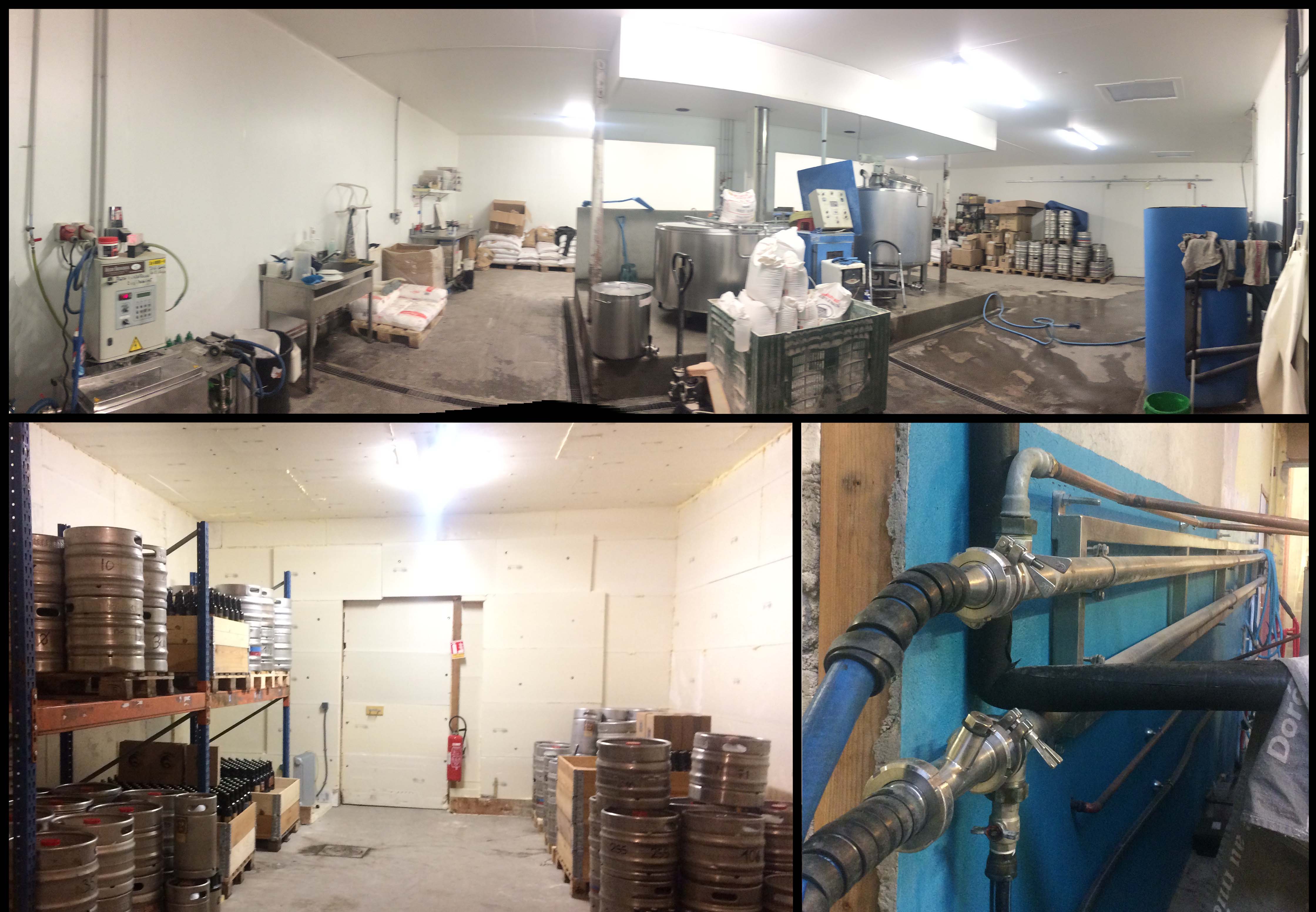

Caractéristiques techniques générales
Production de chaleur : chaudière au fioul – Cumulus électrique
Transferts de moût/bière : Pompe inox centrifuge
Brassage :
-Cuve d'empâtage/filtration (capacité =1000 l), double parois, isolée, fond filtrant, chauffage au fioul et agitateur (brassage multi paliers ).
- Cuve d'ébullition, double parois isolée, chauffage au fioul, hélice d'agitation permettant le whirlpool (précipitation des résidus de houblons par action centripète induite par la mise en rotation du moût en fin d'ébullition → tourbillon).
- Refroidisseur tubulaire (voir illustration ci-dessous)
- réserve d'eau chaude (rinçage du grain) : double cumulus électriques domestiques
Fermentation (deux générations de fermenteurs) :
- Cylindro coniques simple parois (non isolés), dans chambres conditionnées. Une chambre de fermentation primaire (T° = 20 °C), une chambre de garde (T° = 2 °C)
- Cylindro coniques double parois (isolés) et réfrigérés à l'aide d'un groupe froid et d'un système glycol.
Conditionnement : remplisseuse / capsuleuse / étiqueteuse automatique
Carbonatation : Refermentation en chambre chaude auto construite (panneaux en styrodur et radiateur électriques à bain d'huile) → T° = +/- 25 °C
En haut, Une vue d'ensemble de la salle de brassage (avec à gauche, la cuve d'empâtage et à droite la cuve d'ébullition) ; En bas à gauche, la chambre chaude ; En bas à droite, le refroidisseur tubulaire.

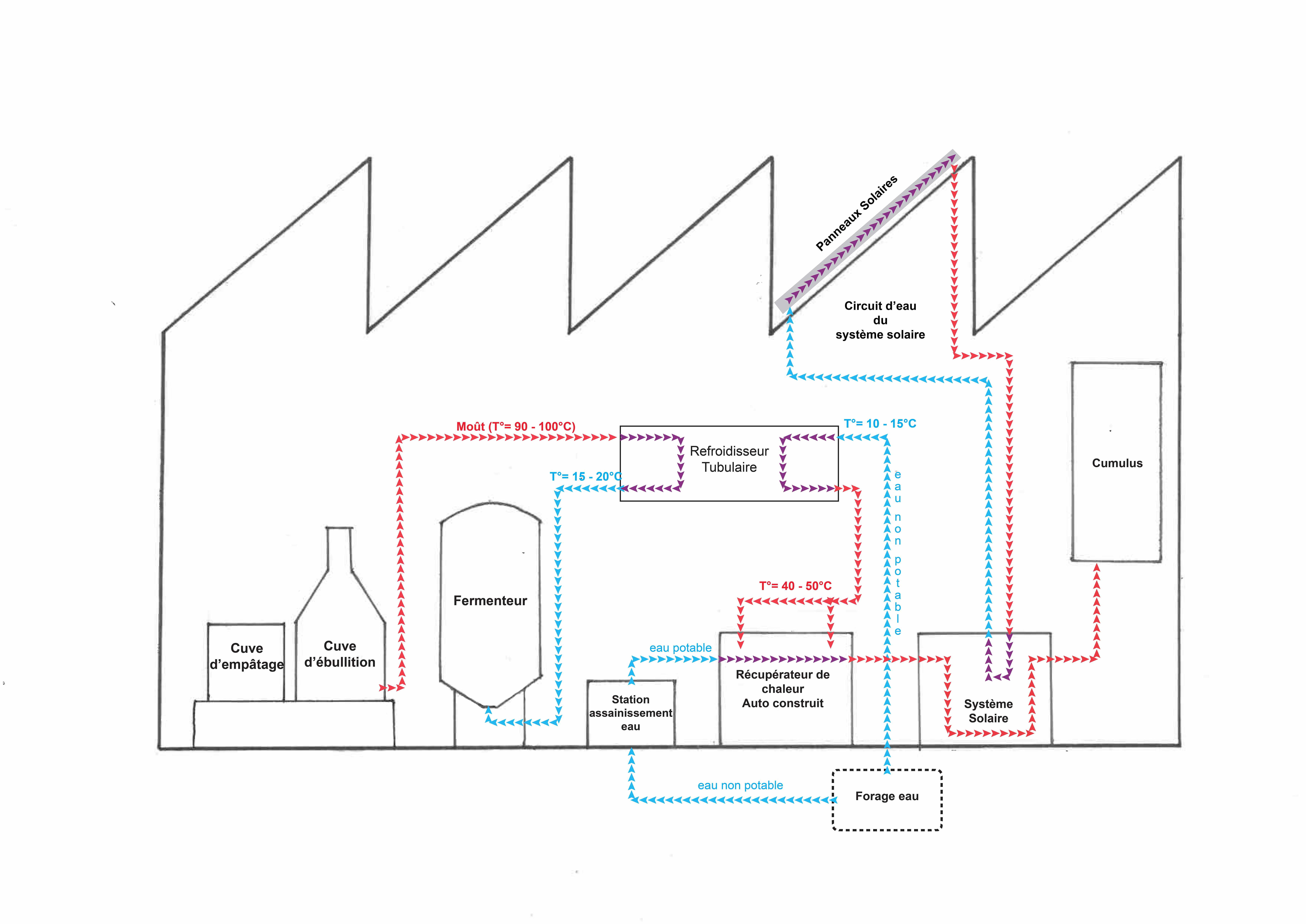

- Besoin de grandes quantités d'eau chaude potable pour le brassage de la bière (empâtage, rinçage du grain après filtration, nettoyage du matériel, etc)
- Paradoxalement, besoin de grandes quantités d'eau froide pour le refroidissement du moût après ébullition (environ 2000 litres pour refroidir 1000 litres de moût). Pour cette étape la brasserie utilise de l'eau non potable afin d'économiser l'eau potable (car ils disposent d'un puis de captage perso). L'eau de refroidissement ne peut donc être utilisée pour brasser de la bière.
- solution : récupération de la chaleur de l'eau de refroidissement non potable pour la transmettre à l'eau froide potable avant son introduction dans le cumulus. Permettant ainsi de diminuer la chauffe effectuée par le cumulus électrique.
Schéma présentant les éléments qui assistent le cumulus électrique pour le chauffage de l'eau chaude (utilisée pour le rinçage des grains en fin d'empâtage). Les éléments chauffant l'eau avant son introduction dans le cumulus sont (1) le récupérateur de chaleur auto construit et (2) le système solaire.

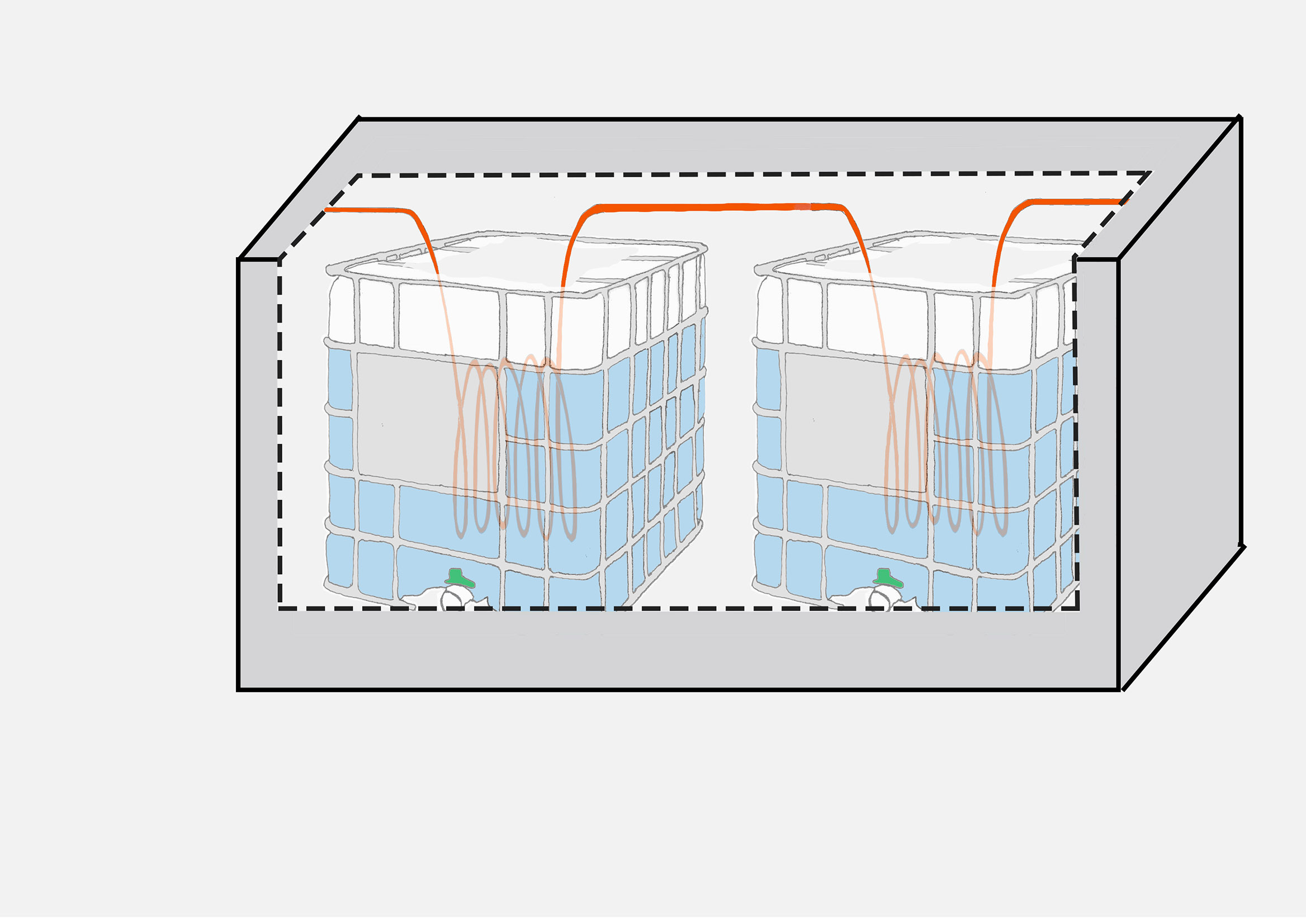

Il s'agit simplement d'un réservoir bien isolé permettant de récupérer l'eau de refroidissement (non potable) utilisée par le refroidisseur tubulaire pour refroidir le moût en fin d'ébullition. L'eau potable froide destinée à alimenter le cumulus électrique traverse le réservoir au moyen d'un tuyau en cuivre spiralé, récupérant ainsi une partie de la chaleur de l'eau de refroidissement.
Remarque : le système est intéressant uniquement si plusieurs brassins sont réalisés durant la même journée car c'est l'énergie perdue lors du premier brassin qui sera utilisée lors du deuxième brassin. Au plus les brassins sont espacés dans le temps, au moins le système présente de l'intérêt.
Schéma du récupérateur de chaleur auto construit par Régis Yon
schéma récupérateur.jpg (352.29 Kio) Consulté 7700 fois
Choix constructifs
- Caisson/isolation : Panneaux sandwich. Utilisation du reste ayant servi à faire les revêtements des murs de la salle de brassage
- Réservoir : 2 Citernes plastiques de 1000 litres (tonne à eau) reliées entre-elles
- Tuyauterie : 50 mètres de tuyaux de cuivres traversant le caisson (et torsadé en spirale au sein de chacune des citernes)
- Points positifs : le système est simple, facile à réparer et remplit sa fonction
- Points négatifs : la présence d'eau chaude, non potable et stagnante génère facilement des moisissures à l'intérieur du caisson, ce qui peut potentiellement représenter un problème sanitaire en brasserie. Il est important de nettoyer régulièrement le caisson.

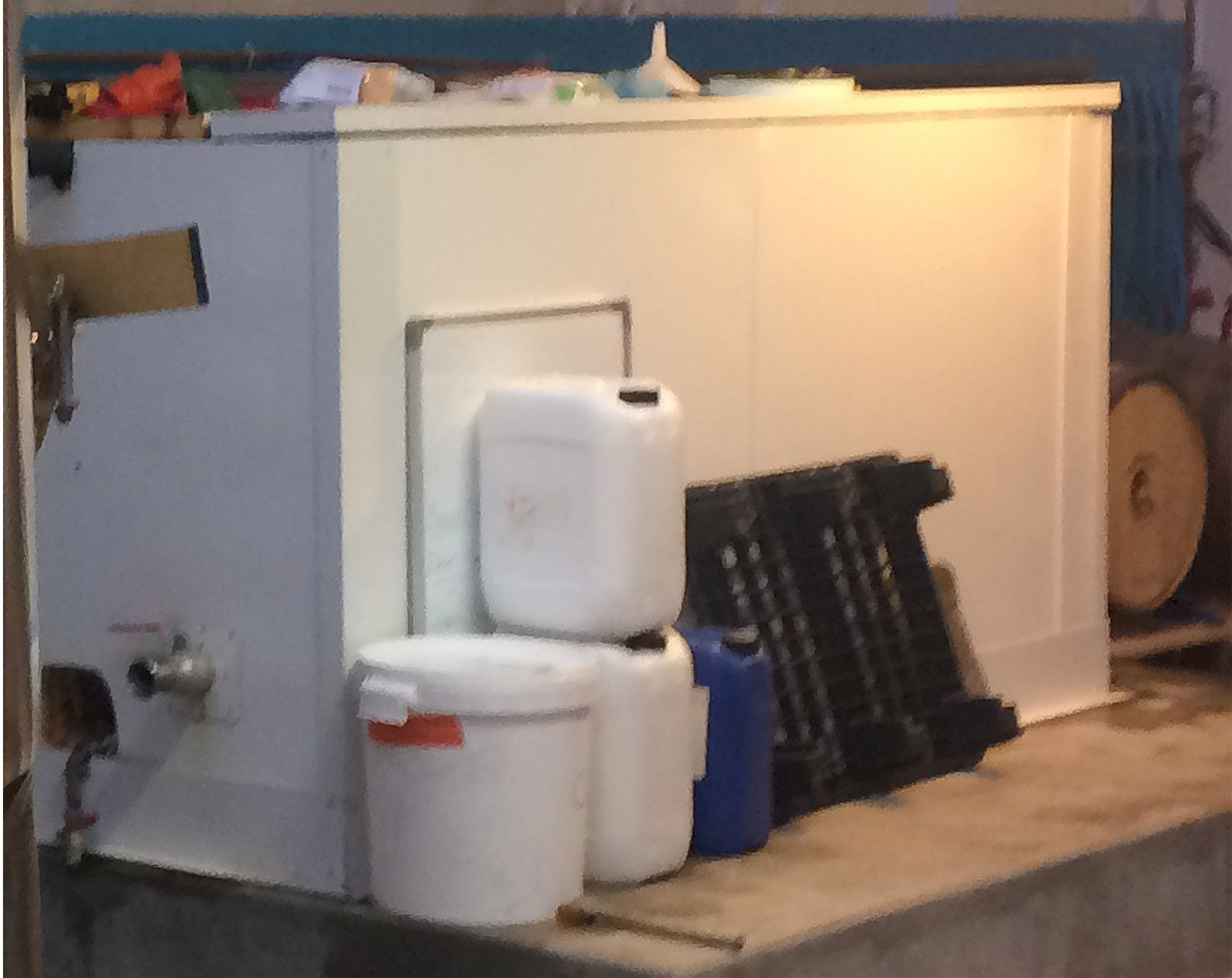

Photo du récupérateur de chaleur conçu par Régis Yon
photo récupérateur.jpg (246 Kio) Consulté 7700 fois
