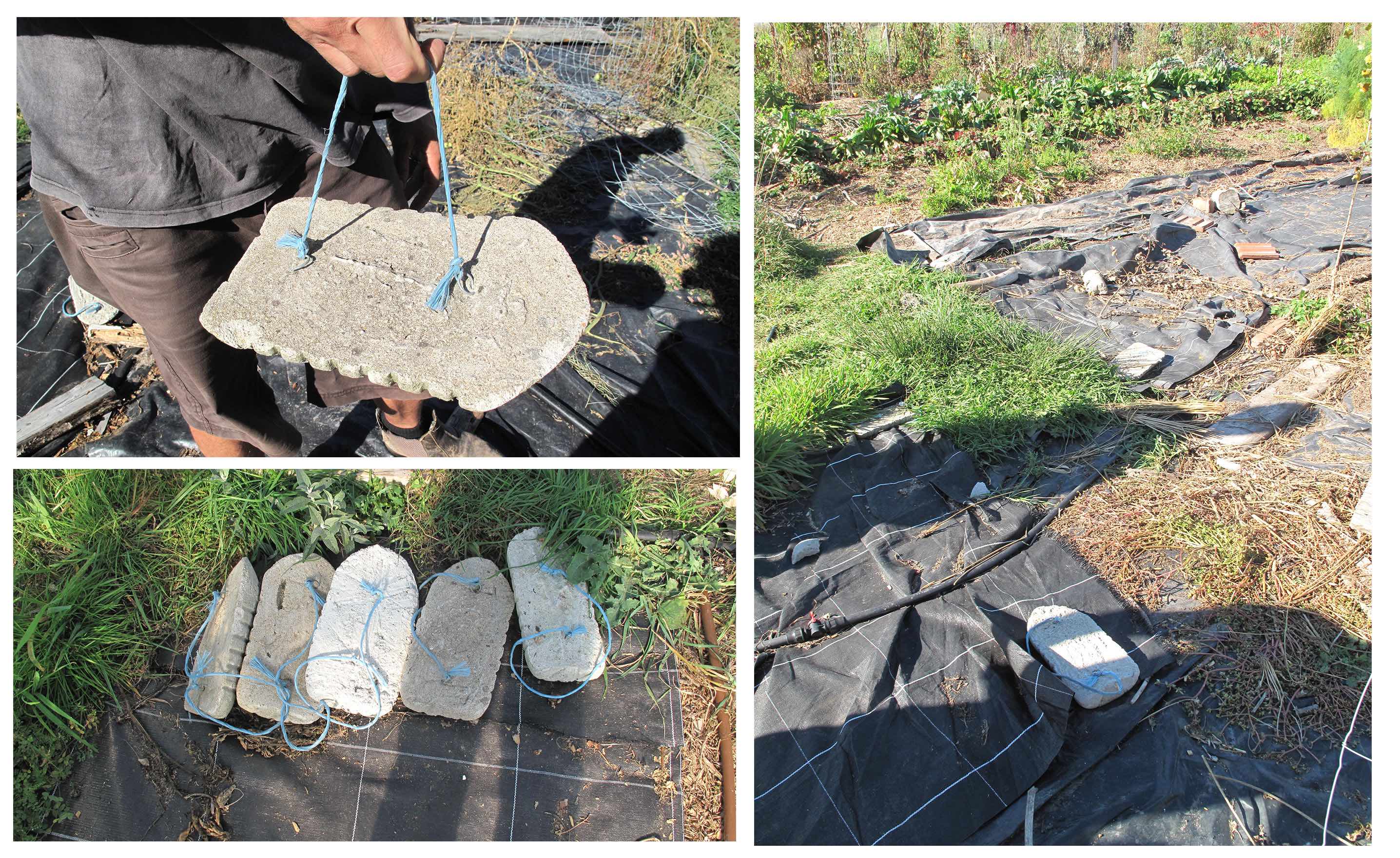

En découpant des bouteilles en plastique, Christophe obtient des moules réutilisables. Ensuite, il coule du béton en ajoutant deux crochets métalliques où seront fixées les ficelles pour le transport des cales. En 1 heure de travail il arrive à faire une trentaine de cales.
