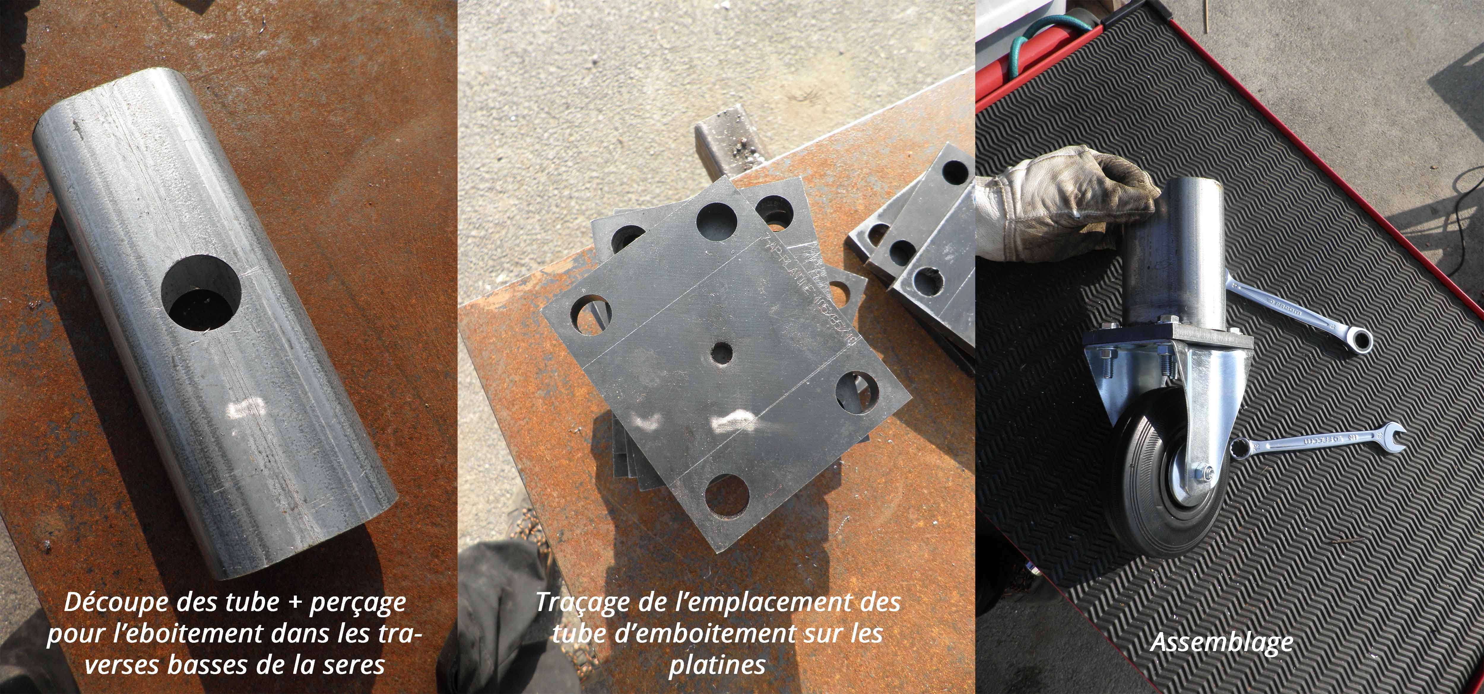

Au lendemain du prototypage, je vous livre le récit du processus de fabrication du système de mobilité.

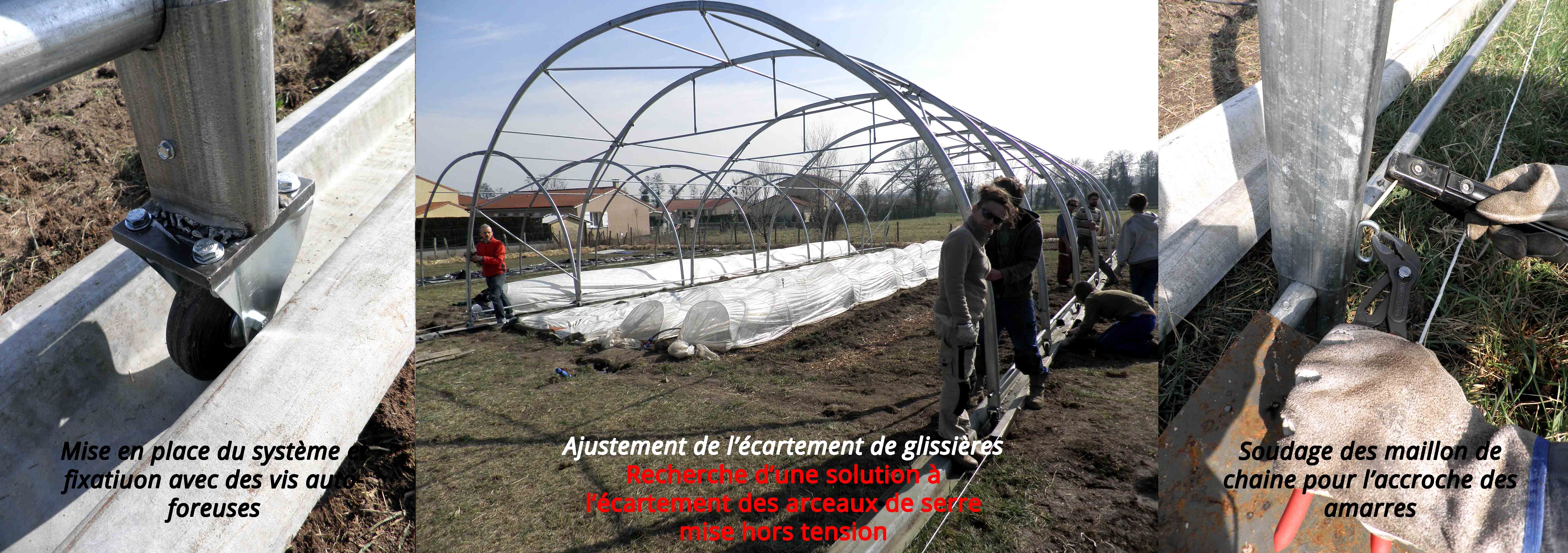

Globalement, le prototypage s'est bien déroulé et nous sommes arrivés à notre fin. La serre avait été achetée neuve chez le fabricant : serre de 16*8m, soit 128m², avec 7 arceaux. Elle est constituée d'arceaux en forme ovale, appelé OVH90. L'ovale fait donc 90*45mm, ce qui lui donne une solidité bien plus grande que des arceaux normaux. La structure est aussi plus lourde par la même occasion. Bien que nous soyons arrivés à notre fin (la serre roule), nous nous sommes confrontés à un problème inattendu.
Ce type de serre est conçu pour que les croix (éléments de liaison entre les traverses et les arceaux) soient enterrés. Une fois enterré, les arceaux de serre viennent s'emmancher de part et d'autre, et ceci avec une précontrainte. L'arceau est alors en tension, permettant ainsi que chaque éléments se tiennent les uns aux autres par force. Il y a d'ailleurs moins de boulons et de vis.
La problématique que vous êtes en train de deviner, c'est évidemment que lorsque nous avons déterré les croix, la précontrainte s'est relâchée, et les arceaux avaient tendance à s'écarter. De 800cm de portée extérieure, on pouvait facilement détendre la structure jusqu'à 870cm. Les arceaux n'étant plus sous tension, la structure est fragilisée.
Le problème pour la mobilité de tout cela, c'est qu'une fois dans les glissières de sécurité, la tension était telle que les axes des roulettes se retrouvaient plaqués à la glissière, frottaient, se calaient dans les interstices, et bloquaient la mobilité.
Pour palier au problème, on a testé plein de solutions. Celles qui ont été retenues sur le coup c'est : de permettre un relâchement partiel des arceaux (environ 830cm extérieur) et d'incliner les glissières de manière à éviter le frottement des boulons de roues.

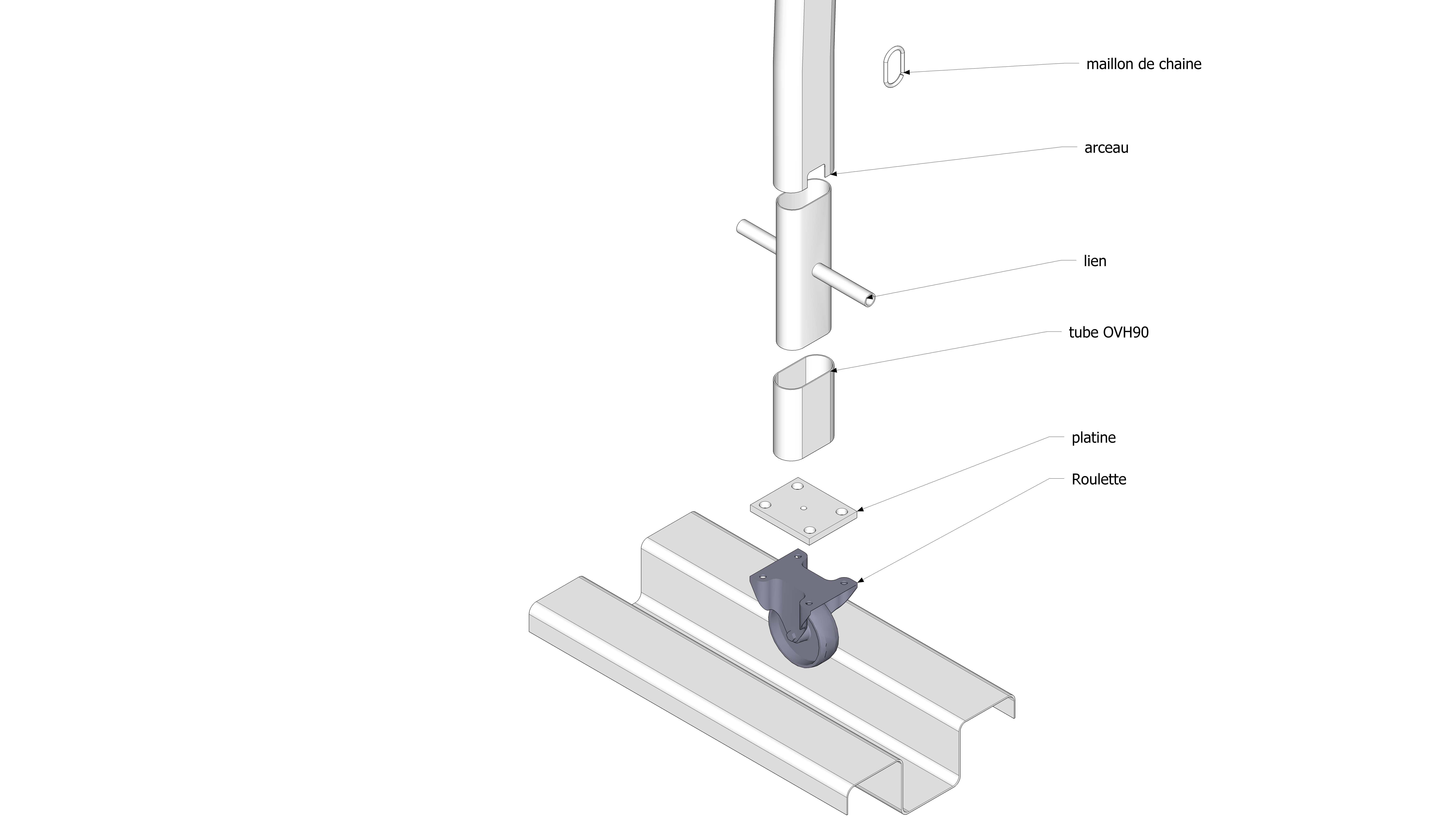

Explication en schémas / photos

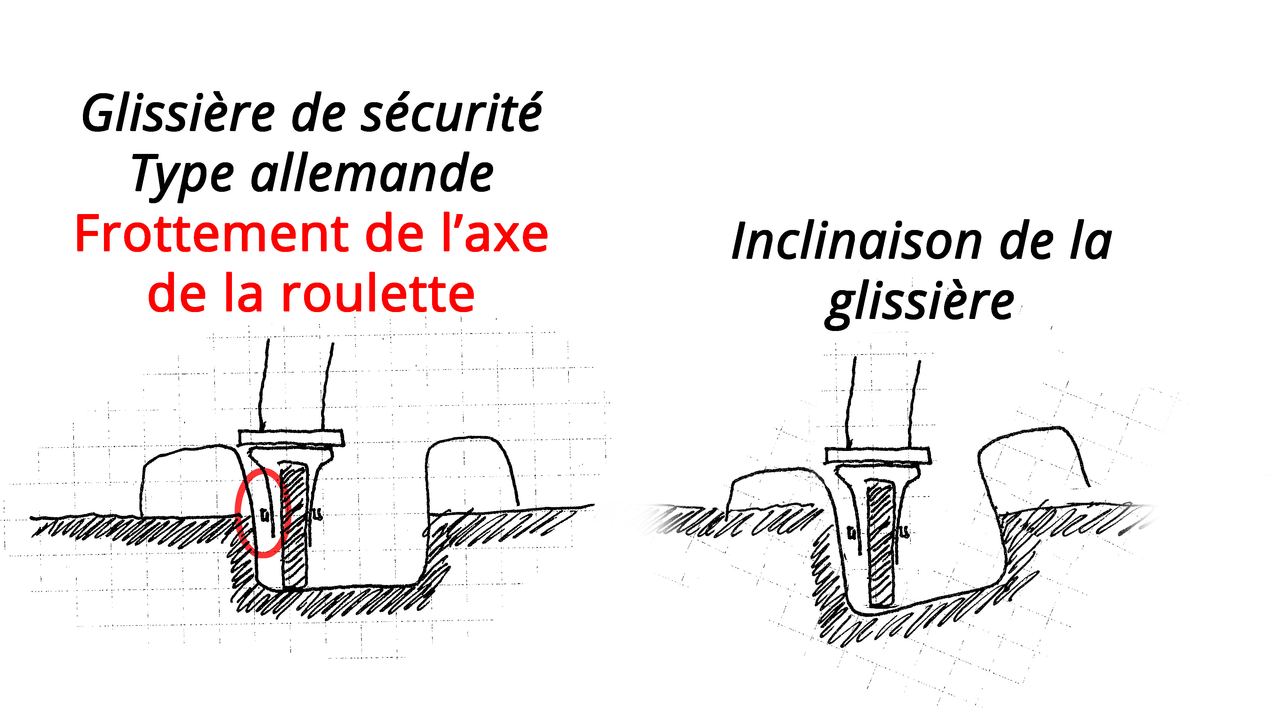

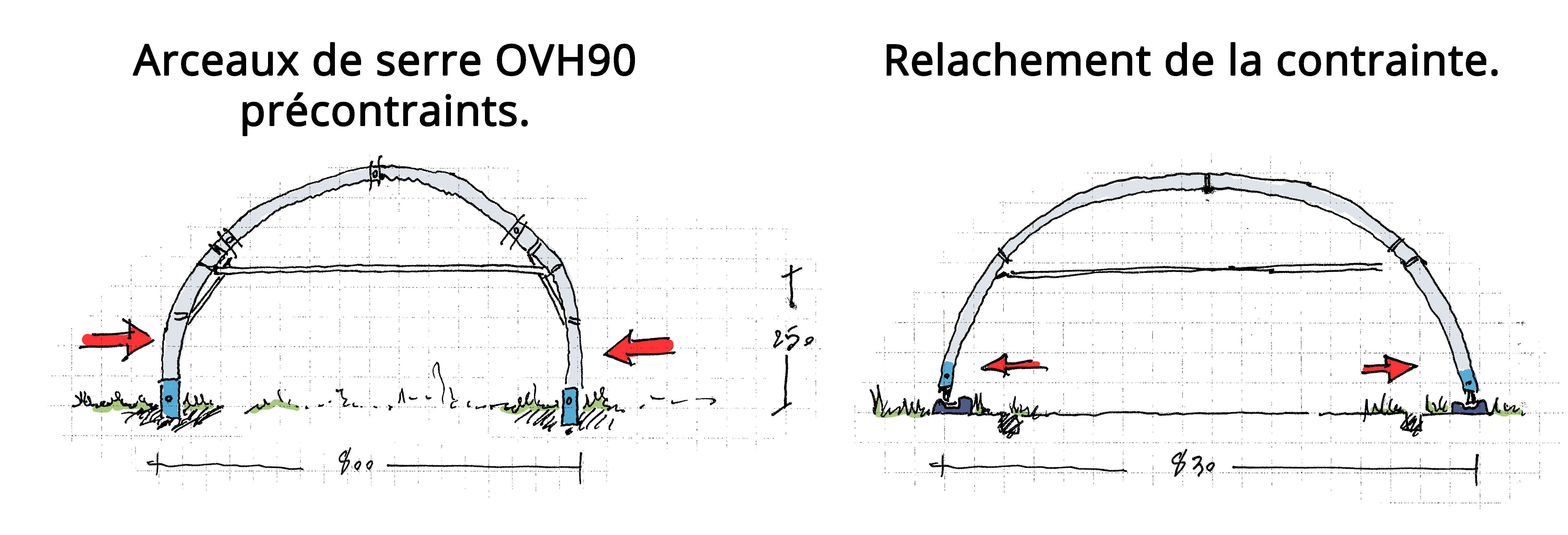

Ici figure le problème de précontrainte et de relâchement. Pour info, les arceaux sont constitués de quatre éléments. La contrainte des deux éléments haut est reprise par le support de culture (à 250cm). Mais les deux éléments de part et d'autre se relâchent.

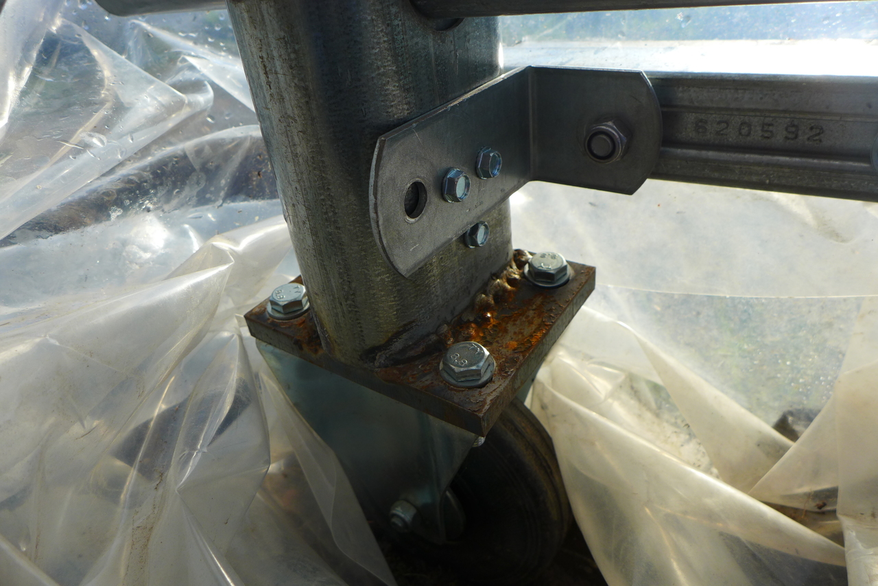

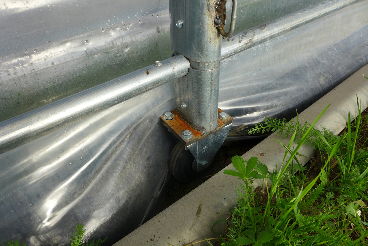

Ce relâchement a donc tendance à plaquer les roulettes contre les bords de la glissière et le boulon frotte. Ca rend très difficile le déplacement. En plus, les glissières utilisées ici sont des glissière type allemande (carrée) donc pas d'autre moyen que d'incliner la glissière pour que le boulon de l'axe de la roulette ne touche plus.
Fabrication mail.jpg (960.93 Kio) Consulté 31061 fois
mise en place mail.jpg (908.12 Kio) Consulté 31061 fois
éclatée sans côtes annoté.jpg (1.07 Mio) Consulté 31061 fois

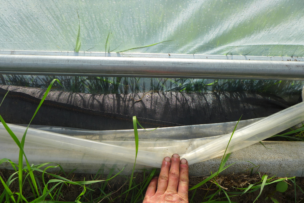

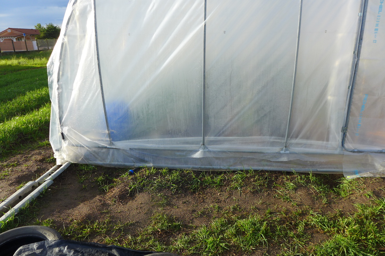

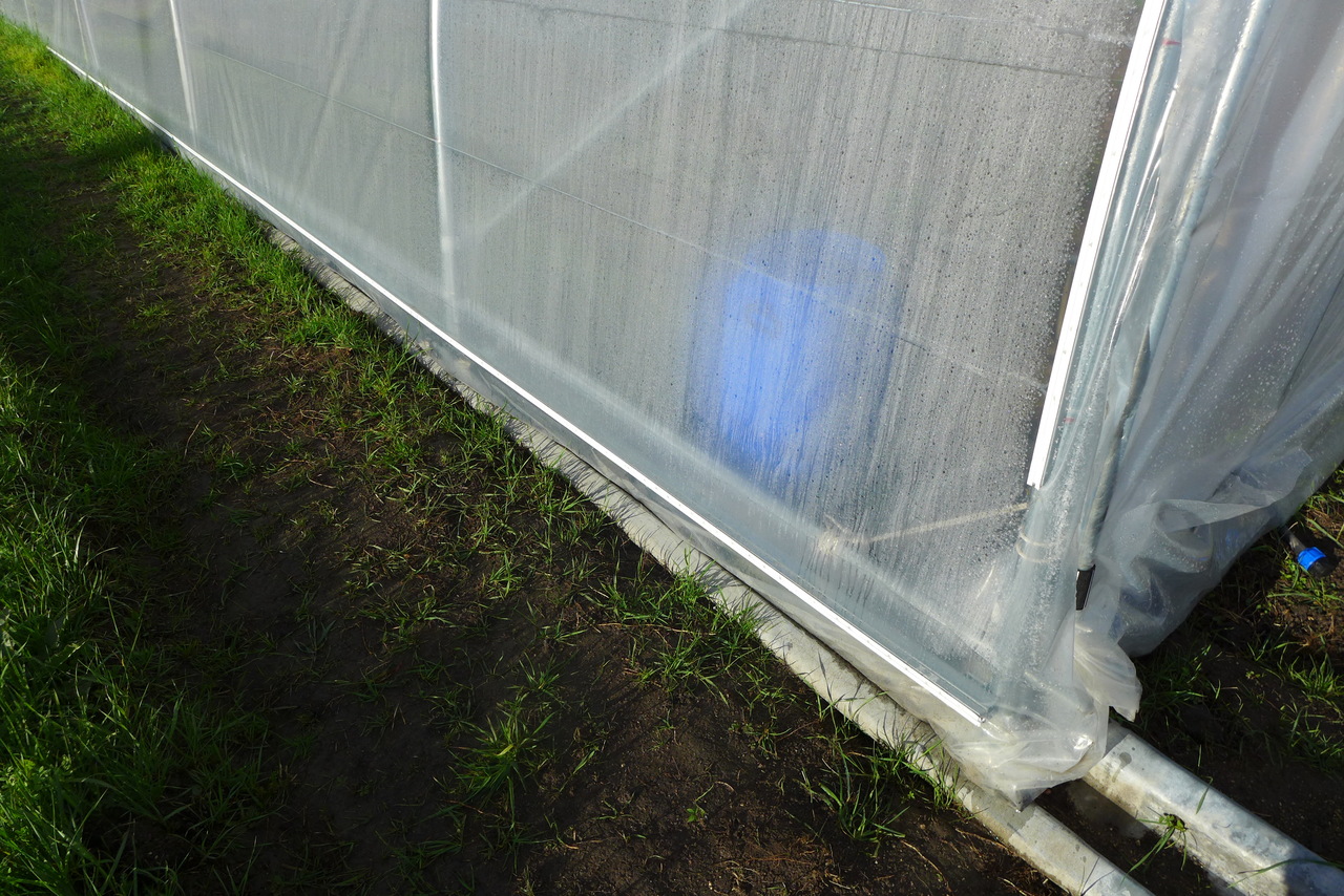

Vue de l'intérieur. La bavette es prise derrière la roue et calée par les sacs de lestage. Très bonne tenue dans la glissière.

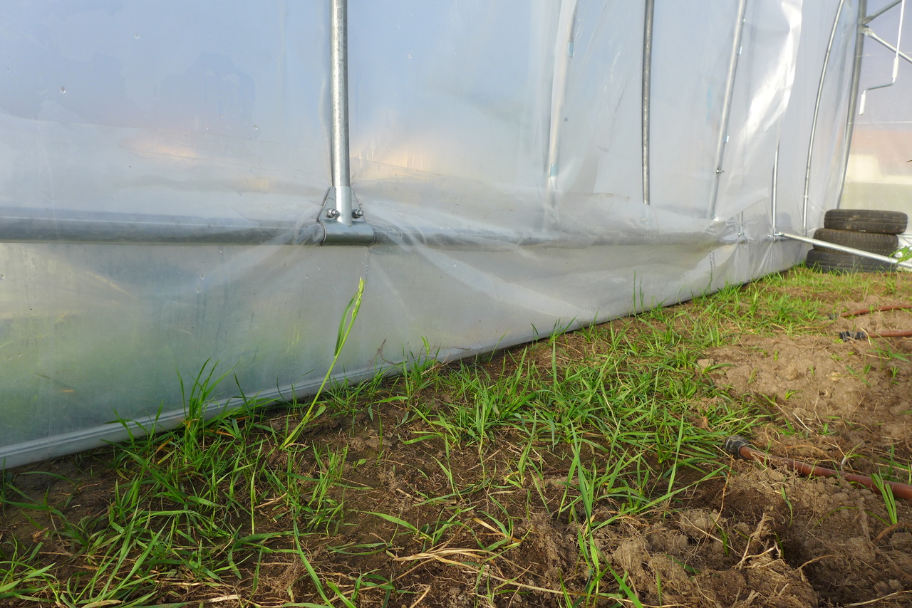

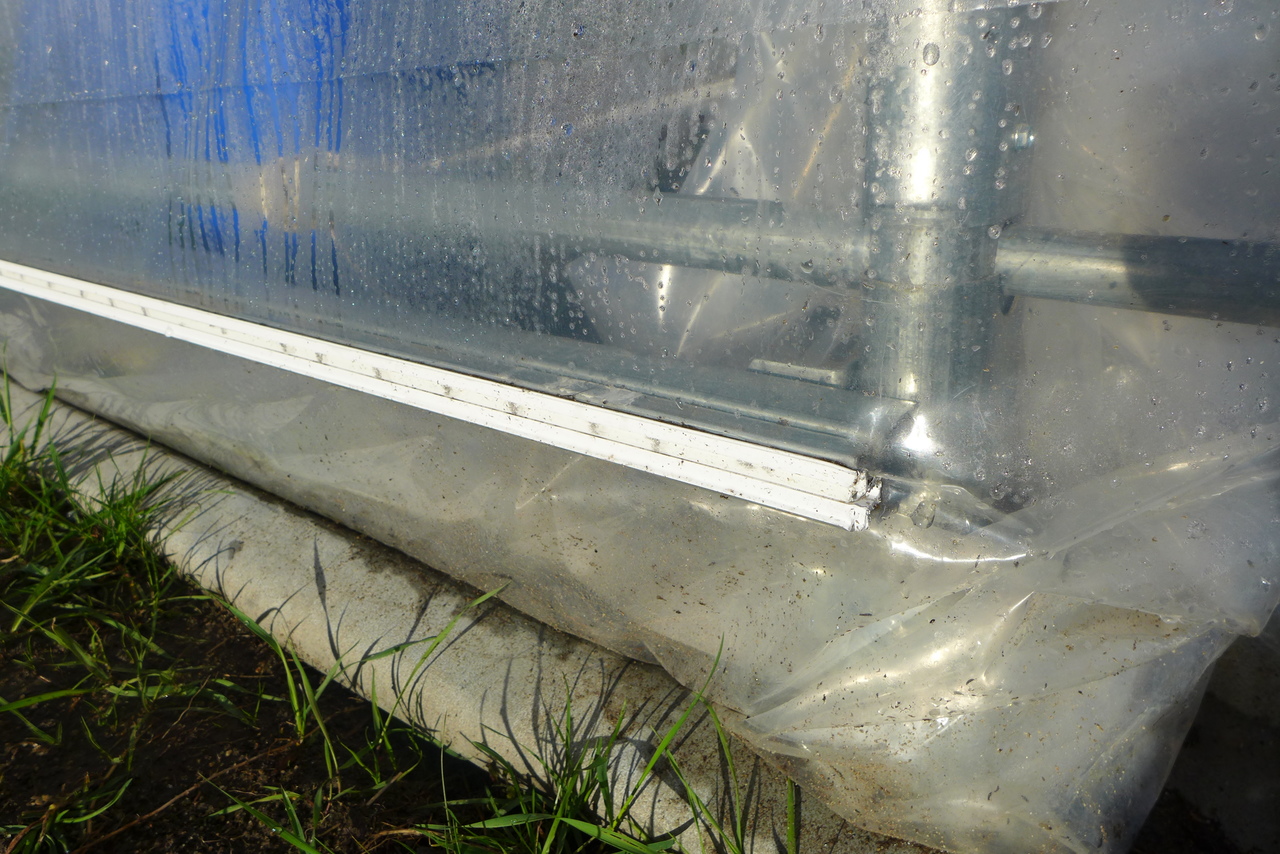

Vue de l'extérieur. Maintient de la bâche sur un clips qui est fixé sur le rajout d'arceau à l'aide de cavalier (collier). Possibilité de les descendre pour ajuster la tension finale de la bâche.

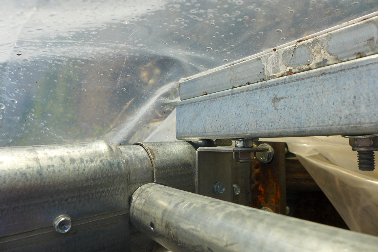

Vue intérieure. Pareil que la photo ci-dessus. On remarque que la tension de la bâche n'est pas tip top...
Vue intérieure. Le cavalier est fixé sur le rajout. POur la tension finale : pré-serrage et ensuite descendre le cavalier pour tendre et serrage final. PRATIQUE !
Vue intérieure. Mise en place des sacs de lestage pour tendre la bavette dans la glissière. FONCTIONNE TRES BIEN PAR GRAND VENT.
Rajout d'une bavette pour combler le réhaussement. Un reste de bâche a été fixé sur le portillon et des clips en trop ont été utilisé pour faire un poids.

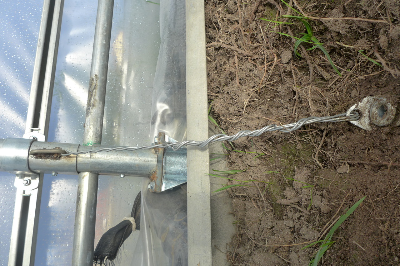

Fixation du tunnel. Le médaillon soudé à l'arceau est joint avec un fil de fer sur le Fenox planté dans le sol. Nous avons rajouter sur certains arceaux des "U" sur les entretoises pour éviter d'utiliser le médaillon... Aucun problème à cause du vente. 10 extrémités d'arceaux sur 14 sont fixées.

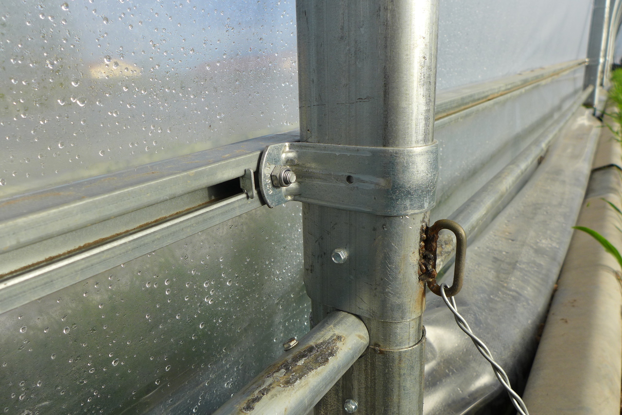

  • Modifier le système d'ouverture des portillons (pignons) afin de permettre un déplacement facilité au dessus des planches de cultures et des cultures => système vertical avec manivelle...
  • Remplacer les fils fixateurs entre les arceaux et les Fenox par un système plus facile à enlever-fixer.

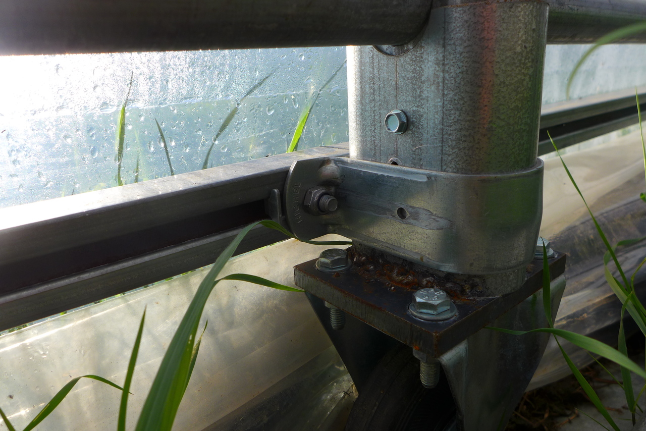

  • Modifier les roulettes pour ne pas avoir les boulons qui frottent sur la glissière !!! Pour l'instant, l'inclinaison des glissières suffit, mais on pourrait s'en passer !

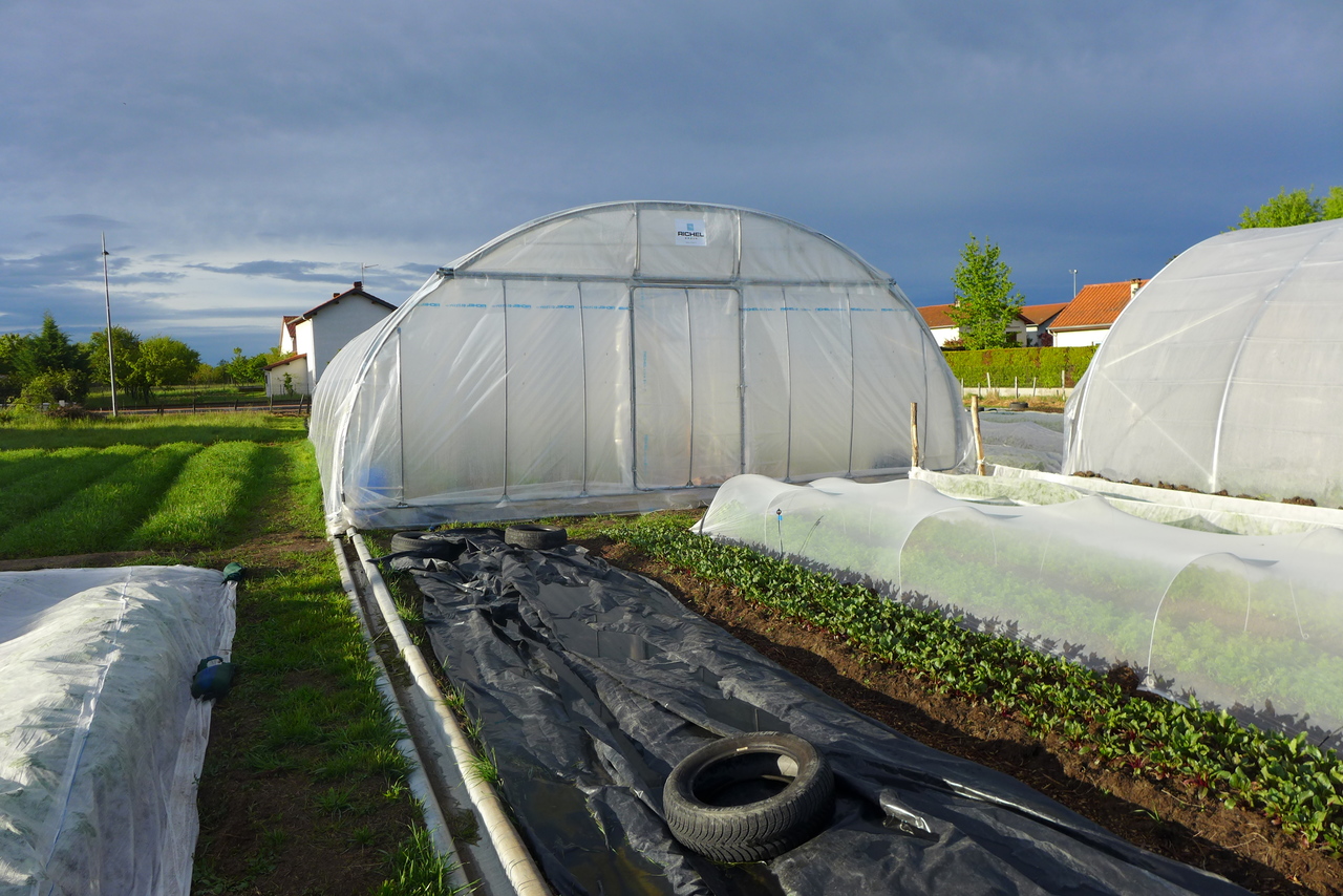

On a réussi ! Le déplacement du tunnel a été une réussite !
Après quelques moments difficiles, il a fallut rapprocher les deux arceaux sur une extrémités pour permettre un meilleur roulement des roues. Le déplacement a été effectué à 3 personnes. Il sera possible de déplacer à deux personnes pour le prochain mouvement au mois d'avril après quelques modifications. Voici une vidéo de démonstration.
Lien vidéo : https://vimeo.com/243614296

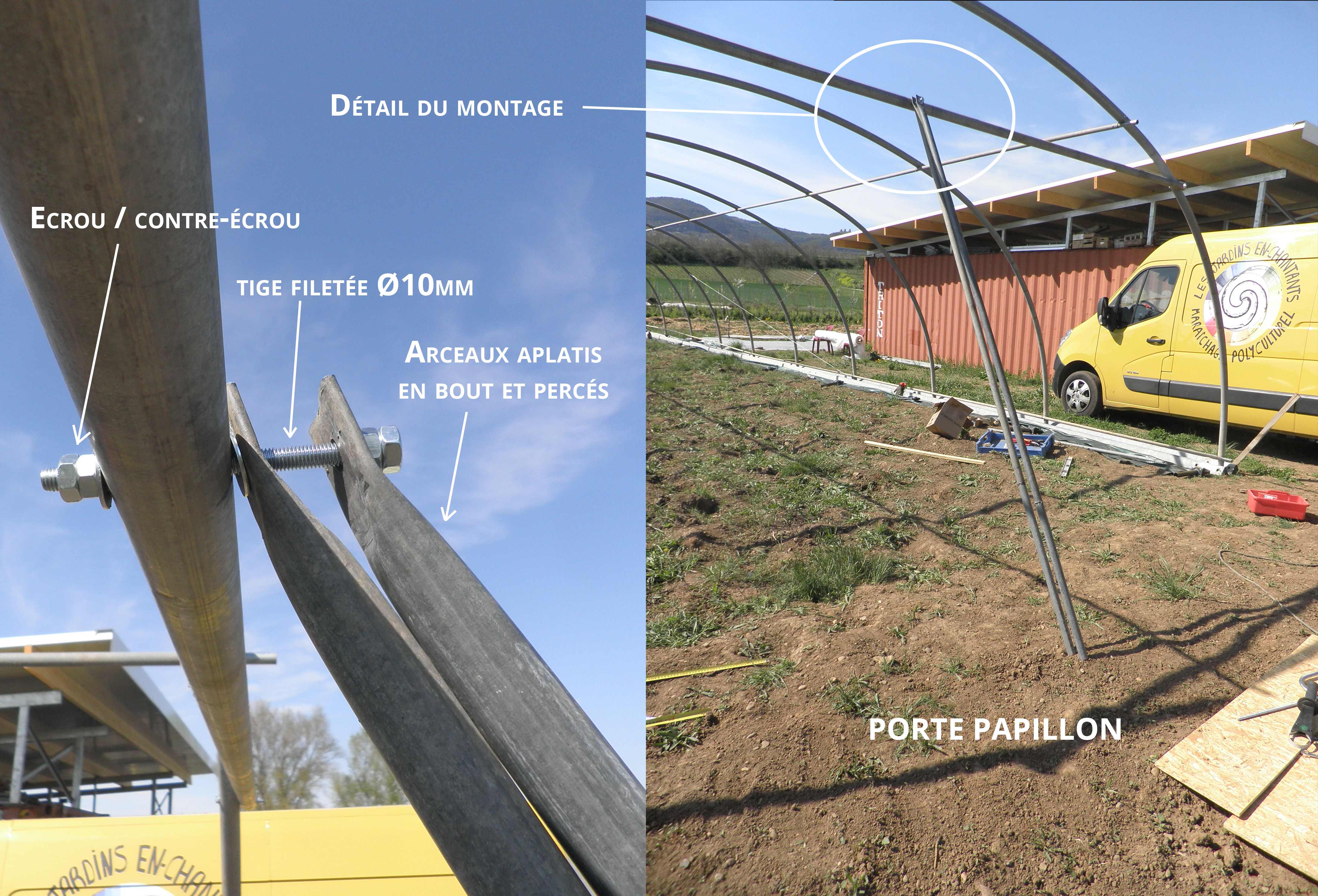

Dernière autoconstruction : une porte papillon.

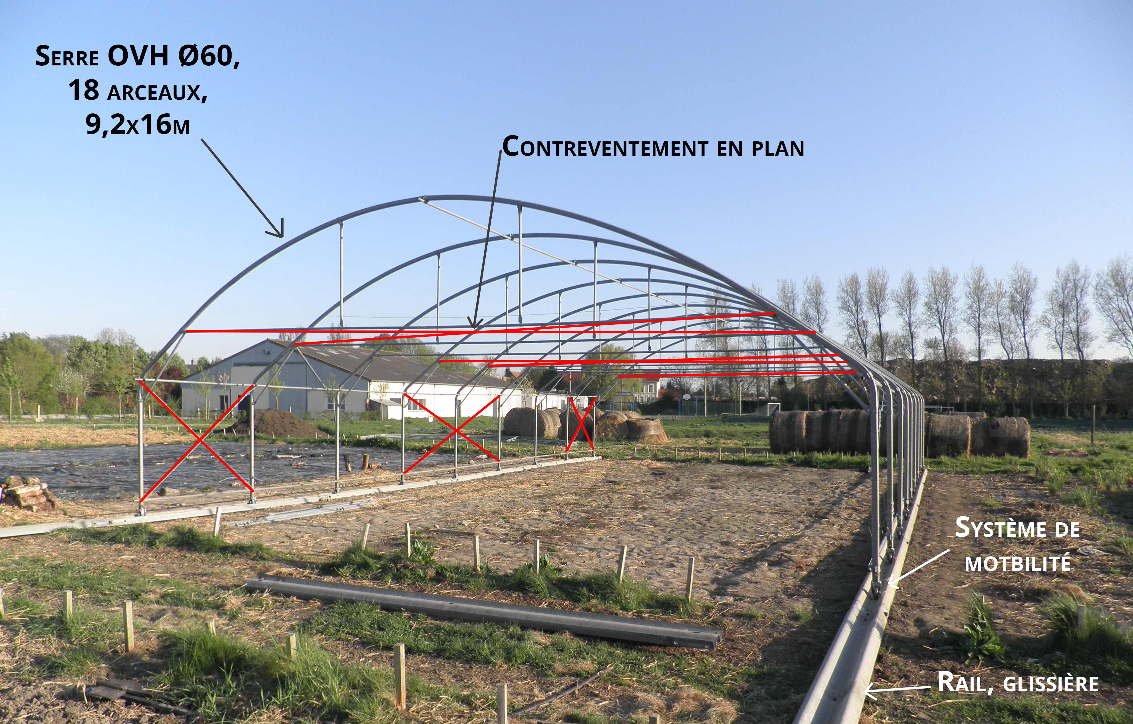

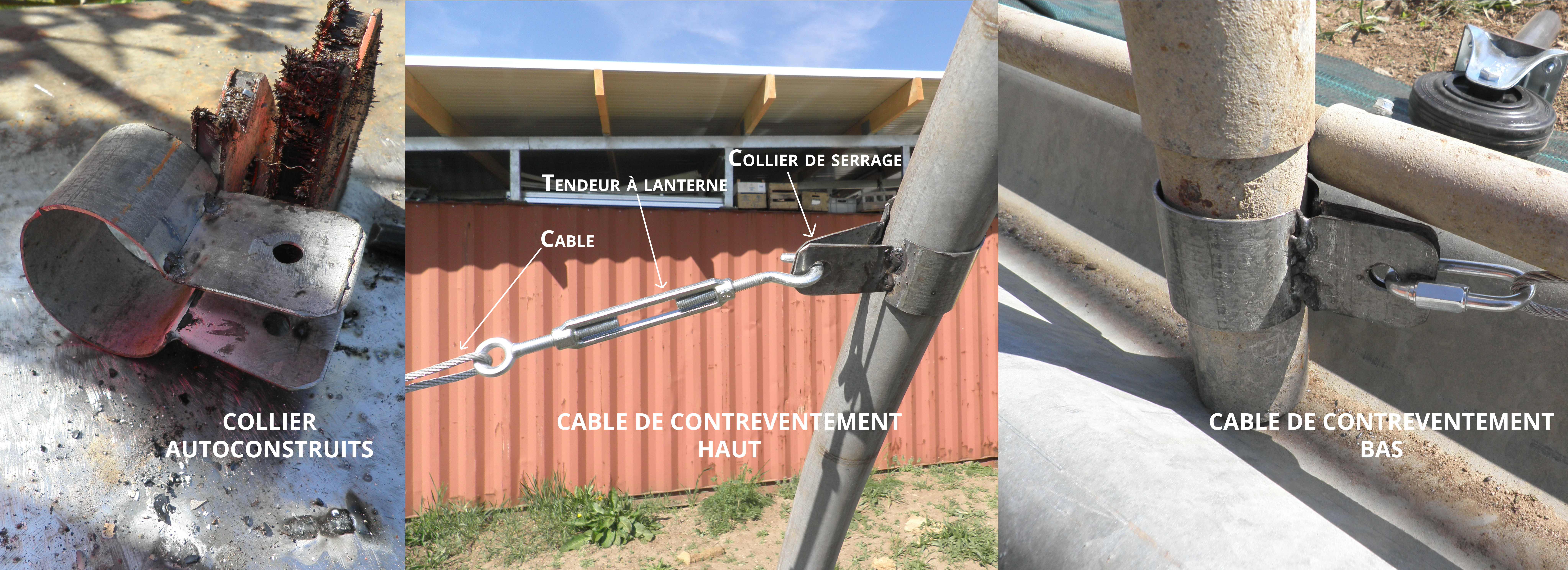

La petite équipe s'est attelée à la conversion d'une de serre OVH 60 Richel, avec pieds droits. La serre faisait 3,8m au faîtage, 9,2m de large et 16m de longueur, soit environ 150m². Avec 2m d'entraxe entre les arceaux, on avait donc 9 arceaux, soit 18 pieds de serre. Le système de conversion est le même que précédemment : emmanchement.
Dans cette région du nord, le vent souffle fort et pour prévenir de quelconque problème on également sur-contreventé la serre sur 3 travées différentes, 3 croix de câble chacune (les deux côtés et le plan au-dessus des supports de culture) : les deux travées d'extrémité et une travée au centre.

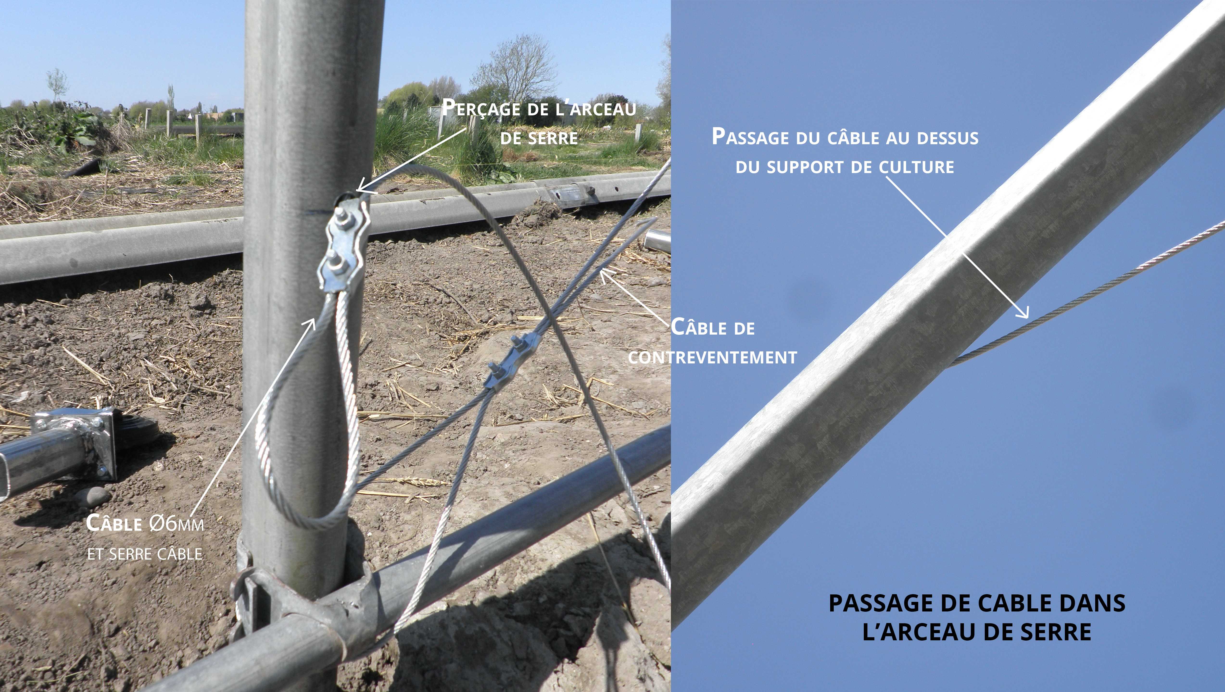

La petite trouvaille du stage c'est le système d'amarrage. Nous avons percé l'arceau de serre d'un côté et de l'autre et nous avons fait passé un câble à l'intérieur, câble qui vient s'attacher aux amarres. Ainsi, en amarrant la serre et en tendant le câble avec des tendeur à lanterne, tous les arceaux de serre sont littéralement plaqués au sol, ce qui accentue grandement la rigidité de la serre.
Je vous laisse comprendre en image.
Voilà le plan de contreventement de la serre Richel de 150 m². Par peur du vent, on a pas hésité sur le contreventement. Soit trois travées, chacune contreventée des deux côtés et sur le plan, au-dessus du support de culture.
contreventement de serre - Copie.jpg (827.5 Kio) Consulté 29012 fois

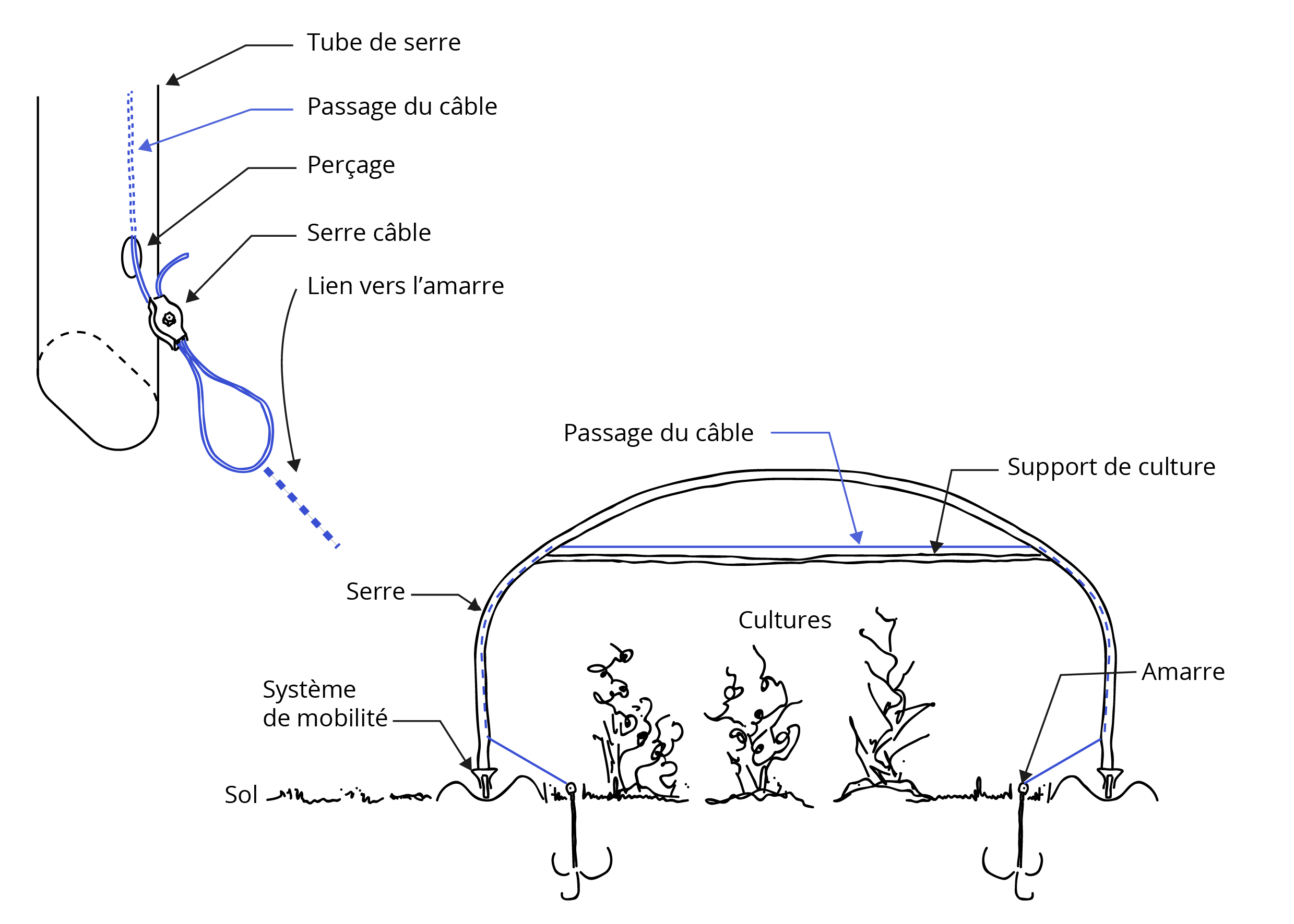

Petite trouvaille : l'amarrage d'une serre en faisant passer un câble dans le tube de serre. Voir schéma ci après
passage câble photo - Copie.jpg (930.29 Kio) Consulté 29012 fois
En faisant passer le câble dans l'arceau, la serre se retrouve plaquée au sol.
Passage de câble - Copie.jpg (469.42 Kio) Consulté 29012 fois
Vu précédemment dans un post R&D serre mobile, voilà simplement l'accroche d'une porte papillon sur le support de culture de la serre
porte papillon - Copie.jpg (1.03 Mio) Consulté 29012 fois
