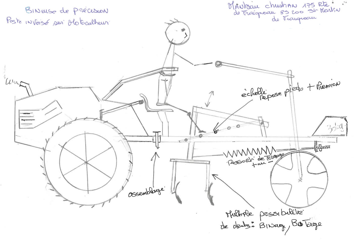

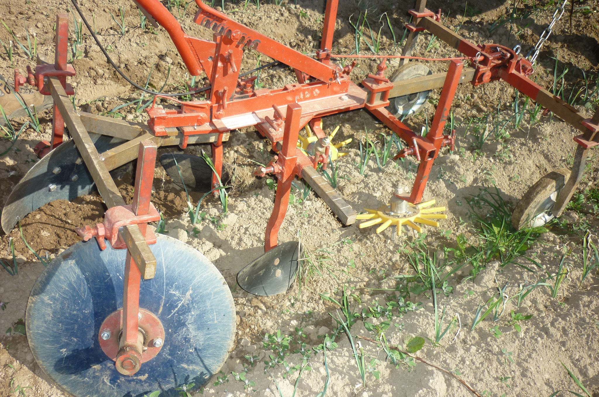

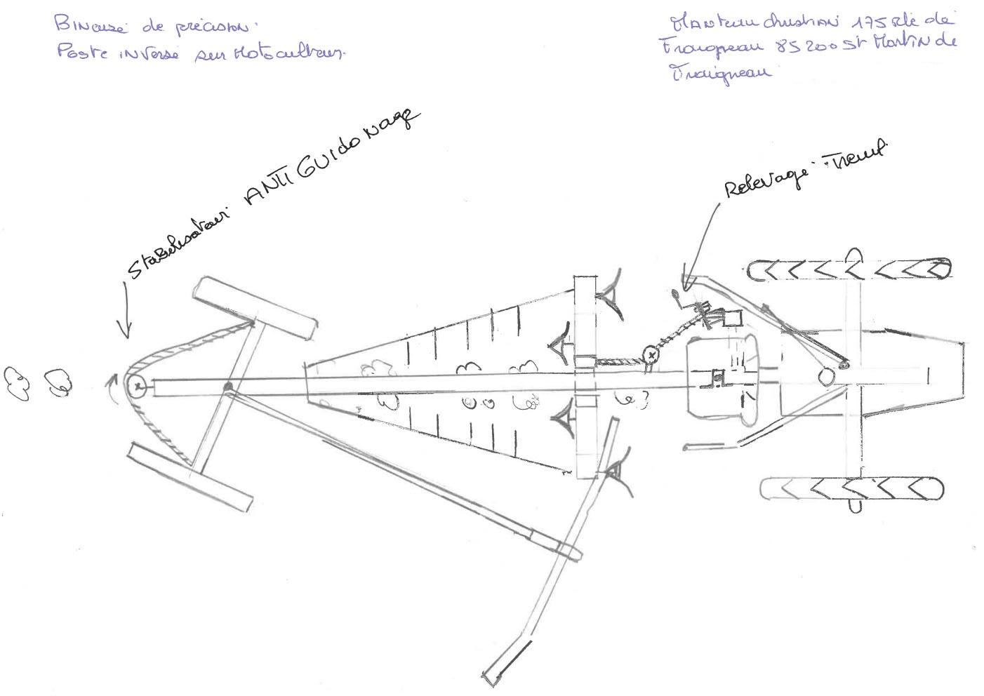

Bineuse de précision attelée sur un motoculteur avec poste de conduite inversé
Contribution de Christian MANTEAU,
producteur de céréales et légumes sur 32Ha, en Bio depuis 16 ans en Vendée.
Il a réalisé de nombreux outils sur son exploitation, notamment:
Un système de guidage électrohydraulique pour une bineuse céréales.
Une bineuse céréale
Une écimeuse à céréale basée sur une écimeuse a vigne
Un semoir électrique à bulbille d’oignons
Il présente ici une bineuse de précision attelée sur un motoculteur avec poste de conduite inversé.
Ce montage permet de réaliser avec un motoculteur un travail des planches de culture avec des outils demandant peu de force de traction.
Il est possible de changer les outils sur le porte-outil pour réaliser différentes opérations : binage, buttage…
Exemple d’un itinéraire de culture réalisé avec ce montage:
1ere passe : dents de herse étrille
2em passe : dents de vibroculteur
3em passe : patte d’oie
schémas:

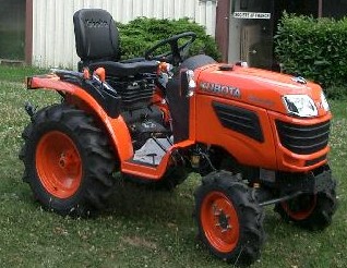

Barre Porte Outils raccourcie à 1m60
kubota 16CV.JPG (65.89 Kio) Consulté 947189 fois
Témoignage de Benoit E. ,maraicher dans le 49:
J’utilise la BPO sur un kubota 16cv depuis un an.
Mes planches font 75cm de large et les passe pied 35-40 (methode fortier) en essayant de me passer de la herse rotative
j'ai raccourci la BPO à 1.60 pour diminuer le poids et pour l'adapter à ma taille de planche
attelage catégorie 1. J'utile la barre avec 3 ou 5 dents montées avec des pattes d'oie ou des petit cotes de melon, plus 2 grand disques de 40 cm, ça marche sans pb
je rajoute 2-3 poids devant. Il me semble quand même important de redescendre le poids de l’outil afin d’économiser le tracteur
Les supports 2 et 3 dents sont en fer plat de 15, le tracteur étant moins puissant, avec des fer plat de 12 ça suffirai surement
Il faudrait essayer avec des disques plus petits, pour voir si le travail est satisfaisant. les roues de terrage me semble indispensable. Il me manque des déflecteurs quand je refais la planche, ce qui m’éviterai un petit coup de râteau.
La fiche technique du kubota MS16-20 dit qu'il soulève 600 kg à la rotule et 400 kg 40 cm plus loin.
il me manque aussi un rouleau a adapter sur la BPO pour casser les mottes et faire un bon lit de semence
si y a un groupe R&D ça me tente de participer

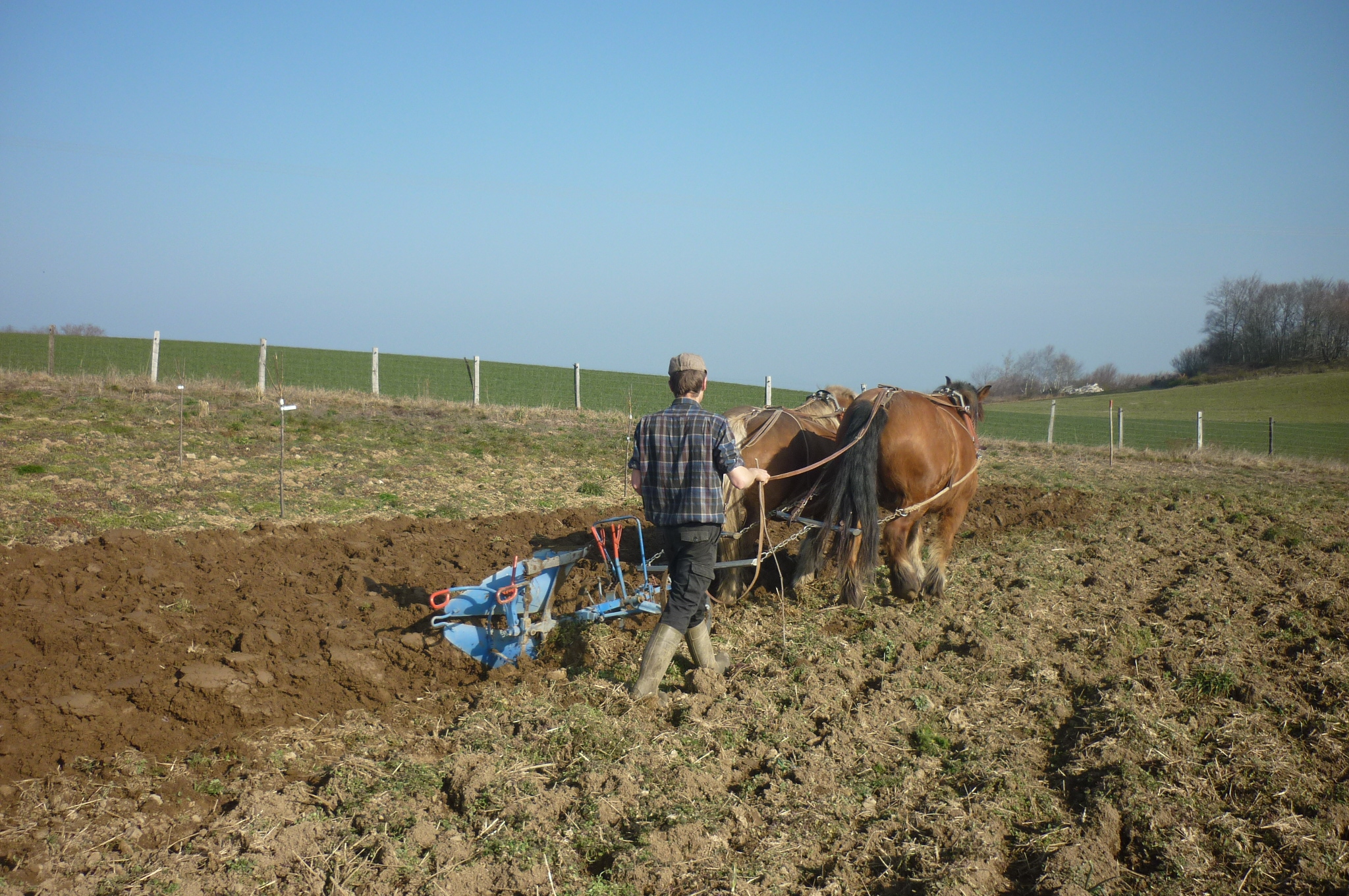

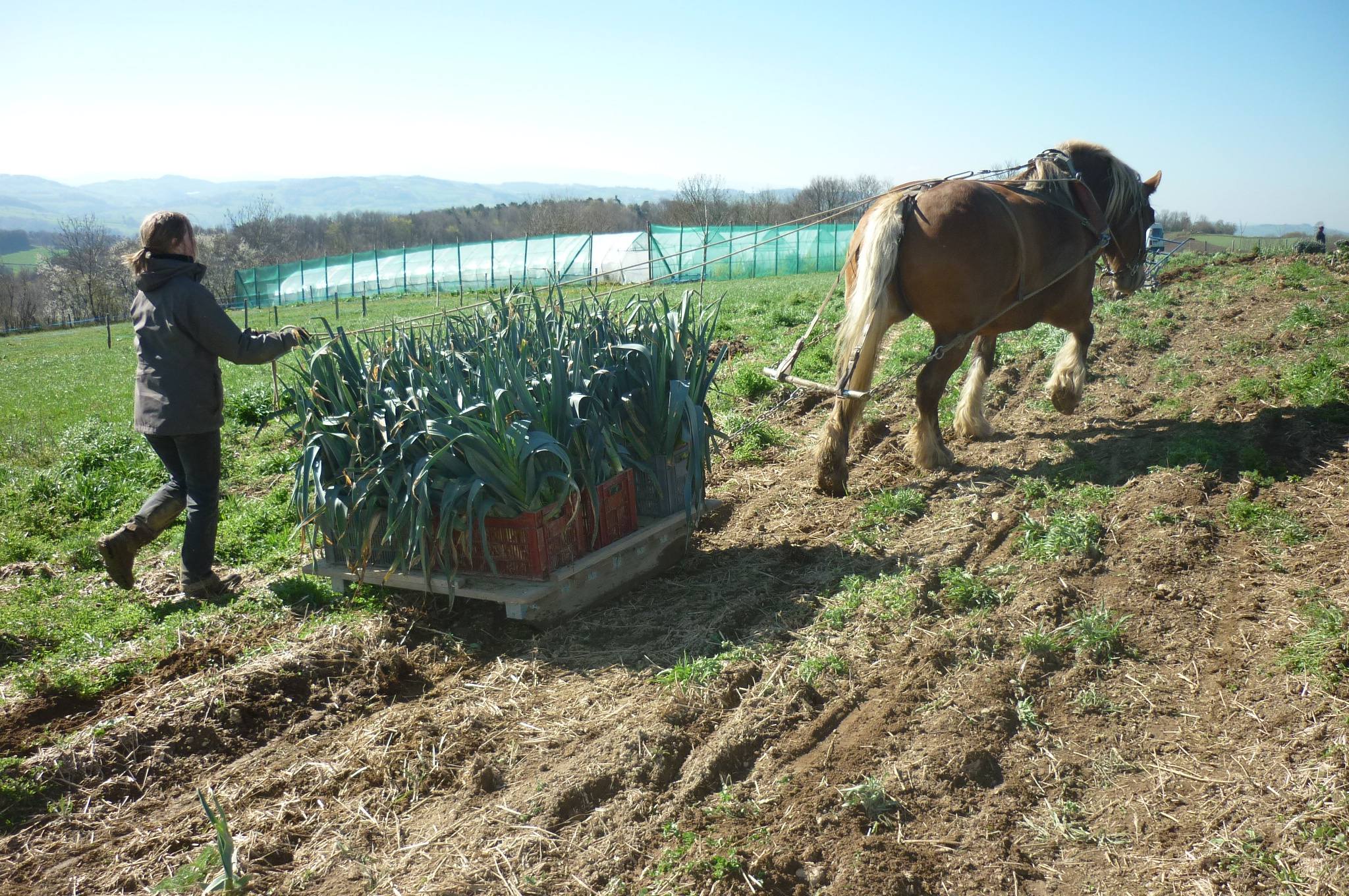

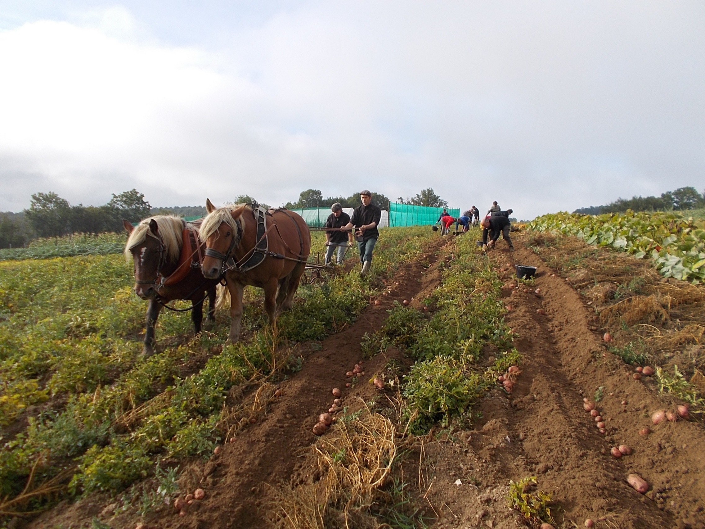

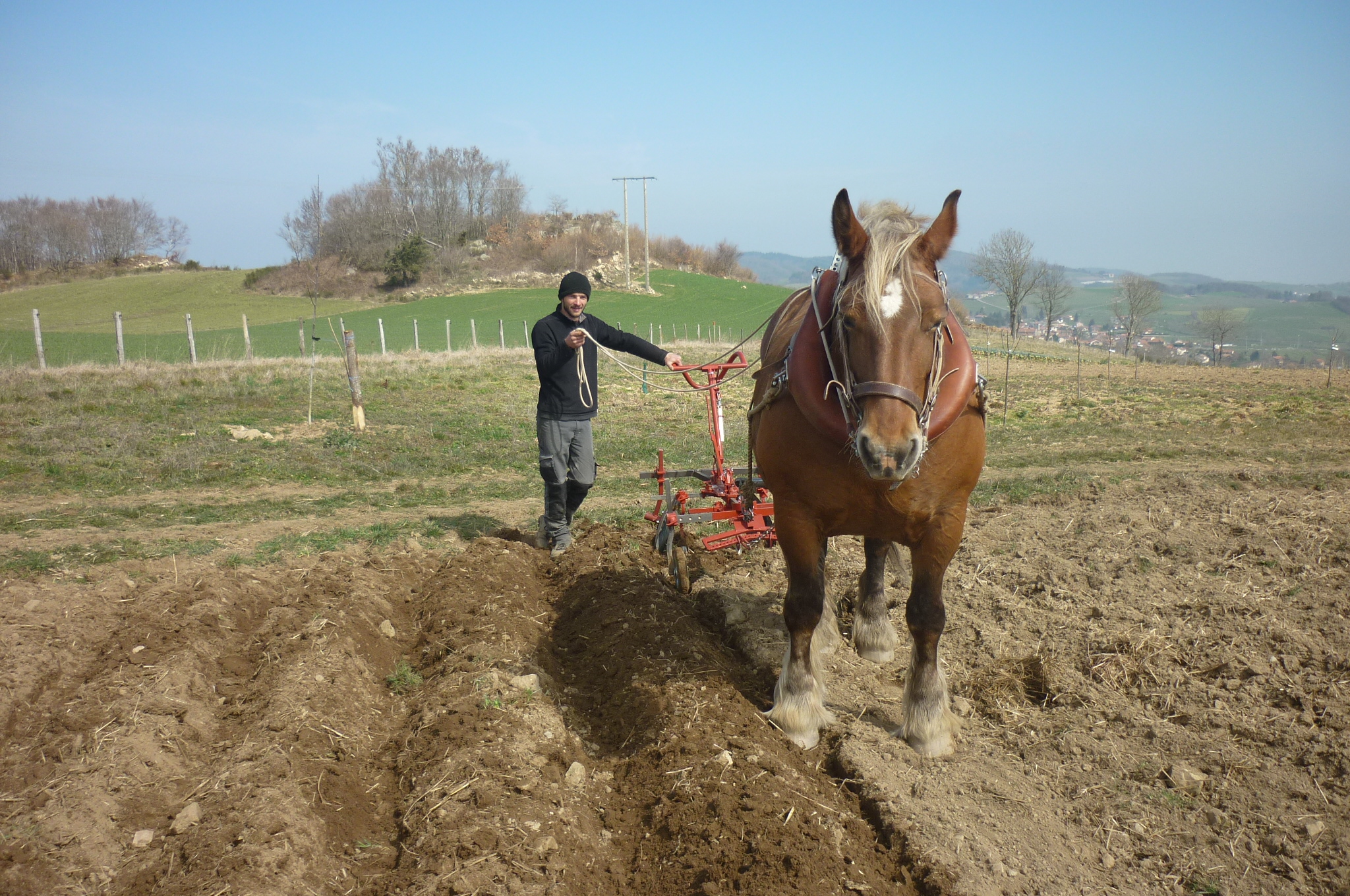

Témoignage de J.Y. Point, maraicher quasiment exclusivement en traction animale
Depuis 5 ans, je suis installé en maraîchage bio diversifié dans les Monts du Lyonnais (à 1h de Lyon). La ferme a un seul îlot de 4ha (donc tout est bien regroupé), en altitude à 900m, bien exposé sur un versant Sud-Est. Une retenue collinaire permet l'irrigation. La surface se décompose en 1,3ha de culture de plein champs, 1500m² de serres, quelques lignes d'arbres fruitiers, des asperges, un peu de fraises.
Je suis installé à titre individuel et j'ai l'équivalent d'un plein temps en salarié. La commercialisation se fait à 90% sur un marché bio à Lyon.
Je n'ai pas de tracteur sur la ferme et j'essaye de me passer du tracteur de la Cuma voisine : 2 jours d'utilisation en 2017 !
Deux chevaux Comtois achetés dressés sont présents sur place (environ 2ha en pré) et me permettent de faire la préparation du sol avant la mise en place des cultures. Ils sont aussi là pour l'entretien des cultures et les grosses récoltes.
Aujourd’hui, l'itinéraire de culture classique est : Labour, hersage, montage des buttes (avec une Kassine). l'entretien est réalisé avec des herses, doigts bineurs, bineuse, buttage ... Avec les chevaux je réalise aussi l'arrachage des pommes de terre et les grosses récoltes sont acheminées avec un traineau.
La ferme est en train d'évoluer, deux personnes viennent de commencer un stage installation-reprise pour envisager une association à 3. des essais de paillage, de non travail du sol sont en cours et repose la question des outils adaptés.
Une idée nous tient à cœur : nous recherchons si il est possible de travailler en planches permanentes. Quel porte outils serait adapté à cette situation en traction animale ?

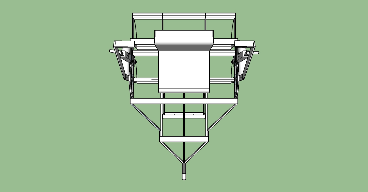

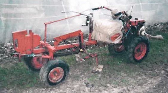

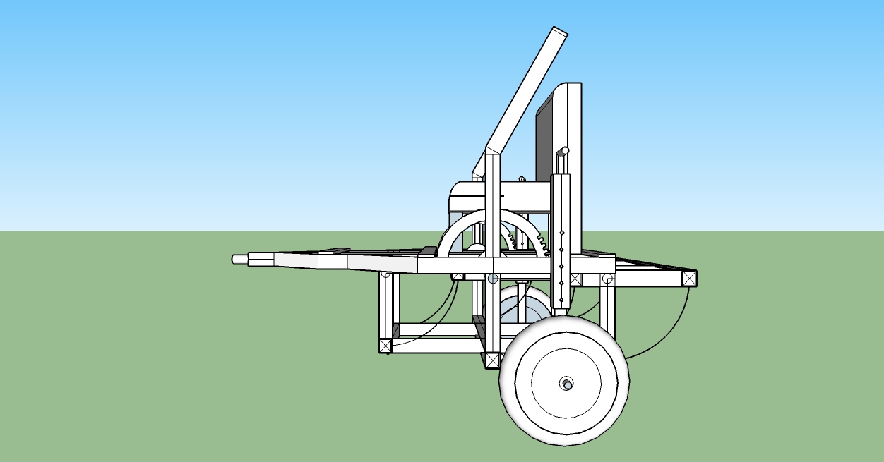

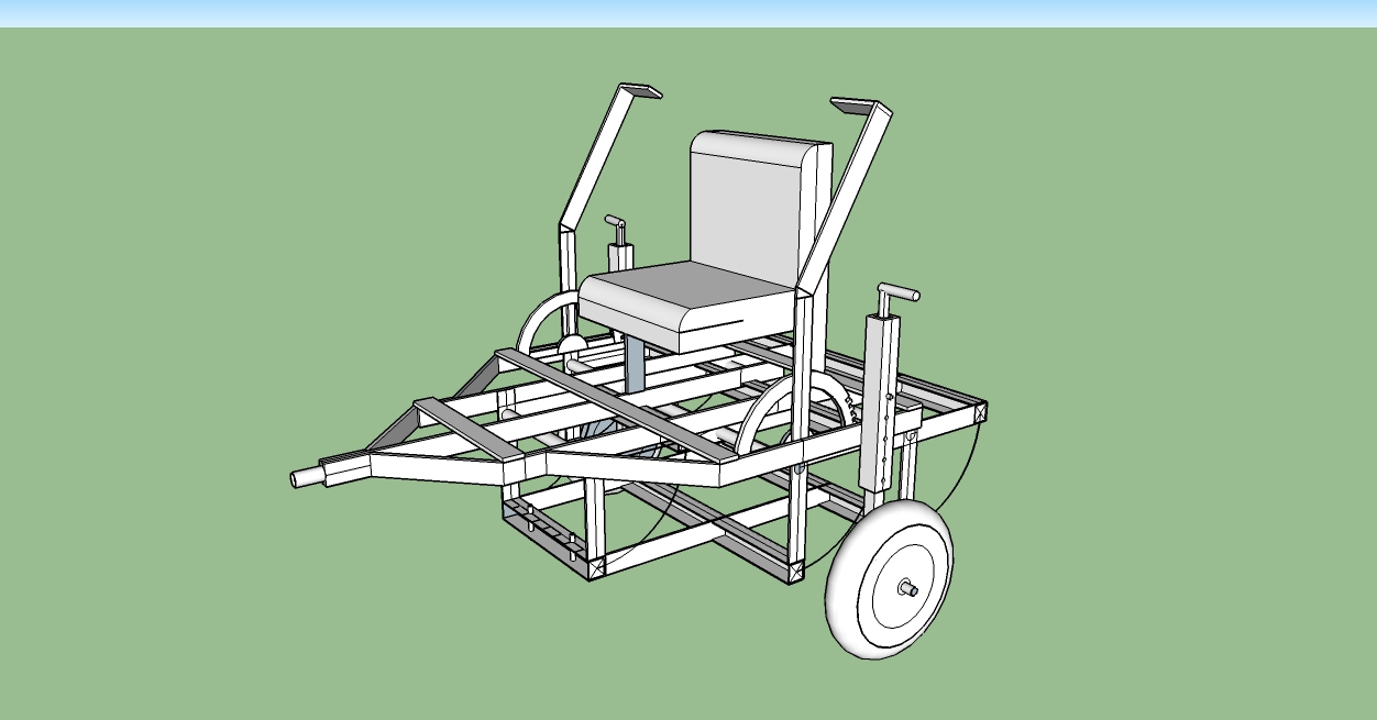

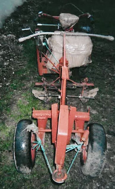

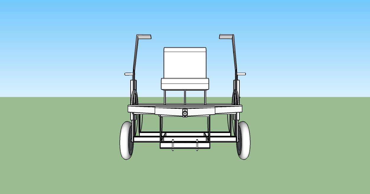

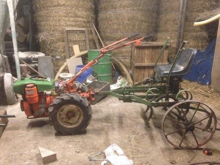

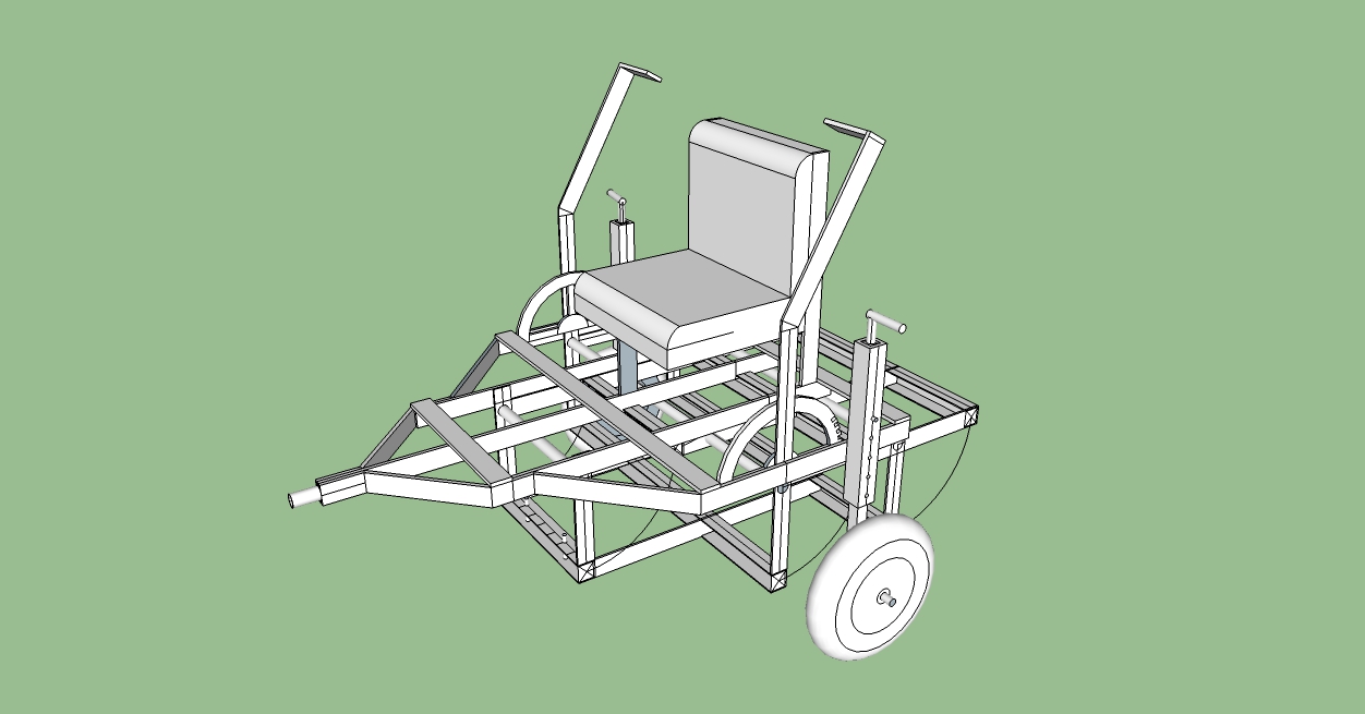

Le Dragsterre : un porte-outil pour motoculteur
La dernière invention le DRAGSTERRE de JR
il reprend un vieil outil de traction animale pour le transformer en porte outil de motoculteur...dans la forme ça donne ce que l'on peut voir sur la photos où il a juste adapté un attelage et un siège, mais techniquement il aimerai aller chercher plus loin avec un relevage parallélogramme équipé de trois barres un porte outils et un réglage plus fin du terrage par les roues.. Il est dessus et il nous enverra des photos finales. En attendant, voici aussi des ébauches de plans.

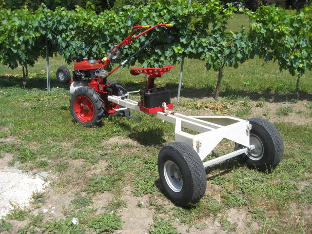

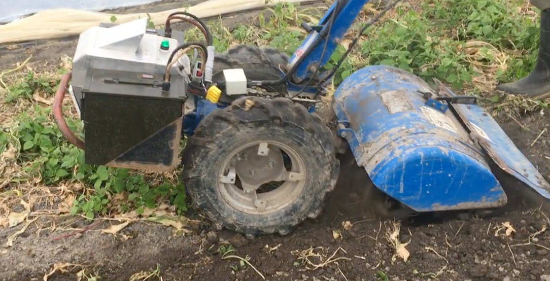

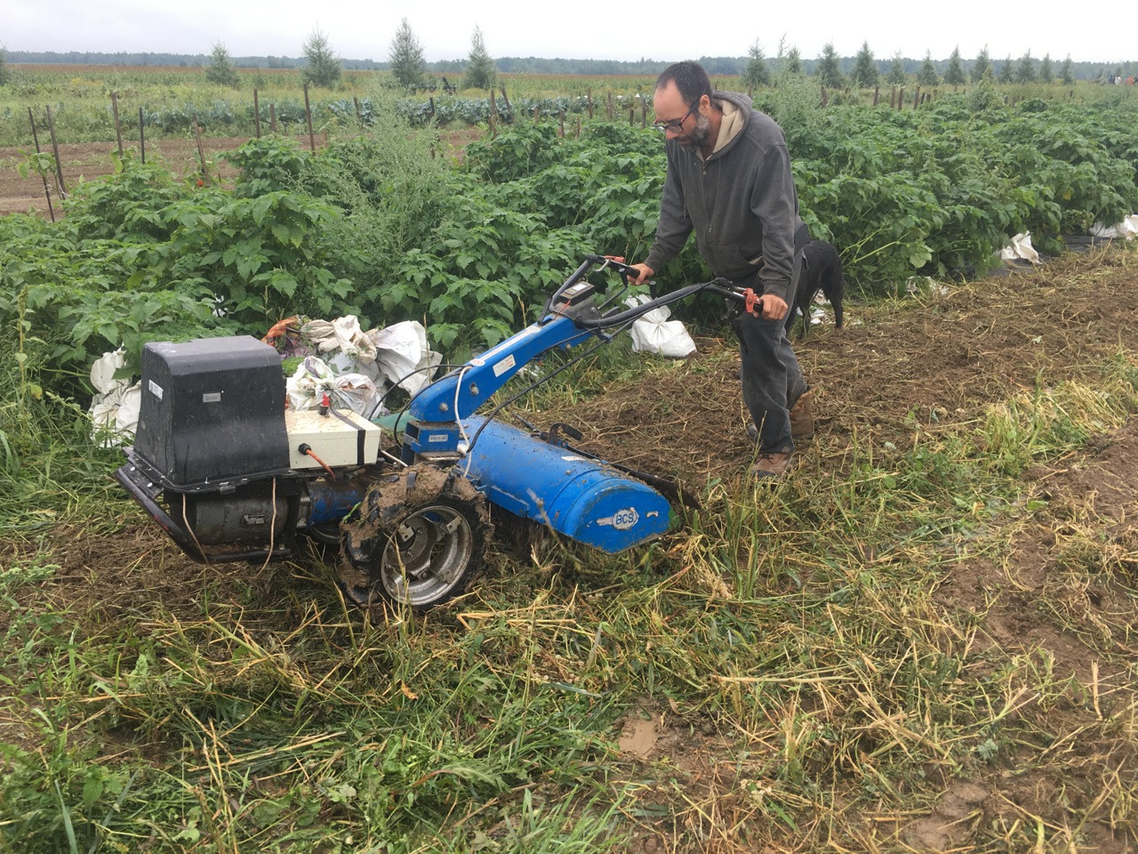

Motoculteurs électrique : BCS converti à l’électricité
Bonjour, voici un bel exemple de motoculteur converti à l'électricité, transmis la semaine dernière par nos cousins québecois. Un grand merci à eux, et bonne lecture !
Je voulais partager avec vous les paysans patenteux d’outre mer que nous avons maintenant deux motoculteurs électriques à notre actif ici au Québec!
François Handfield de la ferme aux Petits Oignons a réalisé le premier bien avant moi et le sien est en service depuis le printemps. Il a choisit une configuration simplifié a vitesse unique sans contrôleur pour le moteur avec uniquement un contacteur qui fait et coupe le courant au moteur. Marche arrière et toute autre fonctionalité de l’appareil est comme à l’origine mais le moteur a combustion est remplacé par un moteur DC provennant d’une pompe hydraulique de chariot élevateur. Sa batterie est une module 48V tiré d’une batterie de Chevrolet Volt qu’il a débité pour plusieurs projets. Ci-dessous la seule photo que j’ai de la machine a François. Photo avec Yan aux contrôles lors de la première édition d’un événement intitulé « Expo-champs Bio » qui était en parti inspiré par Tech & Bio et la participation de l’atelier Paysan dedans. Dame nature a tenté de noyer nos aspirations avec un petit déluge à l’heure d’ouverture mais ça fût quand même un succès et l’autoconstruction était au premier plan avec une bonne flotte de machines en montre et démonstrations, y compris les deux motoculteurs convertis à l’électricité et le tracteur sarcleur électrique appartenant à Yan Gordon.

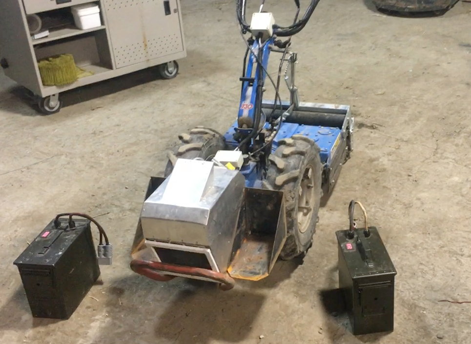

Celui que j’ai converti chez nous utilise un moteur DC une petite affaire plus grand que celui que François a choisi, chacun travaillant avec ce qu’il avait en main, mais j’ai également choisi d’intégrer un contrôleur pour vitesse variable et renverse. En fait, c’est un contrôleur de transpalette et un moteur de voiturette électrique qui font un beau marriage avec des batteries moins grandes mais jumelés et amovibles qui complètent le mien à 24V. Ci-dessous quelques photos et un lien vers un vidéo enregistré en Français qui tente de décrire les détails techniques de ma conversion. Vous êtes clairement bienvenue de partager tout celà avec les paysans Français.
Vidéo descriptif technique commenté en Français: https://www.youtube.com/watch?v=C8iHbeD7snI
photos ci-dessous de notre machine à l’ouvrage dans notre serre et au repos avec les batteries amovibles bien visibles.
Tout un paquet d’autres détails du montage restent a documenter (comme d’habitude) mais pour ceux qui supportent des vidéos en Anglais j’en ait enregistrer quelques uns en cours du montage initial en février et j’ai un album de photos édité sur ma page FaceBook pour ceux qui s’intéressent.
à la prochaine
~ reid
