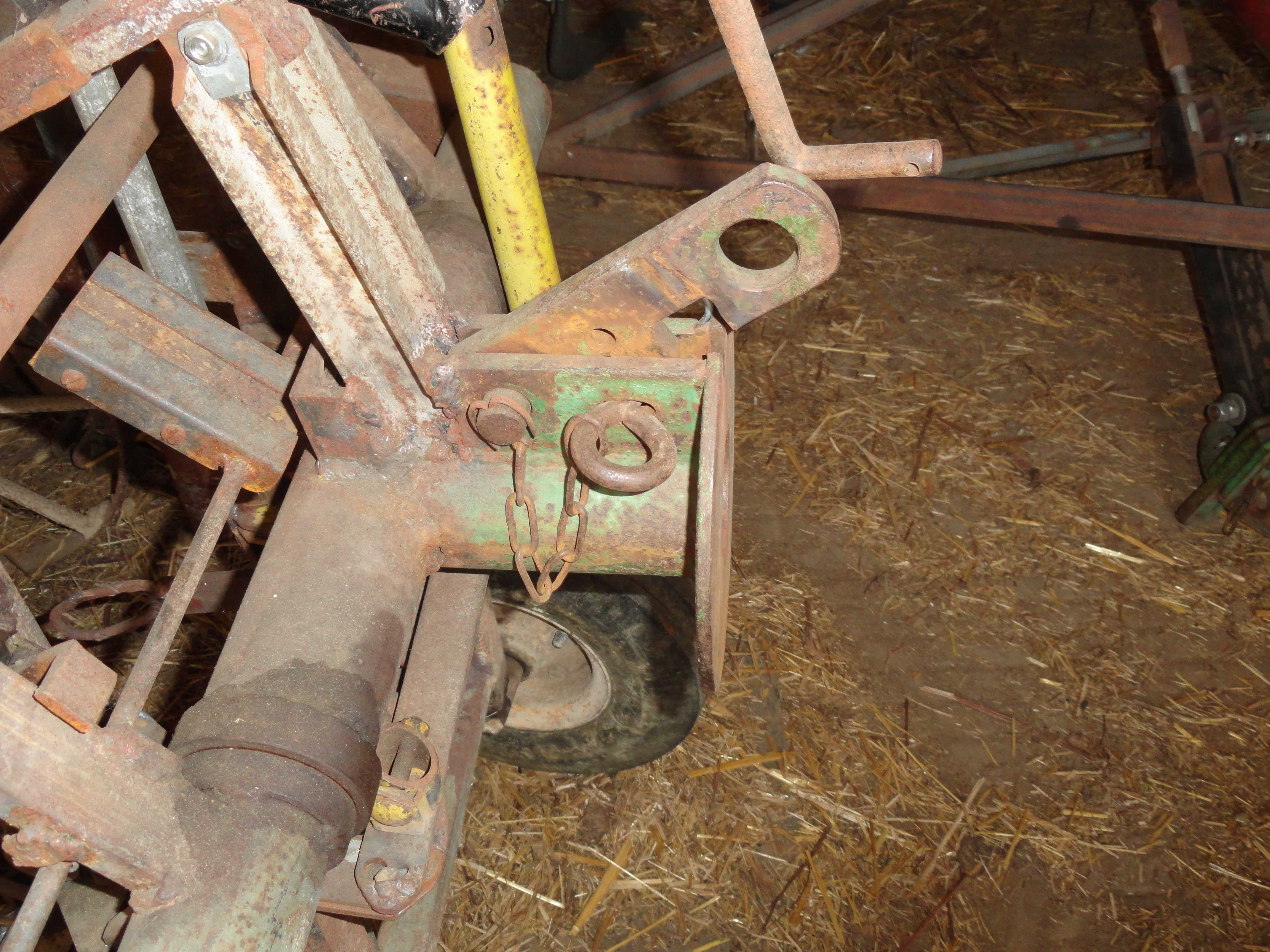

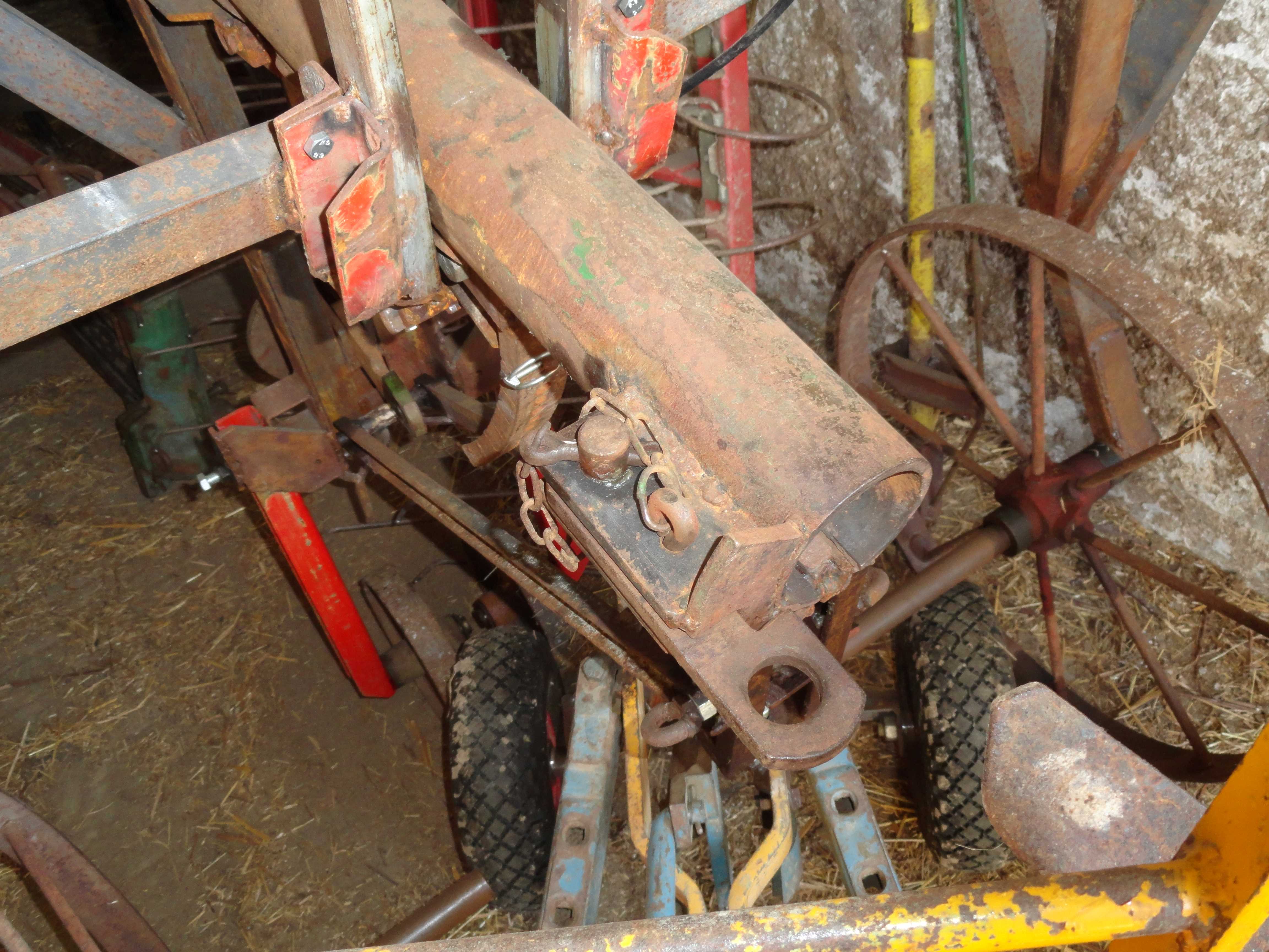

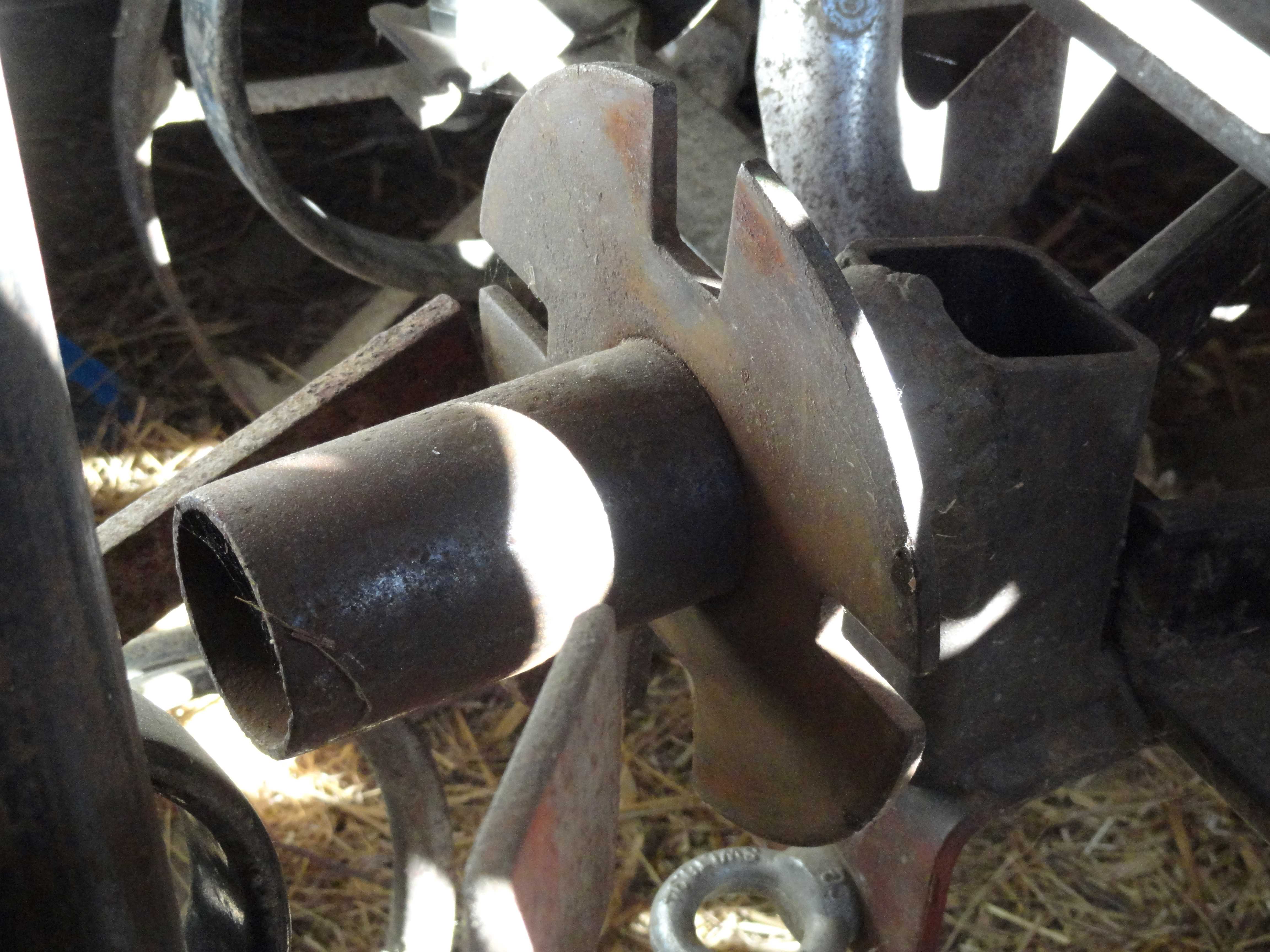

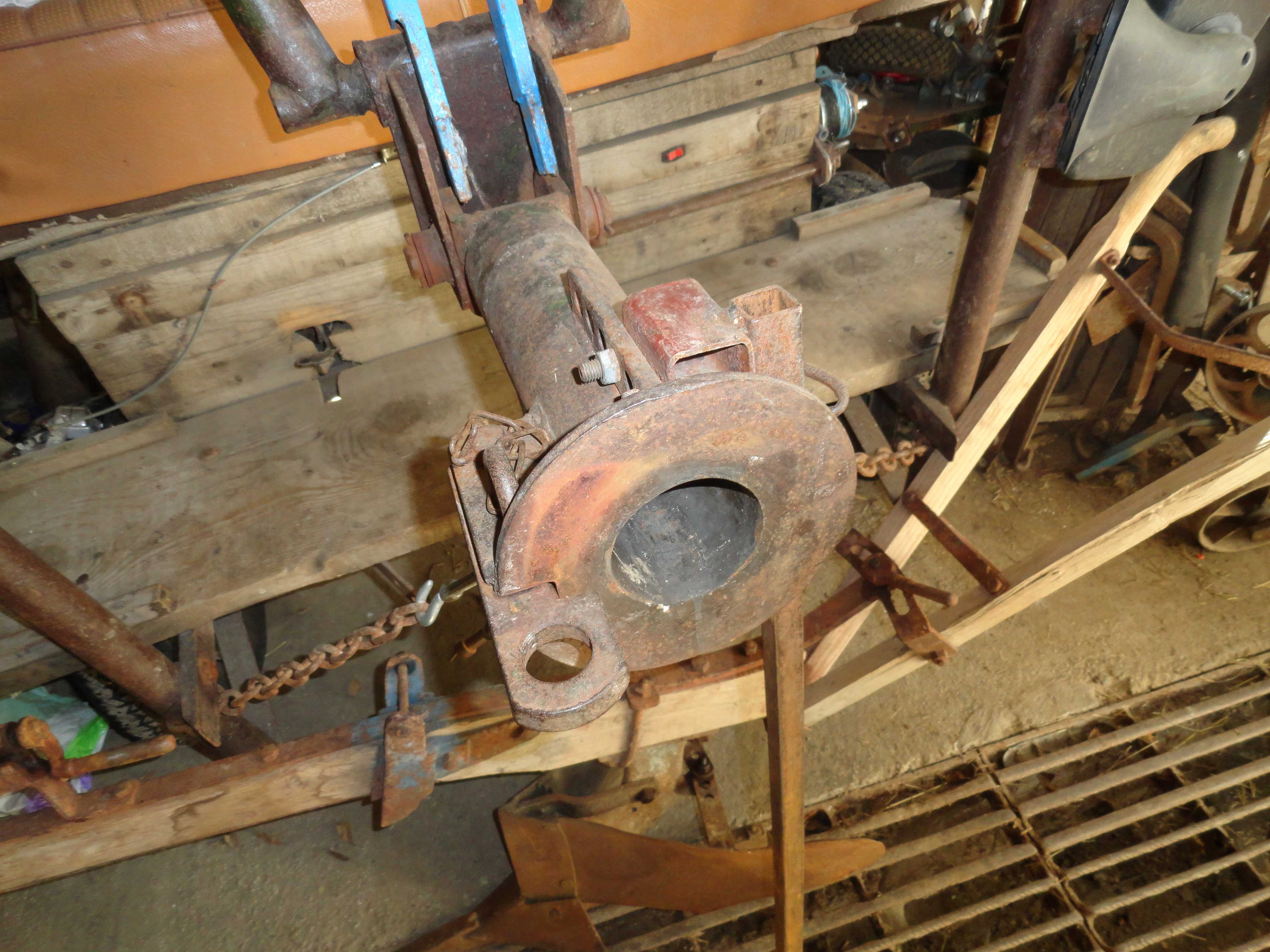

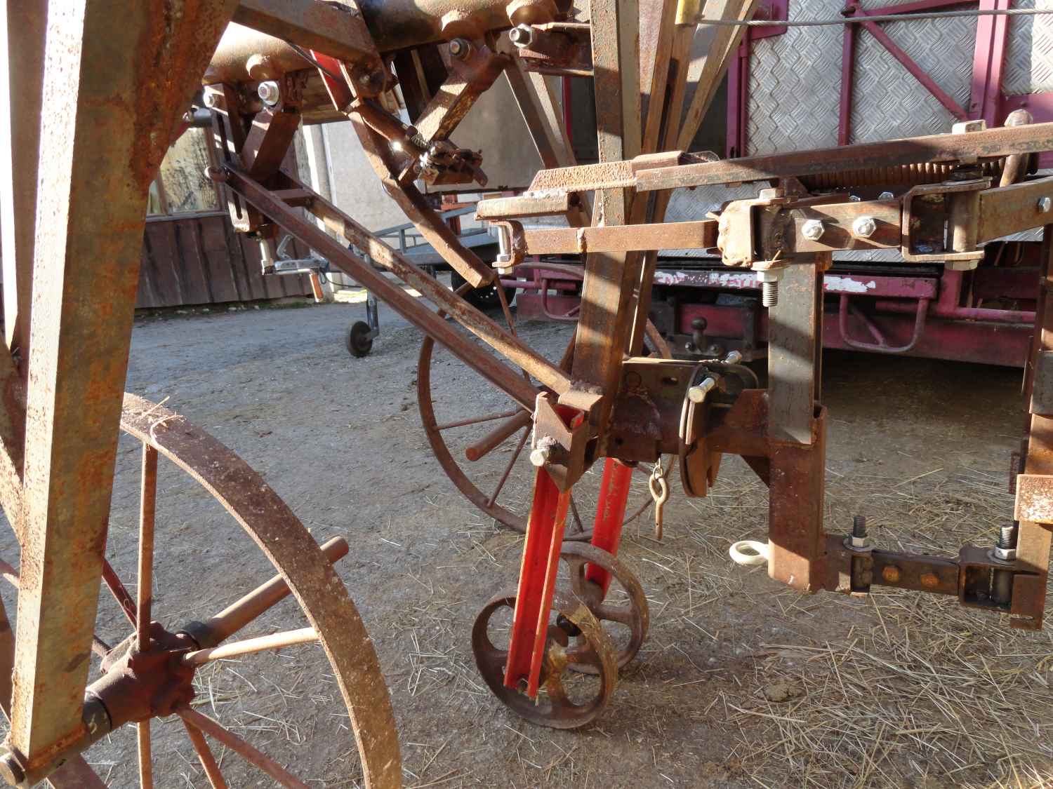

Sur la majorité de ses machines, Pierre Gallet utilise un système ultra simple et efficace lui servant à atteler ses machines. Il s’agit du système de relevage des bras gyratoires provenant des anciens rotoandaineurs. Ce système se compose d’un tube mâle d’une vingtaine de centimètres dont le bout est une coupelle ronde sur lesquelles sont disposées des encoches. Le tube femelle, destiné à s’emboiter sur le tube mâle, dispose également d’une coupelle, avec une seule encoche ainsi que d’un système de fermeture via une cheville s’emboitant dans les encoches de la coupelle du tube mâle, bloqué via une goupille. Le système étant opérationnel de base, il ne reste qu’à découper et resouder les tubes aux châssis de ses machines. Emboiter les mâles et femelles ensembles ne demande qu’un seul homme et peu de force.
- Le tube femelle
- DSC04225.JPG (921.28 Kio) Consulté 8324 fois
- Le tube mâle
- DSC04236.JPG (917.77 Kio) Consulté 8324 fois
- Le système de fixation
- DSC04237.JPG (1022.49 Kio) Consulté 8324 fois

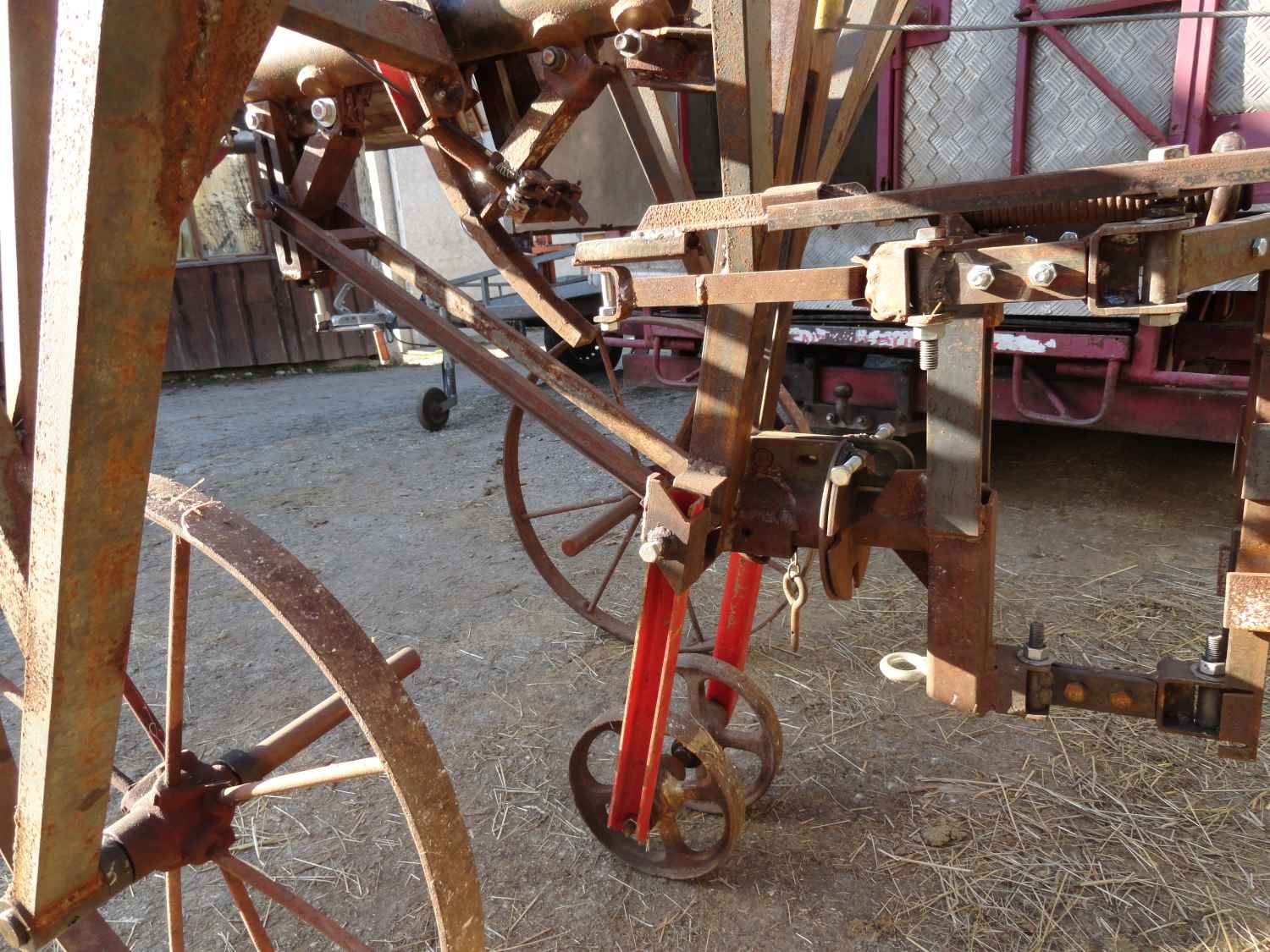

- Le système de fixation sur une autre machine...Il a adapté son système sur toutes ces machines, ce qui les rend facilement attellables et interchangeables
- DSC04238.JPG (1.12 Mio) Consulté 8324 fois

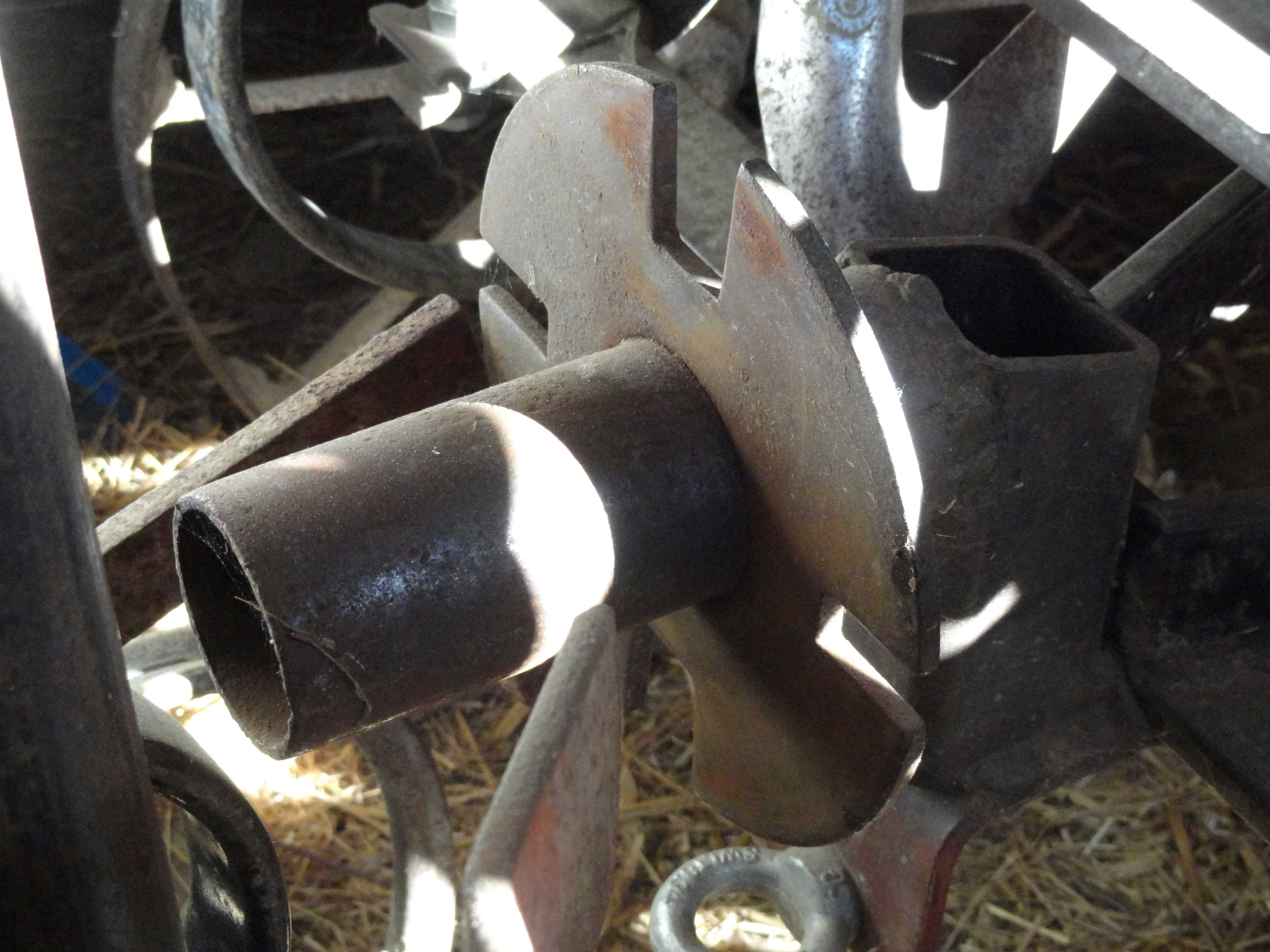

- L'ensemble attelé
- DSC04280.JPG (181.2 Kio) Consulté 8323 fois
