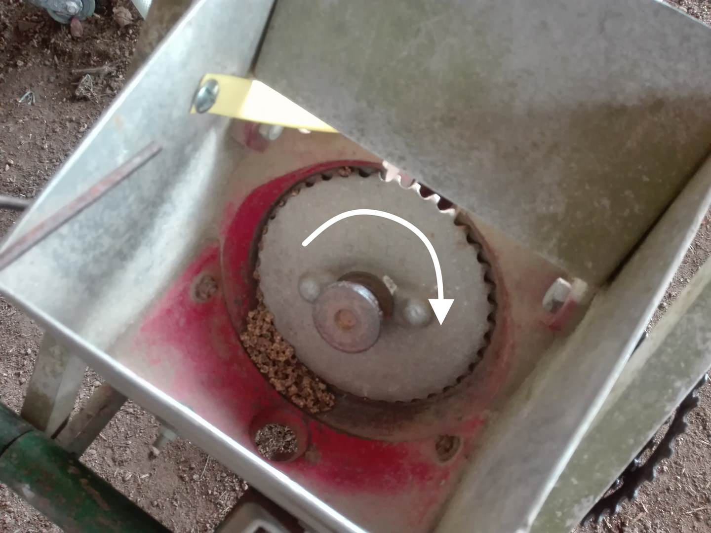

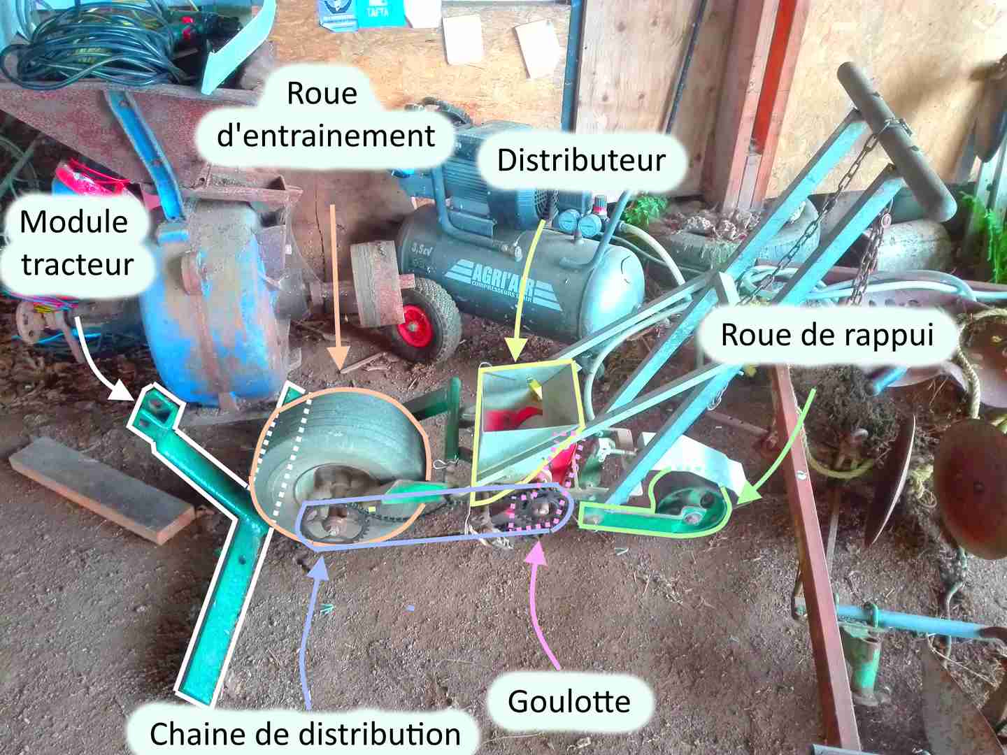

Jean-Pierre a auto-construit un petit semoir monorang très pratique, par ailleurs construit en plusieurs exemplaires voilà quelques années avec d'autres paysan·nes. Celui-ci a la particularité de pouvoir se déplacer soit à la main, soit accroché sur un tracteur.
Le distributeur est à disque cranté, et entrainé par la roue et une chaîne.
