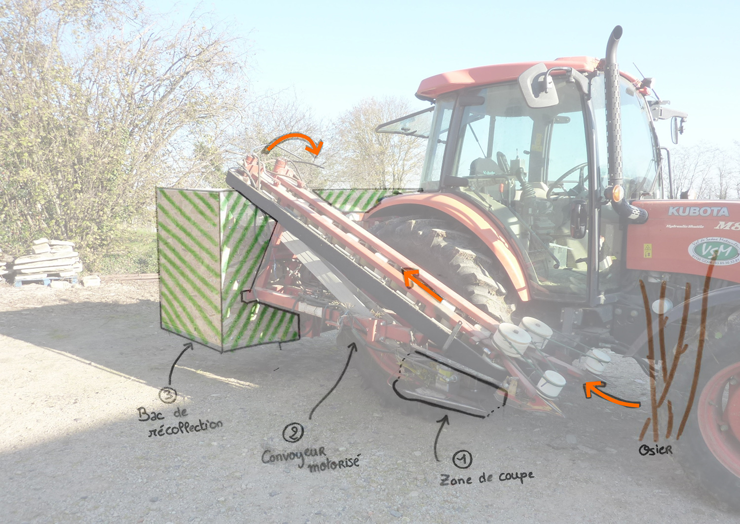

Puisque la culture de l’osier est peu commune, peu d’outils lui sont adaptés. Jean-Luc a donc décidé de fabriquer sa propre récolteuse. Pour cela il a adapté un outil de récolte les bourgeons de carottes et cassis. De cet outil il n’a globalement gardé que le convoyeur motorisé (2) afin d’acheminer l’osier depuis la zone de coupe (1) jusqu’au bac de récollection (3).
L’agencement spatial de ces trois zones et leurs fonctionnements sont représentés ci-après.
Figure 3 : Schéma de fonctionnement de la récolteuse à osier.

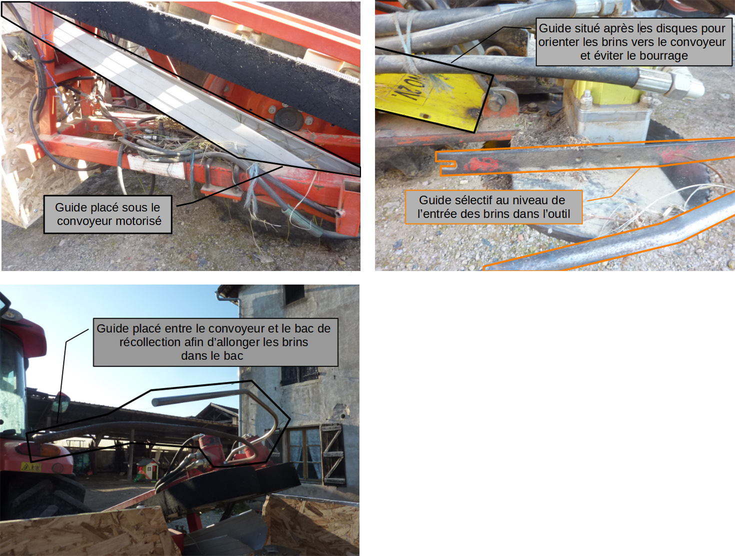

- Jean Luc a ensuite ajouté des guides servant à orienter la course du brin d’osier et éviter le bourrage
Figure 4 : Photos annotées des différents guides présents dans l’outil.

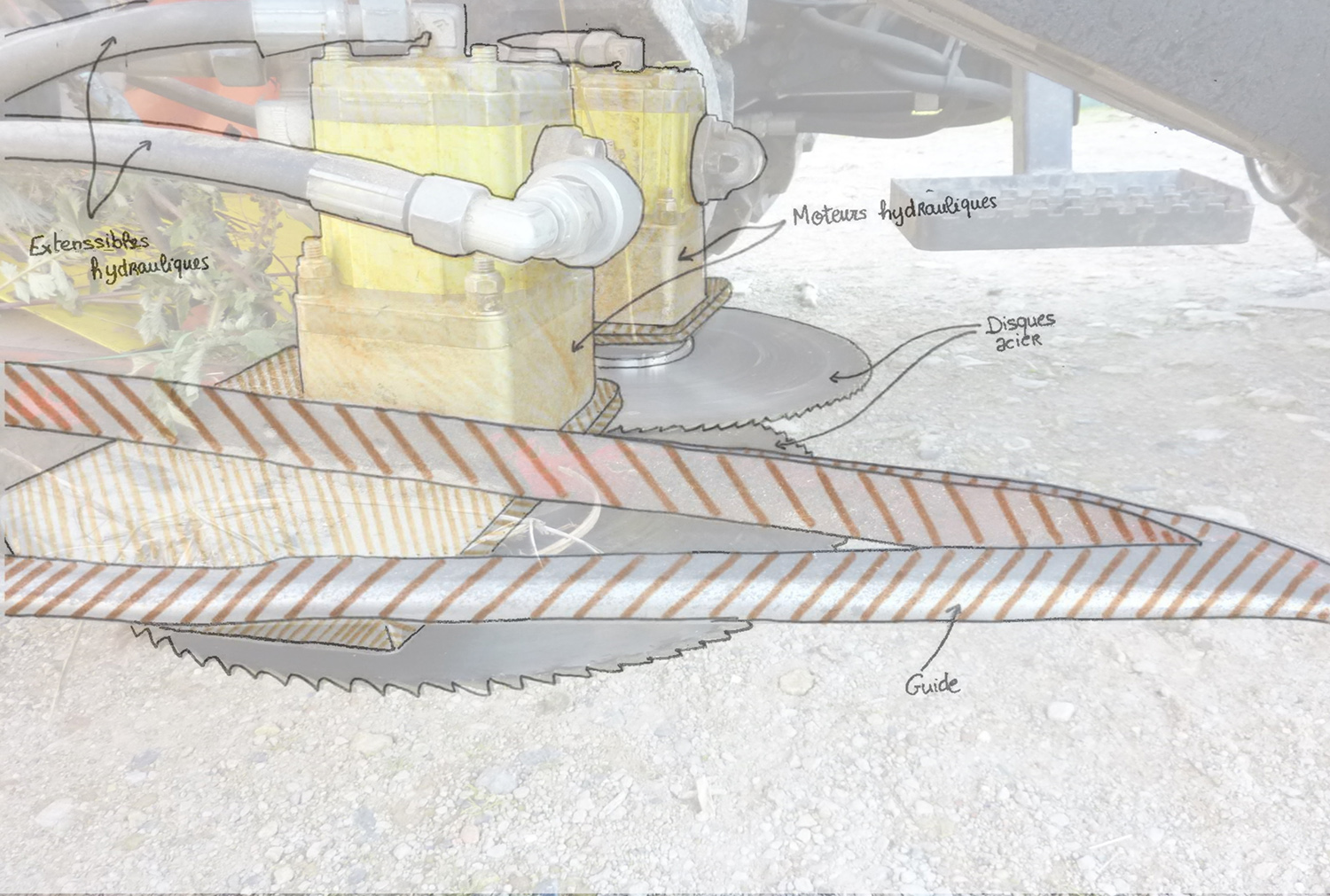

1/ Construction de la zone de coupe :
Afin de remplacer des barres de coupes par deux scies circulaires il est nécessaire de posséder:
- deux plaques en fer plat comme supports des moteurs hydrauliques et des disques (20x20 cm)
- deux moteurs hydrauliques (1600 tours/minutes)
- deux disques de disqueuses (D=350mm, 100 dents)
Il est nécessaire de laisser un jour là où s’insèrent les moteurs sur la plaque car, avec l’affûtage, la dimension des disques va varier.
Figure 5 : Schéma de la zone de coupe

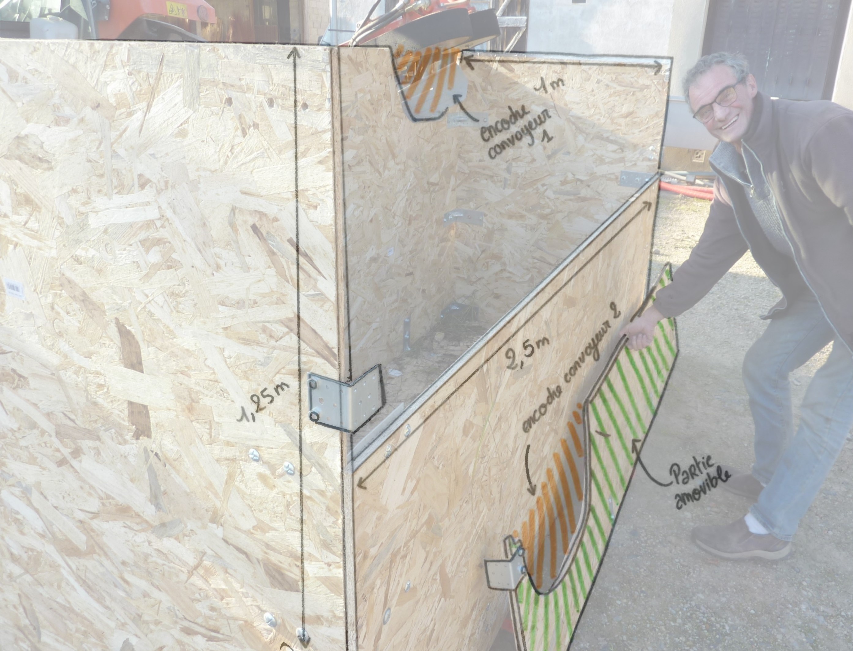

2/ Construction du bac de récollection :
Pour le bac il a fallu :
- 5 plaques d’OSB (voir dimentions sur les représentations)
- De la « quincaillerie » pour joindre les plaques entre elles et faire un système d’attaches pour la partie amovible.
Sur les plaques mises en longueurs on fait une encoche au niveau des deux extrémités opposées. Cet encoche est un espace pour l’arrivée du convoyeur. On fait deux encoches afin de pouvoir tourner le bac une fois qu’il est à moitié plein. En effet, puisque la cime de l’osier est plus fine que sa base on cherche à empiler l’osier « pied sur cime » pour gagner de l’espace.
Il est aussi nécessaire de penser à une partie amovible pour faciliter la récollection de l’osier une fois le bac plein.
Figure 6 : Schéma du bac de récollection
